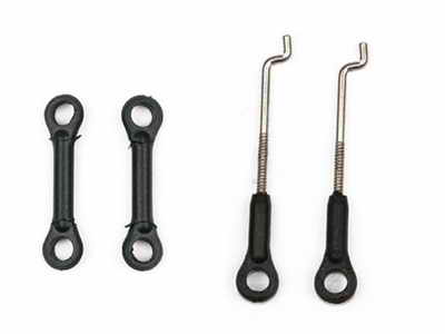

    ברירת מחדל תגובה להודעה: solo pro v2
    אתה מדבר על הלינקים?

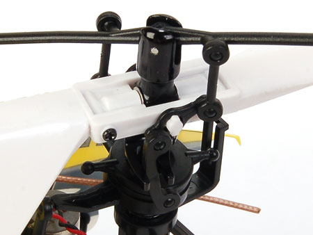

    מקווה שזה יעזור לך לראות איפה טעית...
