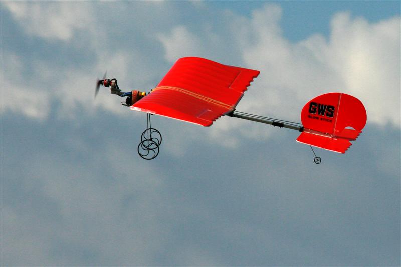

    האמת שאני לא יודע איך מכולם דווקא אני פיספסתי את התשובה הברורה...
    משהו שישלב את הסט אפ הקיים, עם פרופ 8 אינץ' איטי - GWS SLOW STICK !!!
    אתה אמנם חייב להשקיע בבניית מאזנות, אבל אם תמצא מדריך סחי ויעיל תוכלו לעשות את זה ביחד בלי קושי.
    הדברים הנדרשים מלבד הטיסן עצמו (שצריך לשאול בחנויות בארץ אם הוא קיים במלאי)
    4 סרוואים כחולים 9 גרם מהסיני: http://www.hobbycity.com/hobbycity/s...?idProduct=662
    מפצל Y לסרוואים: http://www.hobbycity.com/hobbycity/s...idProduct=9690
    פרופלור כזה: http://www.hobbycity.com/hobbycity/s...dProduct=10048
    זה טיסן מושלם ללימוד כשאין רוח, ממליץ לך להטיס אותו בשעות הבוקר המוקדמות.
    הוא טס ונוחת בחצי מהמהירות של שאר הטיסנים, כך שיש מספיק זמן לתקן וליישר, והשליטה בו היא עם הגה הכיוון והמאזנות כך שלא תלמד רק חצי מהתורה.
