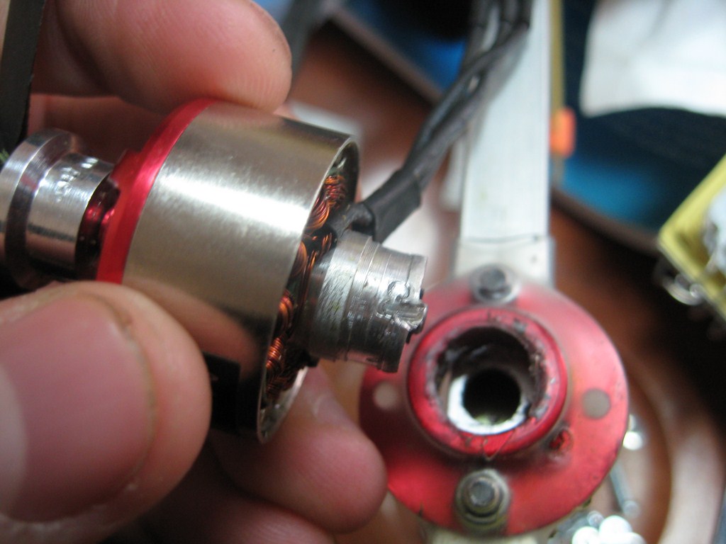

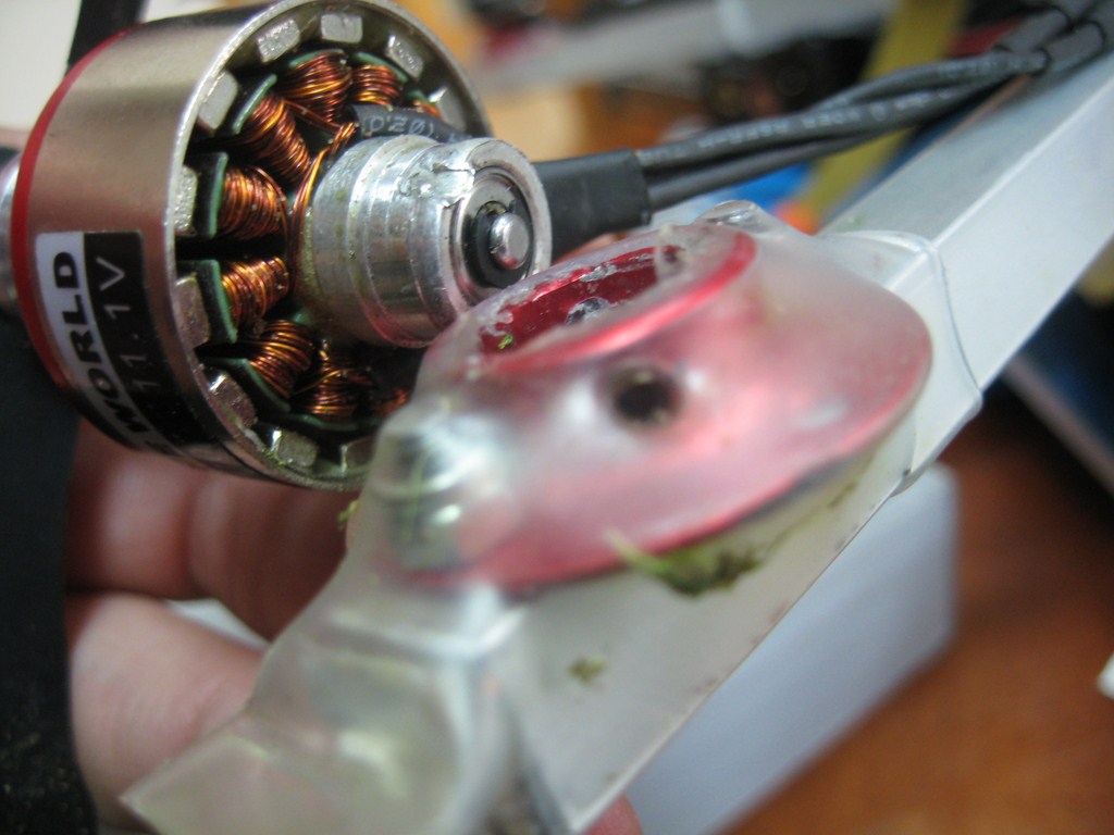

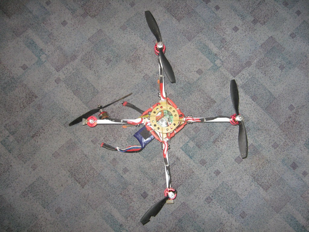

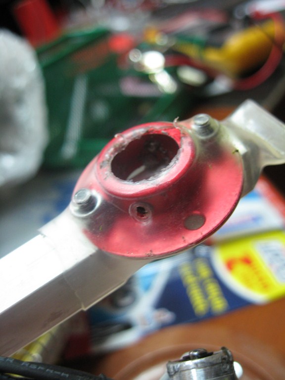

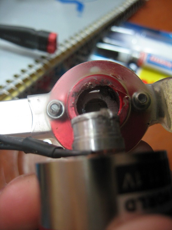

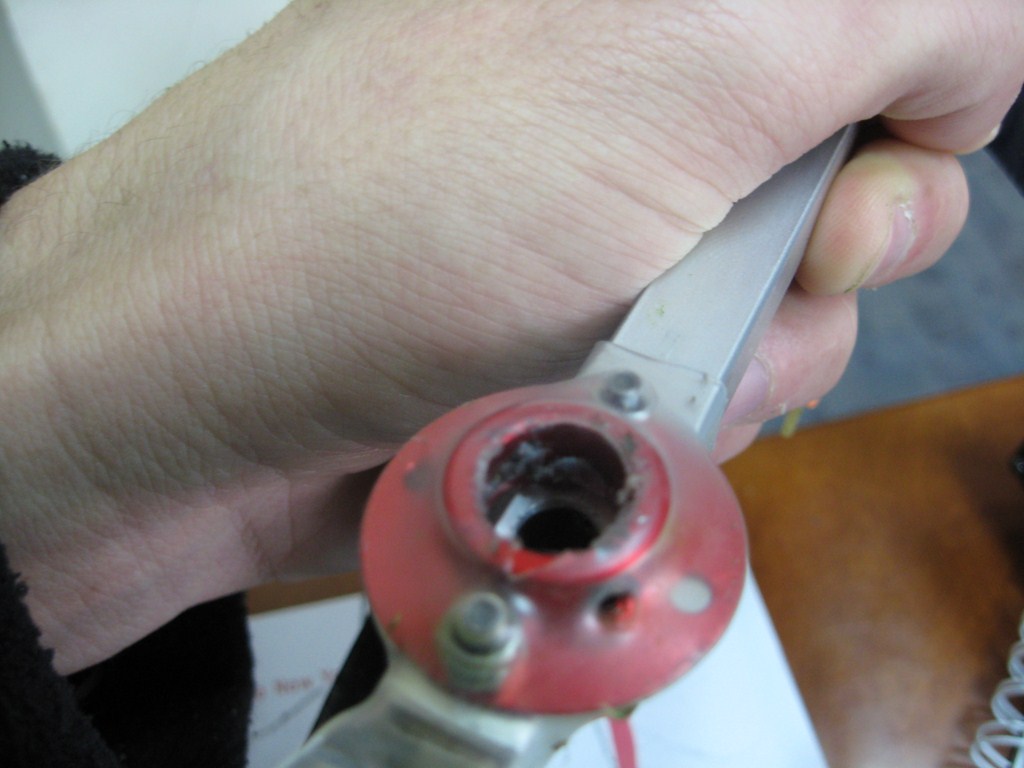

    בשישי האחרון בפעם ה"מי יודע כמה" התעופף לי מנוע בעקבות תמרון ממש חריף - עשית ROOL+LOOP קוראים לזה גם FLIP X שזה גילגול על 2 זרועות. ברגע פתיחת המצערת הוא פשוט התנתק.. זאת התוצאה: (לא נורא בכלל - נגזרו 3 ברגים ופרופ.. יתכן שגם ציר התעקם)
    וזאת הסיבה:
    למישהו יש רעיון איך למנוע את זה מלבד קדיחה לתוך האלומניום והברזה מחדש של כל העסק?

    למה הברזה?
    אם תקדח באלומיניום ותשתמש בבורג ארוך יותר הוא ינעל אותו גם על ציר הסיבוב וגם על ציר השליפה.
    חוצמזה אולי גם קצת הרבה לוקטייט יעזור, לא?

    אין לך הרבה מקום לקדוח מוט עובר (יש שם את המיסב והציר).
    אם אתה לא פותח את המנוע , אתה יכול ללכת על LOCKTIGHT של נעילת מיסבים או אפילו נעילת ברגים (נניח ירוק 270 כוח חזק) , אבל אז לא תוכל לפתוח אותו יותר.
    מכיוון שכל המנוע דפון משתי נקודות (נקודת המגע של אלן בלי ראש אחד ונקודת המגע מהצד השני בכיר תושבת המנוע) יש לי כמה רעיונות נוספים (בכיוונים שלא רציתה):
    להוסיף עוד נקודות דפינה (נניח עוד זוג אלנים בלי ראש) .
    או יותר נכון שהאלן בלי הראש יכנס לתוך שקע שתכין לו באלומיניום .
    או כולם ביחד.
    אה כן לחפש מנוע אחר , זה גם רעיון .

    תקדח את תושבת המנוע ובסיס המנוע בקדח משיק לשניהם, נסה להכנס קרוב ככל האפשר למיסב (אפשר גם לגעת בו, החלק החיצוני לא מסתובב).
    אח"כ השחל בקדח פין מדוייק (בדיוק בקוטר הקדח), וודא נעילה בעזרת לוקטייט ו\או שרינק סביב צוואר תושבת המנוע שימנע יציאת הפין.
    רוצה להיות ממש בטוח ? בצע שני קדחים מקבילים אחד מול השני.

    רעיון מעניין אבל נראה לי שאני הולך על מה שההוא עם הג'אפקה אמר.. הצירים במנועים הללו מאוד רכים ואני מחליף אותם לעיתים קרובות. מה שאתה מציע הוא מעולה אבל יחסית יהיה מאוד קשה לטיפול בעתה הצורך. עוד בעיה היא שאם לא יוצרים את הקדח-פין מהודק יהיו רעידות.

    בין המנוע עצמו לתושבת יש הרבה מרווח?
    כי אם לא אז אתה יכול להשתמש בלוקטייט ירוק, שנועד לקיבוע מיסבים. הלוקטייט הזה טוב למטרות קיבוע כלליות מכיוון שהוא מתרחב קצת ואז נועל את הרכיבים טוב יותר אחד לשני
