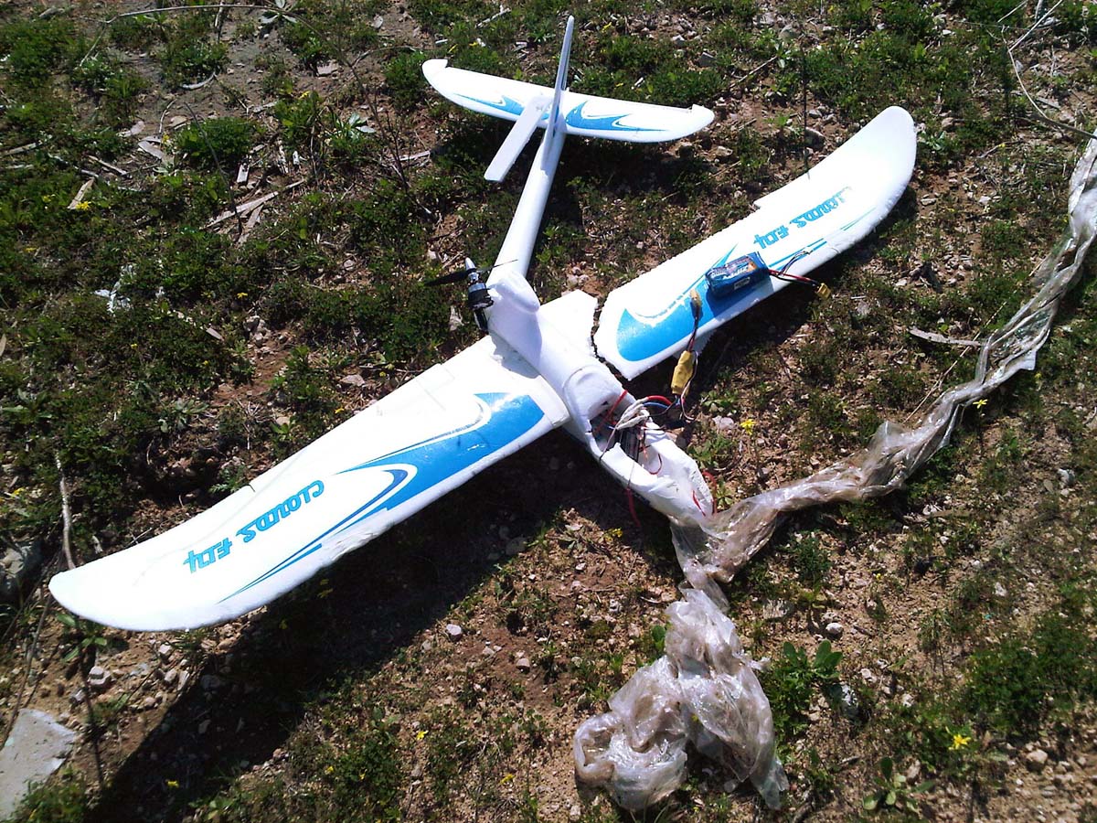

    Unhappy ז"ל
    FOX GLIDER
    ו-QUADCOPTER
    כבר בדרך בשביל לנחם אותי

    קורה... זה הזמן להתקדם.
    בהצלחה
    ושיהיה לכולנו רק טוב

    הכל ניתן לתיקון, תתחדש ותהנה...

    לזה אתה קורא ז"ל?
    שלא אשסה בך את חברי הטובים כאן בעלי הAXN לדורותיהם, שכשהיו חוזרים כך מהשטח היו מדווחים על פצעיה שטחית קלילה

    מבאס מבאס , אבל חלק מהעניין לא?
    קח בסבבה ותתקדם

    זה ז"ל? לדעתי אפילו את הניילון בחזית אתה יכול להשמיש לשקית אוכל לילד

    חבוב זה מה שנקרא באנגלית Flash Wound.
    1. את הכנף השבורה אתה מדביק עם CA ומזרז
    2. על הכנף המעוכה אתה מוזג לאט לאט מים רותחים מהקומקום והיא חוזרת לכ90% מצורתה המקורית
    3. את הזנב אתה מצמיד בחזרה עם CA ומזרז ושם לב שהוא מודבק ישר!
    4. אחרי שהדבקת את הזנב אתה חותך בשני הצדדים חריצים ודוחף פנימה שיפוד מהסוג העבה ומזליף עליו CA, או אפשרות חזקה יותר היא: לשים כפפות לטקס, לערבב אפוקסי 30 ולמרוח עם אחת הידיים מסביב לאיזור שנשבר, ואז להניח מעל בד פיברגלס (אם אין לך אז קח חתיכת בד דק של תחתונים ישנות) ותניח מסביב על הדבק, ואז עם היד המטונפת מדבק תספיג אותו באפוקסי. זה יראה מעפן אבל זה יהיה חזק יותר מכל שאר הטיסן.
    5. אתה מדביק את הסדקים באף עם CA או דבק חם, אם חסרות לך חתיכות גדולות אתה יכול לעטוף את האיזור בדבק סיבים בצורה דומה, ואם אין לך חופה אתה יכול לגזור את הצורה שלה מבקבוק, או להכין אחת מפוליגל.
    6. מאזנות והגאים ממילא עדיף להדביק עם דבק סיבים למקומם אז אם יש לך אותם בצע את השיפצור ואם אין לך אז תכין משתי שכבות פוליגל (כשכיוון הסיבים בשכבה אחת מאונך לזה של השניה).
    אם אתה ממש ממש ממש ממש ממש לא רוצה להתעסק בכל זה דבר איתי אולי אקנה ממך אותו, יש לי כנפיים חדשות לגמרי בלי טיסן. (שלי באמת התרסק, לא ליטף את הדשא כמו שלך)
    אתה גם יכול להחליף את החלק הקדמי המעוך במשהו אחר, פעם עשיתי ניסוי כזה והוא אפילו טס לא רע.

    עכשיו אני אפילו יותר מבואס
    כבר פירקתי אותו לגורמים בשביל להציל כמה שיותר חלקים
    מבחינת נזקים :
    ESC הלך
    מקלט הלך (מהבהב מוזר וכל הגוף שלו נשבר)
    2 סרוואים הלכו
    בטרייה שנדחסה לגמרי (לא שמיש, נכון ?)
    את הבטריה שמתי ב-LIPO GUARD ביחד עם הקודמת שחבר דחס לי אחרי שריסק את הטיסן

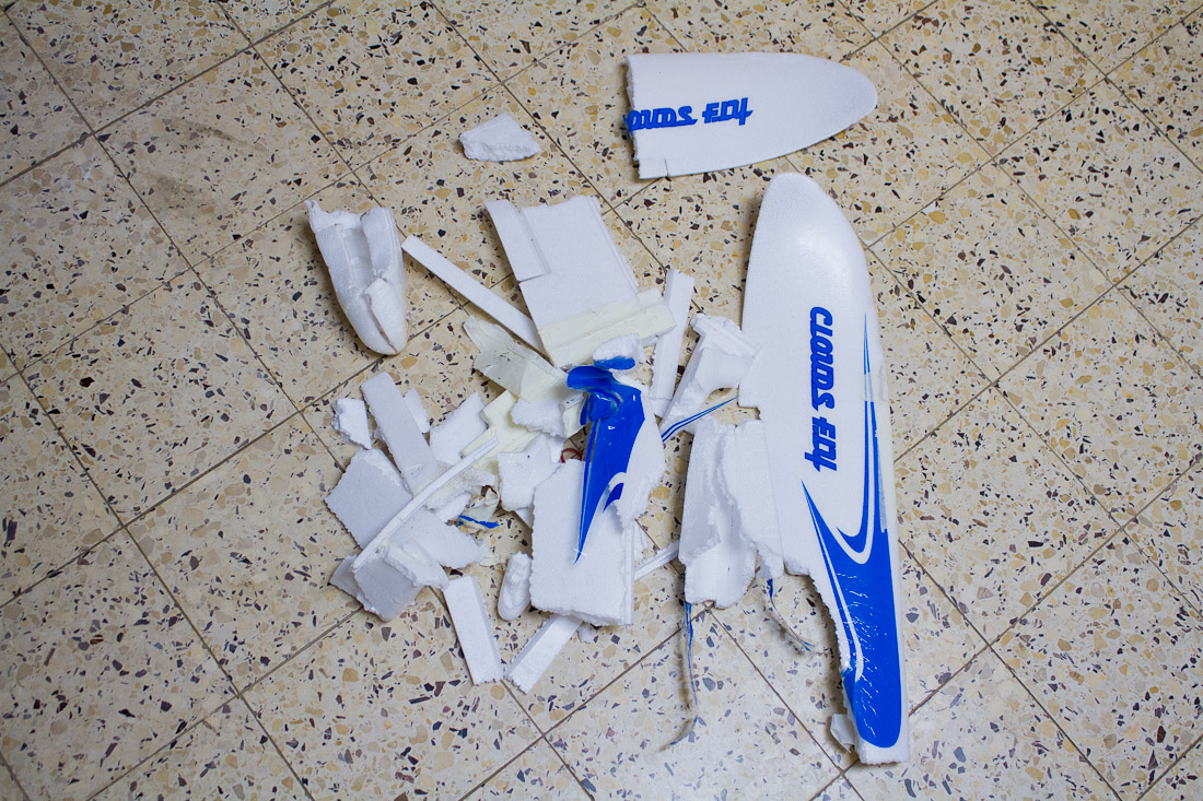

    וככה הוא נראה ברגע זה (מחכה בשקית לקחת למחזור קלקר)

    אייל, יאללה תיקח ותעשה ממנו חדש...

    אני מציע שאו שתתקדם לאיזי גליידר (תענוג אמיתי ביחס לaxn) או שתקנה עוד axn, והפעם תיישם עליו את כל הלקחים שלמדת מהקודם.
    אגב, מה עשית עם הגוף שלו? קימטת ושברת בעצמך?
