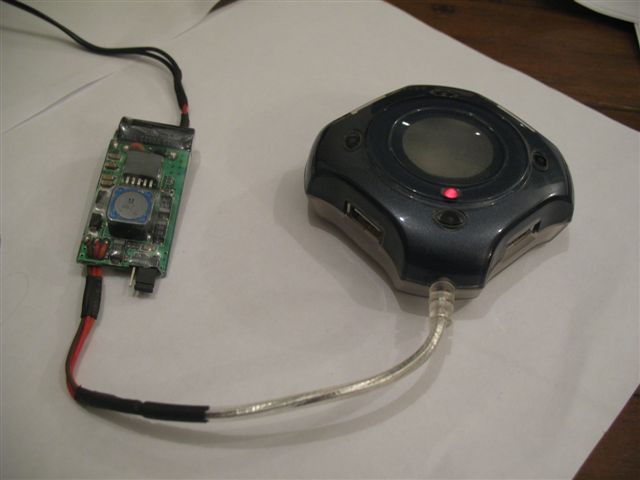

    יש לי ציוד כמו המשקפיים והDVR שנטענים ב 5V, ורציתי יכולת לטעון ולגבות את הציוד בשטח, להל"ן התוצאה:

    ערב טוב איציק...
    של מי הstepdown?
    הי מיקי,
    Hyperion Switch-Mode BEC Unit with NET Noise Elimination Technology - 4A Sustained Rating, 5A Max, Selectable 5V or 6V Output, Use with up to 10S Lithium

    נראה כמו UBEC כלשהו לא?
    על פניו נראה שאפשר כדוגמא להשתמש בכל בקר חיצוני אחר..

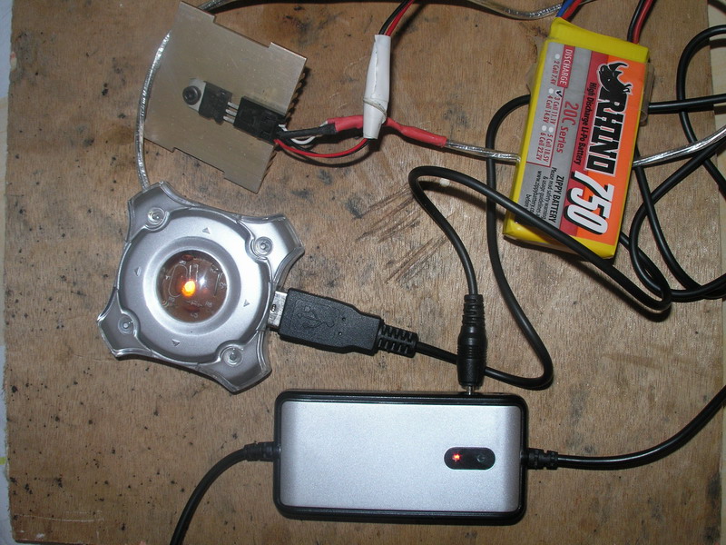

    טוב תראו מה יצאה לי .
    לקחתי ממעבדת האלקט' במכללה שבה אני עובד
    רגולטור 5V והיה לי מפצל USB בקיצור
    הפעלתי את זה על סוללה 11.1 והרגולטור התחמם
    עד שכמעט לא היה אפשר לגעת בו, מצאתי גוף קירור
    ממחשב ישן וברגע שחיברתי את הרגולטור אלו בעיית ההתחממות
    נפתרה .
    ועכשו שאלה. אם הרגולטור מתקלקל נשרף מה קורה ?
    האם הוא מעביר מתח ללא הורדה ?
    או שהוא מפסיק להעביר מתח בכלל ?

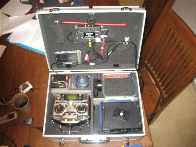

    גיא בדיוק היום בבוקר חשבתי לבנות לעתיד מזוודה שהיא תהיה מקור המתח על הקרקע טעינה אחת רק אותה ויצא ממנה מלא יצאות של 12 V ואיזה 2 3 יציאות של 5V אבל הגעתי למסכנות וויתרתי..
    א. יתרון שאתה טוען סוללה אחת, וגם אין מצב שיהיה משהו ששכחת לטעון, ופחות מסורבל,
    חיסרונות הם שאתה תלוי סוללה אחת ואם קורה משהו נתק או כל דבר אחר כל המערכות קורסות ביחד לדעתי עדיף שיקרוס מערכת אחת מאשר כולם.. , עוד חיסרון אתה סוחב עוד מזוודה, עדיף ללכת עם מזוודה אחת גדולה ובא השלט כל ציוד הFPV מקלטים דיברסיטי סוללות וכוי..
    וגם זה לא כזה קריטי אתה עושה סוללה אחת גדולה ל2 מקלטים ודיברסיטי ואחת יש של המשקפיים
    בקיצור אני תכננתי מזוודה אבל אין מצב שאני יסחוב 2 מזוודות.. אם אפשר באחת.. יד אחת מזוודה יד אחת הטיסן והכנפיים מחוברות אליו כמו שבאתי באותו יום רק אני מחפש מזוודה יותר גדולה עכשיו
