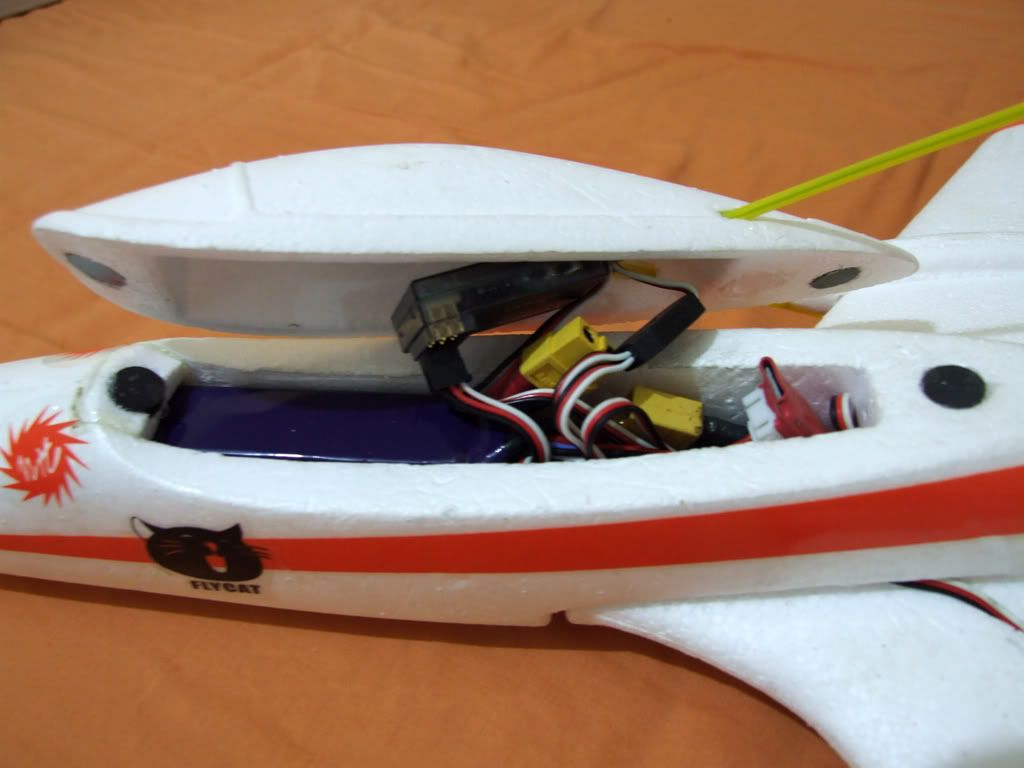

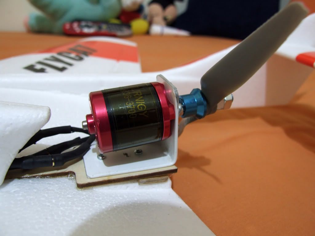

    סיימתי פרוייקט בקטגוריית טיסן מהיר, ככל הנראה מחר הטסט.
    לפניכם הסטאפ ותמונות:

    הנעילות של הסרוואים זאת תוספת שלי, הקיט מגיע בלי כלום (זה מה שמקבלים ב-15$).
    אני מאמין שעם מנוע 3700Kv בתצורת 4 תאים יהיה ניתן להגיע ל-200 קמ"ש.

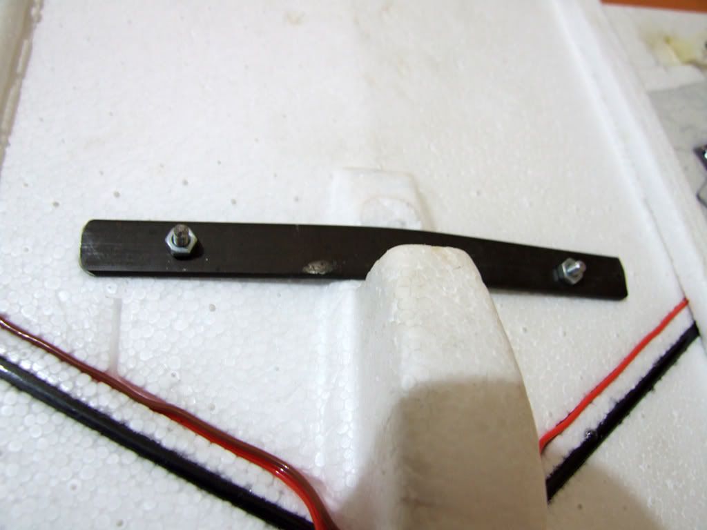

    אין צורך לחזק עוד את הטיסן, העברנו שני פסי קרבון אורכיים במרכז (בחיבור בין הכנף לגוף) ופס קרבון בכנפיים, אופי ההטסה שלי הוא רגוע ושליו, אני לא מבצע תרגילים אווירובטיים מלווים בהמון כוחות ג'י.
    תודה על התגובות
    תודה על התגובות
    התכוונתי בשביל הנחיתות. כיף של טיסן - אין לי ספק שתהנה ממנו.

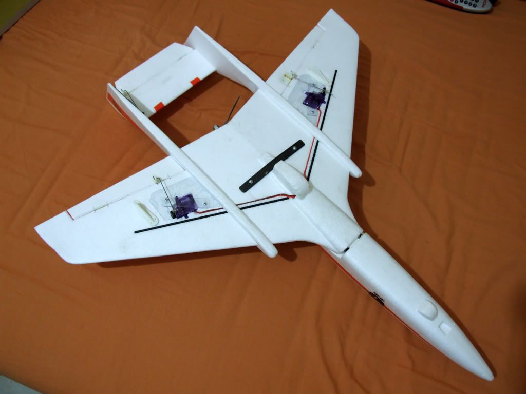

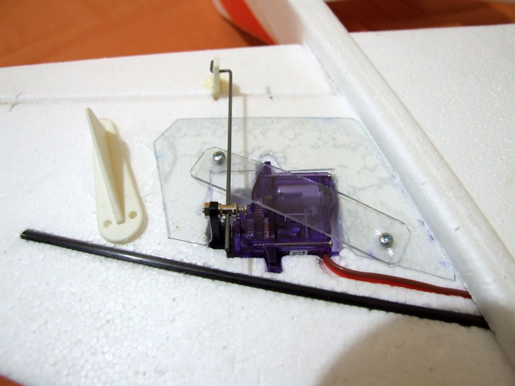

    לפי התמונה, נראה שחיברת את הורן הגה הגובה לא כשורה, יש מצב שתצלם תמונת תקריב חדה?
    1+
    אכן נראה שכשזרוע הסרוו ב90 מעלות הגה הגובה נמצא בזוית כלפי מעלה.

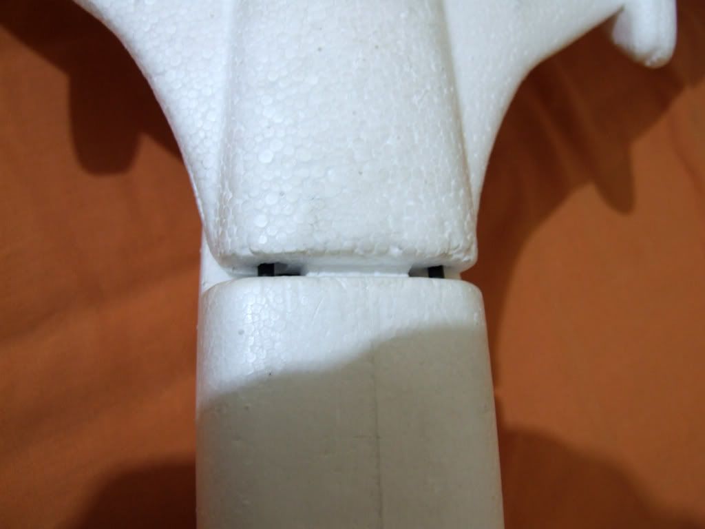

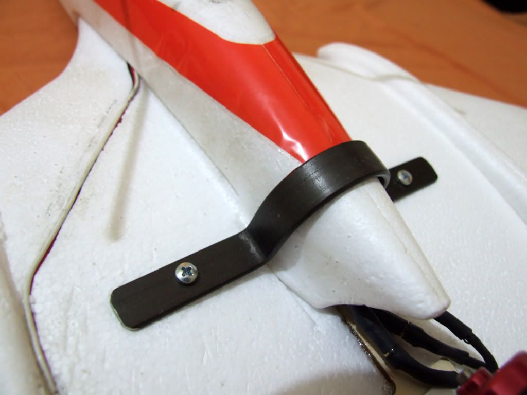

    לדעתי האישית כל מע' נעילת החיפוי הזו מוסיפה משקל וגרר מיותרים, ובטיסן כזה פריך שמיועד להיות מהיר אולי כדאי לשים פשוט בורג פלסטיק אחד ארוך באמצע במקום כל זה.
    ושלא יהיה ספק - אחלה אחלה עבודה כהרגלך, ואני מקווה שמי שיצלם את הטסט יצליח לעקוב אחריו...
    נשר
    2,881
    126
    הודה 24 פעמים ב 22 הודעות
    ברירת מחדל תגובה: FlyCat בתצורת 4 תאים - תמונות
    תודה על התגובות,
    הורן הגה הגובה מקובע לתוך המדף בעזרת דבק, ככה ממליץ היצרן, ככה עשיתי, מבדיקה שערכתי; זה גם מחזיק די חזק.
    לגבי נעילת הגוף לכנף; החומר הזה די רך, וכל שנוגע ללחיצה - מאוד לא מומלץ, לכן החלטתי לנעול את הגוף לכנף בעזרת יחידה שמתפרסת על שטח.
    אולי אני אפסיד קצת אווירודינמיות וארוויח משקל, אבל אני לא מאמין שזה משמעותי.

    למה בכלל אתה צריך גוף מתפרק וכל הקומבינה של הסרווים ?!?!
    היה לי כזה עם הרבה יותר ציוד בתוכו ולא ראיתי בכך צורך.
    שים לב להגיע לנחיתה במהירות גבוהה כי ההגה גובה בטיסן הזה לא עובד בלי מהירות.
    וכמובן על הבטן והאף תדביק טסה או לכל הפחות סלוטייפ.

    לא הבנת למה התכוונתי, הוא לא מחובר כיאות(לפי התמונה) אתה אמור לחתוך חריץ בהגה ולהכניס אליו את החלק הרחב דל ההגה כך שרק העיגול עם החור יבצבץ מהחומר, האם זה המצב אצלך?
    מתי הטסט ?
    כל הטיסנים שלי נבנו באופן כזה שכל הרכיבים יהיו רב-פעמיים, זאת אומרת אם הולך סרוו אוכל להחליפו בקלות, אני לא אוהב את שיטת הדבק את הסרוו, השיטה הזו מזעזעת אותי.
    אני מעדיף ברגים מאשר דבק שהוא חד פעמי בד"כ.

    אכן המצב הוא כמו שתיארת.
