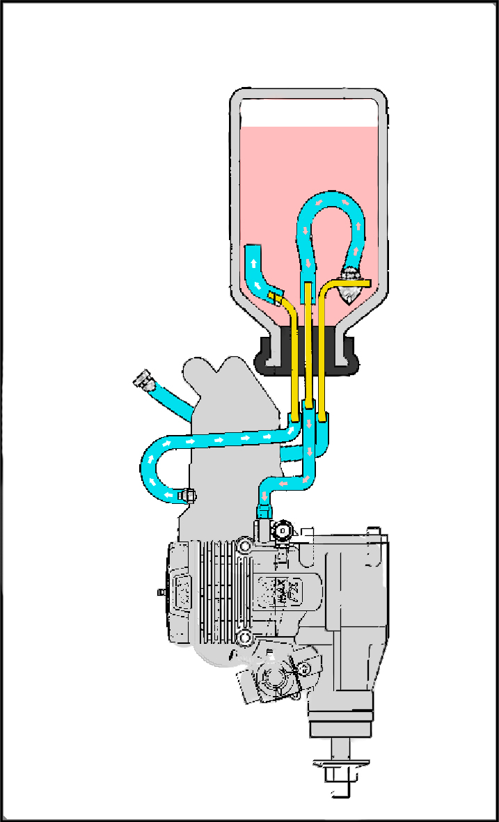

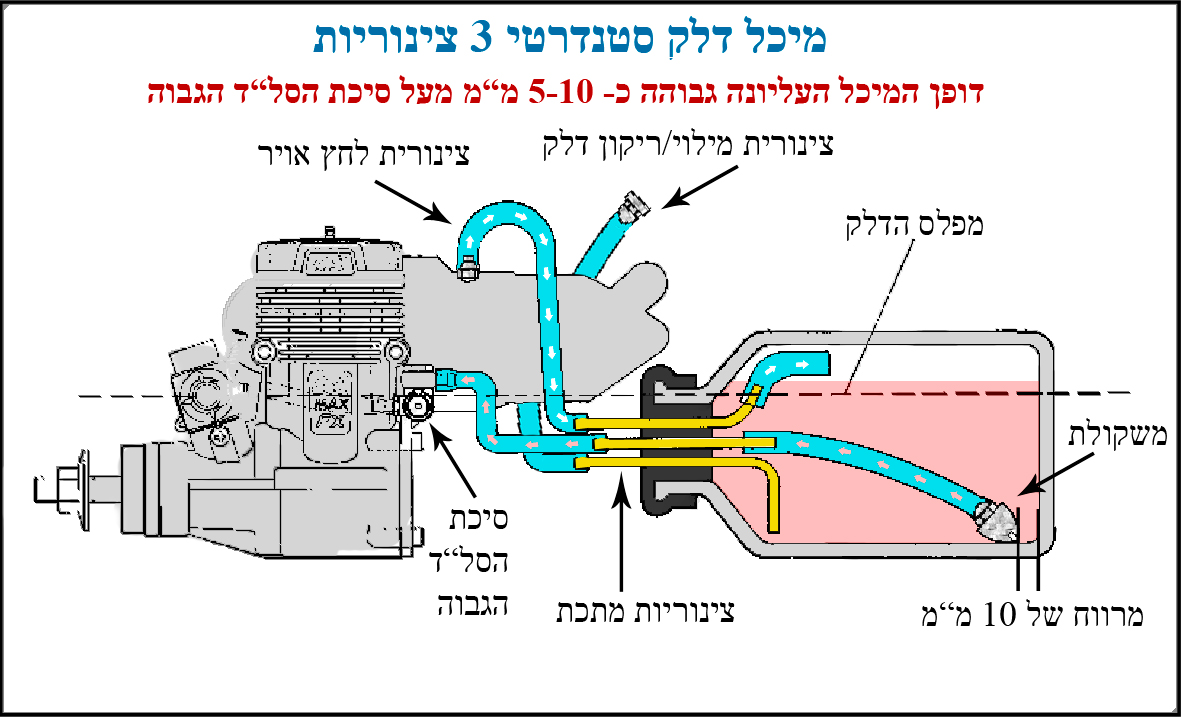

    שלום עומר..
    הנה הסבר קצר על מיכל דלק הנפוץ בטיסני נייטרו.
    בתמונה 1 נראה מיכל דלק בעל 3 צינוריות הממוקם כשהדופן העליונה שלו גבוהה ב- 5-10 מ"מ מעל סיכת הסל"ד הגבוה. המיקום חשוב כדי למנוע אי אספקת דלק/הצפת המנוע.
    צינורית מילוי/ריקון הדלק מחוברת אל חלקו התחתון של המיכל ובסופה פקק. מיועדת למילוי או ריקון דלק כמובן. צינורית המתכת (פליז/אלומיניום) מכופפת כלפי הדופן התחתונה במיכל ע"מ למנוע הקצפה מיותרת של הדלק בזמן תדלוק.
    צינורית לחץ אויר (הדיחוס) מחוברת אל חלקו העליון של המיכל עם כיפוף צינורית המתכת כלפי הדופן העליונה של המיכל וזאת ע"מ לאפשר תדלוק מלא (כמעט) של המיכל ולמנוע נזילת דלק מהאגזוז בזמן התדלוק כשהמנוע כבוי. בזמן פעולת המנוע חלק מהגזים הנפלטים מהאגזוז נכנסים אל פיית הדיחוס שבאגזוז בעזרת צינורית, אל המיכל, ויוצרים לחץ אויר הדוחף את הדלק.
    הצינורית עם המשקולת מחוברת אל סיכת הסל"ד הגבוה/קרבורטור. הלחץ שנוצר במיכל מהגזים דוחף את הדלק דרך חור במשקולת בעזרת צינורית אל סיכת הסל"ד הגבוה/קרבורטור. הצינורית עם המשקולת צריכה להיות גמישה מאד (יש צינורית מיוחדת) כדי שתתכופף (בצורת פרסה) מכובד המשקולת בזמן שהטיסן "צולל" מטה. חשוב שאורך הצינורית עם המשקולת יהיה די ארוך כדי שהמשקולת תגיע קרוב לדופן הרחוקה של המיכל, אך רחוקה ממנה מספיק (5-10 מ"מ) ע"מ שלא ייסתם הפתח במשקולת או שהצינורית תתקע.
    דבר נוסף, רצוי שצינוריות המתכת בתוך המיכל יהיו קצרות ככל האפשר (מבלי שצינוריות הסיליקון התנתקו מהן) כדי לאפשר גמישות לצינורית עם המשקולת ולמנוע הסתבכות ביניהן.
    שאיבת הדלק מהמיכל אל המנוע נעשית ע"י לחץ אויר הגזים הנפלטים מהאגזוז, אל מיכל הדלק דרך צינוריות אל סיכת הסל"ד הגבוה/קרבורטור. לאטימות המיכל, מיקומו, תקינות הצינוריות אורכן ומיקומן חשיבות רבה בכדי שמערכת הדלק תפעל בהצלחה.
    בתמונות 2,3 ו-4 ניתן לראות את מצב צינורית המשקולת כשהמיכל נוטה לכיוונים שונים. לא משנה באיזו פוזיציה נמצא מיכל הדלק בזמן טיסה, כוח המשיכה של כדור הארץ תמיד ימשוך לכיוונו את הדלק במיכל וכמובן את המשקולת.
    כוח אחר הפועל על הטיסן הוא כוח ג'י, דבר שעלול "למשוך" את הדלק במיכל לכיוון מנוגד לכח המשיכה של כדור הארץ, אך יימשוך לאותו הכיוון גם את המשקולת.
    בהתקנה נכונה של מערכת הדלק, לא אמורה להיות הבעייה (בעייה קבועה) של יניקת אויר במקום דלק מהמיכל אל סיכת הסל"ד הגבוה/קרבורטור.
    בקשר לבעייתך, ציינת בוודאות שלא מגיע דלק לצינורית שבין המיכל לקרבורטור, אז אני לא אתייחס לגורמים אחרים שיכולים להביא לתוצאה דומה, אע"פ שאתה בטוח שמערכת הדלק בטיסן שלך מותקנת כנדרש, אני מציע שתפרק את מיכל הדלק ובדוק מיקום הצינוריות, אורכן, שאינן מנוקבות (בדוק היטב), בדוק גמישות הצינורית עם המשקולת, בדוק רווח, בדוק שאינה נתפסת בצינוריות המתכת, בדוק אטימות המיכל, בדוק שפיית הדיחוס באגזוז אינה סתומה וברגי האגזוז סגורים היטב. בדוק מיקום המיכל לפי הוראות יצרן המנוע. בדוק גם את ברגי הבאקפלייט (מכסה בית הארכובה).

    תמונה 2

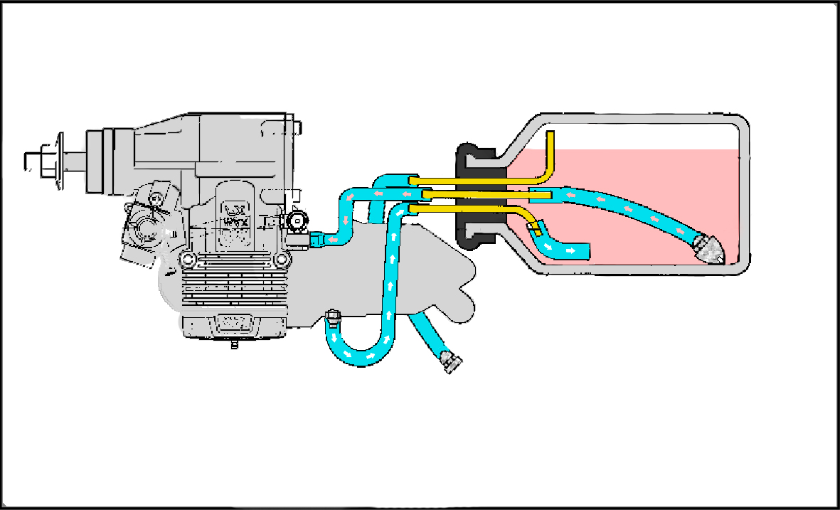

    תמונה 3

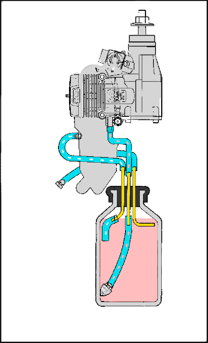

    תמונה 4

    ציטוט נכתב במקור על ידי avichoen צפיה בהודעה
    בהתקנה נכונה של מערכת הדלק, לא אמורה להיות הבעייה (בעייה קבועה) של יניקת אויר במקום דלק מהמיכל אל מחט הסל"ד הגבוה/קרבורטור.
    תמונה 3
    אבי (כהן?),
    המצב המתואר בתמונה 3 בהודעתך, הוא פשוט אוטופי. זה פשוט לא קורה!
    במכלי-דלק בנפח של עד 480 סמ"ק לערך, צינורית הדלק קצרה וקשיחה מכדי להתכופף לקדמת המכל...
    ואם בכל זאת הגיעה איכשהו למצב זה, היא עלולה להיתקע בו ולא לחזור אל אחורי המכל, כשחרטום הטיסן מורם.
    קח מכל חדש ונסה את זה, עם צינורית סיליקון סטנדרטית (מידה medium, קוטר פנימי "3/32, חיצוני "3/16) ותיווכח.
    עומר, אם אתה רוצה להאמין, נסה בעצמך, כשהמכל מורכב ומחוץ לטיסן - אין צורך למלא בו דלק.
    נערך לאחרונה על ידי DarZeelon; 15-06-2011 בשעה 20:22:12. סיבה: טעות דפוס.
