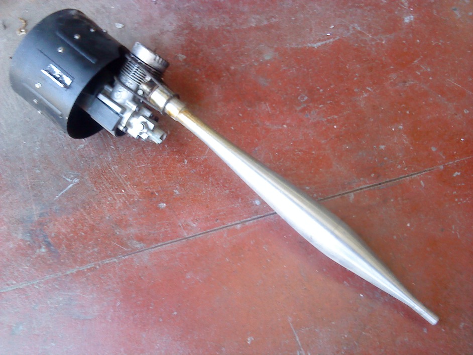

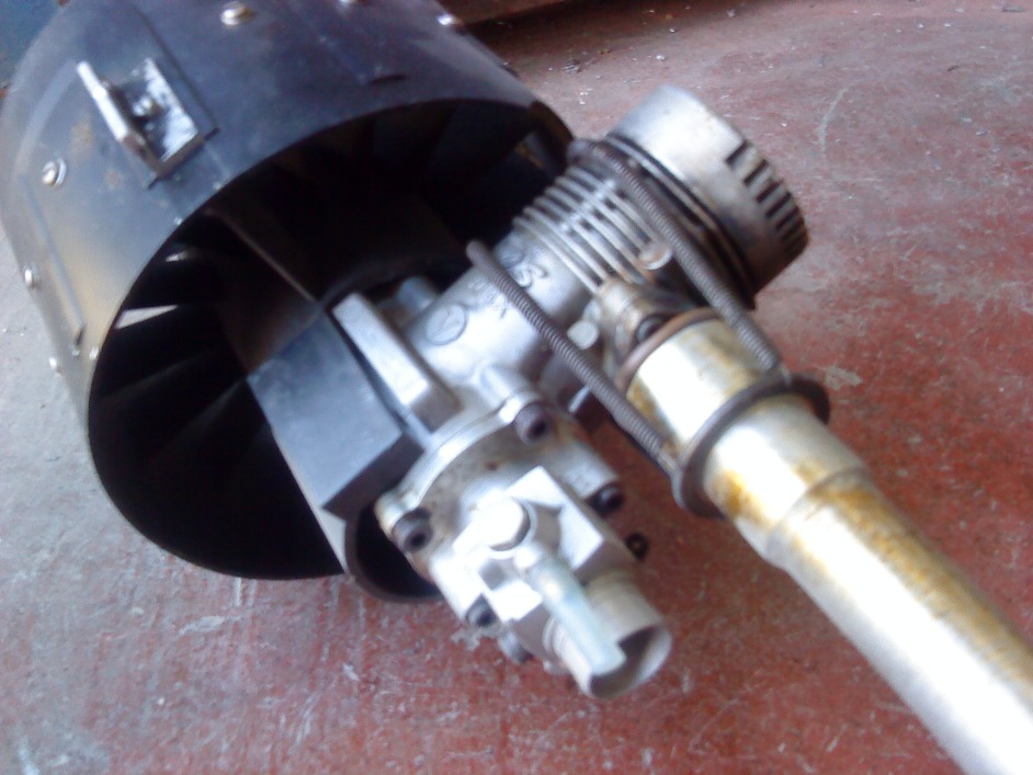

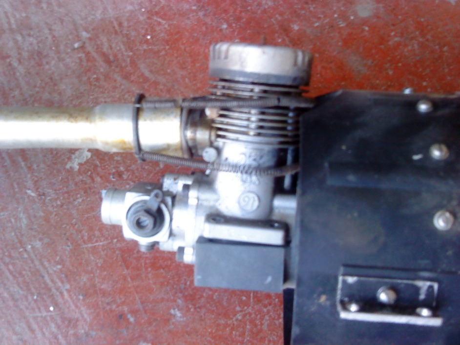

    וואוו, אני מצטער על האיחור בתגובה!
    תודה לעונים!
    זה המנוע, צטערת על האיכות הירודה (מצלמת טלפון גרועה)....
ID:	52173Click image for larger version.
ID:	52174Click image for larger version.
    מנוע 91 ישן.
    מה ההבדל בין מנוע 91 רגיל למניפה?
    האם סל"ד גבוה יותר בDF? לא מתאים לטיסנים איטיים?
    האם זה שהאזוז מאחור לא יפריע להרכבה על רוב הגופים שאני יכול לבחור?
    שוב סליחה על התגובה האיטית אני לא רגיל להכנס לתת פורום הזה... דרך אגב איך אני שם מעקב לנושא הזה כדי שזה לא יקרה שוב?

    מנועי DF בנויים לסל"דים מאוד גבוהים (מעל 20,000).
    הם מפיקים המון כוח בסל"דים האלה ובד"כ דורשים הרצה מאוד מוקפדת ושליטה טובה על התערובת. הם לא סלחניים לטעויות.
    כמדומני מריצים את ה-91 עם פרופלורים 9X6 או 10X6 מיוחדים מקארבון. אסור לנסות להריץ עם פרופלורים רגילים!!! שימוש בפרופלור APC או מאסטר יגרום לשבירת הפרופלור ומהווה סכנה של ממש!
    זה לא מנוע לשים על טריינר. זה מנוע רוצח לשים על טיסן מהיר מאוד. אם אתה לא בקטע של מהירות אז חבל על הזמן וההשקעה. תמכור באייבי או תשאיר בבוידעם או בתצוגה.

    צודק ארז, לגבי מגבלות הסל"ד של מדחפים רגילים.
    אבל ל-APC דווקא יש מדחפים לא יקרים במיוחד שיכולים לשמש מנוע מסוג זה, לפחות בנפחים הקטנים מ-91..
    מגבלת הסל"ד של מדחפי ה-Pylon שלהם היא 225,000 חלקי הקוטר; או למשל מדחף 8.75x8.25W מוגבל ל-25,700 סל"ד לערך; וזאת מבלי להיות עשוי מסיבי-פחמן (carbon fiber), אלא מ-GFN, כמו המדחפים הרגילים (Sport) שמוגבלים ל-190,000 חלקי הקוטר.
    מדחף במידה זו, בסובבו ב-22,500 סל"ד, יגבה מהמנוע 2.5 כ"ס לערך; כיכולתו האמיתית של ה-OS.77DF לערך.

    וואו, טוב, אני חשבתי על משהו יותר רגוע בינתיים...
    אני ממש מודה לכולם על ההתיחסות ואני חושב שאני אגנוז אותו עד שאני אצבור מספיק ניסיון ורצון לטיסן כ"כ רוצח.
    שוב תודה ואולי בעתיד כשאהיה יותר מנוסה עוד אקפיץ את השירשור הזה.
