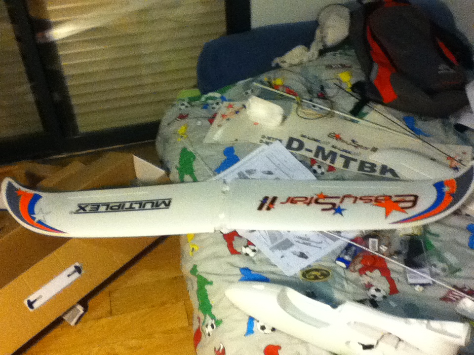

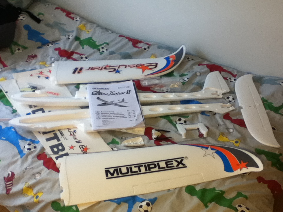

    עוד לא יצא לי לכתוב סקירה אבל זה הטיסן מולטיפלקס הראשון שלי אז חשבתי לשתף אתכם ב"נפלאות המולטיפלקס"
    חלקי הטיסן-
    מה אין כאן? החוברת הוראות מפורטת ביותר, כל חלק מתאים בדיוק לאיפו שהוא צריך להיות ויש אפילו סקוצים לקיבוע של האלקטרוניקה
    אהה וגם המדבקות.... אני לא מבין בזה אבל נראה באיכות גבוהה מאוד.

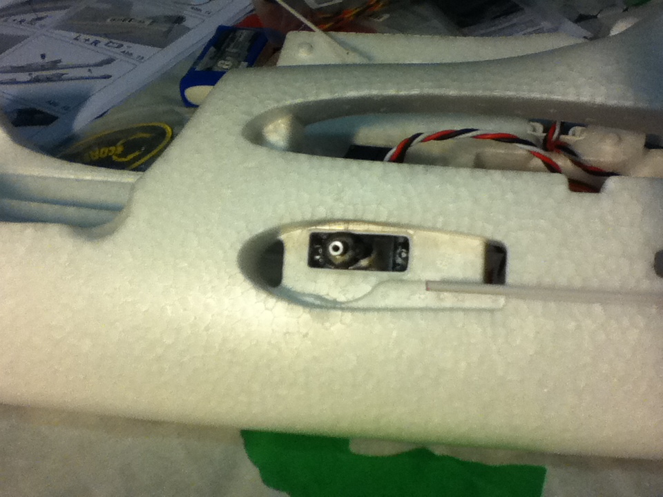

    החלקים הבאים היו סרוואים הגה גובה+הגה כיוןן ותושבת הסרוואים (נדבר על זה בהמשך)
    הדבקת סרוואים, להדביק את התושבת פלסטיק ועל זה את הסרוו הסרוו לא נכנס בול אז אבא שלי החליט לעגל פינות ואיך שהוא החיתוך שהוא עשה יצא בול
    בניגוד לביקסלר את הסרוו צריך להדביק מבחוץ והוא יושב על הצד אז אפשר למרכז אותו אחרי שמדביקים אותו לגוף

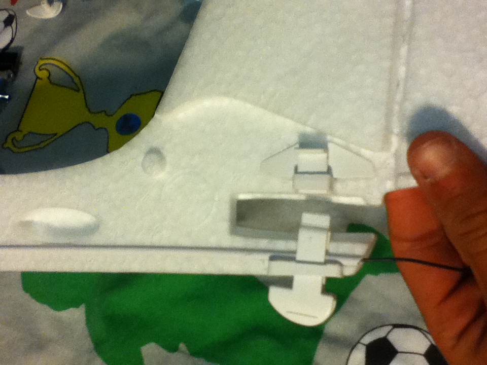

    תושבת הקונקטורים, קנראה שבמולטיפלקס ראו ואהבו את הרעין של שפירא שמוצאים את
    הקונקטור של המאריך החוצה ואז אין סיבוכים אם החוטים וזה בדיוק מה שהגרמנים עשו.
    תושבת פלסטיק קטנה שמדביקים מתחת לאיפה שמתחברת הכנף ועל זה יושב הקונקטור של המאריך
    אני בחרתי לתת קצת עוד אז הקונקטור לא יושב על המתקן אבל אז החוט מספיק בול עד לסרוו של הכנף אז אין
    לי סיבוכים עם חוטים

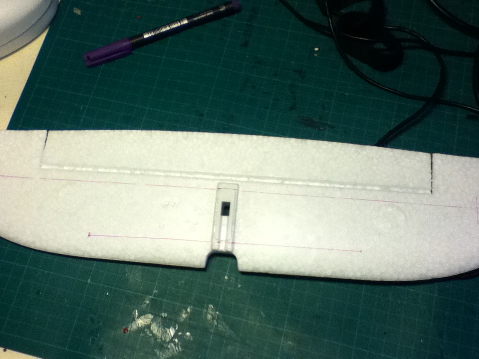

    הדבקת הפלסטיקים של החופה-

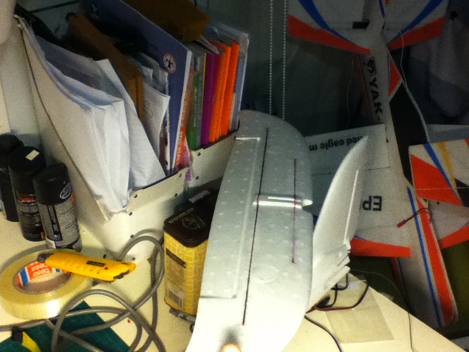

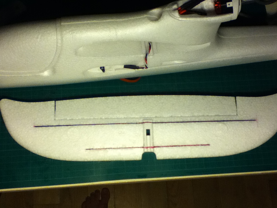

    כמו כל דאון מוקצף שעובר הסבה לFPV גם כאן הדבקתי טסה מתחת לכנף והוספתי קארבון להגה גובה.

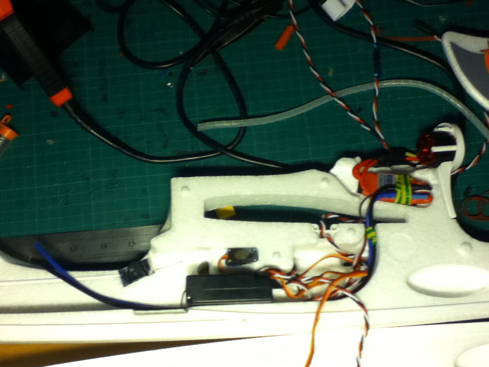

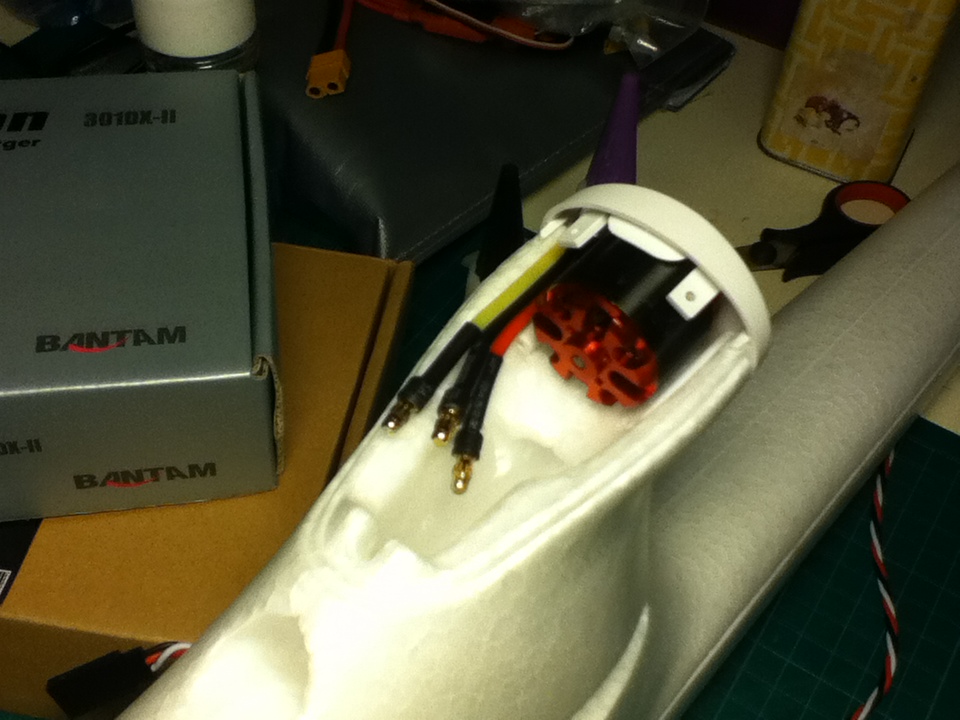

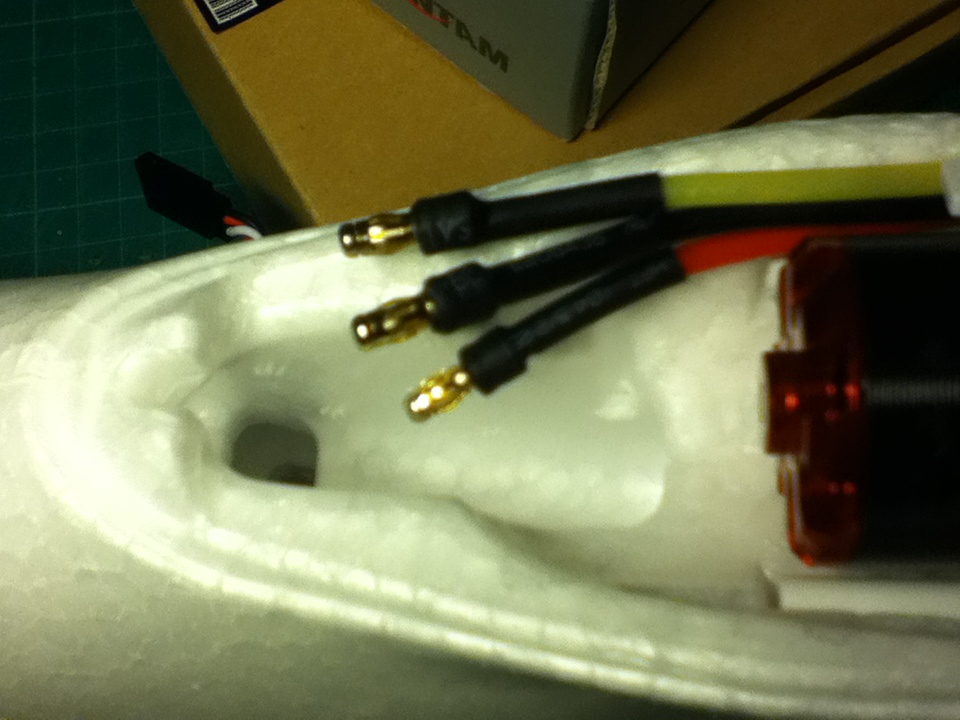

    מיקום אלקטרוניקה-
    את המנוע מקמתי בתוך התושבת שלו אם שני ברגים
    ואת הבקר מקמתי בתא שהכינו לו בעזרת סקוץ.

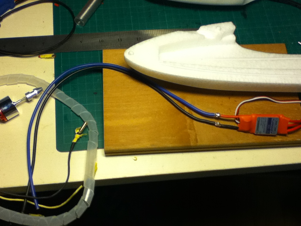

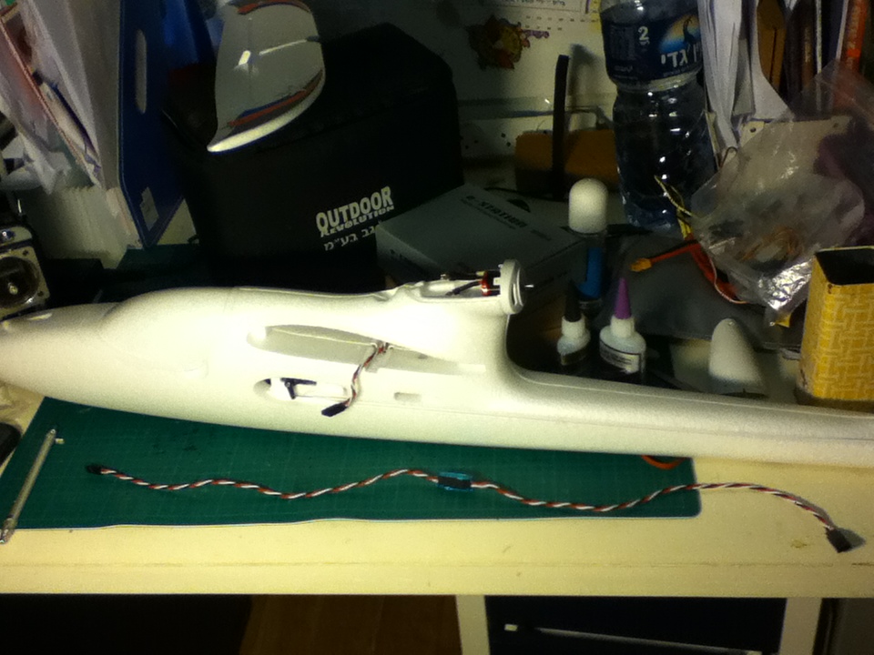

    מכיוון שהבקר יושב מאחורה הייתי צריך להאריך את חוטי הסוללה-

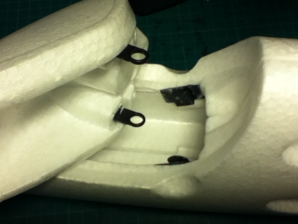

    את המקלט מיקמתי מתחת לסרוואים בגלל שיש שם את הכניסה לתעלה של האנטנה
    וגם בגלל שלא היה לי מקום אחר (יש לי מקלט בגודל של פיל )

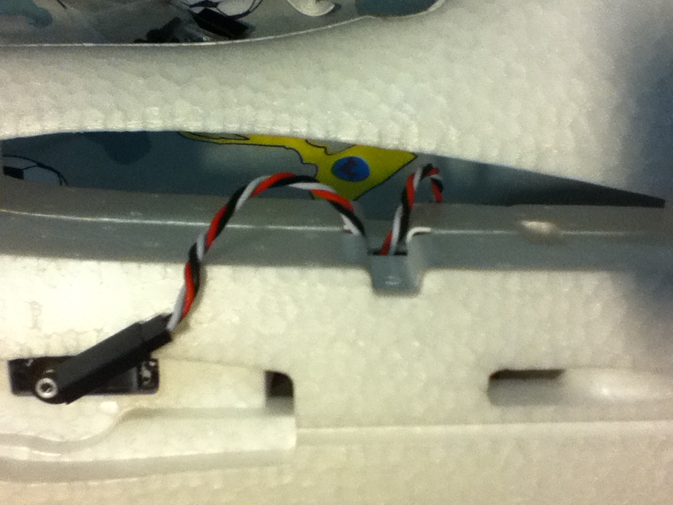

    עכשיו נתקלתי בבעיה
    לטובת משדר וידיאו בזנב אני צריך להעביר מאריך מהזנב לחופה ואני חושש שהקירבה של המאריך למקלט או לחוטים של הבקר לסוללה
    יגרמו להפרעות, האם באמת יכולות להיות הפרעות או שאפשר להעביר את המאריך בלי לחשוש מהפרעות?

    כל עוד המשדר וידאו והמקלט רחוקים- זה המצב האידיאלי...
    .Itay.
  16. #13
    Nov 2011
    Zikhron Ya`aqov, Israel
    1,030
    91
    הודה 34 פעמים ב 31 הודעות
    ברירת מחדל תגובה: האיזי סטאר 2 החדש שלי- "שרשור בנייה"+תמונות
    המשדר והמקלט ממוקמים רחוק אחד מהשני אבל בגלל שזה 72 יש אנטנה לאורך כל הגוף.
    מבעיות עם המקלט אני לא חושש מבעיות מהבקר כן.
