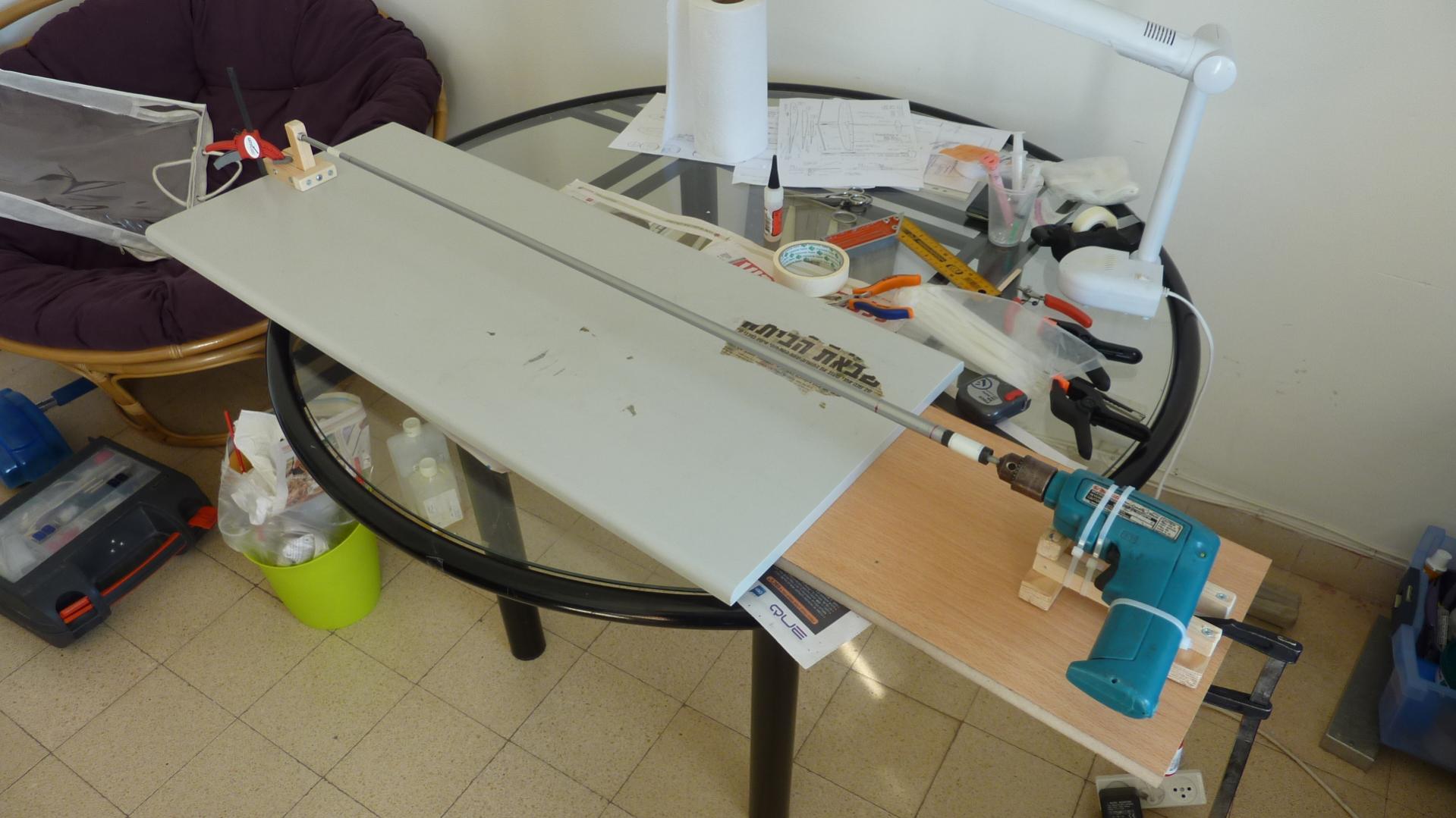

    הדבר הראשון שבניתי היה הבום של הדאון. בהתחלה קצת פחדתי מזה אבל התברר שממש לא מוצדק.

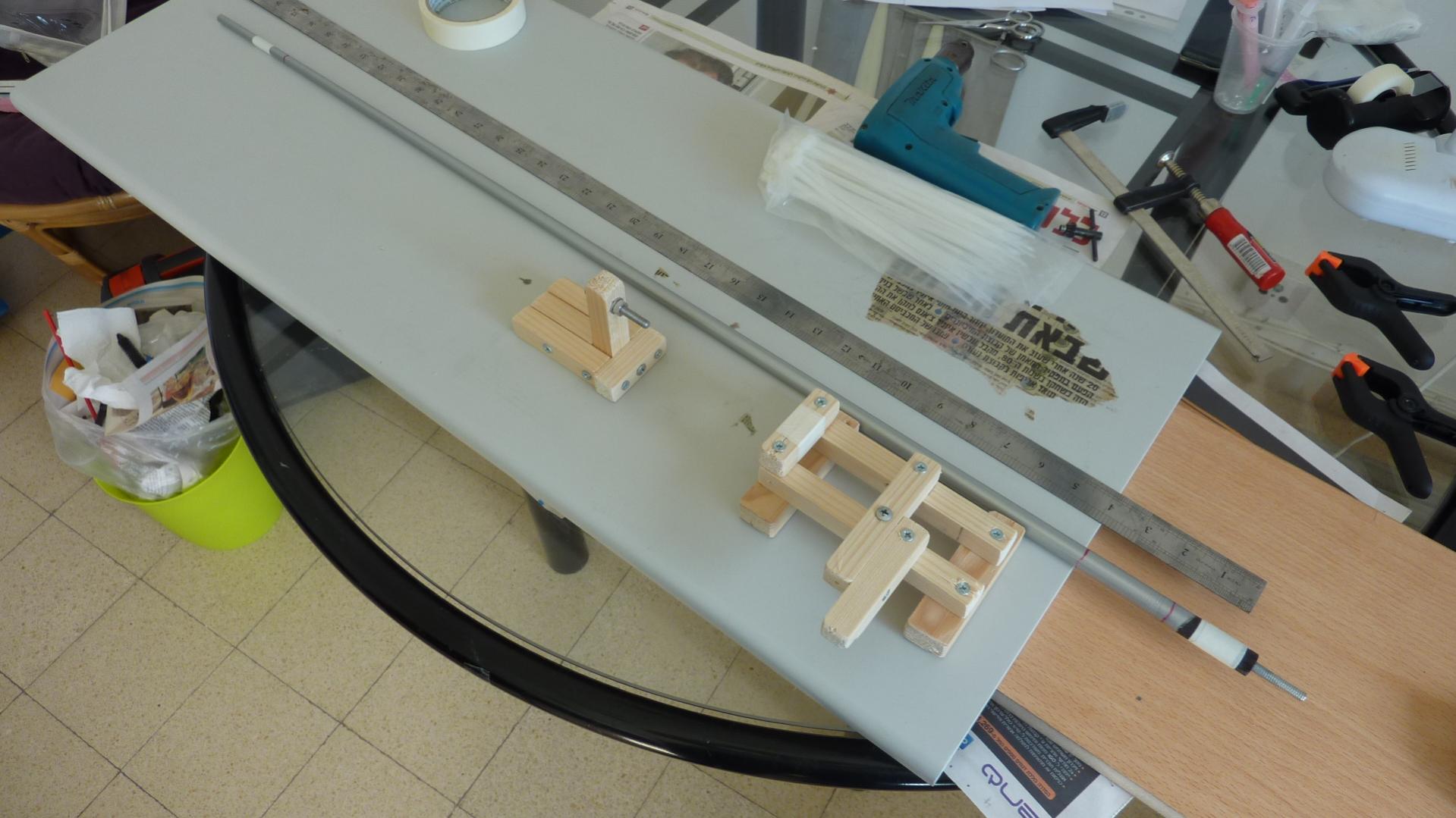

    תחילה יש לבנות מתקנים.
    הדבר הראשון זה בחירת אימום - mandrel - זה התבנית עליה מייצרים את הצורה הסופית. אני בחרתי בשלב 2 של חכת דיג 3 מטר, המימדים תואמים למה שצריך הדאון וזה משהו שזמין בחנויות (החכה עלתה לי 29.90 ש"ח).
    התהליך הוא כזה: האימום צריך להסתובב בין שני עוקצים, עליו שמים את הסיבים המוספגים ומהדקים, אחרי ההתייבשות שולפים את האימום ומקבלים בום סופי.

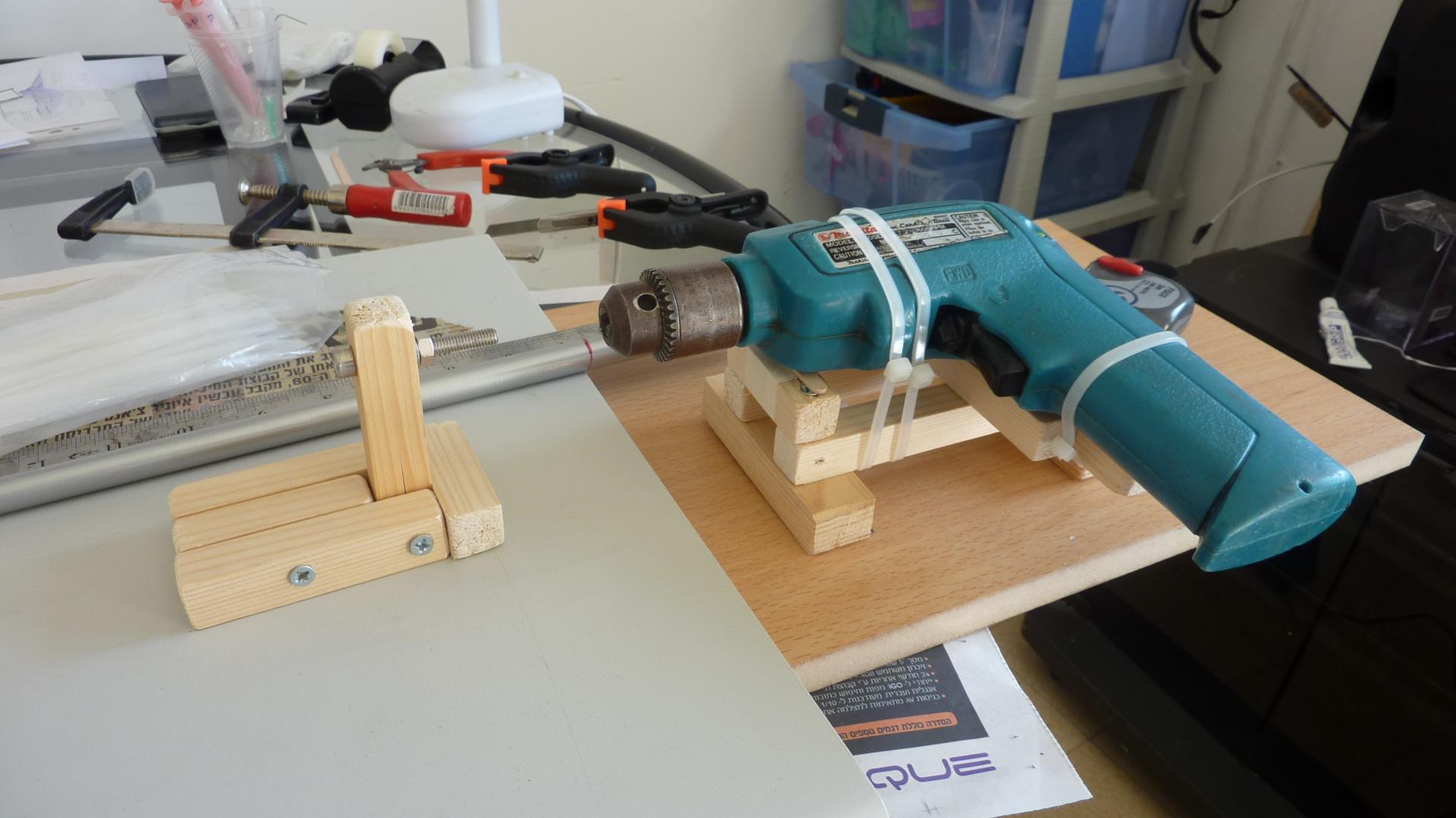

    בנוסף לאימום יש צורך להכין תושבת למברגה ומתקן לצדו השני של האימום. התמונות מסבירות את זה באמת הכי טוב.

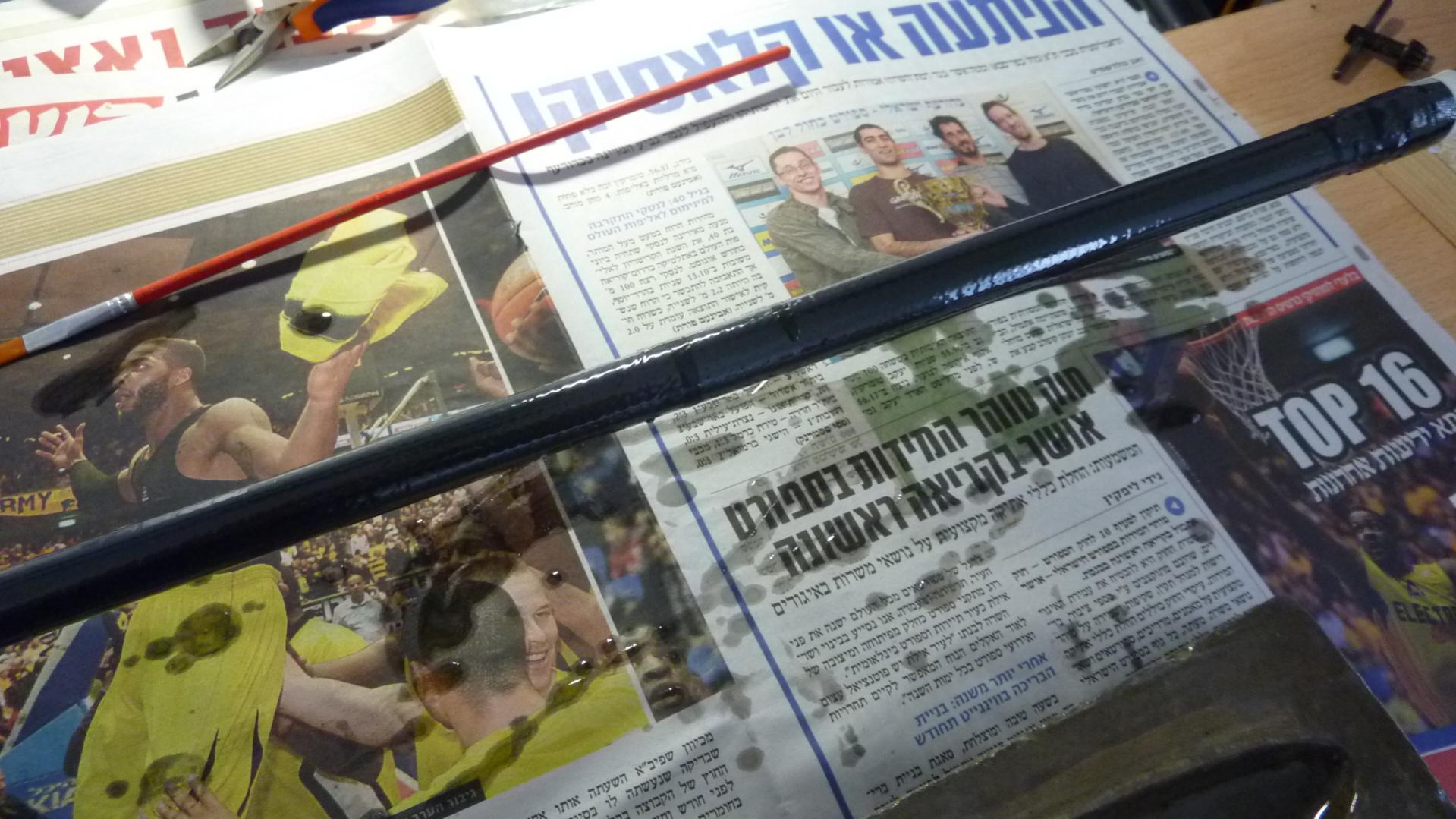

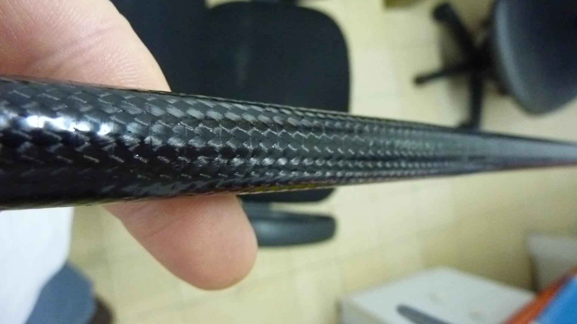

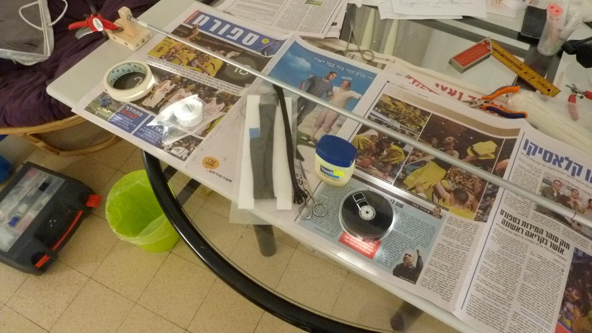

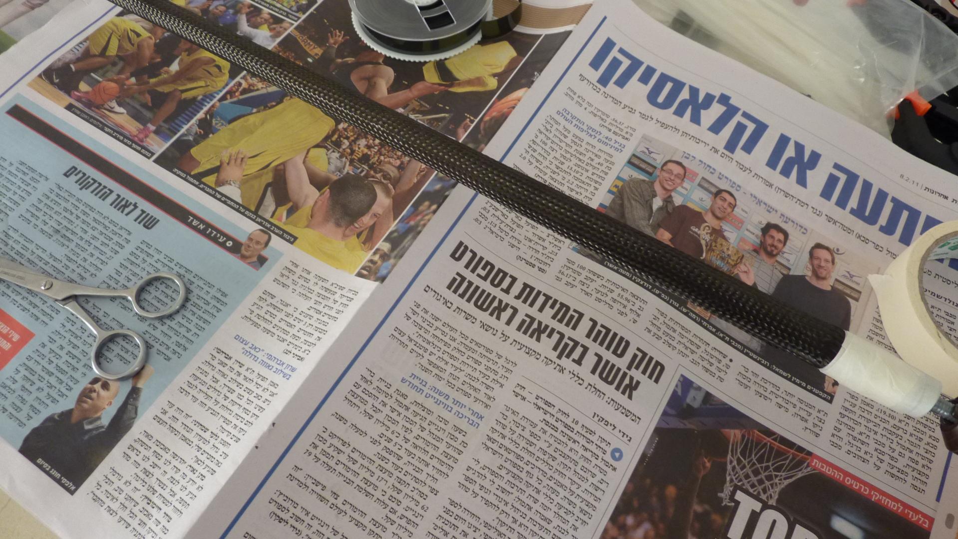

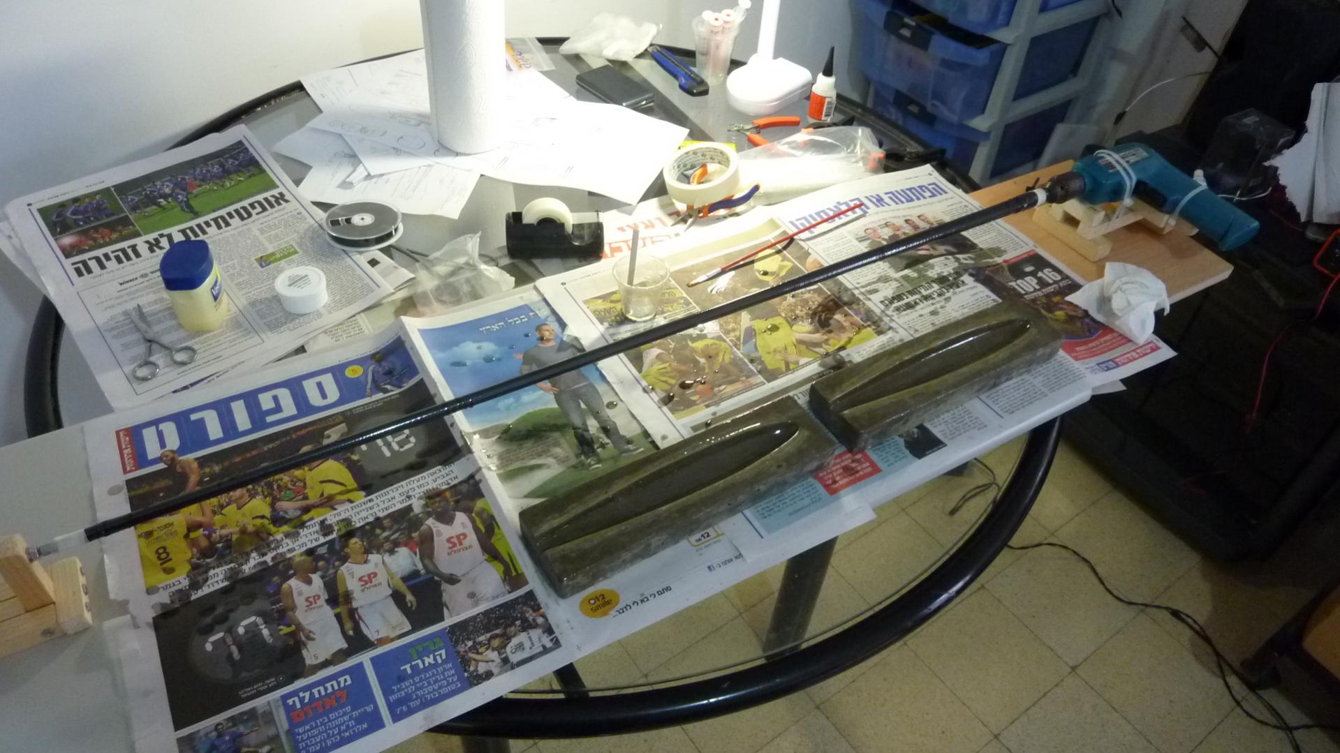

    אחרי שכל המתקנים מוכנים, הגיע זמן לייצור עצמו. אז מה שצריך זה ככה:
    שרוול קרבון (השתמשתי בשני קטרים).
    ווזלין.
    משחת הפרדה (release agent)
    סרט מקלטת ווידאו (כן ממש ככה, לקח לי קצת זמן לאתר קלטת...)
    מסקינגטייפ.
    מגבות נייר.
    התהליך הוא כזה:
    1. תחילה מורחים את האימום בווזלין, על כל האורך שבו יהודקו הסיבים.
    2. מלפפים את סרט הווידאו על האימום. יש לשים לב כי החלק ה"משחרר" (release side) הוא הפנימי והוא חייב להיות במגע עם האפוקסי, לכן מלפפים את הסרט עם החלק החיצוני למטה - על האימום.
    3. משחילים את שרוולי הקרבון. ב- SG2 הכנף מתחברת לבום כם שני פינים ולכן צריך לחזק את החלק היותר קרוב לפוד. לכן השחלתי שרוול קצר בקוטר 1/2" בחלקו העבה של הבום ושרוול בקוטר של אינצ' הלך עליו ועל כל האורך.
    4. מערבבים אפוקסי ומספיגים את כל השרוול בו טוב טוב.
    5. עוברים עם מגבת הנייר על הכל וסופגים את השאריות.
    6. שלב הליפוף הסופי, מלפפים על הכל עוד שכבת סרט ווידאו, הפעם החלק הפנימי על האפוקסי למטה. מקפידים על הידוק טוב. מקבעים את הסרט בקצוות עם מסקינגטייפ.
    בזמן הייבוש רואים פה ושם עוד אפוקסי שיוצא, מה שמצביע על הידוק טוב.
    זהו, אחרי הייבוש שולפים את האימום מבפנים, מוציאים את הסרט מבפנים והנה קיבלנו בום.
    המוצר הסופי אצלי שוקל 21 גרם (קצת כבד במונחים של היום אבל לגמרי לא רע עבור גרסא 1). הבום יצא מאוד קשיח, כמעט זהה לזה שיש לי על ה- TopSky.

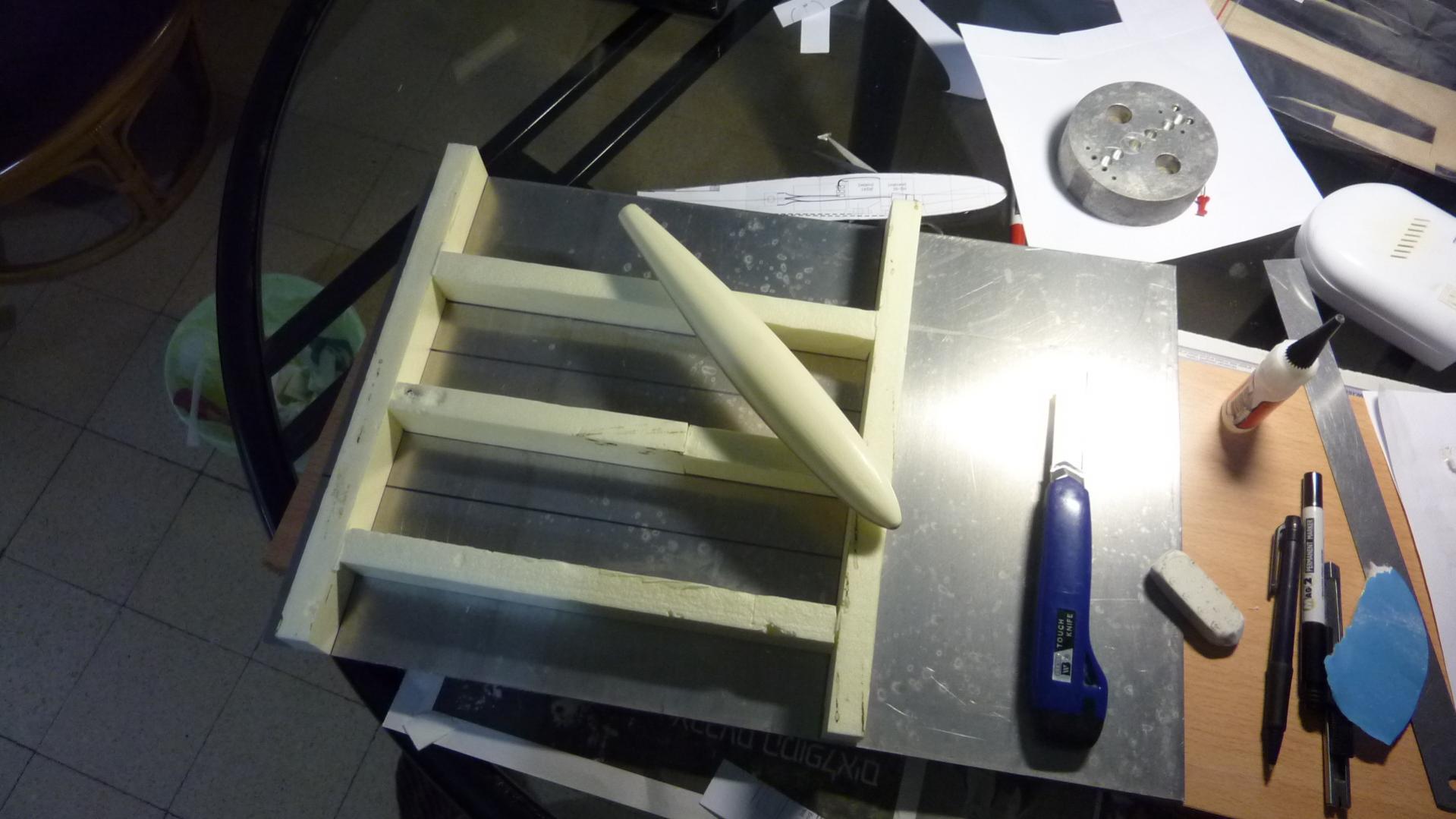

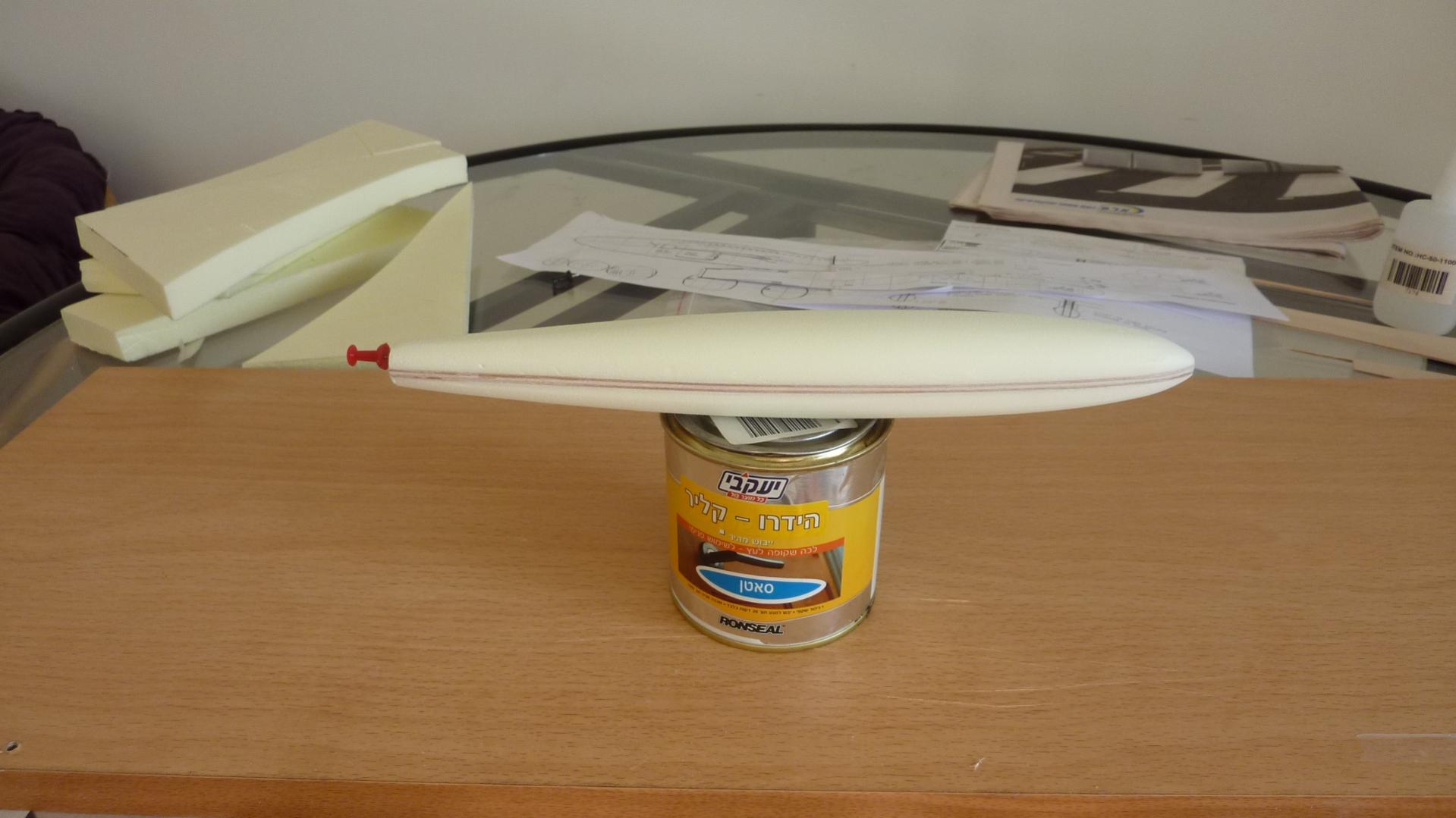

    ברירת מחדל המשך: פוד (הגוף) (1)

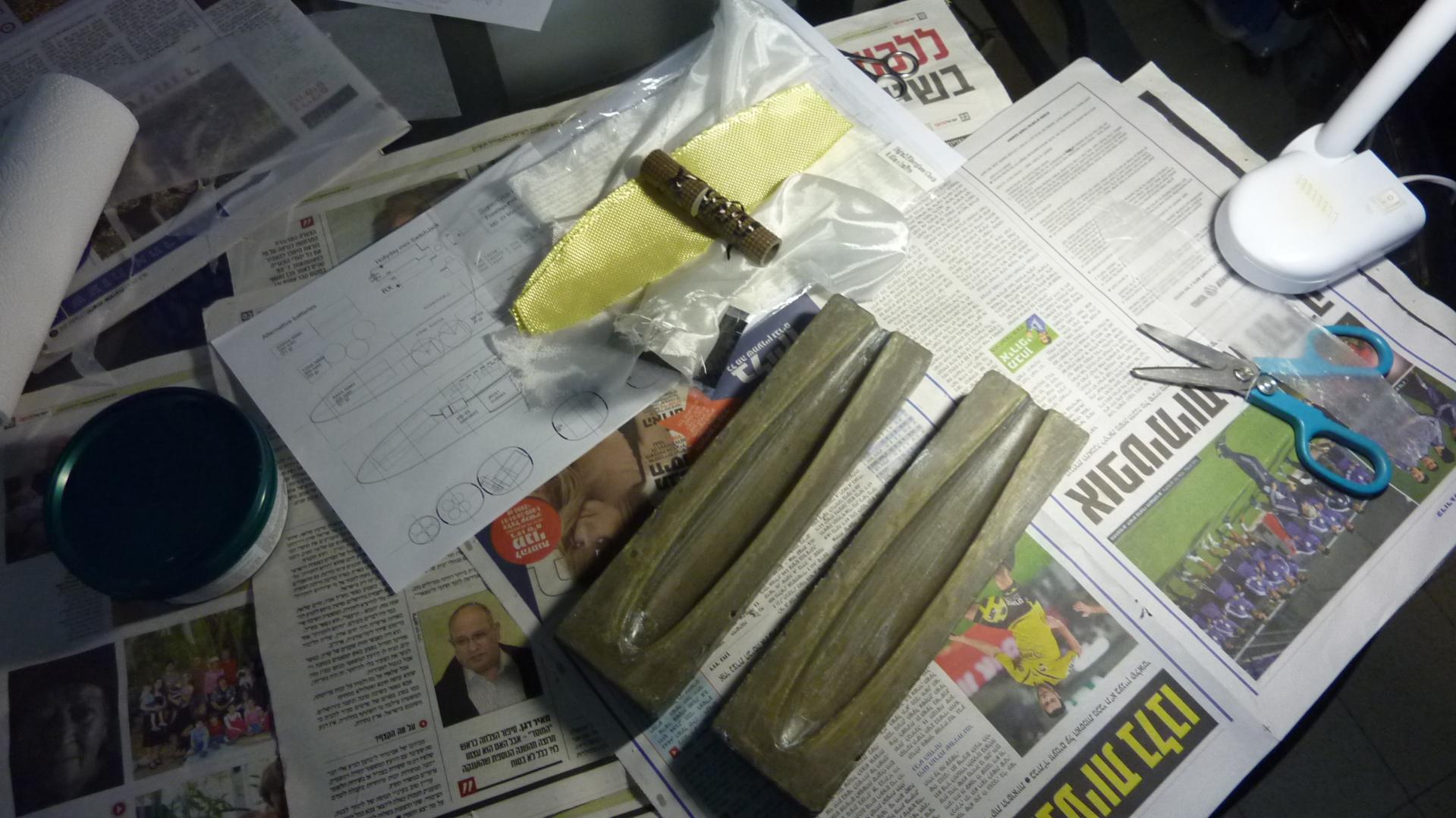

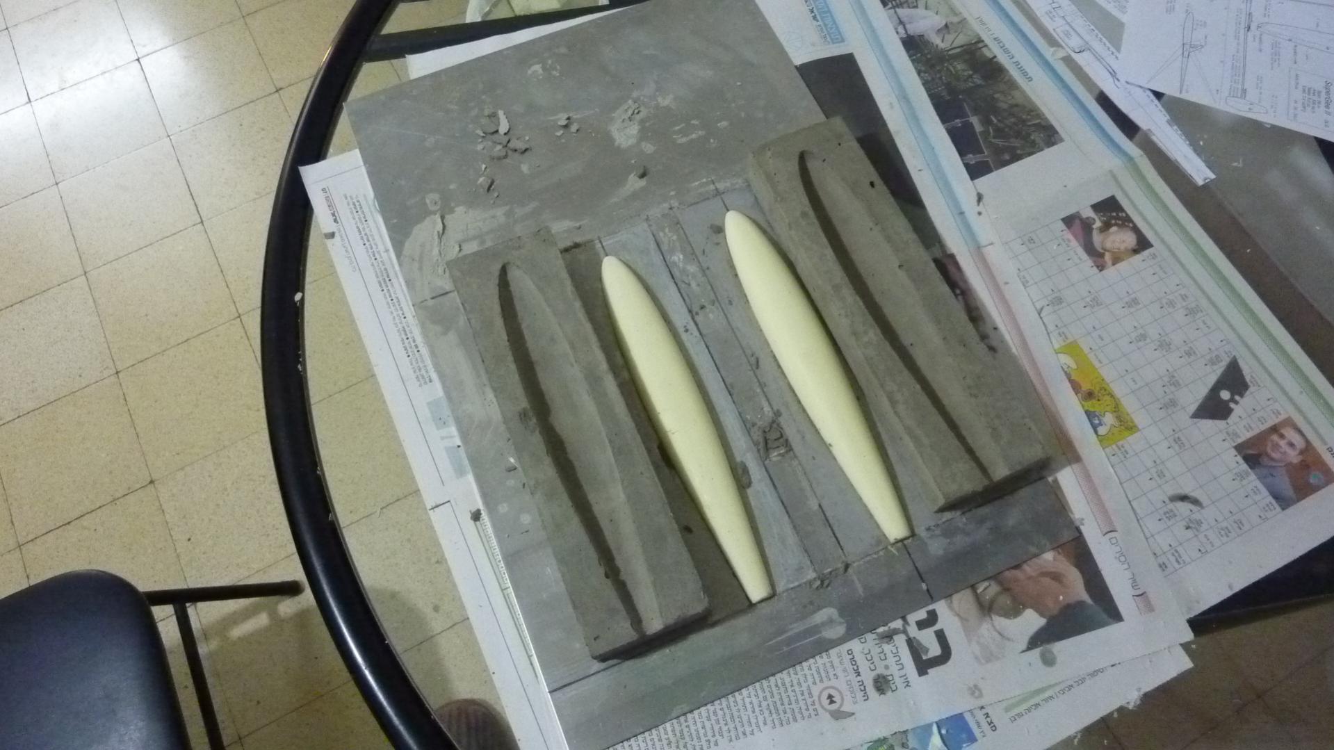

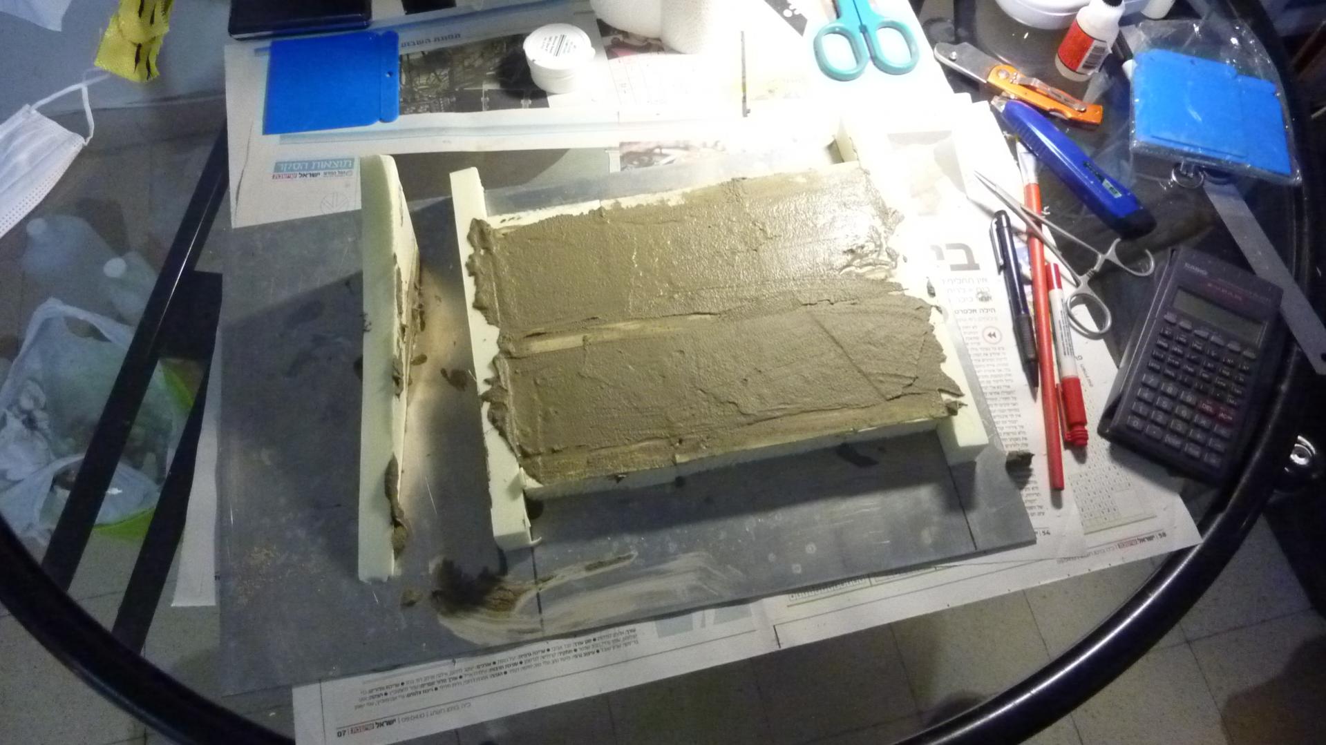

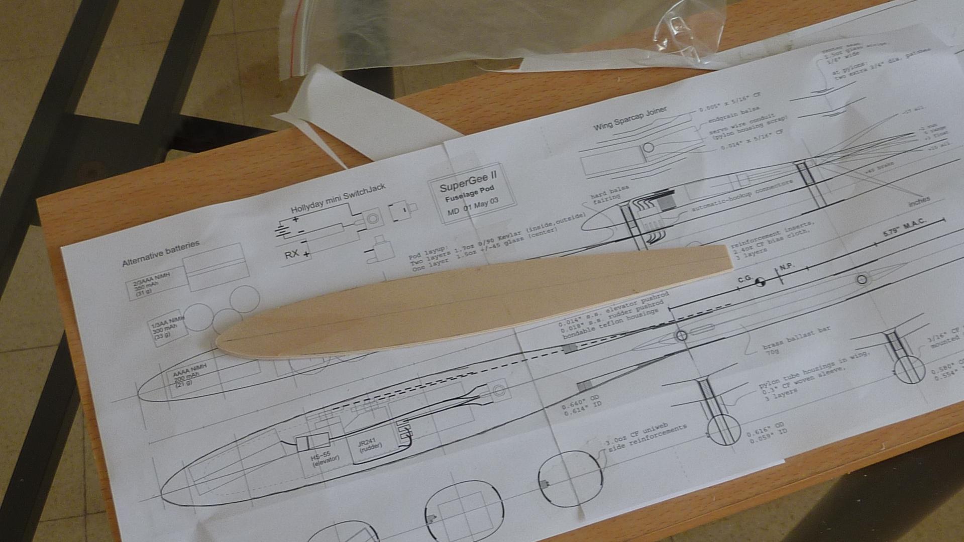

    כאן הלכתי באמת בדרך לא נודעת והסתמכתי על רעיון מהשרשור הזה:
    http://www.rcgroups.com/forums/showthread.php?t=564825

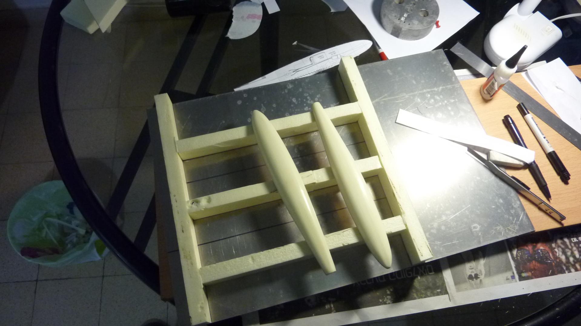

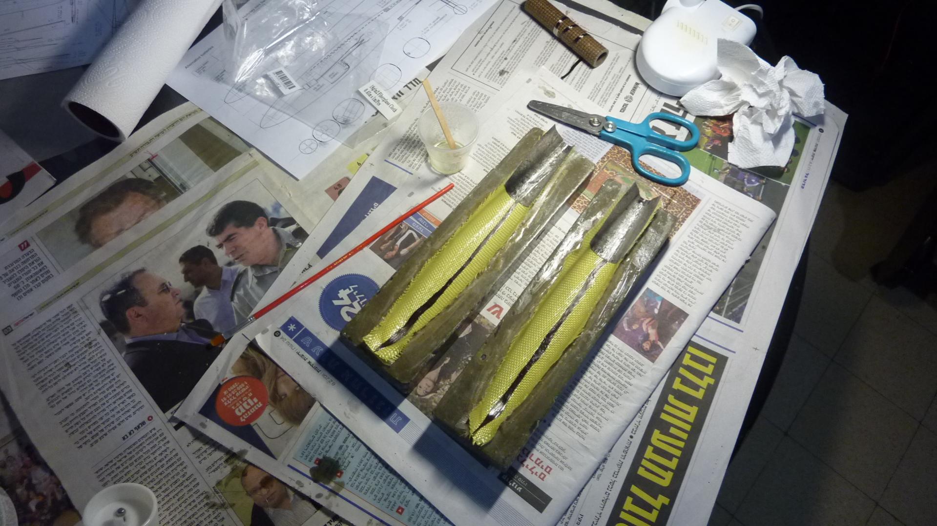

    אז הרעיון כאן הוא דומה, קודם צריך לעשות תבנית ולאחר מכן לשכב שם בדים. בשביל התבניות צריך לעשות קודם כל פלאג של הצורה הסופית.
    את הפלאג בחרתי לעשות בדרך פשוטה: לוקחים דיקט תעופתי 1.5 מ"מ וחותכים את הצורה הסופית של היטל הגוף מ- 2 חתיכות ומצמידים אותן עם כמה נקודות ציאנו.
    לאחר מכן מדביקים קלקר (רונדופלסט) משני הצדדים ומשייפים את הצורה הסופית של הגוף.
    לאחר מכן מצפים את מה שהתקבל בלקה. אני בחרתי בלקה על בסיס מים, היא לא תוקפת את הקלקר ומתייבשת ממש מהר.
    לאחר מכן שלב ההפרדה. נכון שהצמדנו שתי חתיכות דיקט? אז עכשיו ממש קל לקבל את ההפרדה ביניהן. מקבלים שתי חתיכות גוף - עליונה ותחתונה.
    לאחר מכן אנחנו ניצוק את הנגטיב שלהן. לשם כך בונים מן סכרים כאלה כדי שהמלט יחזיק. מצפים את החתיכות במשחת הפרדה ושופכים את המלט.

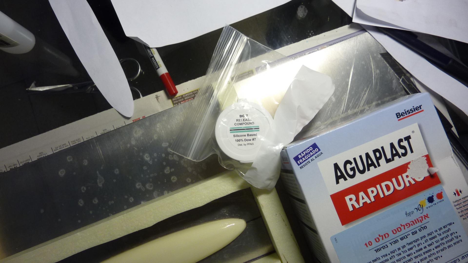

    עכשיו לגבי המלט שבחרתי, רואים את הקופסא בתמונות. בחרתי אותו על סמך מה שהיה כתוב על הקופסא, שהוא ניתן ליישום בכל עובי וללא סדקים. האמת ממש לא התאכבתי, זה באמת מה שקרה.
    התבניות יצאו ממש נחמדות.
    עשיתי את הסיפור הזה פעמיים, פעם ראשונה ערבבתי את המלט עם מים כמו שכתוב על הקופסא, יצאה עיסה סמיכה מאוד ויצאו חללים לא רצויים על התבניות. בפעם השניה הוספתי יותר מים והפעם זה הצליח כמו שצריך, זה עטף את חלקי הגוף מכל הצדדים ללא חללים.
    לאחר ייבוש התבניות, ציפיתי אותן באפוקסי (זה המשמש אותי להספגה) השכבה הראשונה נספגה כולה. לאחר מכן משייפים כדי שיהיה חלק, מתקנים איפה שצריך. עושים את התהליך הזה מספר עפמים 5-6 אם אני זוכר נכון. בסופו של דבר מקבלים תבניות לגמרי לא רעות וחלקות.

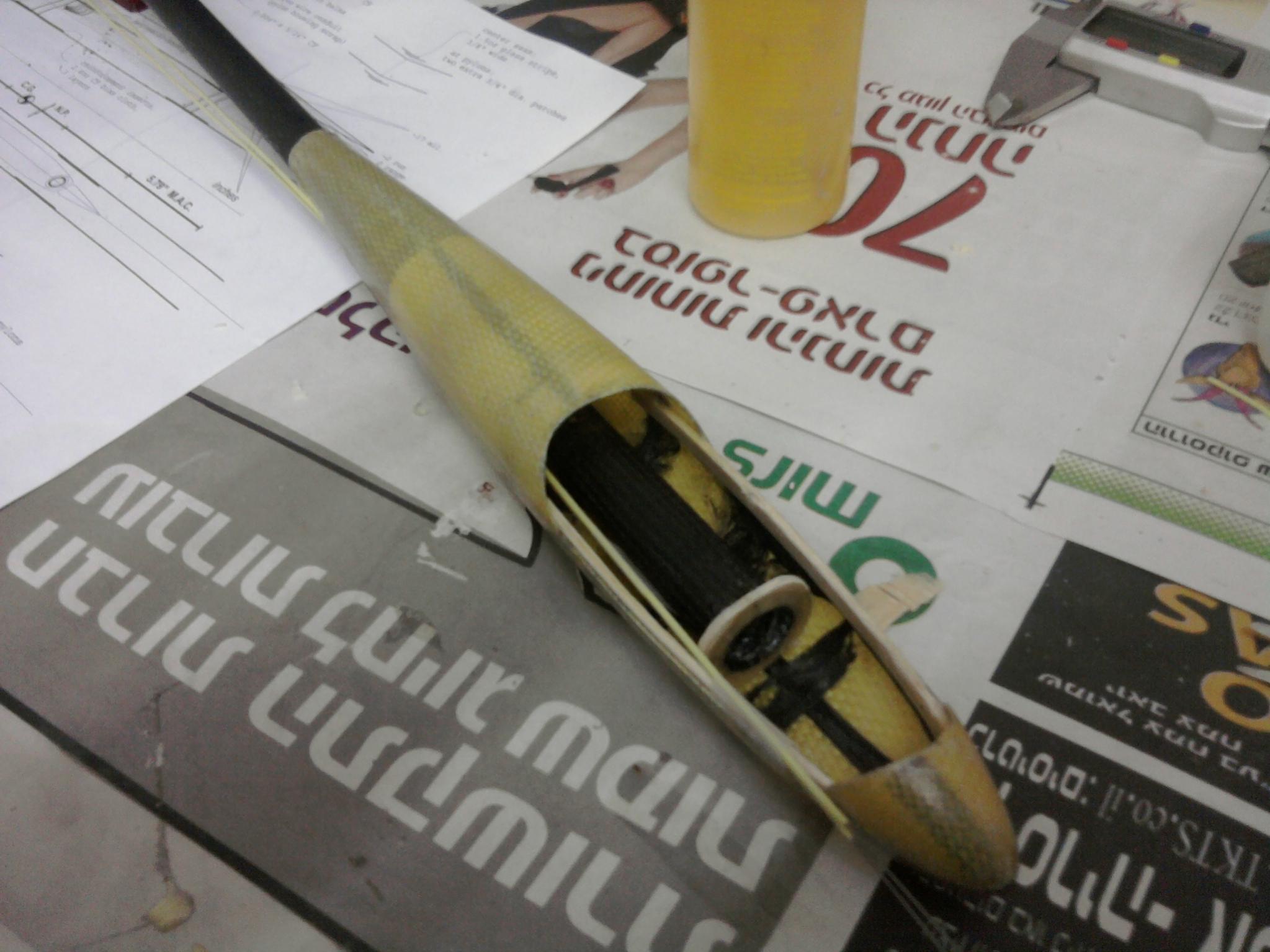

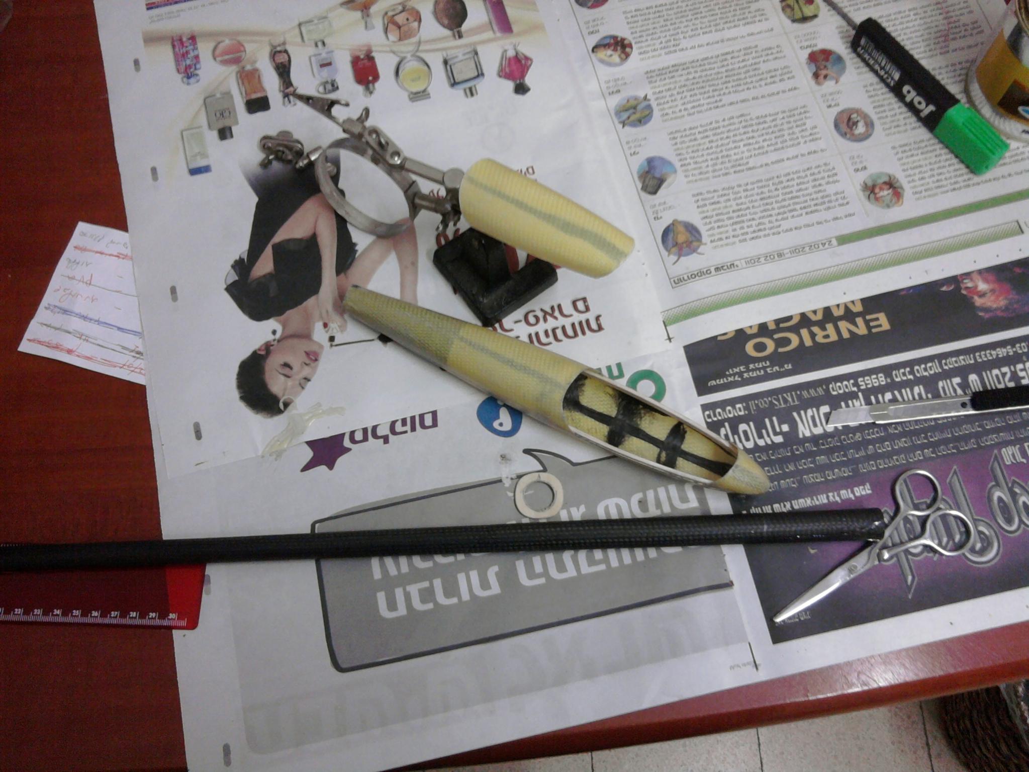

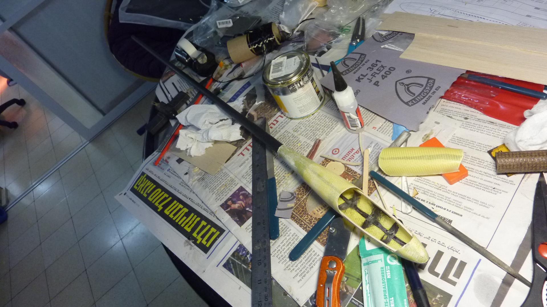

    ברירת מחדל ועכשיו לשלב ליווח הגוף

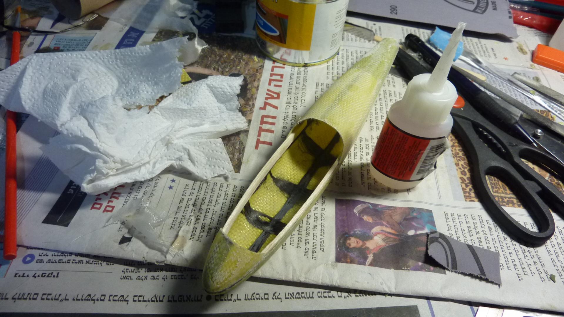

    שני חלקי הגוף בנויים משכבת זכוכית, שכבת קוולר וסיבי קרבון. שכבת קרבון חד כיוונית נוספה באזור חיבור הבום.
    השיכוב התבצע בתוך התבניות ללא וואקום, עם הידוק ידני והספגת שאריות אפוקסי.
    לאחר הייבוש, בוצעה ההרכבה עם הדבקה של שני החצאים ופתיחת המכסה. הוספתי גם סיבים לרוחב הפוד.
    בסיכומו של שלב זה יש לי פוד קשיח (אם כי לא הכי יפה) במשקל של 17.8 גר'.

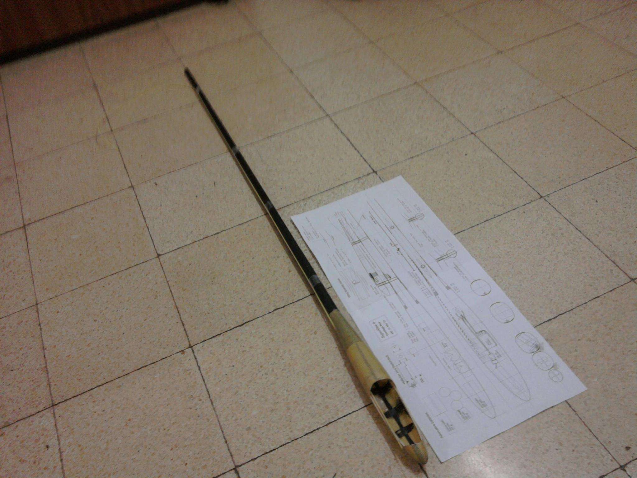

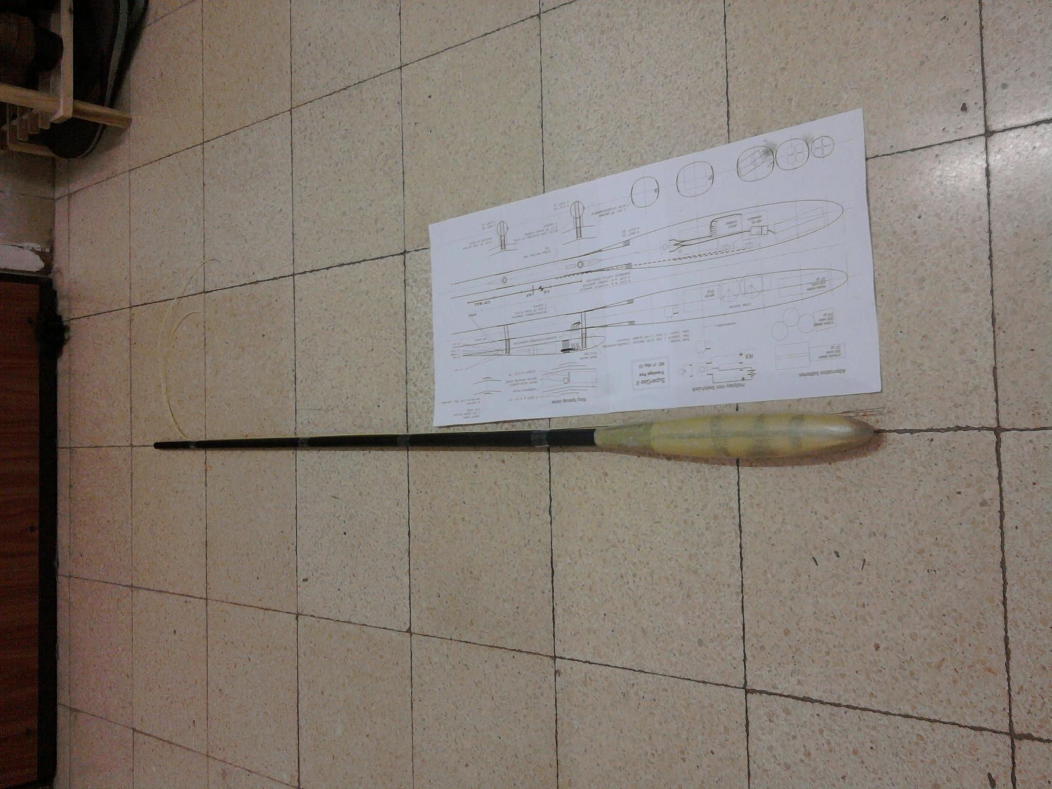

    בתמונות האחרונות אפשר לראות את ההתאמה ביבש של הבום לפוד וחוצץ הדיקט הנדרש לשם כך.
    מסקנות משלב זה: צריך לשפר את התבניות, אני אעשה זאת בדאונים הבאים. רצוי לשלב הידוק עם וואקום או ניפוח בלון פנימי. עוד נקודה למחשבה: הוצאת פוד שלם מתבנית, כמו בסרטונים שהיו פה בזמן האחרון.
    מחר בתקווה אעלה תמונות של הרכבה סופית של הפוד והבום.

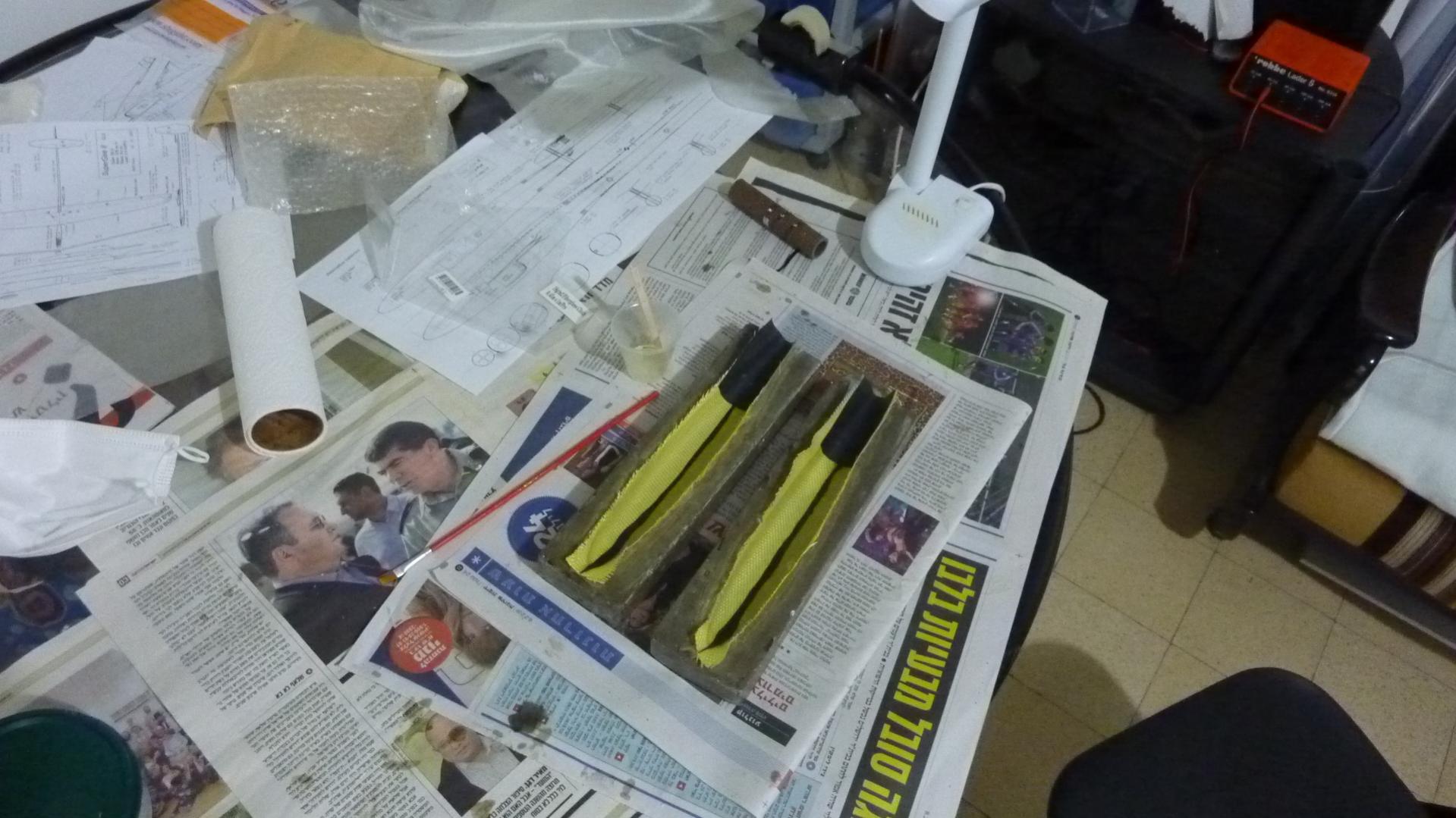

    היום הנושא היה חיבור הפוד לבום.
    בשביל החיבור יש לעשות חוצץ מדיקט שיהיה אחד הריתומים בים הבוד לבום, המקום השני הוא בקצה הפוד. ההדבקה היא די פשוטה עם אפוקסי. דבר חשוב הוא שרצוי מאוד לנתב את הצינוריות לפושרודים כבר עכשיו, אחרת יהיה ממש קשה להניס אותן לגוף הצר.
    התוצאה הסופית יצאה עם חיבור ממש טוב בין שני החלקים והפתעתי אפילו מיושר כמו שצריך

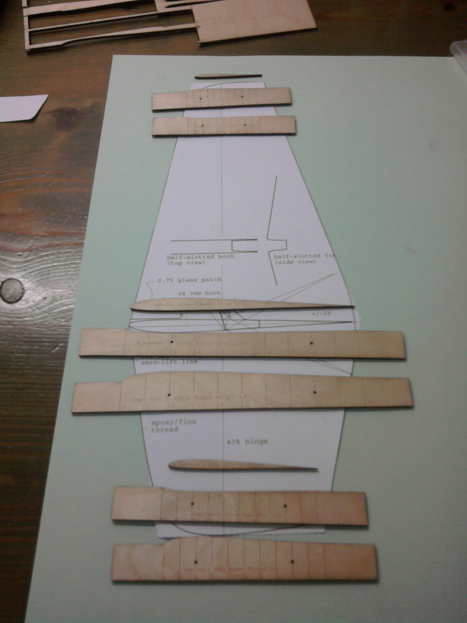

    אחד הדברים שאני שונא לעשות זה שבלונות. שבלונות לחיתוך קלקר עבור הדאון הזמנתי מכאן:
    http://www.mountainmodels.com/ זה מופיע כ- short kit. והיום הם הגיעו, מה שאומר שבימים הקרובים אני אתחיל בחיתוך קלקר.

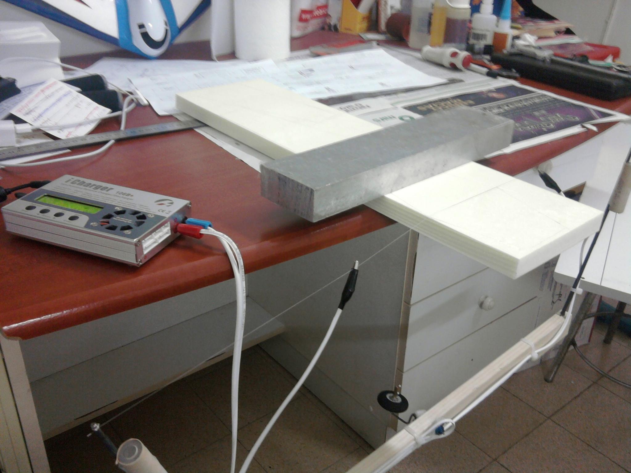

    רועי, תודה
    אני אנסה את זה מחר, נראה מה ייצא.

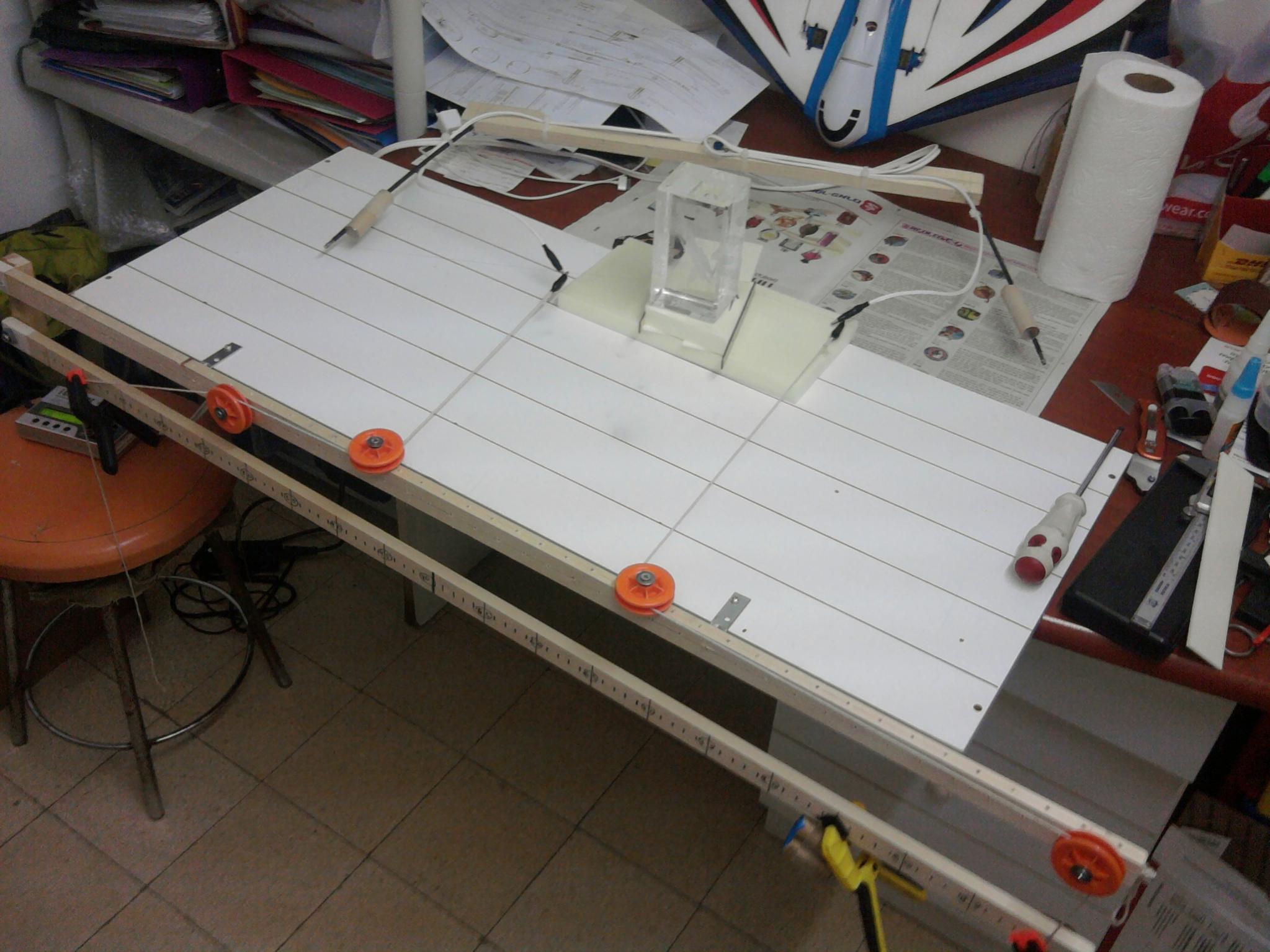

    ברירת מחדל חותך קלקר

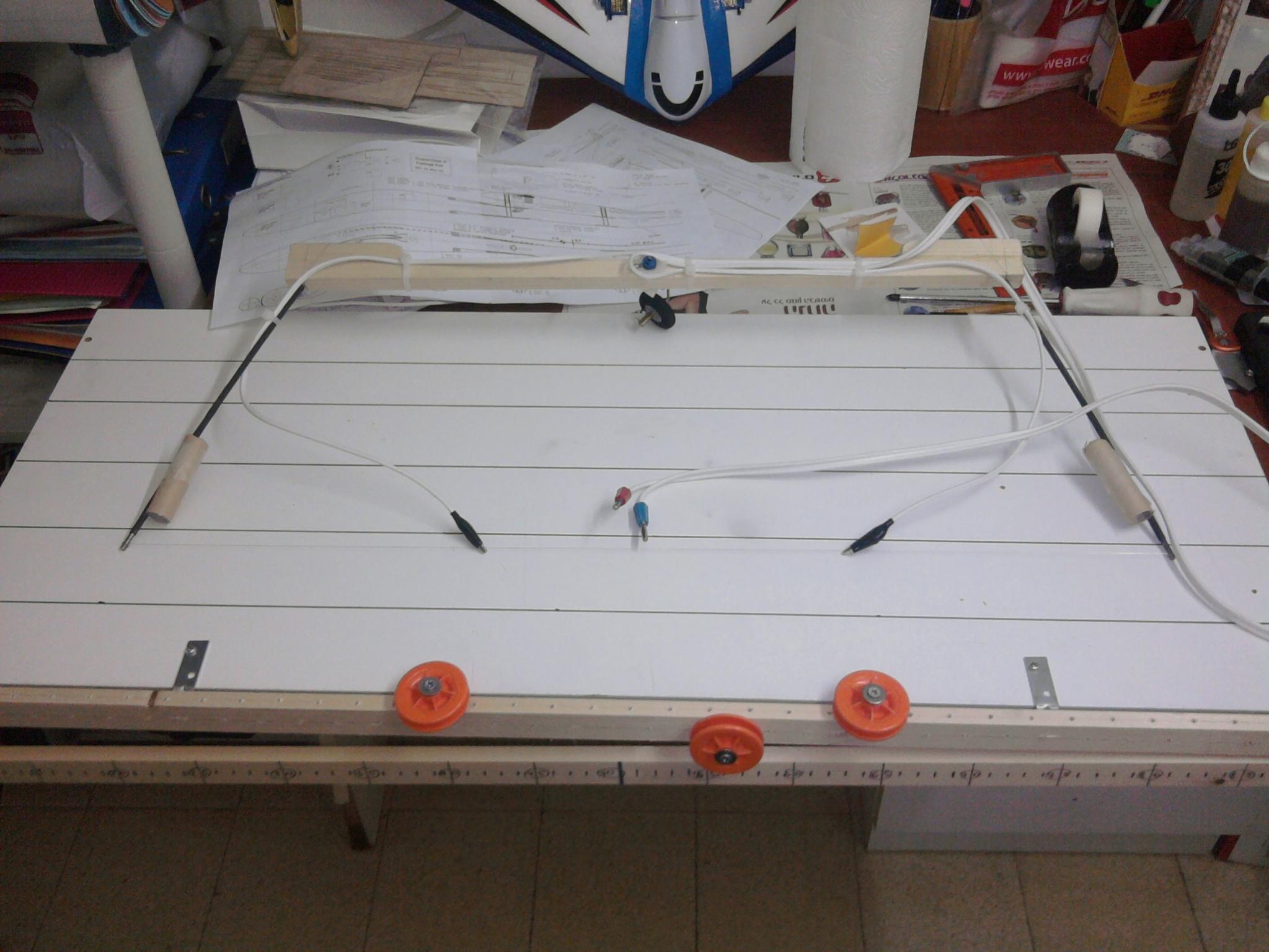

    ערב טוב
    לפני שממשיכים בבניה, להלן מתקן לחיתוך קלקר שבניתי לפני מספר חודשים.
    השיטה היא פשוטה ונפוצה מאוד, בלי CNC ודברים מורכבים.
    המתקן בנוי משני חלקים. קשת עם גלגל ושני סרגלים השולטים על מהירות התקדמות הקשת משני צידי הקלקר.
    הקשת די סטנדרטית, קורת עץ ושני מוטות פלדה, ביניהם מתוח חוט ניקל-כרום וכל העסק מחובר לספק כוח. את חוט הלהט קניתי מאיביי וספק כוח הוא מטען שטח ישן שלי שכבר הפסיק לאזן תאים, אבל יש לו מוד של חיתוך קלקר. המטען מקבל מתח דרך ספק לפטופ שמצאתי. הקטע המעניין הוא הגלגל שמאפשר לקשת לנוע על השולחן. שימו לב שהחוט מקבל הזנה משני קרוקודילים.
    סרגלי העץ הם אלו שעושים את האוטומציה של המתקן. לשני הסרגלים ציר משותף ו-4 גלגלות שניתן להזיז אותן בהתאם לצורך. הסרגל העליון קבוע, התחתון זז על הציר. העיקרון הוא שלכל נקודה על הסרגל התחתון יש מהירות שונה בהתאם למרחקה מהציר (מכניקה פשוטה). החיבור בין הקשת לסרגל מתבצע עם שני חוטים המחוברים עם קרוקודילים לחוט להט ומוצמדים עם קלמרות לסרגל התחתון דרך גלגלות.
    המטרה היא שחוט הלהט משני צידי ליבת הקלקר ייכנס וייצא ממנה בו זמנית, ככה מקבלים ליבה יפה.

    ברירת מחדל המשך: חיתוך ליבות משטחי זנב
    המשך הערב
    לאחר שעשינו היכרות עם חותך הקלקר, הגיע זמן להשתמש בו, מתחילים ממשטחי זנב.
    דבר ראשון כדאי מאוד לחתוך את הפריסות של המשטחים מהתוכניות, זה עוזר מאוד בסימון.
    הלאה, וזה דבר ממש כיפי, חותכים בלוקים של קלקר. החיתוך ממש נחמד. שמים את הקשת עם החוט על סימון קו על הקלקר ומדליקים את המתח. הקשת חותכת דרך הקלקר בגלל משקלה, לא לשכוח לתפוס אותה ביציאה. ככה חותכים את כל הבלוקים.
    המשטחים בנויים משני חלקים כל אחד. במייצב כיוון יש 3 שבלונות (החלק העליון והתחתון שונים) ובמייצב גובה יש שתי שבלונות. אני חתכתי בלוקים ישר ל- 2 מכל סוג.
    לאחר מכן הגיע זמן ממש לחתוך את הליבות, לוקחים בלוק, מצמידים את השבלונות (תחילה התחתונות) משני הצדדים. ממקמים את הבלוק ככה ששפת הזרימה תהיה מקבילה לסרגלים. מיישרים את הקשת ומחברים את החוטים במקומות מתאימים על הסרגל התחתון המסתובב. זה דורש מספר נסיונות על יבש, ללא מתח בחוט, ע"מ להגיע למיקומים טובים על הסרגל. המטרה היא שחוט הלהט ייכנס וייצא באותו הזמן.
    תולים משקולת קטנה על הסרגל התחתון, משחררים את הקצה ומדליקים את המתח. צריך לכוונן קצת בכניסה לשבלונות אבל ממש בקטנה.
    עושים את התחתונות, מחליפים שבלונות ועושים את העליונות. זהו.
    המתקן מיועד לכנפיים עד 700 מ"מ לערך, קצת לא נוח לעשות איתו דברים קטנים כאלה.
    ולבסוף שאלה: איפה אתם קונים קלקר? לא נשאר לי לכנפיים. האם חנויות לחומרי בניה מחזיקות כזה?

    רועי, בדקתי את השקיעה היום, יוצא בערך 30 מ"מ.
    הבעיה כאן שאי אפשר לרתום כמו שצריך, אז עשיתי הכי טוב שאפשר - בין שני ברגים סמוכים בשורש, מקבלים בערך ריתום.
    דני
  25. #25
    1,711
    הודה 216 פעמים ב 154 הודעות
    ברירת מחדל תגובה להודעה: בניית SuperGee2
    30 מ"מ זה לא רע אבל גם לא ממש טוב...
    כמה שוקל הצינור?
    מה אורך הצינור?
    ניתן לחזק את הבום עם מספר סיבים בצדדים כפי שאשיתי בשרשור אחר (מחזק מאד את הצינור)
