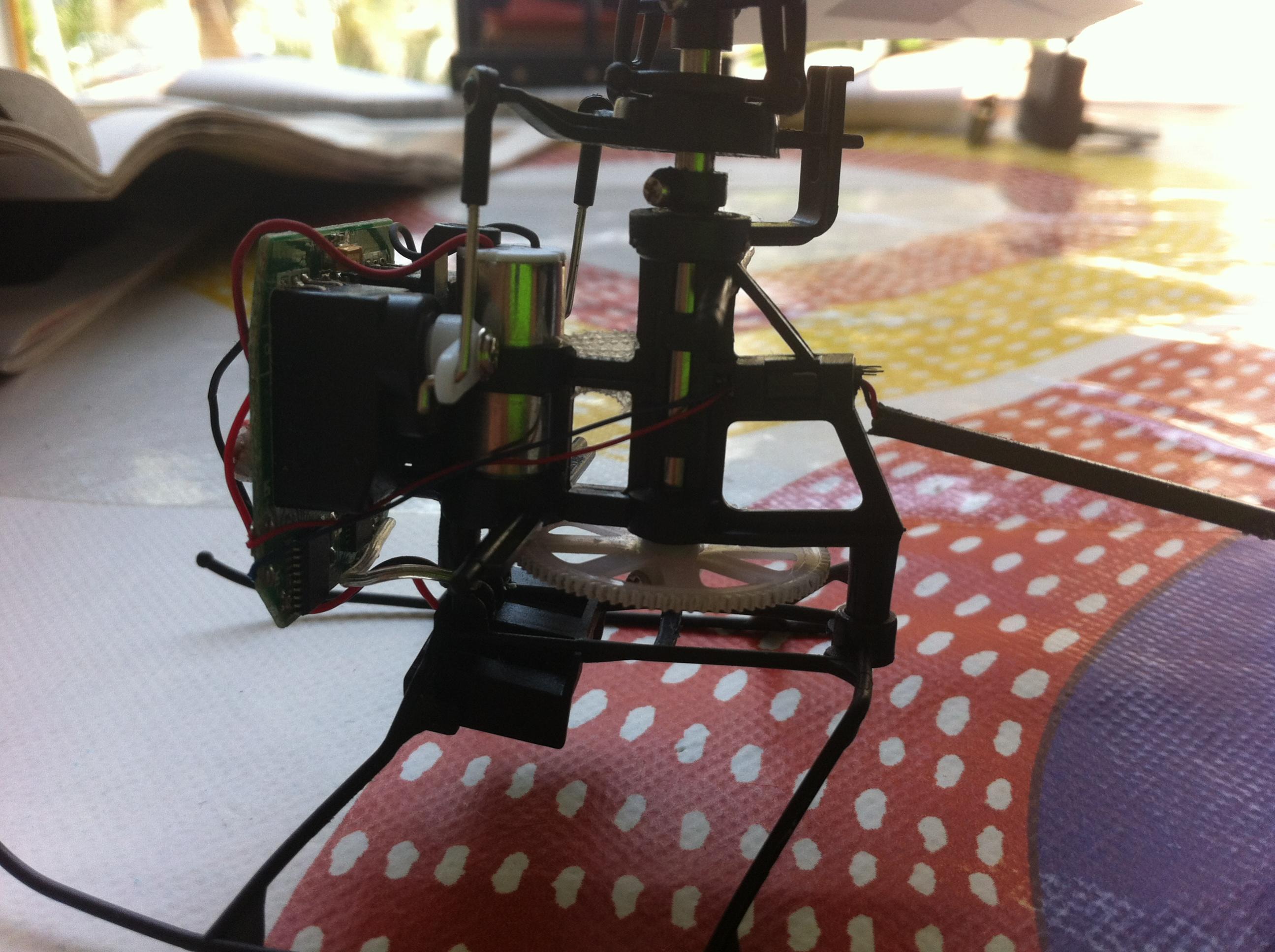

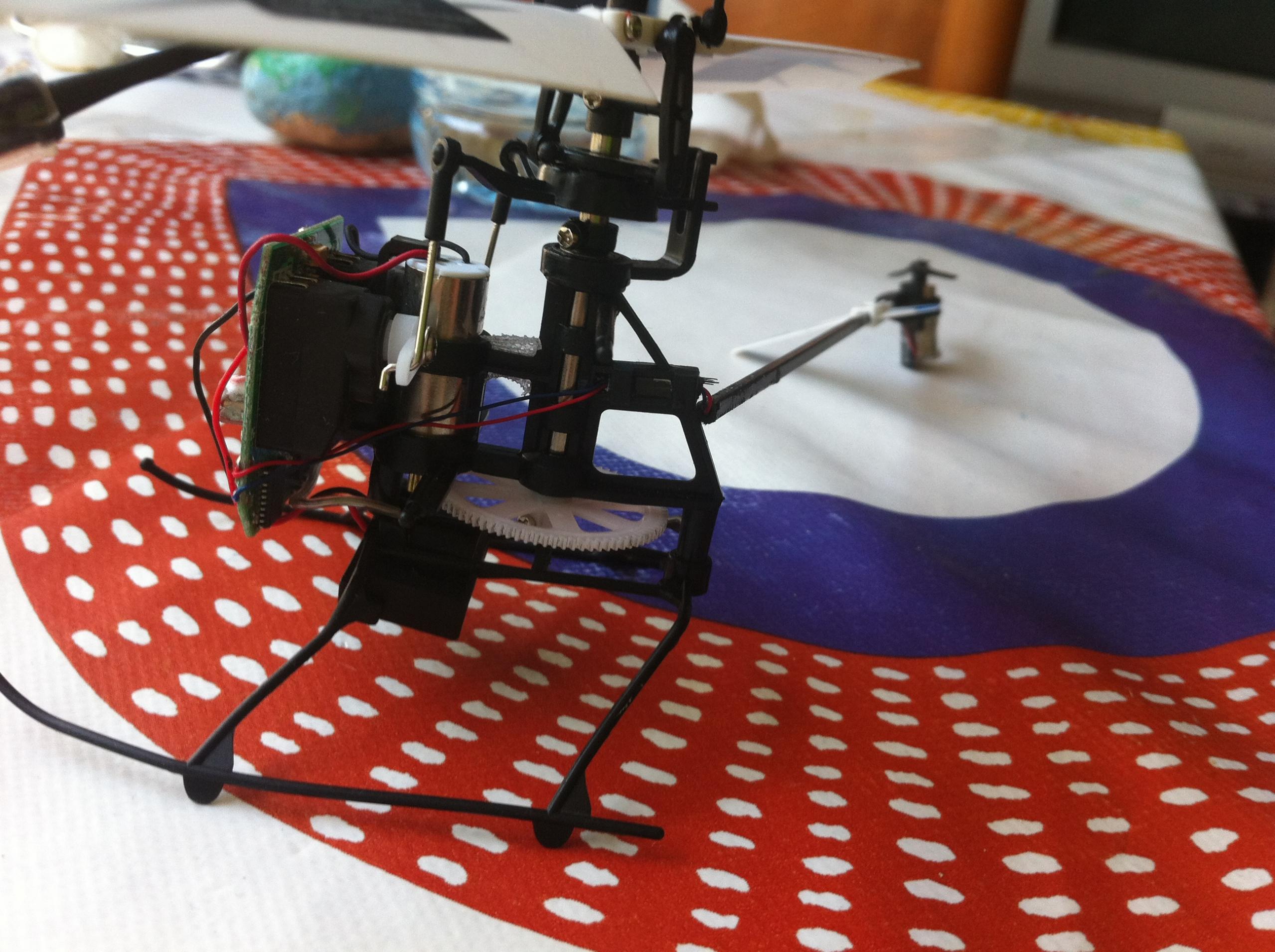

    שלום חברים שלשום קיבלתי את המסוק FB100 של הוביקינג
    http://www.hobbyking.com/hobbyking/s...de_2_RTF_.html
    הייתי מרוצה עד הגג פעם ראשונה שאני מטיס מסוק לאחר המון שנים בתחביב .
    לאחר יומיים של הטסות מהנות ולמידה ללא צל של ספק ,
    המסוק נפל וחברתי היקרה דרכה עליו [חח הייתי בטוח שהוא בן אלמוות]

    אשמח לשמוע את דעתכם .
    אני מרגיש שעדיין מוקדם לעבור למסוק גדול יותר ושעדיין לא מציתי את עצמי יש איזה הצעה?

    ממה שאני רואה אז נשבר הבום (עוד מה שהוא?).
    יש לסיני חלפים לא?
    מתן.

    הזמנתי אחד כזה גם ואני הולך לקבל אותו בימים הקרובים (הסוללות שלו כבר הגיעו) , בכל מקרה נראה
    שרק הבום הלך אז כנראה הוא כן בן אלמוות ותבדוק גם כן שאין נתק בחוטים של המנוע זנב ונראה לי שהבום שלו

    אתה בטוח שזה קרה בטעות?
    ברצינות, הנזק לא נראה ממש מוגזם. אבל תצטרך להלחים את החוטים שנקרעו

    הלוח הראשי עובד? הסרבואים מגיבים? המנועים מגיבים?
    כל עוד התשובה היא כן, הוא חי ובועט, ואם לא בודד את הבעיה והחלף את החלק. מה שכייף בפיצקים הללו זה שגם כשהם נופחים את נשמתם ההחייאה שלהם ממצב צבירה של אפר גרוס חזרה למצב טיסה עולה פחות מגירוד הזנב של מסוק 500 או 600 ברצפה.
    החלק היחיד שקצת יקר בקטנים הללו זה הלוח הראשי- אם הוא הלך כדאי יהיה לשקול לקנות חדש ולשמור את הנוכחי לחלפים, אבל אם הוא תקין אז כל יתר התיקון זה גרושים לא משנה בערך מה תצטרך להחליף שם, ולא נראה שהרבה.
    ולא, זה לא מסוק שרלוונטי להזכיר במשפט אחד עם מסוק 700, אבל זה צעצוע חמוד כייפי ולגיטימי, תהנה איתו, לרובינו המסוקאים יש אחד כזה קטן בבית ״בשביל הילד״

    תודה חברים , הכל בסדר גמור , החברה לא כלכך שמנה ..
    רק הבום נשבר , קונים חדש או לנסות להדביק? קצת אפוקסי ..
    יכולה להיות בעיה אם הזויות יהיו קצת שונות ?

    תדביק, לא יטוס תקנה חדש, נזק זה לא יעשה אני מניח
    כדאי לך בכל מקרה להחזיק מנוע זנב ספייר, בסולו פרו המנוע הקטן הזה נשחק די מהר ודורש החלפה כל 50-70 טיסות
    אגב אל תיקח את זה קשה, אני ביום הראשון עם הסולו פרו הטבעתי אותו בקערת המים של הכלב. הנזק היה הרבה יותר גדול, אבל הזמנה קטנה מהסיני, שבועיים המתנה והופ חזר לטוס.
