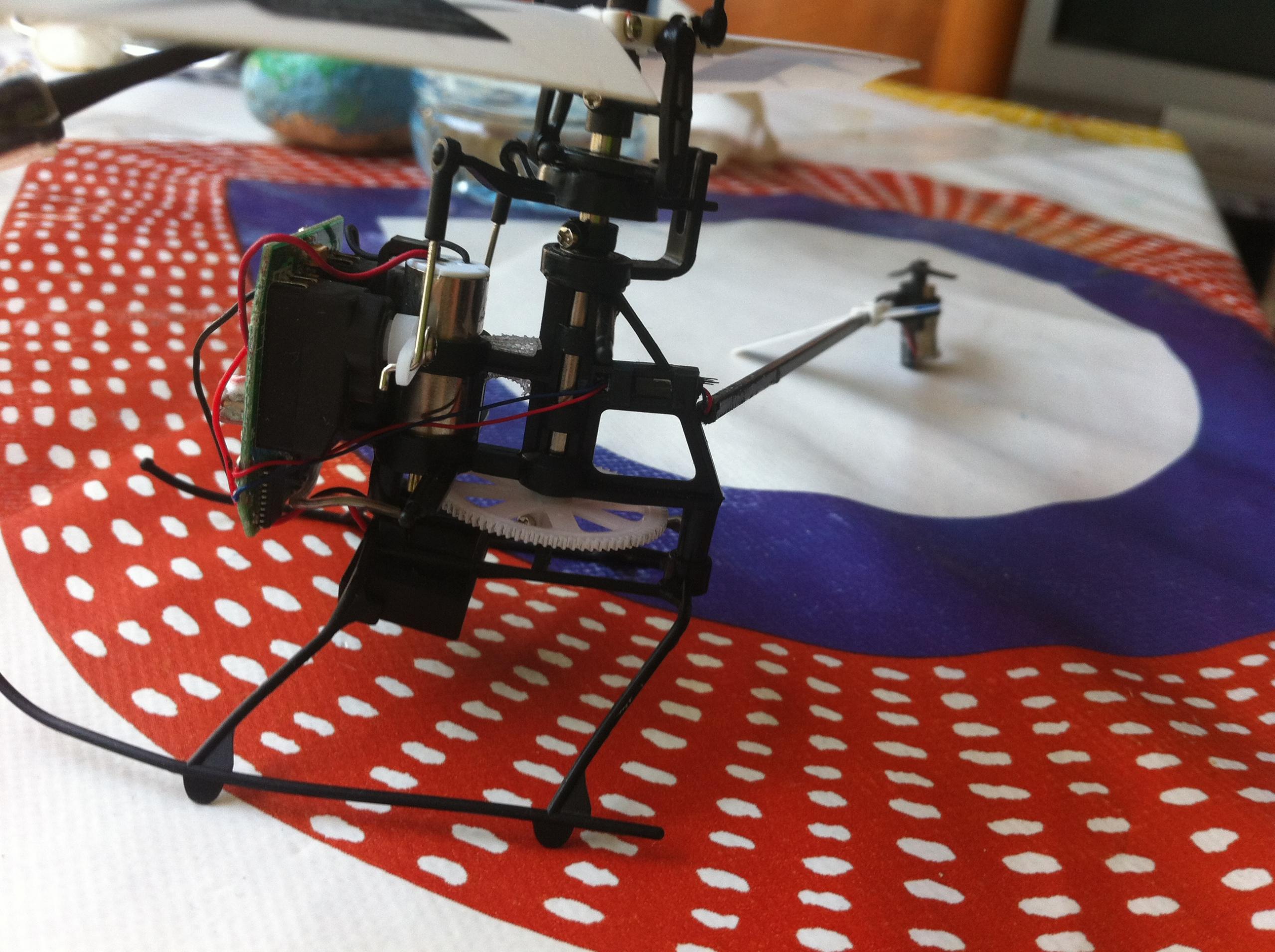

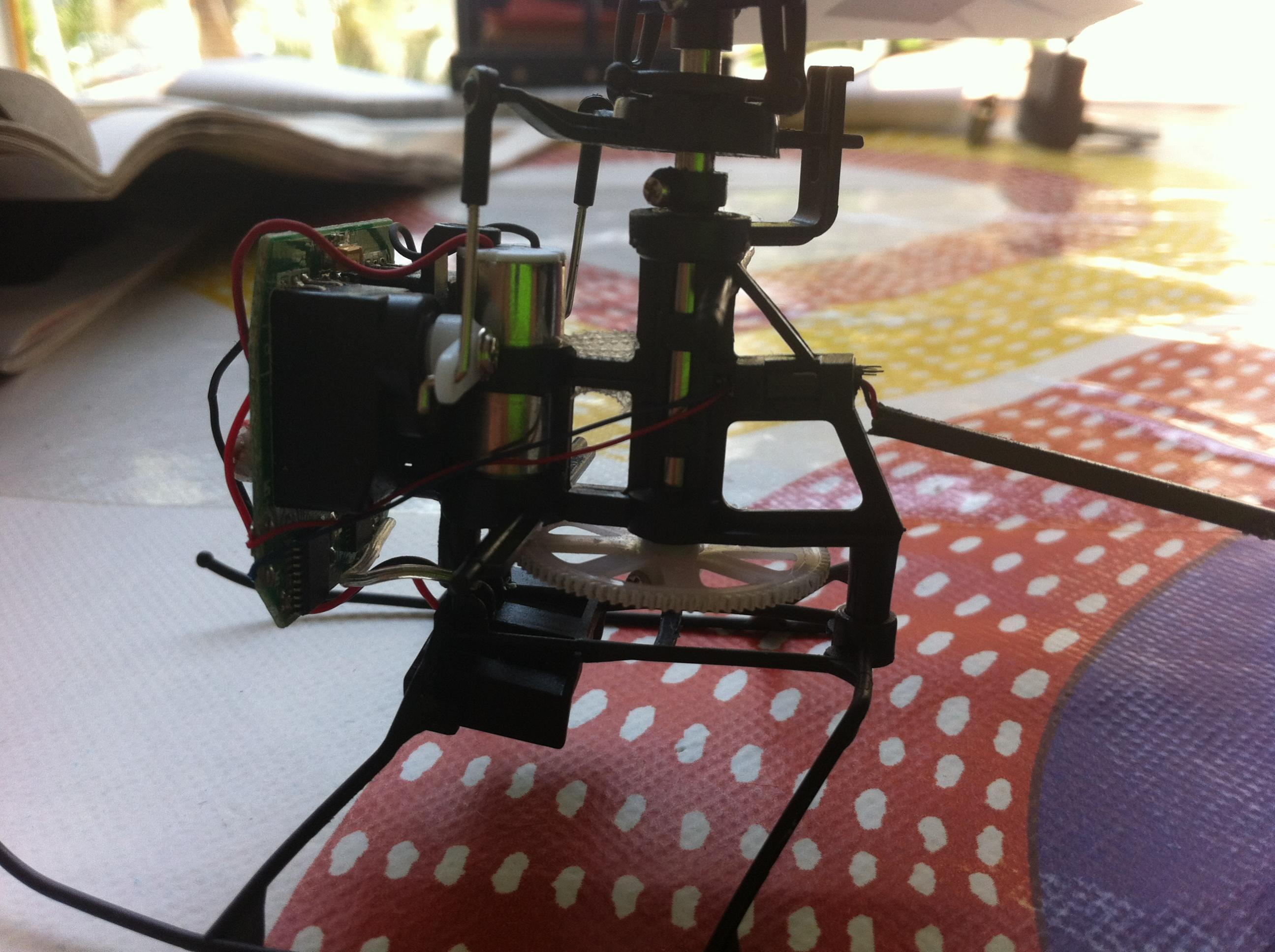

    שלום חברים שלשום קיבלתי את המסוק FB100 של הוביקינג
    http://www.hobbyking.com/hobbyking/s...de_2_RTF_.html
    הייתי מרוצה עד הגג פעם ראשונה שאני מטיס מסוק לאחר המון שנים בתחביב .
    לאחר יומיים של הטסות מהנות ולמידה ללא צל של ספק ,
    המסוק נפל וחברתי היקרה דרכה עליו [חח הייתי בטוח שהוא בן אלמוות]
    הנה כמה תמונות

    אשמח לשמוע את דעתכם .
    אני מרגיש שעדיין מוקדם לעבור למסוק גדול יותר ושעדיין לא מציתי את עצמי יש איזה הצעה?

    ממה שאני רואה אז נשבר הבום (עוד מה שהוא?).
    יש לסיני חלפים לא?

    קצתציאנו ומזרז והופ חוזרים לאויר מה הבעיה בכלל

    אם הלוח לא נשבר רק בום

    שרק הבום הלך אז כנראה הוא כן בן אלמוות ותבדוק גם כן שאין נתק בחוטים של המנוע זנב ונראה לי שהבום שלו

    אתה בטוח שזה קרה בטעות?
    ברצינות, הנזק לא נראה ממש מוגזם. אבל תצטרך להלחים את החוטים שנקרעו

    הלוח הראשי עובד? הסרבואים מגיבים? המנועים מגיבים?
    כל עוד התשובה היא כן, הוא חי ובועט, ואם לא בודד את הבעיה והחלף את החלק. מה שכייף בפיצקים הללו זה שגם כשהם נופחים את נשמתם ההחייאה שלהם ממצב צבירה של אפר גרוס חזרה למצב טיסה עולה פחות מגירוד הזנב של מסוק 500 או 600 ברצפה.
    החלק היחיד שקצת יקר בקטנים הללו זה הלוח הראשי- אם הוא הלך כדאי יהיה לשקול לקנות חדש ולשמור את הנוכחי לחלפים, אבל אם הוא תקין אז כל יתר התיקון זה גרושים לא משנה בערך מה תצטרך להחליף שם, ולא נראה שהרבה.
    ולא, זה לא מסוק שרלוונטי להזכיר במשפט אחד עם מסוק 700, אבל זה צעצוע חמוד כייפי ולגיטימי, תהנה איתו, לרובינו המסוקאים יש אחד כזה קטן בבית ״בשביל הילד״

    תודה חברים , הכל בסדר גמור , החברה לא כלכך שמנה ..
    רק הבום נשבר , קונים חדש או לנסות להדביק? קצת אפוקסי ..

    אני הייתי בודק אפשרות להדביק אותו עם דבק איפוקסי =]
    הסולו פרו שלי מודבק מכל הכיוונים.
    וזה מסוק מעולה להתחלה.

    תדביק, לא יטוס תקנה חדש, נזק זה לא יעשה אני מניח
    כדאי לך בכל מקרה להחזיק מנוע זנב ספייר, בסולו פרו המנוע הקטן הזה נשחק די מהר ודורש החלפה כל 50-70 טיסות
    אגב אל תיקח את זה קשה, אני ביום הראשון עם הסולו פרו הטבעתי אותו בקערת המים של הכלב. הנזק היה הרבה יותר גדול, אבל הזמנה קטנה מהסיני, שבועיים המתנה והופ חזר לטוס.

    לא להדביק כשהוא בתוך התושבת כדי שלא ידבק לשלדה.
    כל זה על מנת שתוכל להחליף אחר כך ...
