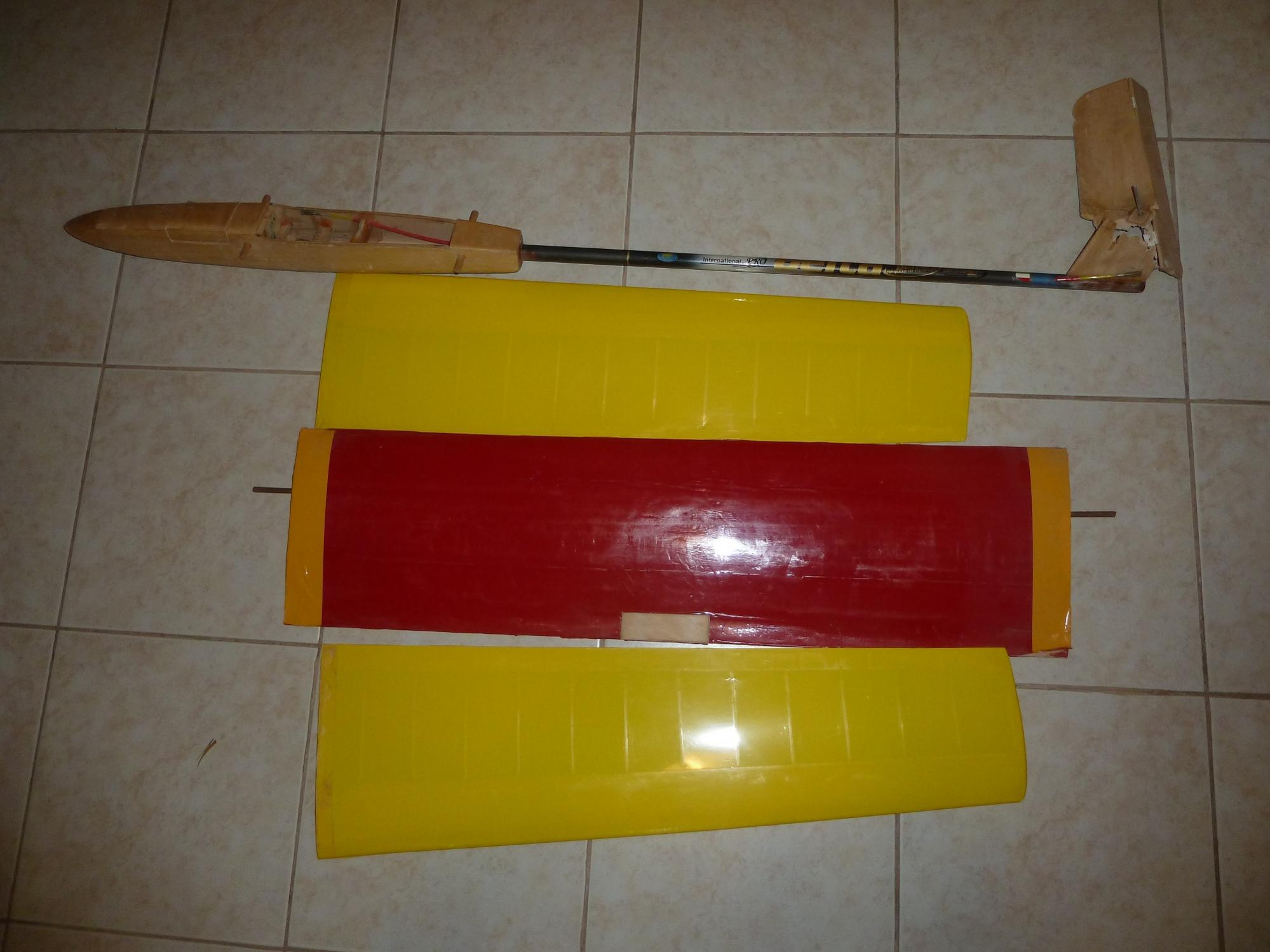

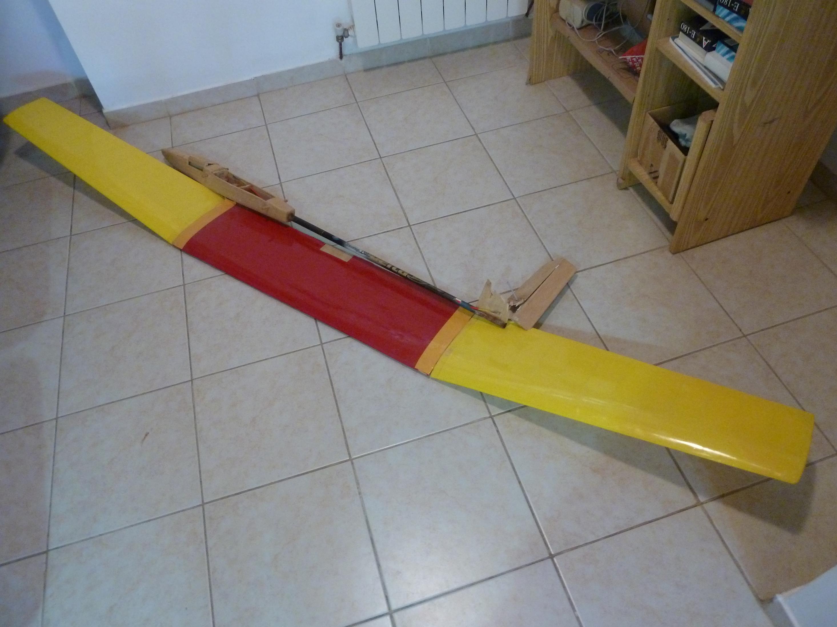

    דאון במשקל של קילו בלי אלקטרוניקה קצת מעניין תעלה תמונה שלו אם אתה יכול
    משקל הגוף - 460 גרם
    משקל הכנף - 570 גרם
    את ההגה גובה אני לא מוצא, אצטרך להכין חדש כנראה....ולתקן את ההגה כיוון.
    הכנף עשויה מ3 חלקים, מרכז מקלקר מצופה פיברגלס ובלזה עם קורה שמיועדת להחזיק עליה עם ווינץ', הדיהדרלים עשויים פרופילים.
