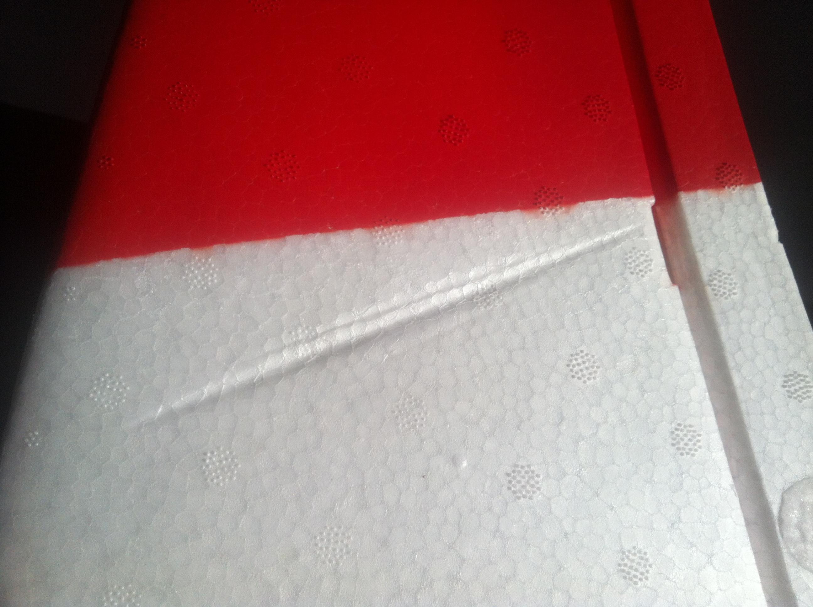

    בהמשך לפוסט,אתמול התחלתי בתהליך הרכבת הטיסן.
    נראה כי הטיסן נארז בצורה טובה ועמידה בפני מכות ומעיכות.
    אך למרות הכל הכנף הגיעה עם מעיכה בעייתית מאד Click image for larger version.
    מאכזב מאד...
    צריך עכשיו להתמודד עם טיסן חדש עם כנף עקומה עם נקודת שבירה במרכזה.
    פתחתי קריאה אצל הסיני,נראה מה יהיה.......

    ברירת מחדל תגובה: T-45 Goshawk 64mm EDF
    לפי מה שאני רואה בתמונה אני בספק אם זה ישפיע באיזה שהיא צורה על הטיסה והחוזק
    Jan 2010
    1,868
    168
    הודה 167 פעמים ב 126 הודעות
    ציטוט נכתב במקור על ידי Magneto צפיה בהודעה
    +1.
    זה EPO, נכון? נסה בעדינות לחמם את האיזור בחזרה.
    ושיהיה לכולנו רק טוב
    נראה זניח.
    תטיס ותהנה...

    שלום לכולם,
    ראשית כל תודה על ההתייחסות.
    שנית,מאחר והטיסן הנ"ל הינו הראשון שלי כטיסן מניפה
    מה שאומר שהוא הולך לעבור כמה נחיתות קשות עד שאתרגל ,האם לא מומלץ לבצע ניתוח ולהשתיל קורות פחמן לאורך הכנף ולצקת עליהן אפוקסי לצורך חיזוק?
    המחיר הוא משקל אני מבין,אך בכל זאת אשמח לשמוע את דעתכם
    ברירת מחדל
    הייתי מחזק עם דבק סיבים
    Sent from my Aurora 9 using Tapatalk

    ציטוט נכתב במקור על ידי orenw78 צפיה בהודעה
    שלום לכולם,
    ממש לא כדאי! יש לך "נגיעה". כל הצעה לתיקון רק תגרע. אבל אם אתה רוצה להיות שקט אז שים דבק סיבים (מינימום משקל, מקסימום יעילות).

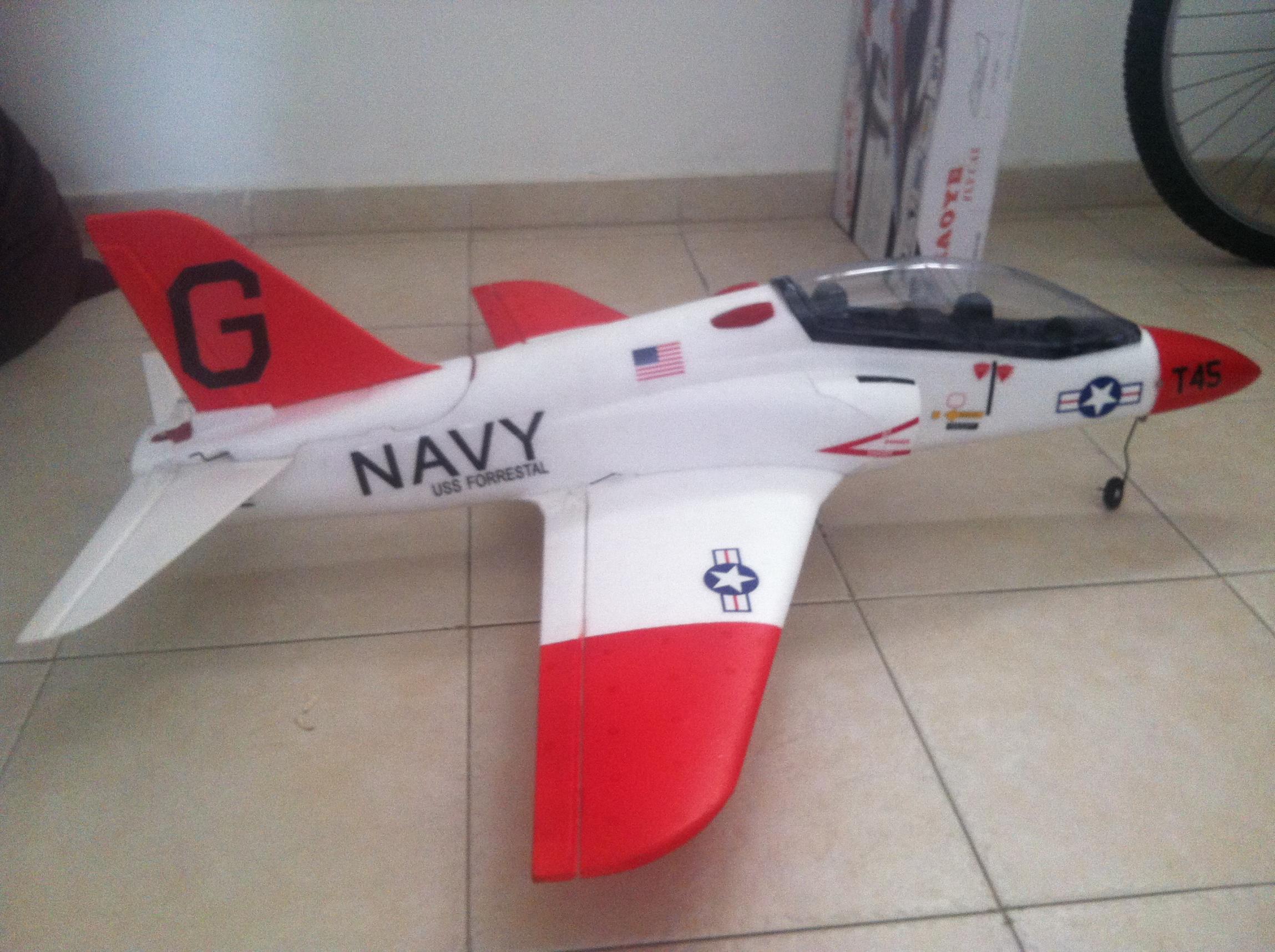

    שלום לכולם,
    קודם כל תודה על ההתייחסות
    כמו כן להלן הבייבי החדש במצב מוגמר :-)
    ביום שישי עברנו את הטיסה הראשונה,פשוט כיף!!!
    עדיין צריך להתרגל לאופי הטיסה מההמראה הארוכה ועד הנחיתה המהירה יחסית.
    שאלה קצרה,אני משתמש בסטאפ המקורי של הטיסן יחד עם סוללה 3 תאים 2200 מל"א
    נתקלתי בתופעה מוזרה שקרתה לאחר המראה בפול מצערת,המנוע לאט לאט איבד כוח עד כדי איבוד כושר דחיפה
    למזלי הייתי מספיק גבוהה בכדי להשתלט עליו ולהנחיתו בשלום באופן יחסי (שריטות)
    אשמח לקבל את רשמיכם מה פשר התופעה.
    תודה רבה

    שלום לכולם,
    היום קיבלתי הודעה מהסיני ,לאחר 9 מיילים בקרוב בהם הם ביקשו שאשלח להם תמונות מכל מיני זויות של הטיסן בכלל ושל החלק הפגום בפרט,
    בכל אופן במייל נאמר שלאחר חקירת המקרה הם מוצאים לנכון לשלוח לי כנף חלופית חדשה לטיסן
    נקווה שהיא תגיע במצב תקין!
    רק חבל שהטיסן עבר ריסוק מאז......
