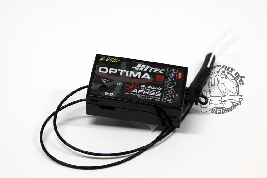

    אני משתמש בשלט של Hitec aurora 9 בעזרת המקלט Optima 9 ולא הצלחתי להבין איך אני מחבר בין המקלט למערכת ה3GX
    אשמח לקבל עזרה או מדריכון קטן בשביל שאוכל להפעיל את המערכת
    בתודה מראש לכל העוזרים

    כמו פו אתה מחבר את זה כמו מקלט רגיל
    יש שתי צמות בצבעים את כל הסרווים אתה מחבר למערכת3GX
    ומי 3GX אתה מוציא את שתי הצמות בצבעים ואחד רגיל למקלט של ההייטק
    ועם הסבר לא עוזר אז תכנס לקובץ אז http://image.helipal.com/helipal-align-3gx-manual.pdf
    דף מספר 21 בהתחלה שלו

    את שני הצמות הצבעוניות לאן אני מחבר במקלט במקום הסרוואים כאילו וגם אם כן אז לאן כל צבע או שזה לא משנה?
    נ.ב optima 9 כדי לעבוד חייבת לקבל זרם או לכניסת BAT או ל (CH3(THR

    אדום - 1 AIL
    כתום - 2 ELE
    צהוב - 3 PIT
    ירוק - 4 RUD
    כחול - 5 GAIN
    סגול - 6 THR
    כניסת מתח למקלט BAT - לחבר ל 3GX בחיבור של ה SBUS השוכב בצד ימין למטה

    אוקי רק שצלי אין כניסה של SBUS יש לי SPC אז יוצא מצב שאני מחבר (ESC (THR ל מקלט בכניסה של BAT ואז בימקום BIND הקטן הזה שאני מחבר בSPC למקלט מה אני אמור לחבר משם כבל כאילו שיוביל לאיפה במקלט אם בכלל אני אמור להוציא משם כבל
    הנה תמונה להמחשה
ID:	77693Click image for larger version.

    עמית,
    כמו שרשמתי לך החיבורים של הצבעים.
    בנוסף, הכניסה של ה SBUS ב 3GX אותה אתה מחבר למקלט לכניסת BAT

    עמית - ממש לא. שקע הspc מספק מתח למקלט בלבד ולא לסרבואים. תחבר רק אליו מתח ויהיה לך מסוק עם שליטה על המצערת בלבד.
    מוטי אתה מטעה את הבחור. הקצאת הערוצים באורורה שונה. מצערת ל3 (זה בטוח) ואם אני לא טועה פיטץ׳ ל6 וכל היתר כפי שמוטי ציין.
    עמית, הכי בטוח- כנס באורורה לתפריט channels ושם תראה לאיזה רכיב מוקצה כל ערוץ וחבר בהתאם. פירוט הקצאת צבעי החוטים לערוצים מופיע לך בתוכנה של 3Gx וגם מוטי פירט את הצבעים והתאמתם לרכיבים, מה ששונה ממה שאמר מוטי זה מספרי הערוצים במקלט. אגב, הממשק באורורה מאפשר לך לבחור איזה מספר ערוץ להקצות לכל רכיב. אבל למען הסדר הטוב הכי פשוט לדבוק בסידור שהוגדר מראש וככה לא תתבלבל בין כלים שונים בעתיד.
    מבחינת כניסת מתח למקלט - כיוון שכל חוטי הסרבואים וגם כבל הבקר נכנסים ל3Gx ולא למקלט, צריך לספק למקלט מתח, כי החיווט שיוצא מה3gx למקלט לא מעביר לו מתח משום מה (אני הנחתי שדרך הכבל של המצערת יעבור מתח מהיחידה למקלט אבל להפתעתי לא עובר משם מתח למקלט). מתחת ליציאות של ה3gx משמאל יש יציאת battery, צריך להוציא משם כבל סרבו לכניסת batt (או בעצם, לכל כניסה פנויה אחרת, זה לא באמת משנה) במקלט. אני לא יודע אם משיכת מתח מהSbus כפי שהציע מוטי תעבוד, אם יוצא משם מתח אז אין סיבה שלא.
    אם אתה רוצה לחבר את הspc כדי לקבל במשדר טלמטריה של מתח הסוללה הראשית, ניתן להלחים לכניסת המתח מהסוללה הראשית לבקר כבל מתאים שנכנס לכניסת הspc בנקום הג׳אמפר, ומספק מתח למקלט ולחיווי הטלמטריה בלבד. אמור להגיע לך כבל מתאים עם המקלט.

    גיל אתה צודק..
    לדעתי בחוברת של אליין יש טעות בסכמת החיבורים:
    החיבור הנכון זה ככה:
    אדום - 1 AIL
    כתום - 2 ELE
    סגול - 3 THR
    ירוק - 4 RUD
    כחול - 5 GAIN
    צהוב - 6 PIT
    לגבי ה SBUS בהחלט יוצא משם מתח, ככה המקלט SBUS מקבל את המתח שלו

    אוקי אז מה שאני אמור לעשות זה לחבר כל צבע לערוץ שבו הוא אמור להיות במקלט ואז להוצאי כבל סרו מהsbus לbat במקלט ואז זה אמור להעביר מתח למקלט אני מעדיף שלא להלחים את המקלט לכניסה של הסוללה מנסיון של חבר וותיק בתחום הטיסנים זה רק עושה בעיות שידור ברגע שהכבל מתחמם על כל מקרה אני ינסה לחבר את הצבעים לפי התפריט של הchanel בשלט ומשם להוצאי כבל מתח כמו שמוטי אמר או בדרך שגיל אמר ונקווה שזה יעבוד
