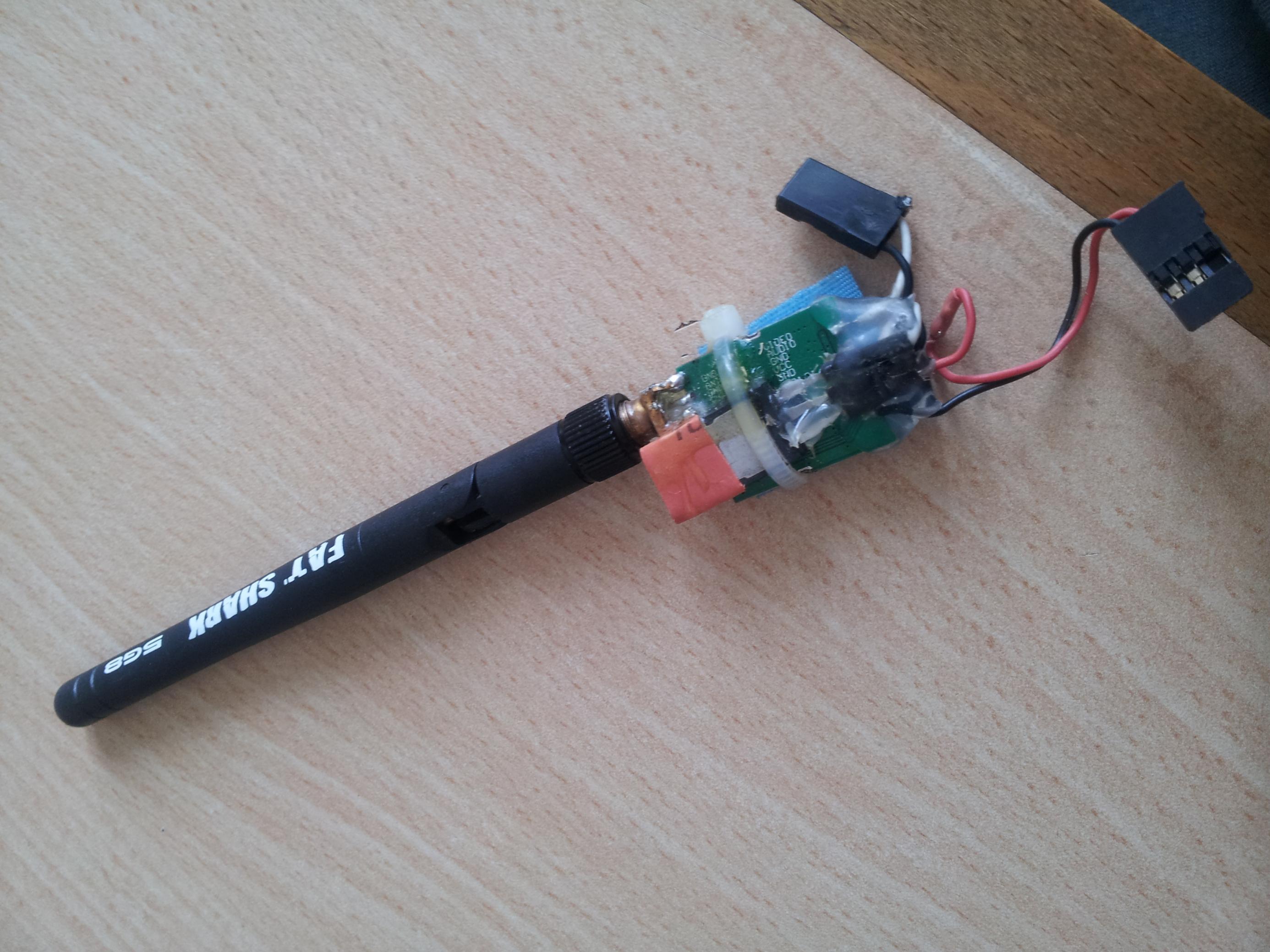

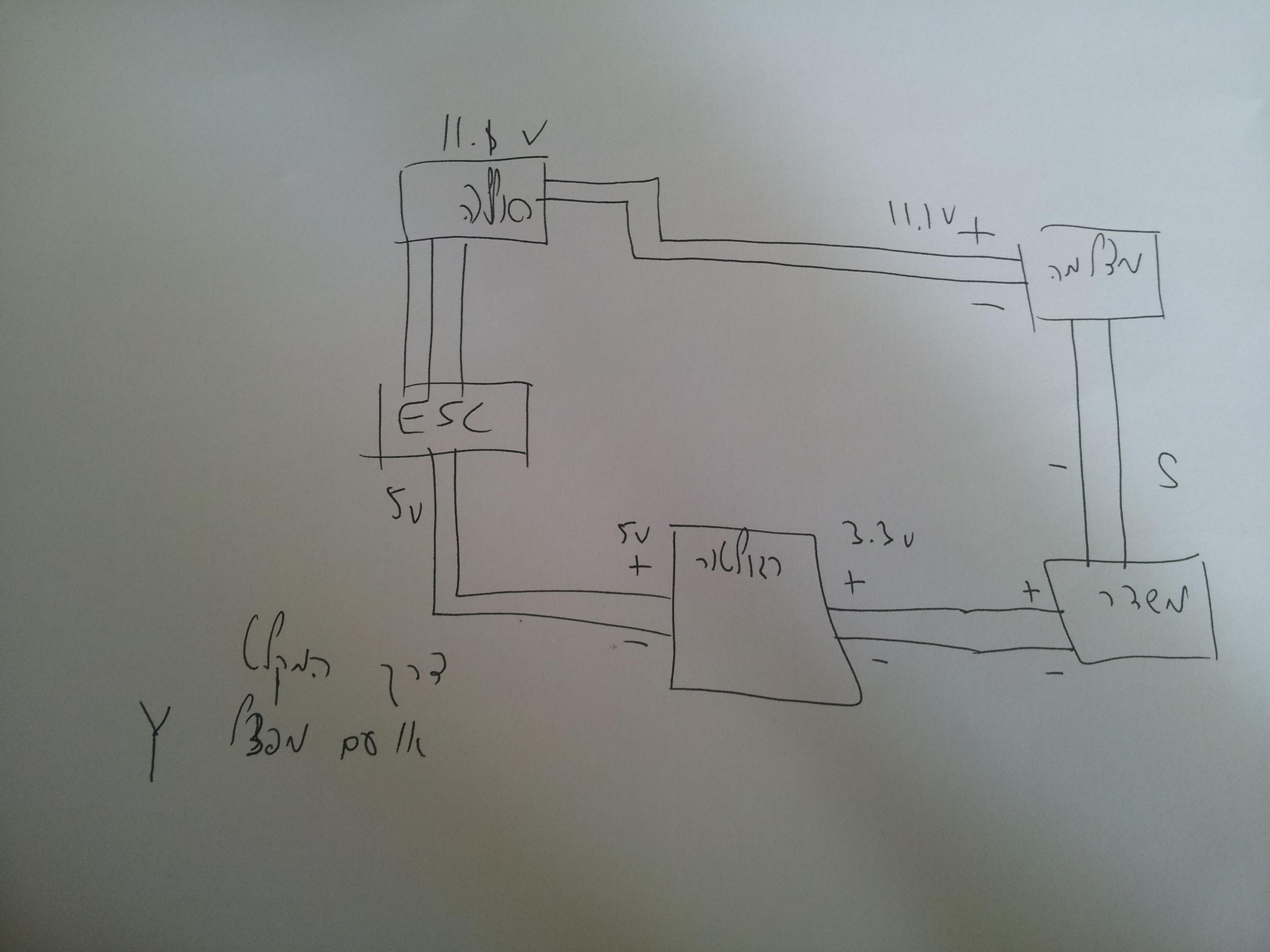

    מודול שידור
    http://www.sdshobby.net/58g-200mw-wi...6#.UK3fiBIvmig
    מוריד מתח
    http://www.ebay.com/itm/LM1117T-LM11...item5d347f824f
    מחבר לאנטנה
    http://www.ebay.com/itm/1pc-SMA-RF-F...item2a14dba7f2
    את המינוס של המחבר של האנטנה ( הרגליים החיצוניות לא הפין המרכזי ) אתה יכול להלחים למכסה rf לתת לו מינוס יותר טוב וחיבור חזק יותר.
    לזכור לשים אפוקסי על ההלחמות ( לא דבק חם כי הוא נתרכך בחום העבודה של המודול )
    מינוס וסיגנל מהמצלמה
    מינוס ופלוס מהמקלט ( 5 וולט ) לרגולטור ומשם למשדר
    ובשום פנים ואופן לא לעשות את :
    1. להפעיל עם יותר מ 3.3 וולט
    2. להפעיל בלי אנטנה
    בהצלחה

    גיא, המיצב שנתת בקישור - אם אתה מחבר ישירות לסטאפ 3s הוא נדרש לפיזור הספק משמעותי ויכול להיות שזה מעבר ל spec שלו.
    אפשר לשקול חיבור שלו אחרי BEC 5v, או פשוט להשתמש ב BEC 3.3v.

    כמו שכתבתי קודם. אני מחבר.אותו למקלט ולכן מוריד מ 5 וולט ל 3.3 וזה כן בתחום ה spec
    יתרון נוסף הוא שהרגולטור יכול לסבול 12 ( לפחות לזמן מוגבל .. ) ,ולכן,חיבור רגעי .. כמה דקות מנסיון שלי .. ל 12 וולט אמנם מחמם אותו אבל המודול לא נשרף.
    בק 3.3 כבד מידי לחלק מהציוד שאני שמתי את המשדר.עליו :-)
