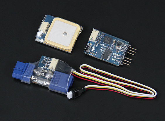

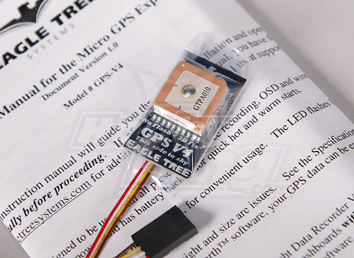

    אני מחפש התקן GPS שיתן לי אינדיקציה על מיקום הכלי במקרה של התרסקות מכל סיבה שהיא,
    התקן שיתן לי מצב של חזרה לבית (RTH) במקרה של איבוד אות (אני יודע שיש דבר כזה).
    מה בעצם עוזר לי התקן כזה - או אחר על הכלי? מה הוא נותן לי?

    לך עם מה שחגי אמר ותקרא כמה שרשורים גדולים כמו השרשור של ALEXK, אבל בגדול יש OSD שרק מציגים את הנ"צ של ה GPS ויש כאלה שגם יודעים לעשות RTH. יש כאלה לטיסנים ויש כאלה לרחפנים.
    כל עוד אין OSD שמתתמשק לנאזה כמו ה iOSD שמתממשק ל WOOKONG-M, אתה צריך OSD נוסף שיציג לך את הנ"צ.
    לא בטוח שיהיה לך וידאו עד הריסוק, יכול להיות שהוידאו יילך קודם, בשביל זה יש אמצאי איתור, בייקונים למינהם, מבוססי GPS+GMS או מבוססי RF. כל אחד עם היתרונות והחסרונות שלו, בקרוב יהיה אחד גם מבוסס BLUETOOTH.
