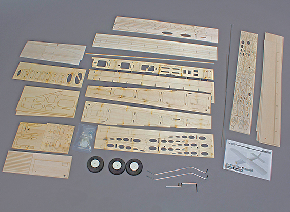

    הסיני הוציא קיט בלזה לדאון 160, קצת יקר יחסית לקיטים האחרים (50$ ) , משקל המשלוח רק 800 גרם.
    יכול להיות פשרה לא רעה למי שרוצה לבנות לבד אבל לא רוצה להתחיל לחתוך חתיכות בלזה מלוחות....

    דאון כזה קטן ששוקל 850 גרם זה מאד מאד מאד (!!!) כבד.
    עושה רושם של משקולת מעופפת

    החבילה שוקלת 850 גרם, זה כולל הקרטון שעוטף את הקיט - וכולל כל לוחות הבלזה שלמים שחתוכים בלייזר - הבלזה נטו לטיסן כנראה פחות מ 200 גרם...
    ביקסלר קלקר גרסת קיט החבילה שוקלת 1.600 רק לקלקר והוא מגיע למשקל טיסה 650 גרם עם סוללה מנוע בקר וסרוואים שלא כלולים בחבילה...
    http://www.hobbyking.com/hobbyking/s...00mm_KIT_.html
    עריכה:
    יש חוברת הדרכה לבנייה - ממש מפורטת - ולדעתי זה יכול להיות שלב נחמד למי שרוצה לבנות לבד ולא בטוח שיוכל להתמודד על תוכנית pdf ולחות בלזה חלקים..

    בהחלט יכול להיות טיסן נחמד שיתן נסיון בניה למי שרוצה לודא שאין לו שתי ידים שמאליות.
    יחד עם זאת כבר במבט ראשון יש דברים לא נכונים בתיכנון הבסיסי.
    לדוגמה - הגה גובה שנמצא בתחתית הגוף בדאון (לפחות כך נראה בצילומים), שכידוע נוחת על הגחון, זה מתכוון לשברים, קרעים בציפוי ותיקונים חוזרים ונשנים. אין אצלנו הרבה שדות דשא שמשמשים להטסות.
    דוגמה נוספת - חתך החרטום מלבני, קצת קשה לעשות גימור אוירודינמי (לא לשכוח, זה דאון) אם מרכיבים מנוע וספינר בלי לעשות שינוים במבנה החרטום.

    לגבי ההגה גובה, זה אכן ניראה כך בתמונה אבל כשהסתכלתי בתכניות, זה לא ככה

    לא, הוא לא צמוד לקרקע, יש מלא מקום לחצץ ורגבים..ס"מ שלם מעל..
    אני לא ממליץ על הדאון הזה לאף אחד.
    למי שמתחיל וטכניקות הבנייה שלו ויכולת ההטסה שלו עדיין בשלבים של "נהג חדש", מה ירוויח ממנו?
    בבניה, זה רק הרכבה של פאזל (אננס..), ללא תרגול של מידות וחיתוך.. עדיף לבנות מ-0 טיסן 100% תוצרת עצמית, אפילו אם הוא לא יטוס, בנושא הבניה תלמד יותר.
    לגבי הדאון בתור "טיסן", להטיס אותו מאוד פשוט, לתקן..זה כבר פחות אבל גם לא נורא..אם הנחיתות לא תמיד מצוינות, הוא יתרסק בקלות,
    ושאני כותב "יתרסק", אז כמו טיסנים של "פעם" ישארו מקלות של ארטיק, ולמי יש כוח לשחזר קיט מהסיני, במיוחד שלא ממש חשבו על הכול שתכננו אותו..
    אננס, אני מציע לך דרך לקדם את עצמיך בתחביב בצורה הרבה יותר אפקטיבית, מהירה ובעיקר מספקת.
    עזוב כבר את הקיטים האלו..
    שב! עכשיו תכנן טיסן כולו לפי הידע שלך (וזה לא משנה אם הוא גבוהה, בינוני או נמוך), תתייעץ אם יותר מנוסים, עודד בטח ישמח לעזור..גם אני,
    ותבנה, יצא מה שיצא, אחרי שתיים כאלו אתה לא תסתכל על הקיטים האלו, אתה אוהב לבנות, יכול לבנות, לך על זה, אתה רק תהנה יותר, מבטיח

    אני ממש לא מסכים עם המסקנות שלך. הן פשוט מרחיקות לכת.
    לטיסן כזה יש (לפחות לטעמי) מספר בעיות, אבל לא קשה לתקן אותן.
    למי שאין נסיון ואין הדרכה (שיחות טלפון זה יפה, זה לא הדרכה ! אי אפשר אף פעם לכסות את כל הנושאים. גם אם הסברת משהו באריכות, אתה לא יודע למעשה מה הבין הצד השני ואיך הוא יצליח לטעות בכל זאת).
    קיט כזה (או אחר, ממש לא משנה) הוא שלב ראשון ברמה סבירה בהחלט - לפחות כל החלקים הם במידות ובצורה הנכונה. שלב ההדבקות "הפאזל" כמו שאתה קורא לו, קשה מספיק למתחיל ולהצליח בו זה צעד ראשון מספיק גדול !!
    לבקש ממישהו חסר נסיון לתכנן כלי טיס על סמך ה-"אין נסיון" שלו, זה ממש "קפיצה מעל הפופיק" שלא תוביל לשום מקום.
    מתחיל צריך להתקדם בשלבים קטנים. מה שאתה מציע זה בעצם לקפוץ לבריכה בלי לדעת לשחות ונראה מה יקרה. אתה בטוח שיצא מזה שחין אולימפי, אני חושש שגם אפשר לגמור בזה שהוא יטבע.
