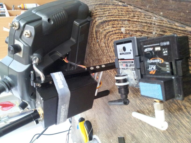

    מקווה שהצילום הבא יענה לך על השאלה
    אני משתמש בארז גם.
    אין שום קשר בין התכנה למודול. אתה יכול להשתמש גם בתכנה המקורית בכל מודול...
    גם אם הוא לא מתאים פיסית.
