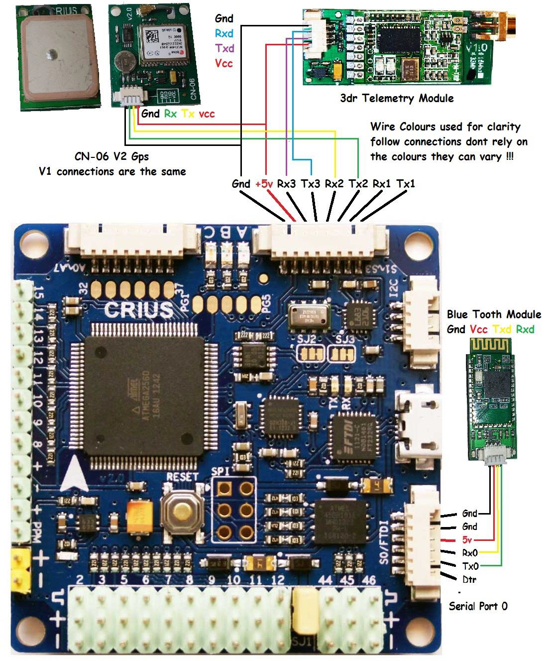

    תסתכל בחתימה המחודשת שלי על הרחפן מבוסס Crius, יש שם לינקים גם למדריך כאן וגם לקובץ PDF שמסביר הכל על הלוח, תראה שחיברת נכון. ב-mission planner אם אין GPS הוא אומר NO GPS ואם יש ואין קליטה הוא יגיד NO FIX, לא משנה שצרבת כשה-GPS מחובר, בינתיים זה נראה בסדר, יש גרסאות יותר חדשות 2.9R7 ויש את ה-megapirateng-add-ons

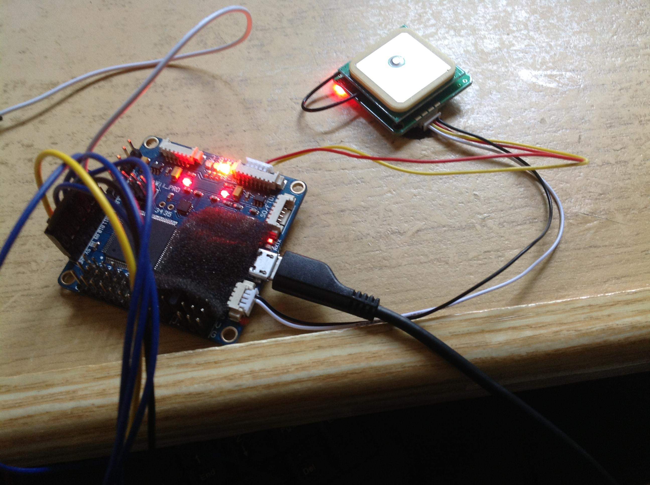

    העלתי תמונה של איך שהGPS מחובר אצלי
    ניסתי לחבר כמו בתמונה שלך אבל אז הGPS לא פעל בכלל ולא נדלקה בו הנורה
    נערך לאחרונה על ידי yaakov4785; 11-06-2013 בשעה 13:14:50.

    תפריד שני דברים, את חיבור החשמל - פין ראשון ואחרון ב-GPS, וחיבורי ה-TX/RX שני הפינים המרכזיים.
    חשמל - היו באגים תיכנוניים בלוח הזה בגרסה של HobbyKing שקשורים לעניין, אם זה לוח חדש אז זו לא הבעיה, את החשמל הבאת ממקום אחר ואין בעיה עם זה, אצלי חיברתי ישירות ל-ESC את החשמל של ה-GPS, לא נדלקה לך נורה ב-GPS כי לא קיבל מתח, תנסה לשים את הג'מפר הצהוב שרואים בתמונה ששמתי למטה, או לחבר את הלוח לחשמל במקום אחר (יש שתי אפשרויות ייעודיות, ועוד כמה בכניסות מבקרי המהירות ESC בכל מקרה שהלוח יקבל מתח רק ממקור אחד, לא לחבר את הגידים האדומים של בקרי המהירות)
    TX/RX - לא ברור מהתמונה שלך איפה בדיוק - לפי התמונה ה-TX מה-GPS נכנס ל-RX בלוח פין רביעי מימין, הפין של ה-RX ב-GPS ל-TX בלוח פין שלישי מימין.

    דווקא נראה שהלד על ה גפ'ס דולק .. אני מניח שהוא כן מקבל מתח ..

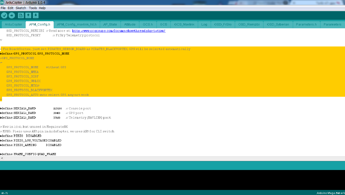

    מה זה קימפול ? בארדוניאו רק העברתי את גרסה 2.9 ללוח בלי שנויים
    אין לי את המתאם למחשב אז זה אני לא יכול לבצע את מה שהמלצתה בשרשור
    עריכה:
    מצאתי כתוב לי
ID:	92025 את מה בדיוק אני צריך לשנות ?

    בשורה שמתחילה ב define איפה שרשום none תרשום ublox במקום.
    זה מופיע במדריך פה...

    תודה זה פועל עכשיו

    אני ממליץ לך לקרוא באדיקות עכשיו גם את המדריך ל-Crius כאן, וגם את ה-pdf ל-Crius מ- multirotor-uk לשניהם אני מפנה מהמדריך לרחפן הקטן שלי (בחתימה) גם המדריך הגדול שלי דיי דומה ל-Crius.
