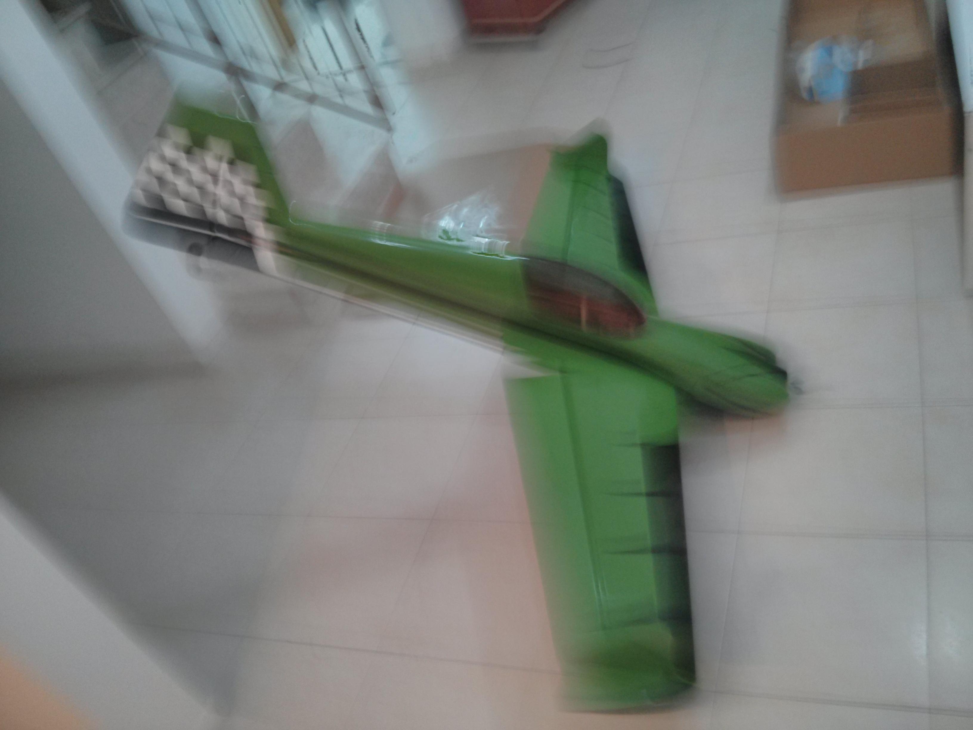

    אני והחברה מטיילים בצפון לפתע אני שומע צליל מוכר של 100CC באויר
    מניע את הרכב ונוסעים לעבר מנחת דלתון. לאחר כמה דקות החברה מתקרבת אלי ואומרת לי
    "כזה טיסן אתה צריך (100CC של 3DHS) לא החתיכת קלקר הזאת שיש לך בבגז' (פארק מאסטר)....."
    אז ל100CC אין מקום ובעיקר לא כסף
    אבל ליפיוף הזה בהחלט יש..
    הטיסן נקנה בטיסן הצפון תוך כדי שיחת טלפון ותקווה רבה שיגיע אלינו במהרה

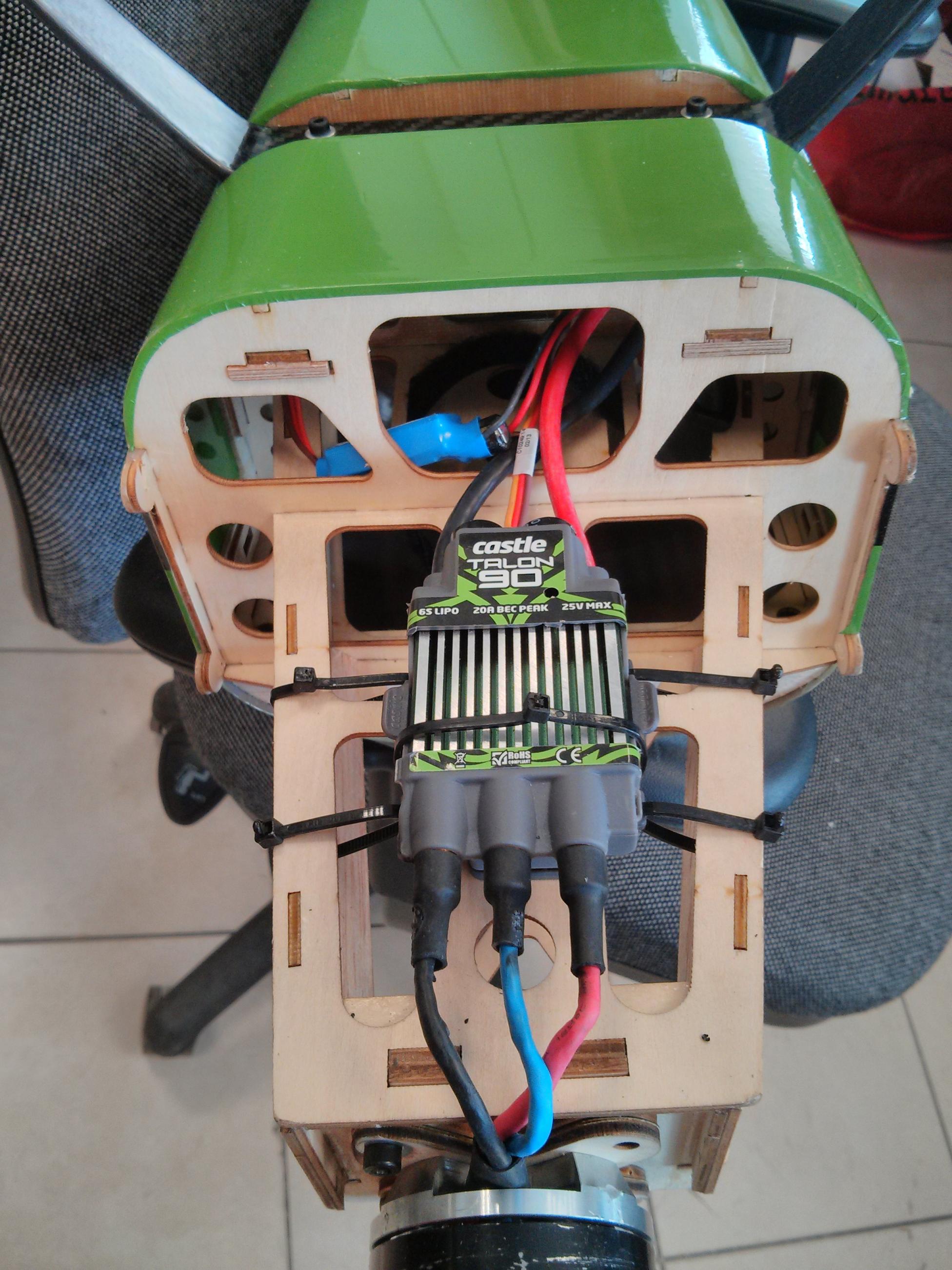

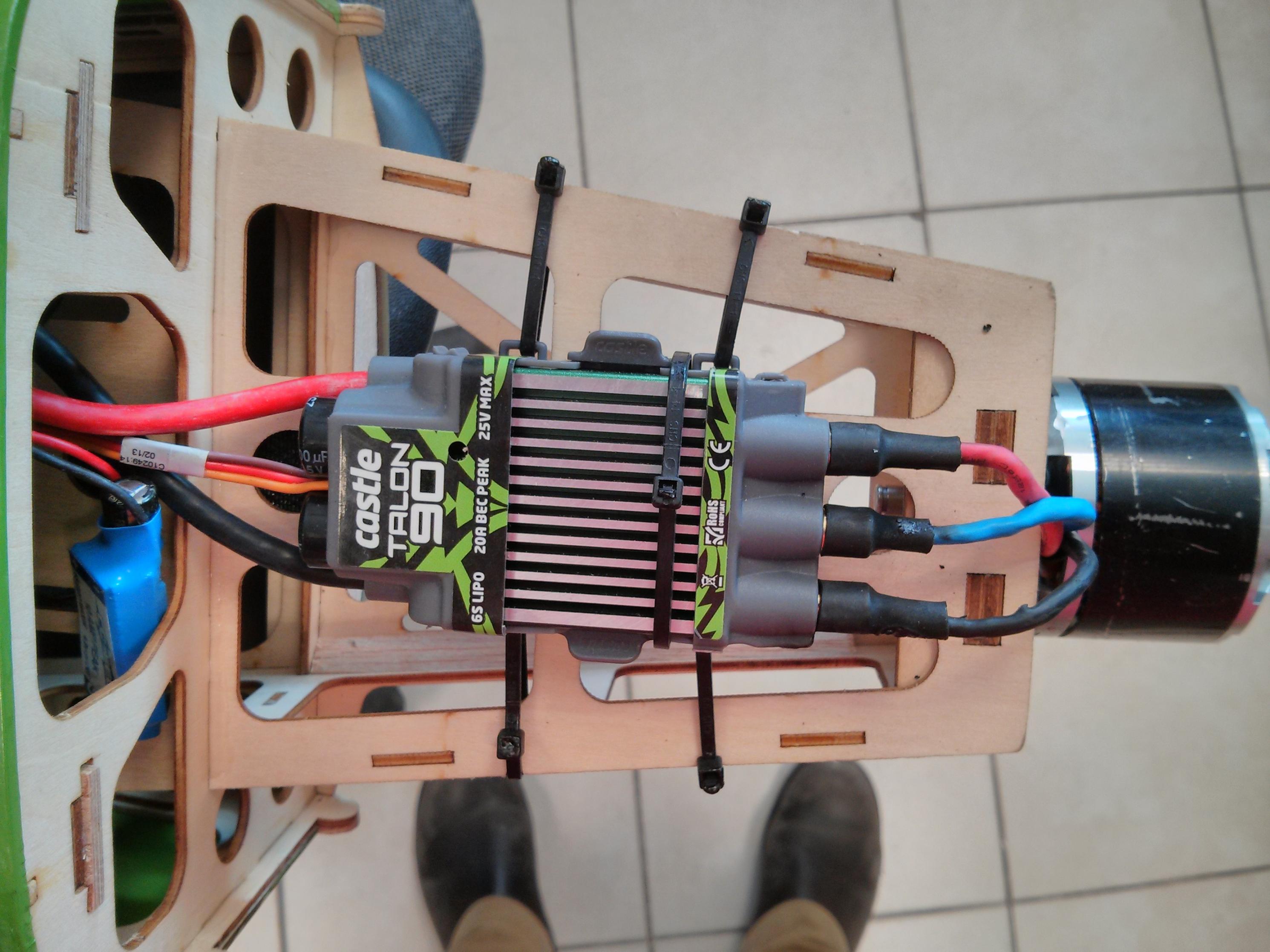

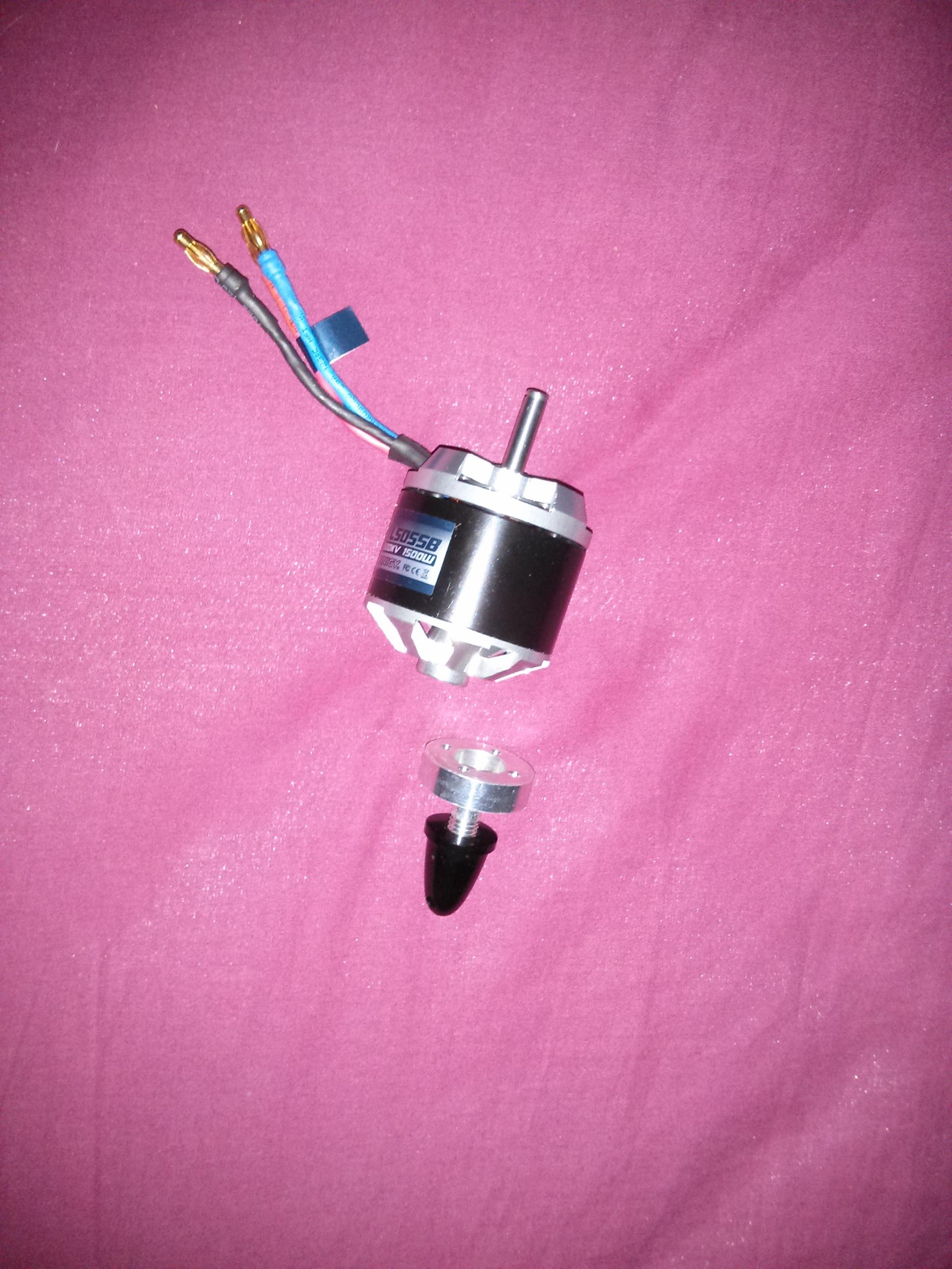

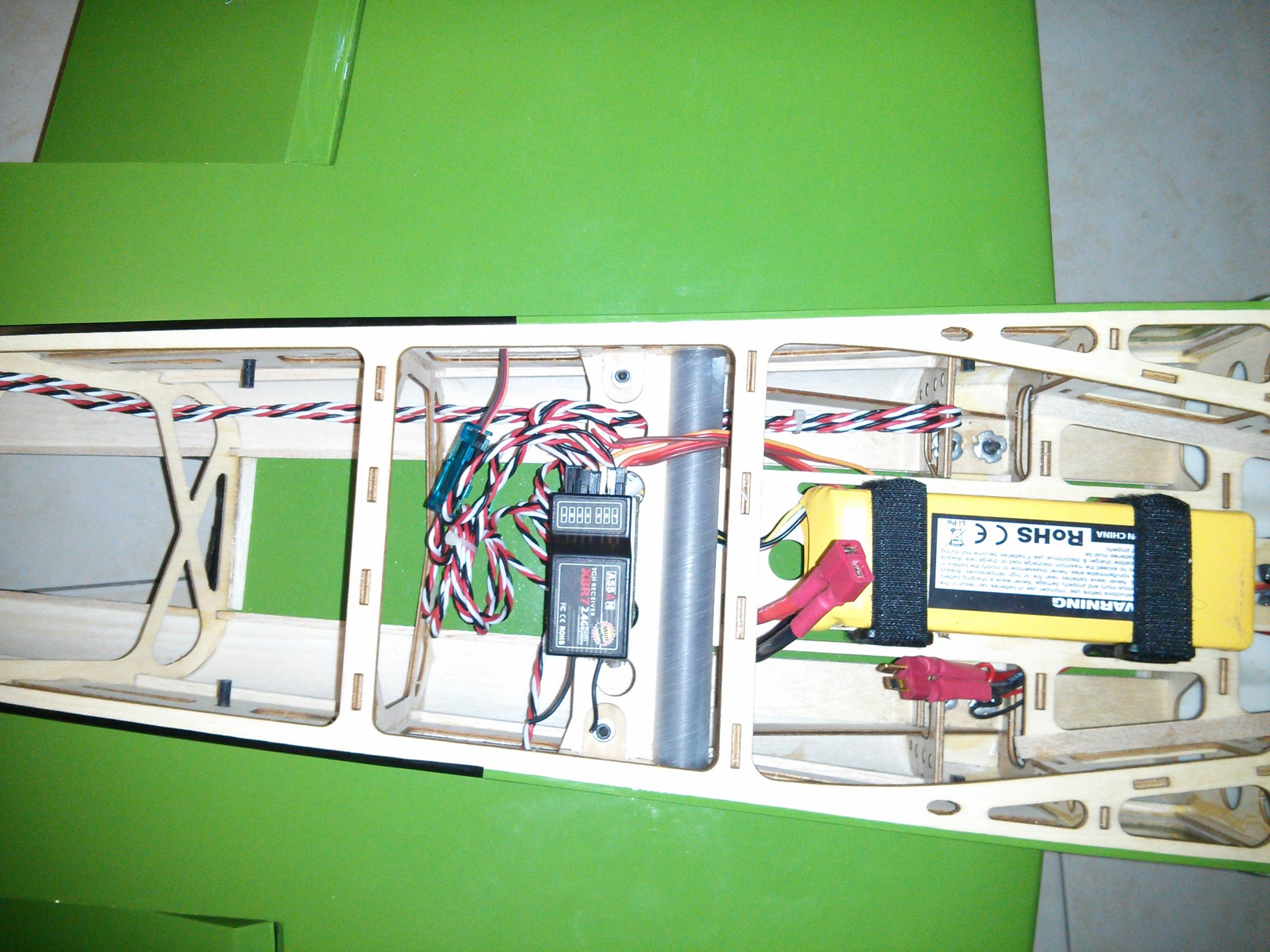

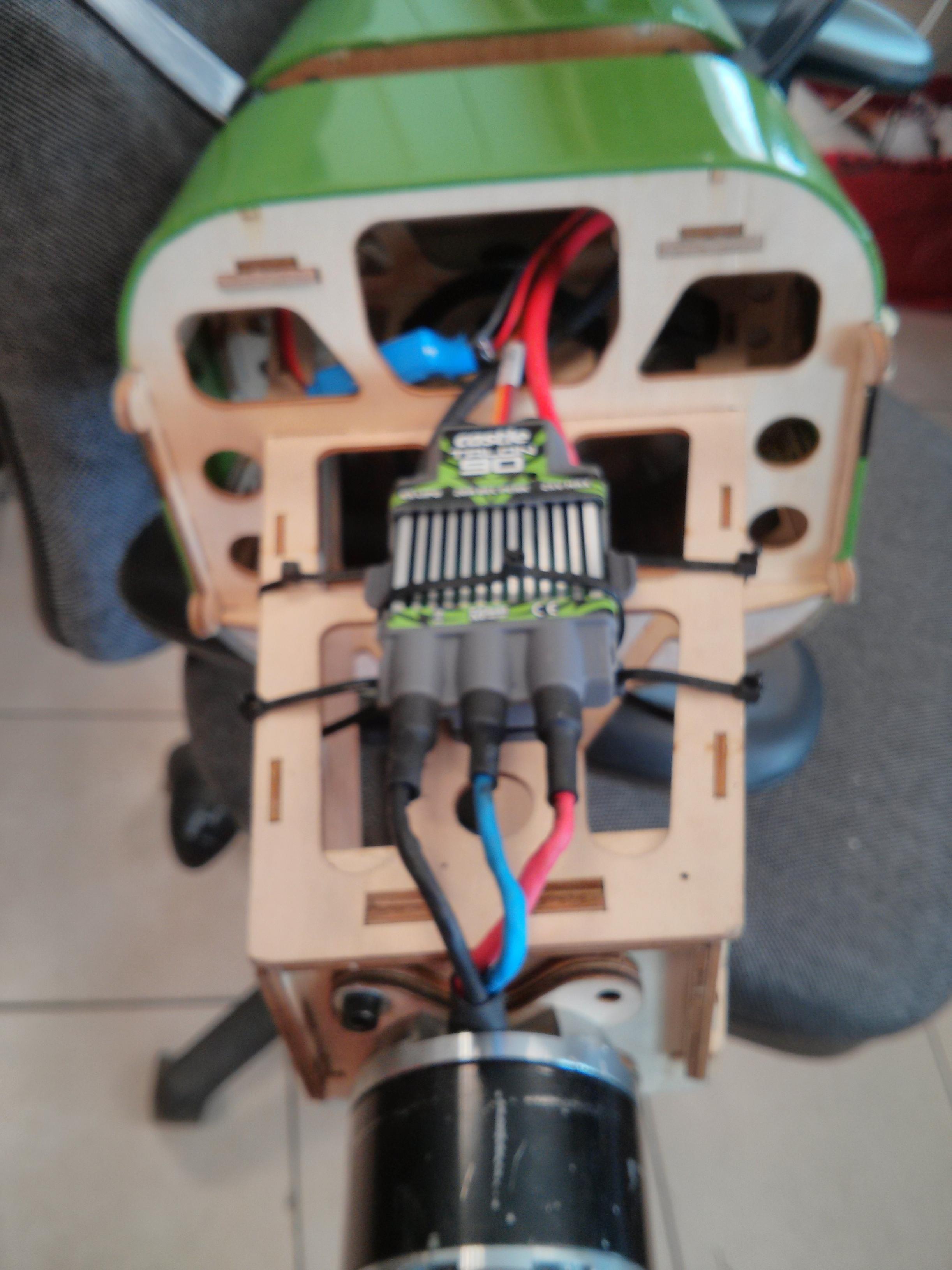

    SETUP:
    מנוע: ניסיתי להיצמד עד כמה שניתן לנתונים שהחברה ממליצה (משקל ,KV,W)
    ESC: הבנתי שהחברה ממולצת מאוד ביחוד הבקר הנל שהוא מגיע עם BEC פנימי ושיפור של הבקרים הישנים שלהם.
    סרוואים: שמתי סרוואים גודל סטנדרטי מתוך מחשה לעתיד ,מה גם שהסרוואים המומלצים יקרים ב20$ ליחידה ובעלות טורק של 6KG. השתמשתי גם בזרועות גדולות אלו שמגיעות עם הסרוואים בעלות מהלך קטן
    פרופ: APC 15X7
    סוללה : 3300mAh 6S 35C
    לאחר המתנה ארוכה הוא הגיע

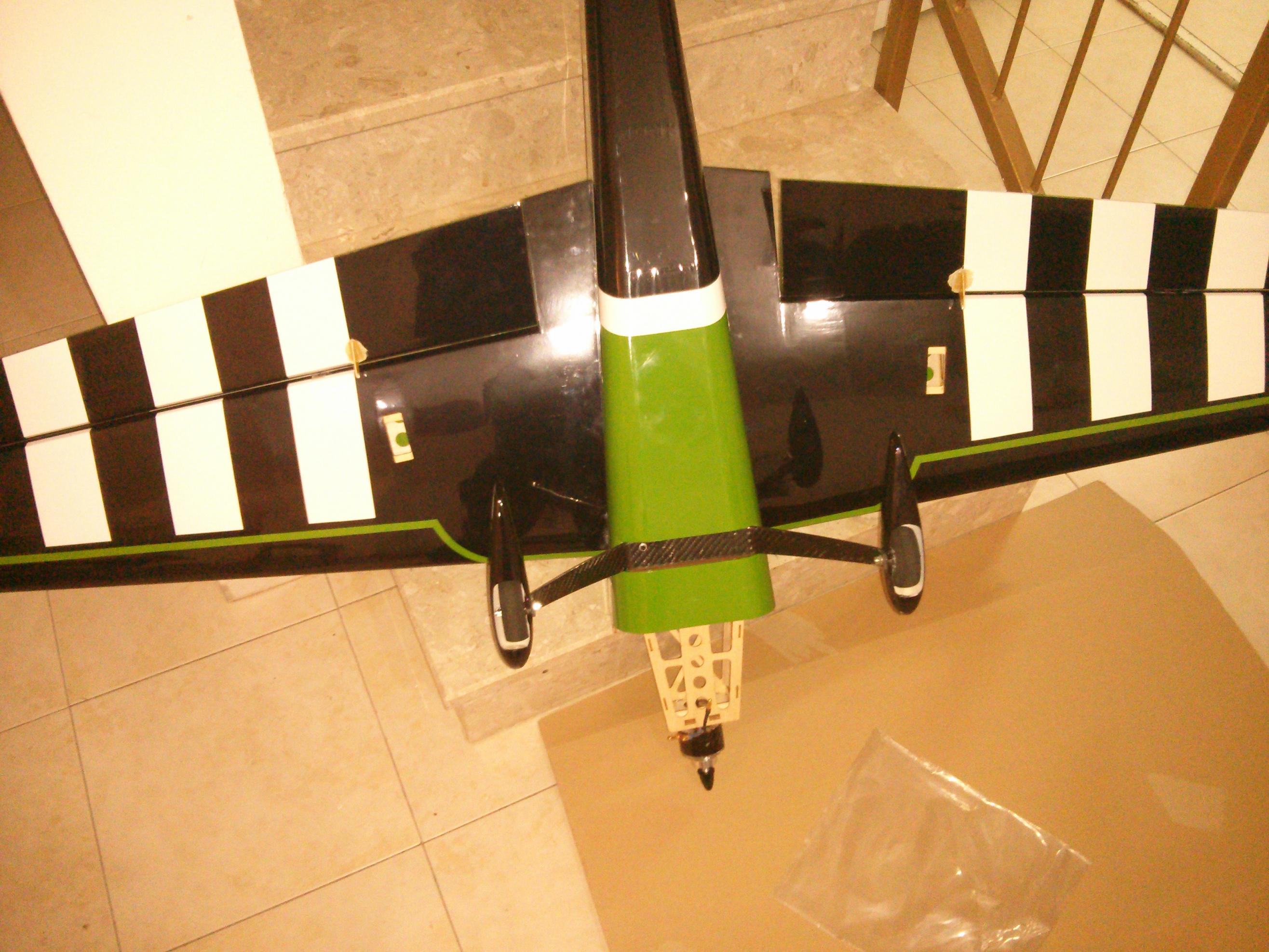

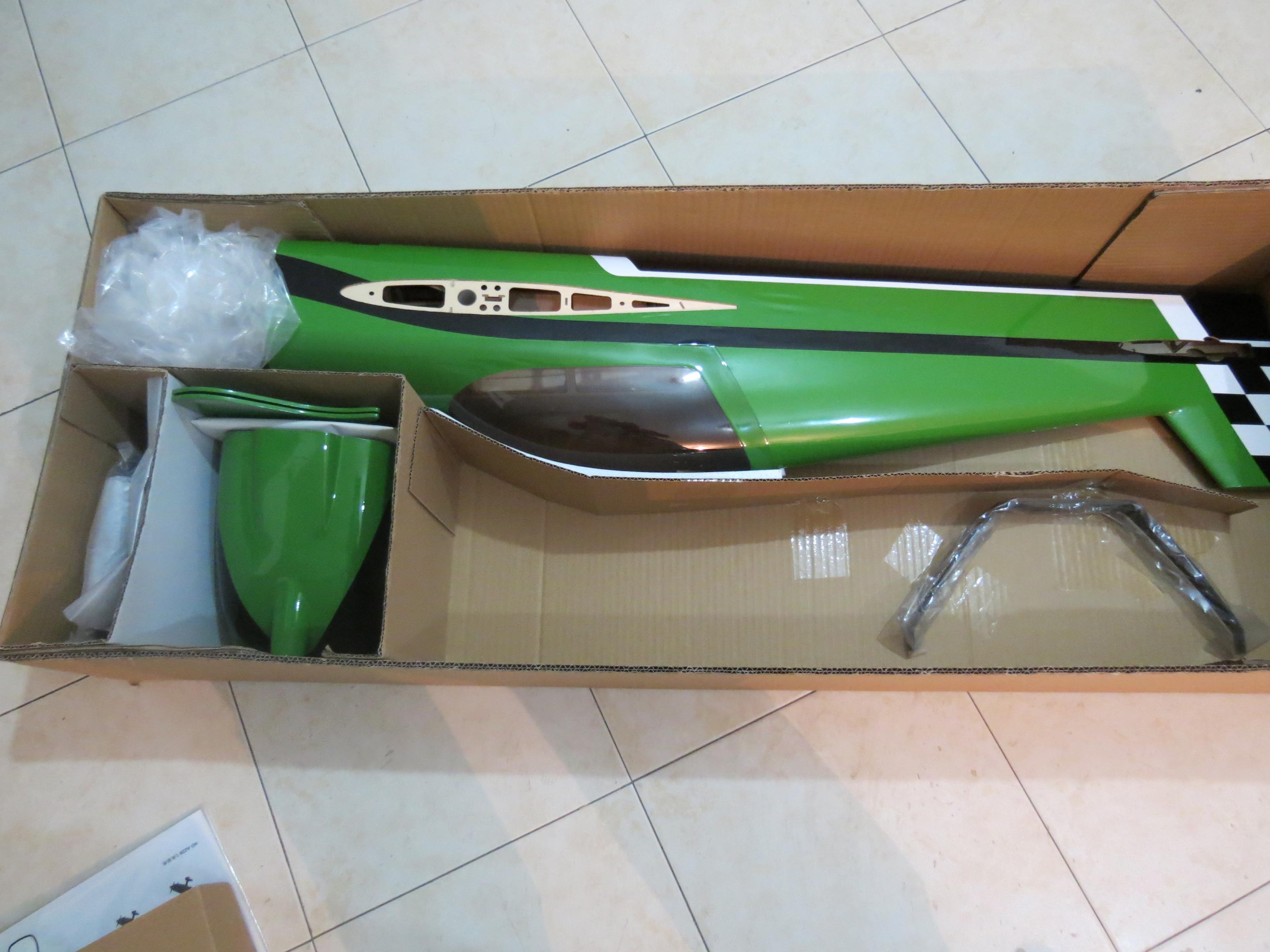

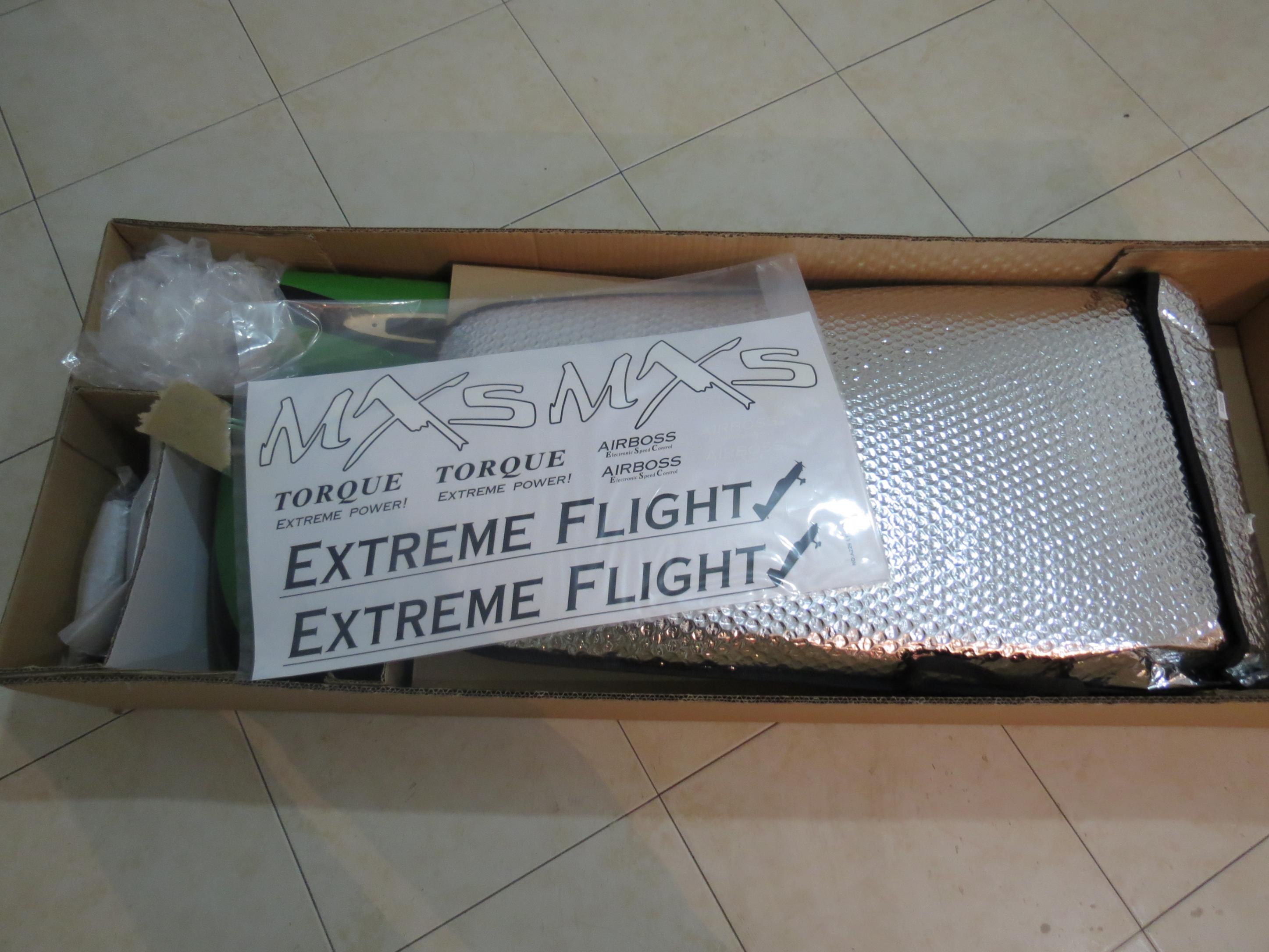

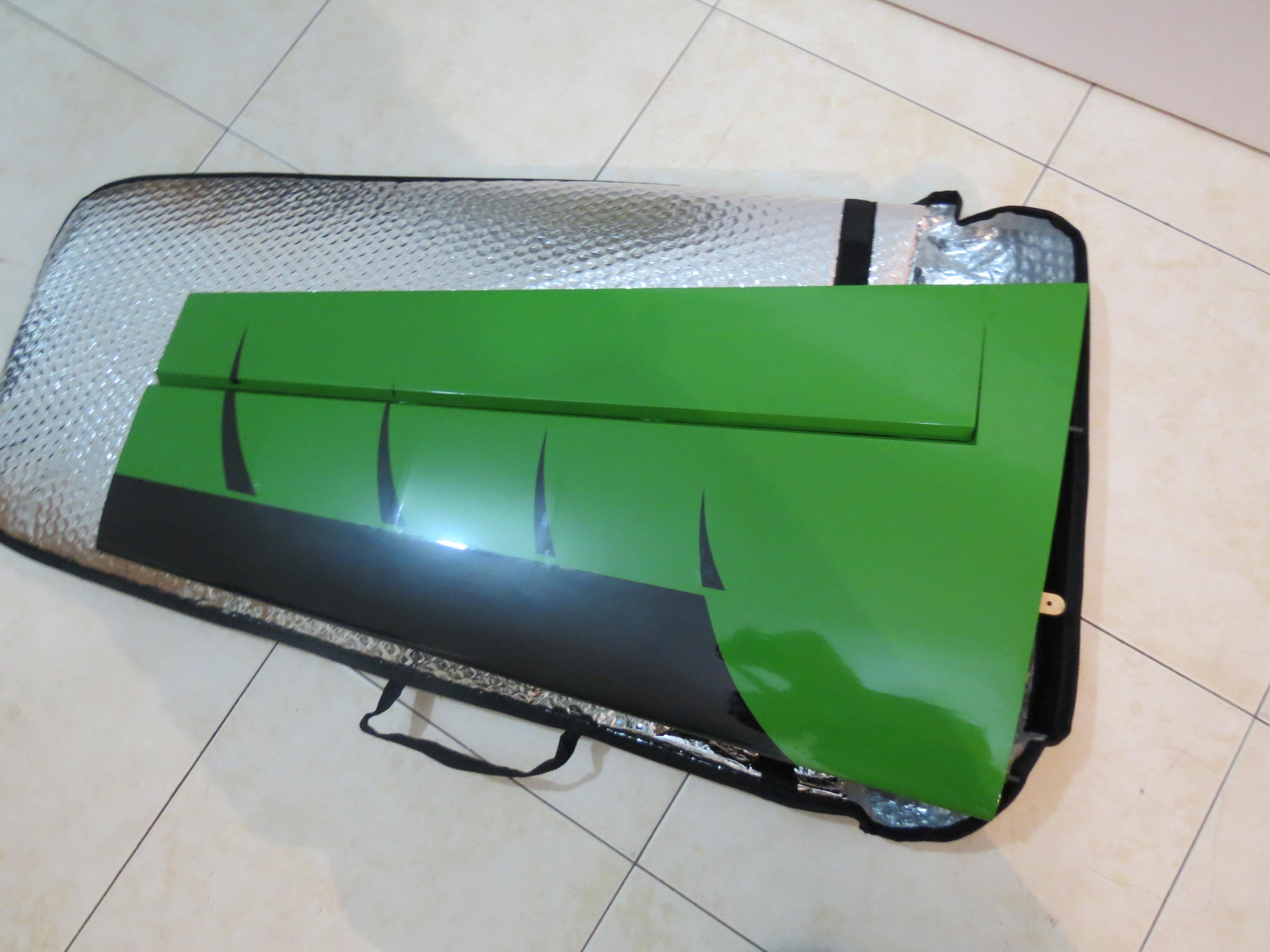

    מה בקופסא:
    כן נסע מקרבון ,כיסוי לכנפיים, תושבת מנוע נוספת וחוברת הוראות ציבעונית.

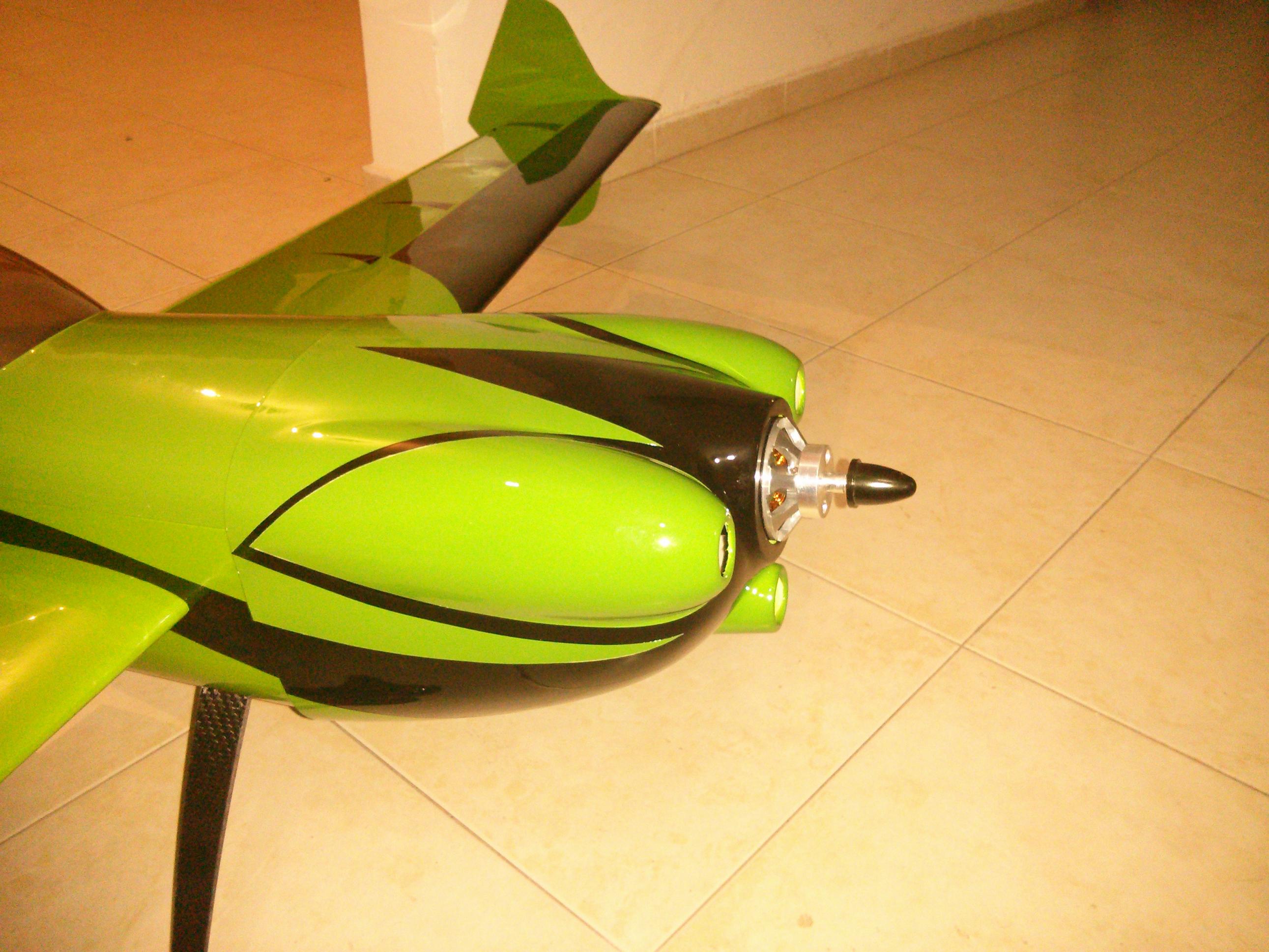

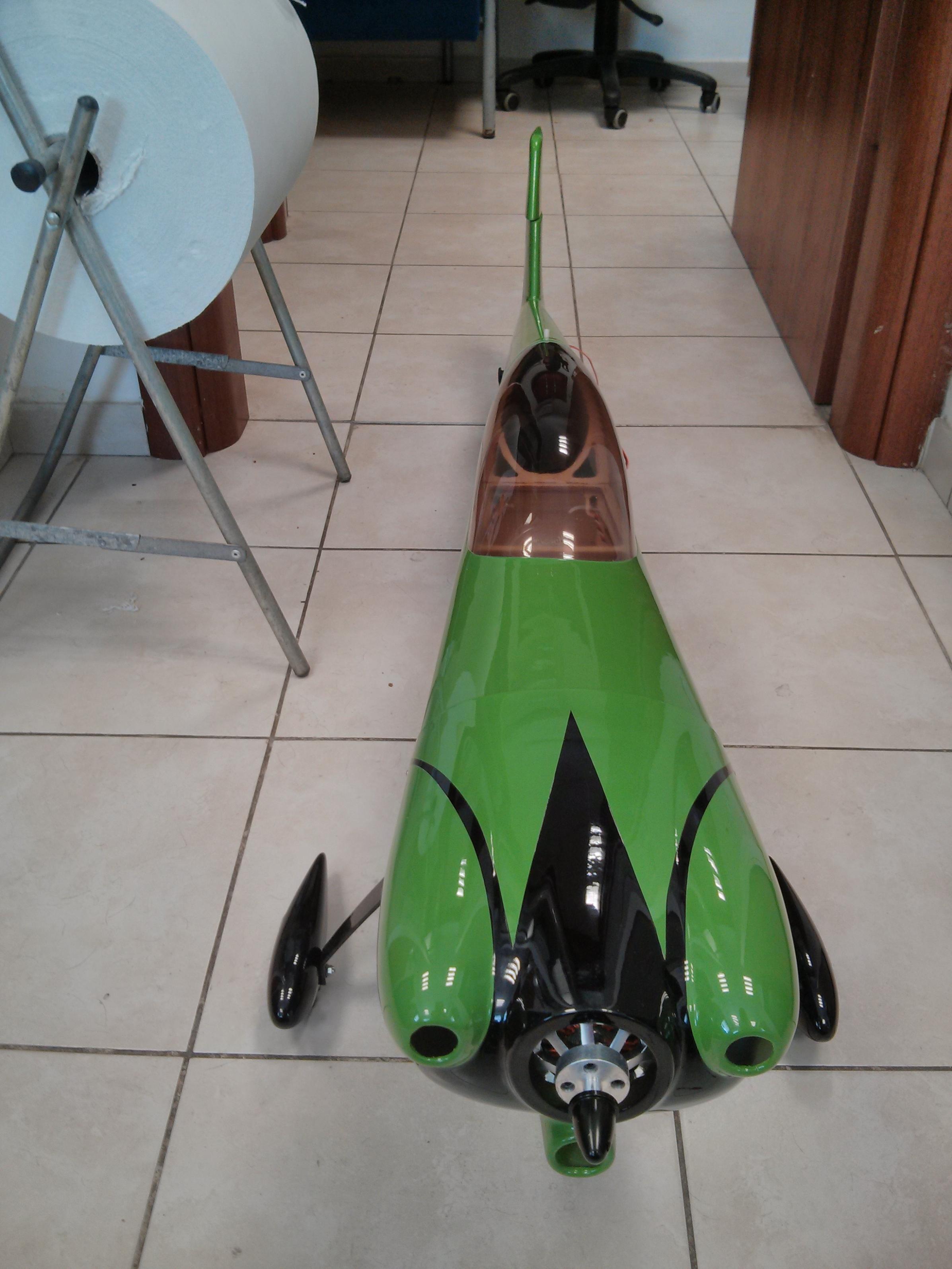

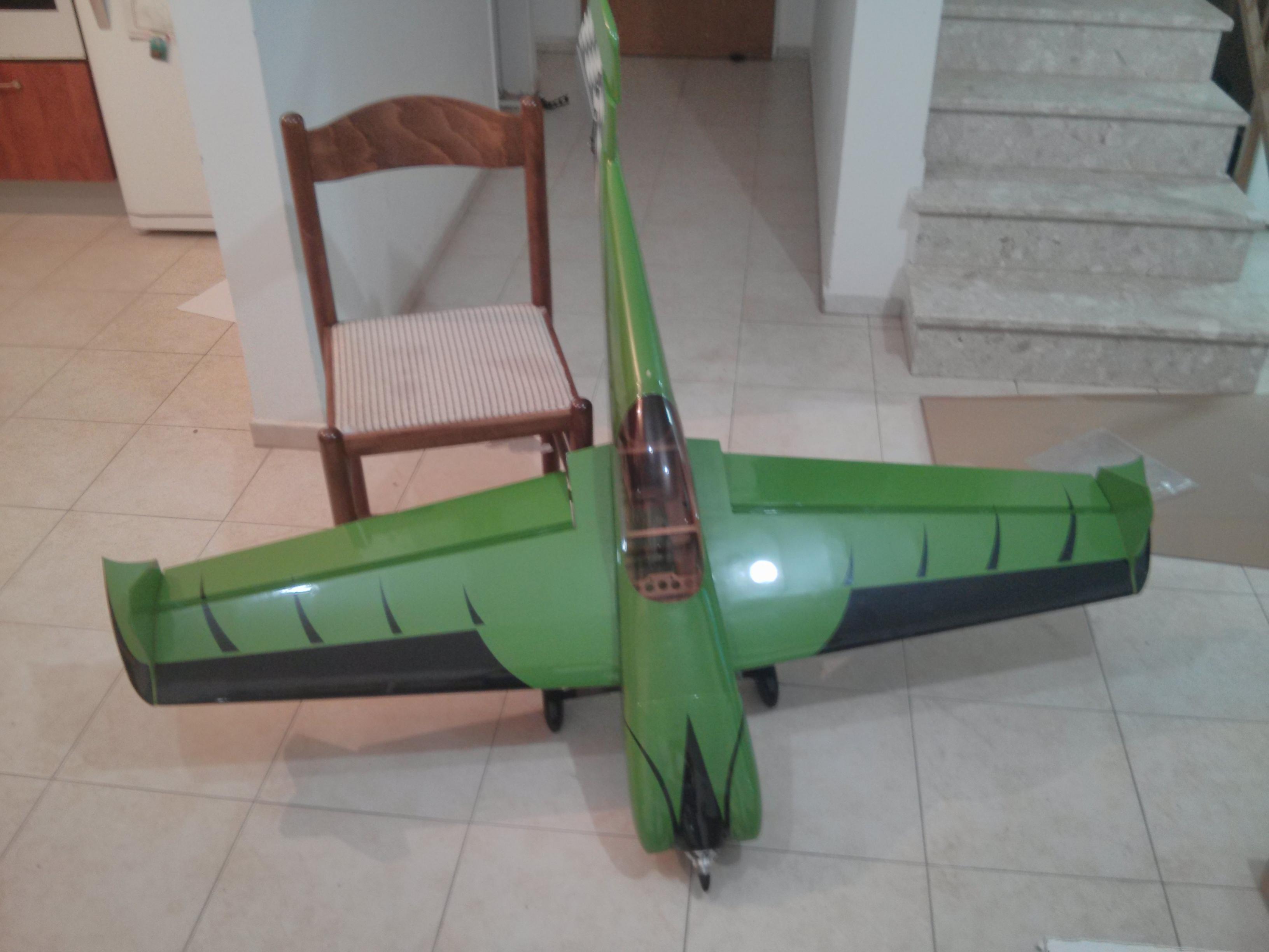

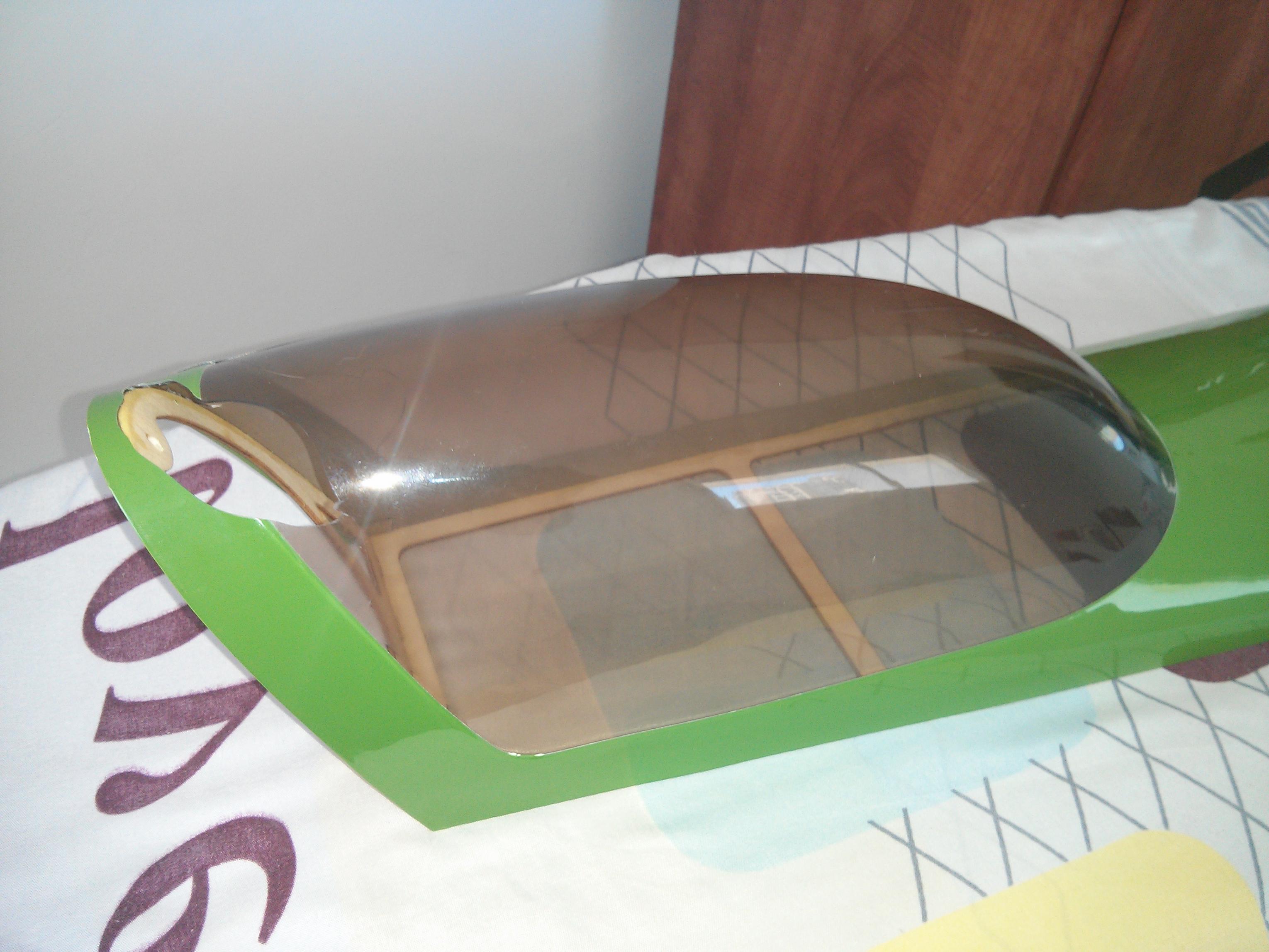

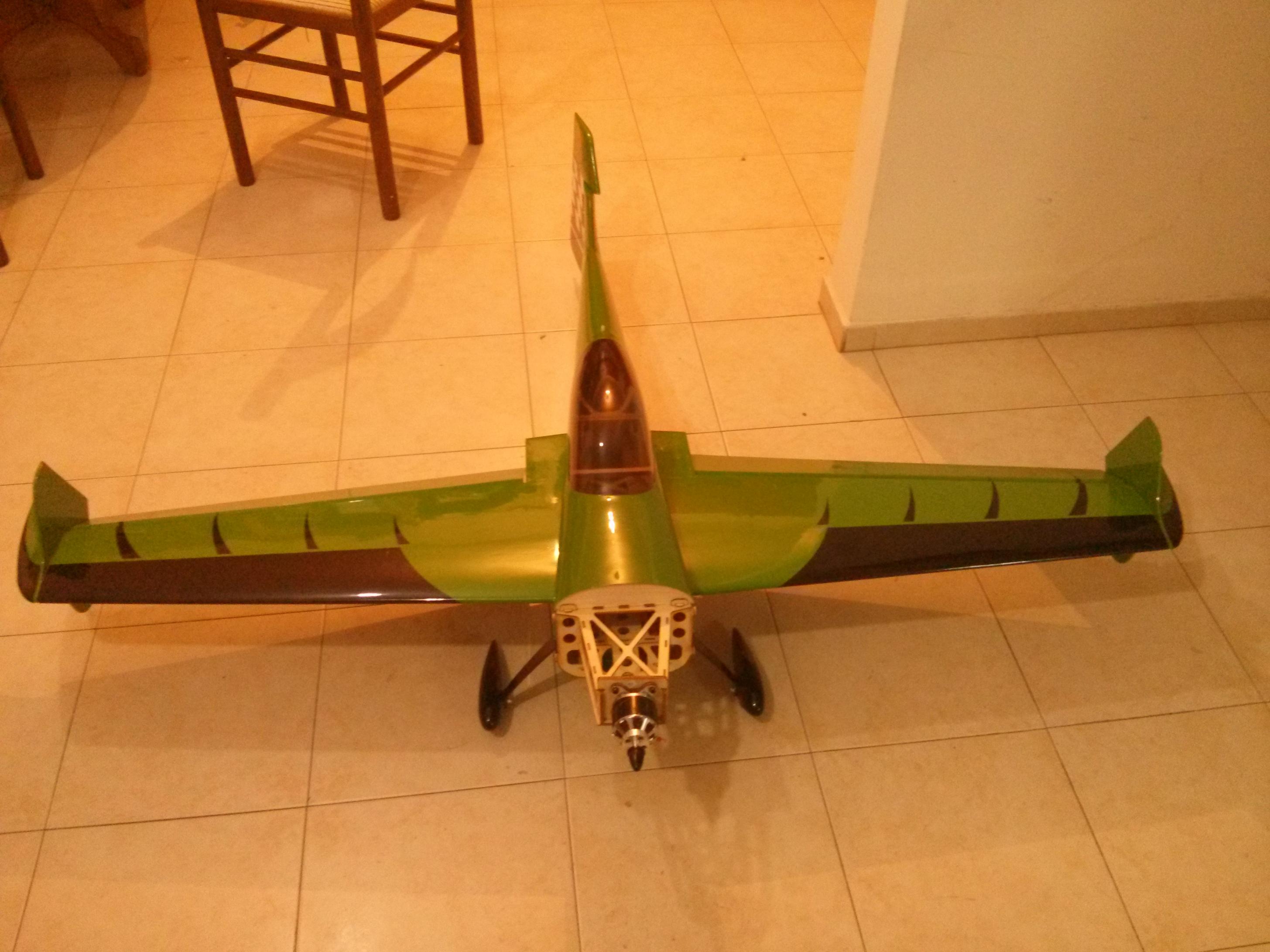

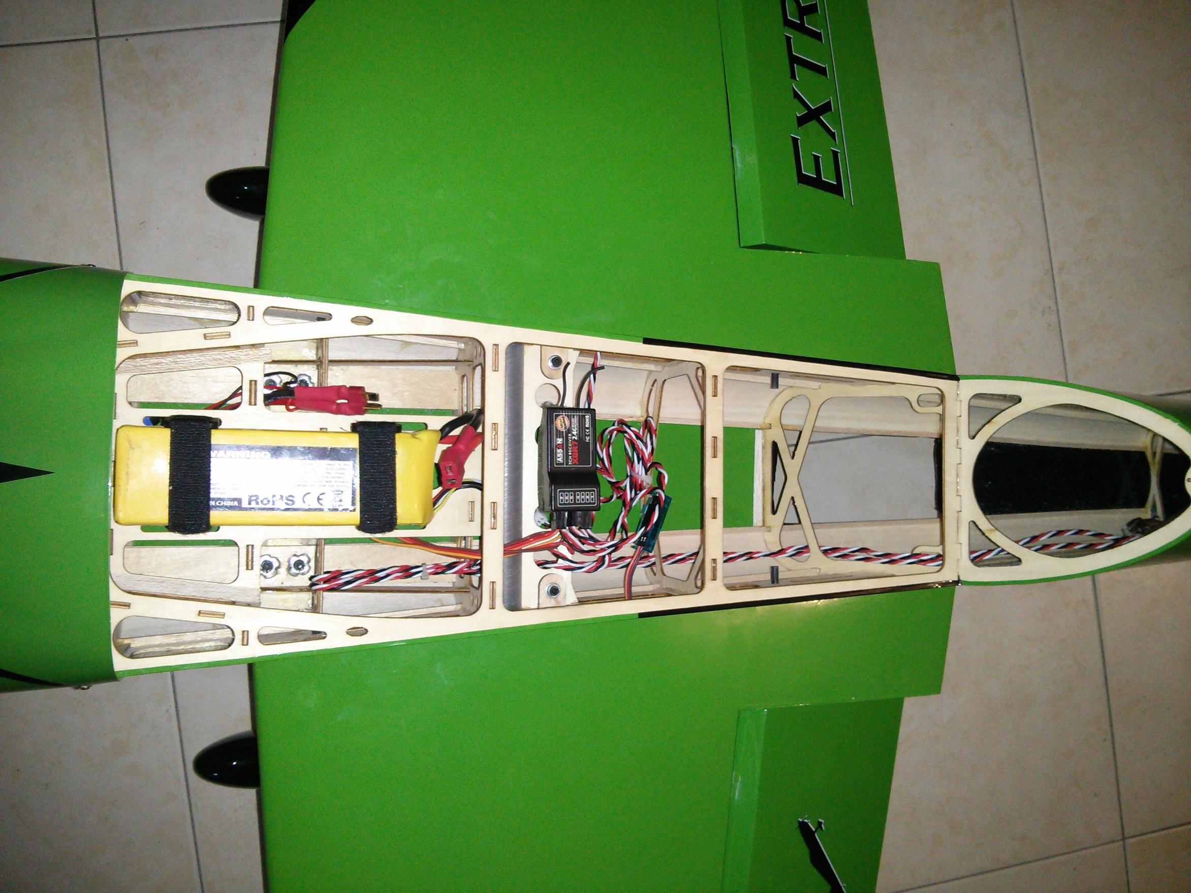

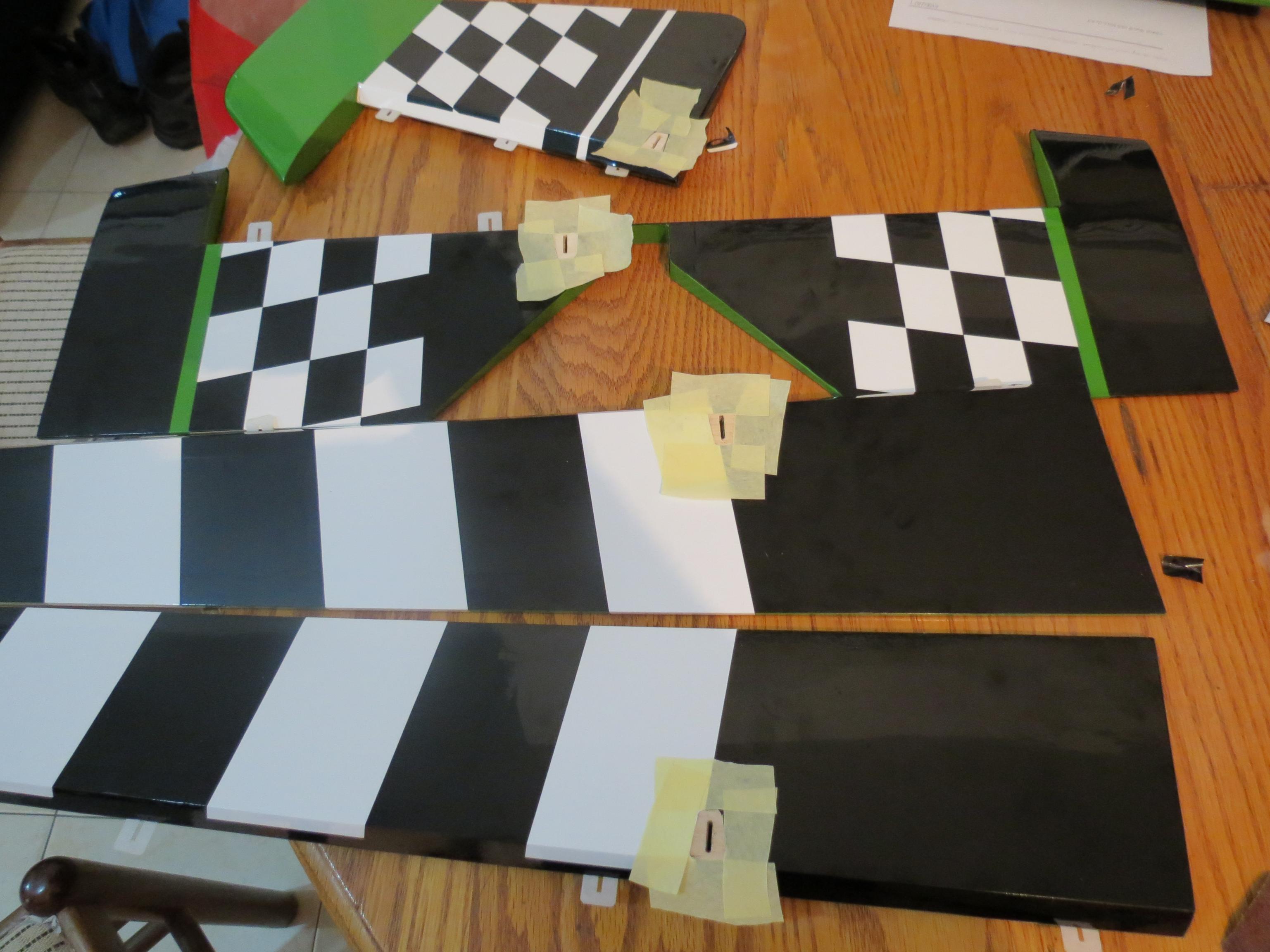

    הבנייה:
    למרות שהגיעה חוברת מפורטת וציבעונית לא היה לי בה צורך ....
    בגדול הטיסן בנוי בצורה טובה ויחסית חזקה למשקלו (משקל טיסה 2.8 כולל סוללה).
    הטיסן נבנה תוך כדי "תקופת מבחנים " ככה שהבניה ארכה הרבה מעלה המצופה.
    אין הרבה מה ליבנות בטיסן הזה הוא מגיע כמעט ומוכן.

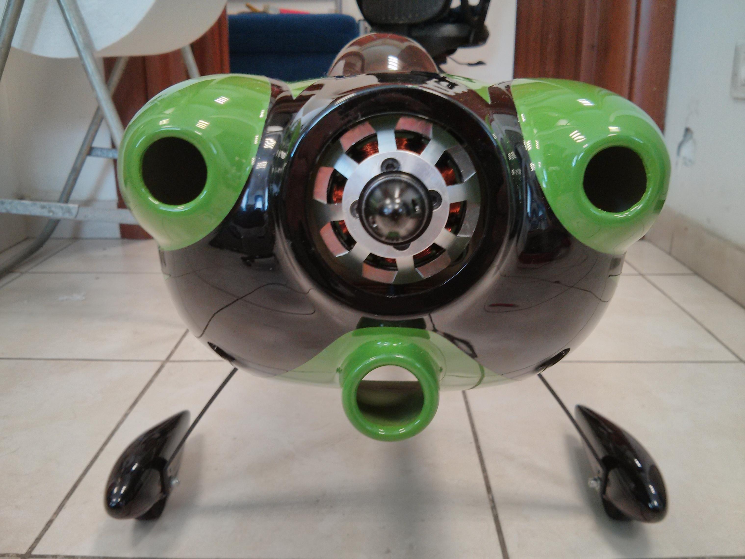

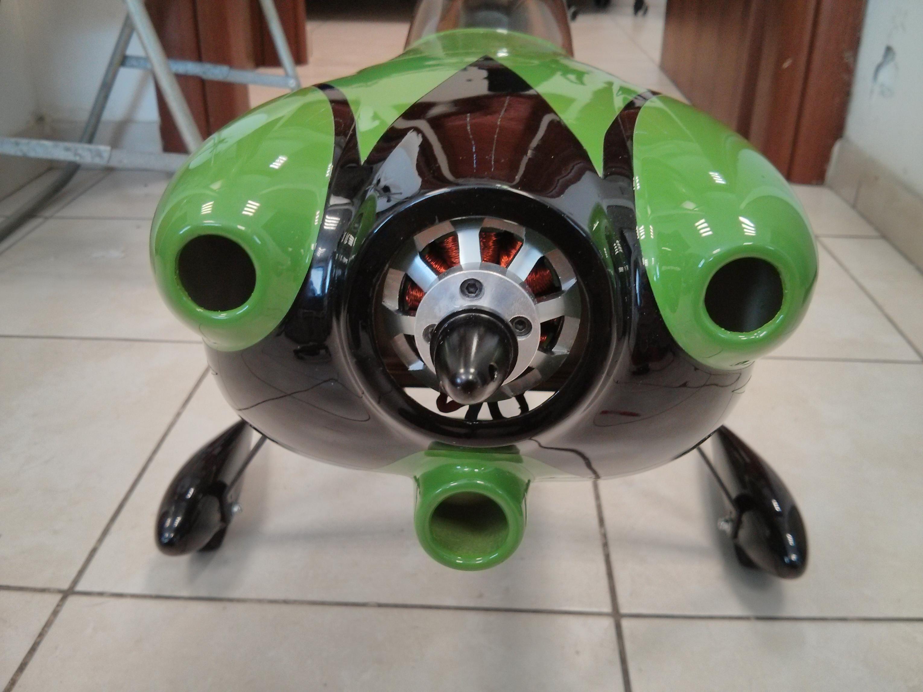

    היו כמה דברים שהפריעו לי :
    -מכיוון שהחלטתי לשים סרוואים סטנדרטים בעוד שהוא מגיע עם מקום לסרוואים מיני היתה לי הרבה עבודת שיוף ולמרות שנעזרתי בדרמל היה צורך לחזק את תושבת הסרוו .

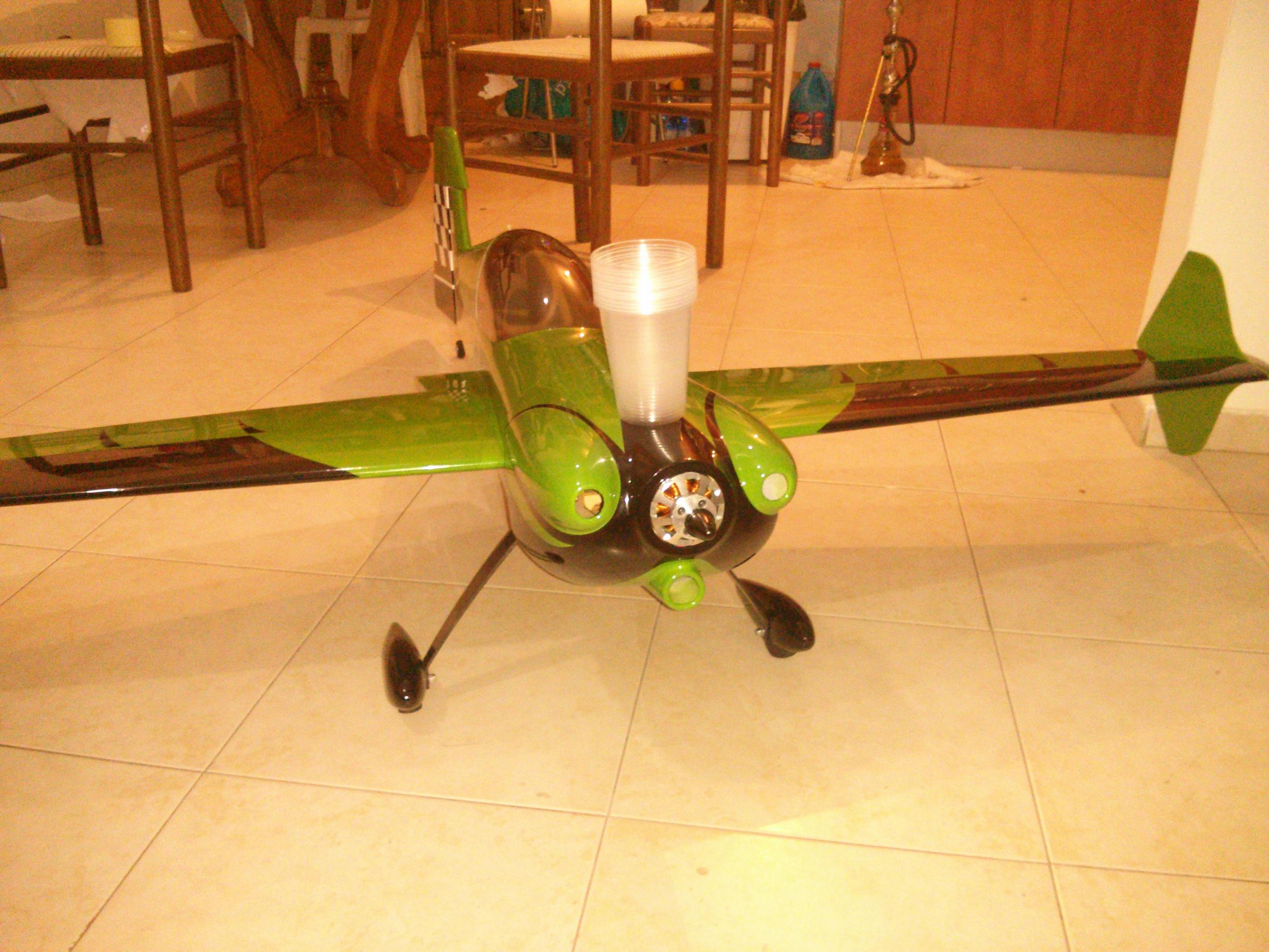

    -עניין הקאוולינג: לקח לי הרבה זמן למרכז אותו שיתאים גם לסכמה וגם למנוע . סה"כ 4 ברגים שלקחו לי כמעט שעה וחצי.
    -הברגים שמקבעים את הכנפיים: כנראה שהסיני שהיה אמון על החורים לקיבוע הכנפיים לא אכל אורז עם חלב על הבוקר והחורים לא התאימו. היה צורך להזיז ולהרחיב בכמה מילימטרים .

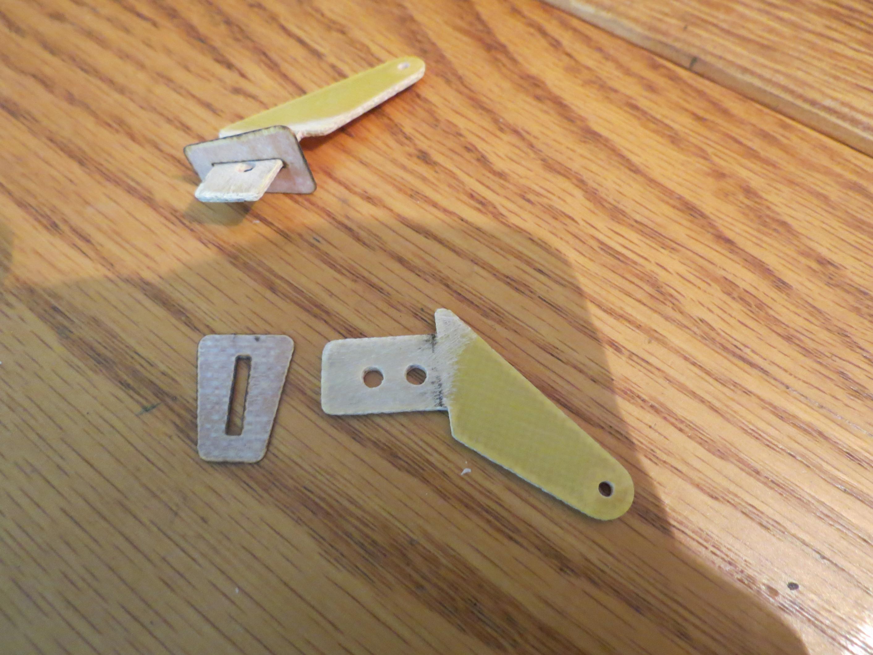

    -הגה גובה: ההגה גובה מגיע מקולף במקום שצריך להדביק אותו אך למרות זאת מצאתי את עצמי נכנס לחנות בדרישה שיעזור לי למרכז ולהדביק אותו (1cm של חוסר ריכוז והטיסן עושה נייף קבוע)
    -גלגל זנב : הגלגל זנב שהגיע נשבר ביגלל חיזוק יתר אז החלפתי אותו לגלגל זנב של Sullivan's
    תוספות:
    מאריכים לסרוואים ,סקוו'ץ לאבטחת הסוללה .....סבלנות והרבה אהבה

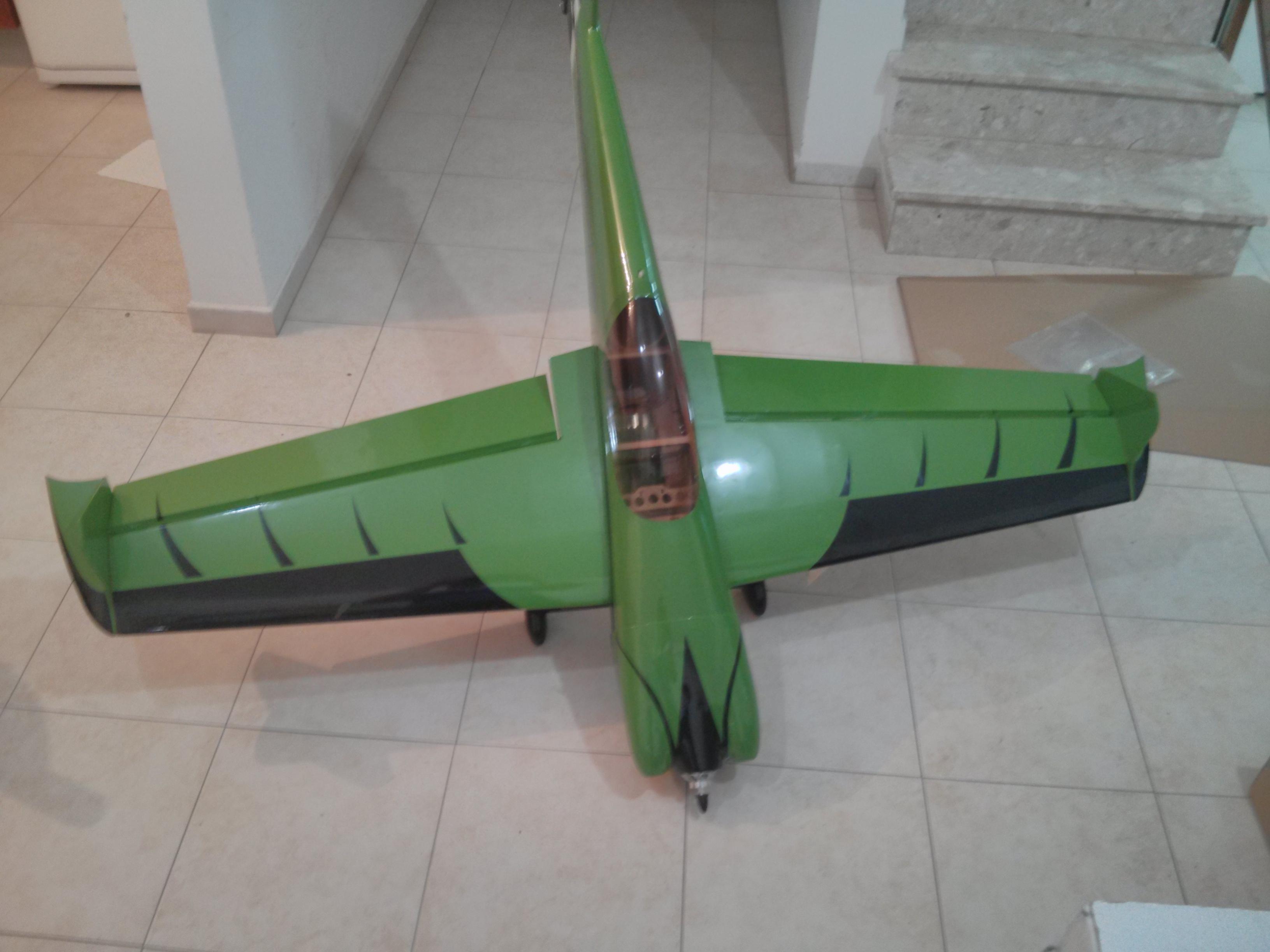

    טסט\ טיסה:
    את הטסט עשיתי בגעש
    חיבור סוללה בדיקה שהכול עובד והופה לאויר
    הטיסן טס בטסט ישר כמו סרגל .....
    רמת הטסת ה3D שלי היא לא גבוהה במיוחד אבל מרגישים שהטיסן טס מדיויק מאוד ואיכות הטיסה גבוהה ביותר
    המנוע יושב עליו מעולה ומרגיש מאוד טוב גם מבחינת ריחוף וגם בנסיקה למעלה הטיסן נעלם ....
    זמן הטיסה עם הסטאפ הזה הוא 8:00 ד'ק .

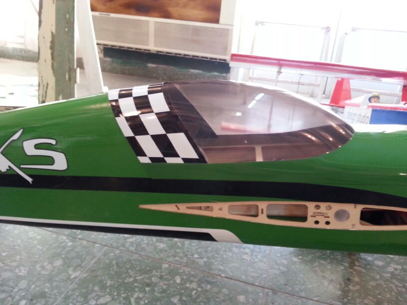

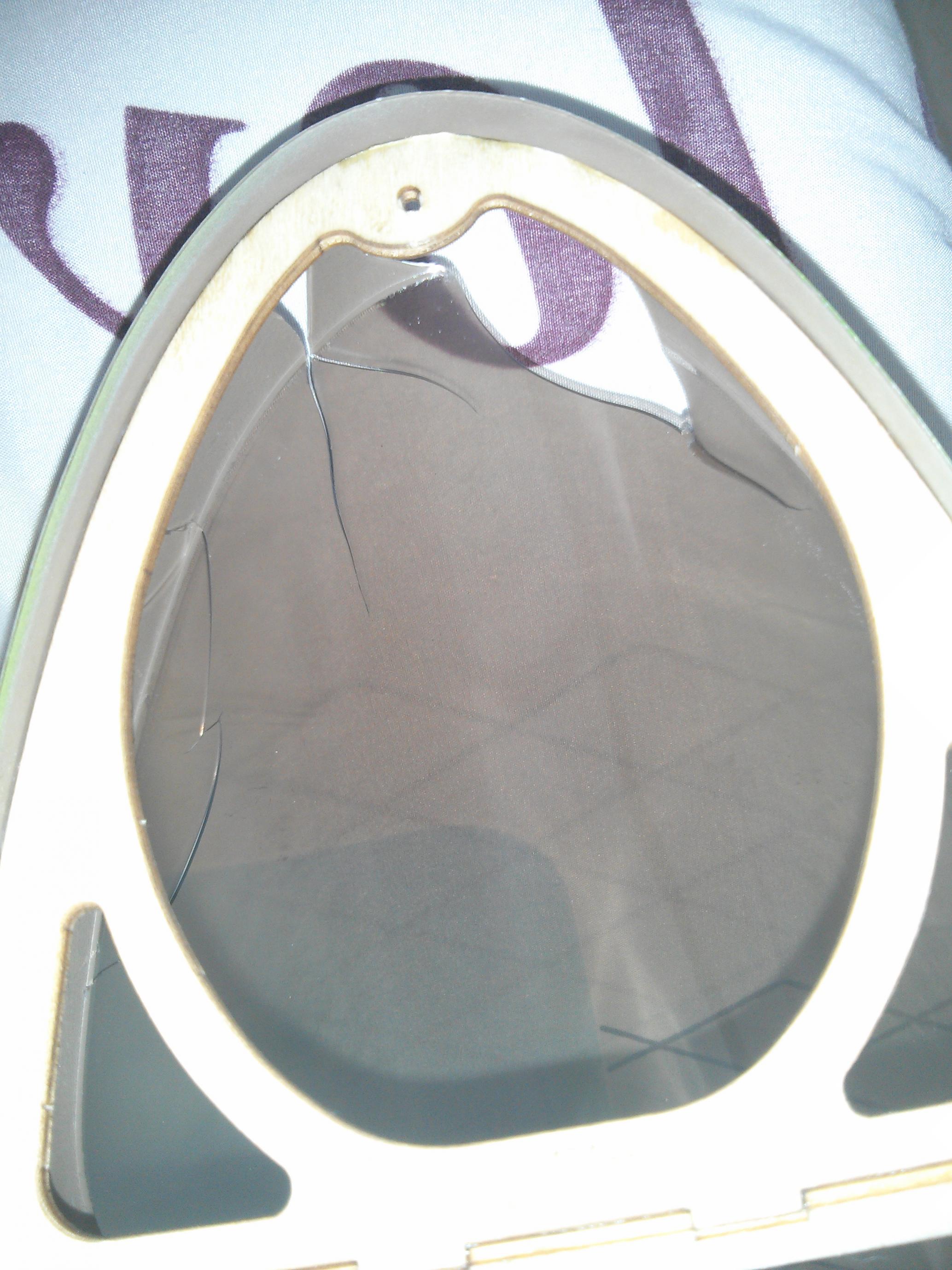

    בסוף הבניה שותפי לדירה החליט שהוא לא אוהב כל כך את הטיסן שלי ושבר לי את הקאולינג
    דיברתי עם אדי מסטודיו אדי ותוך יומיים קיבלתי חזרה את הטיסן עוד יותר יפה ממה שהיה Click image for larger version.
