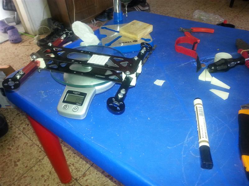

    תמונה ראשונית.

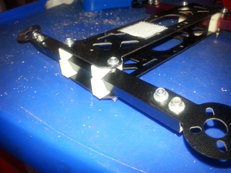

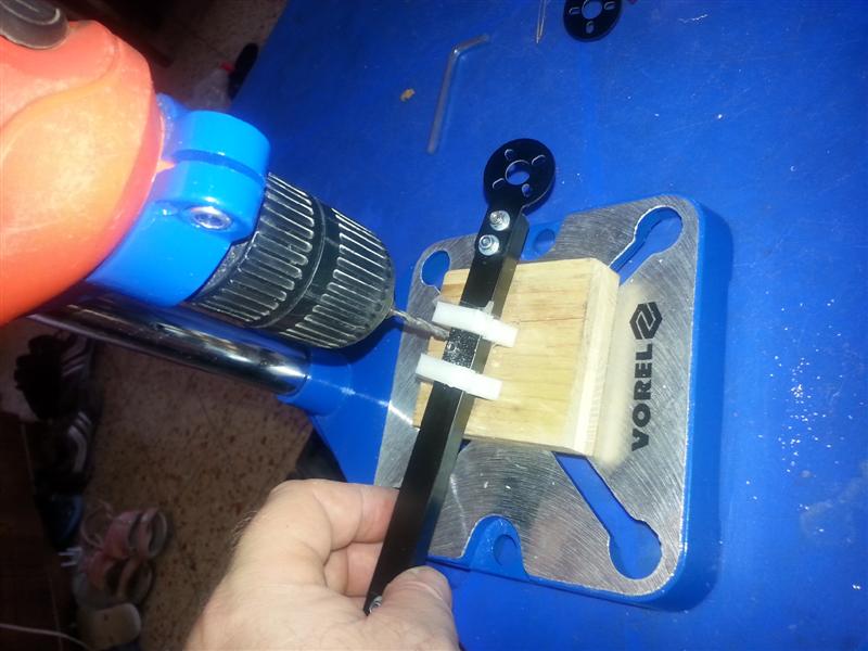

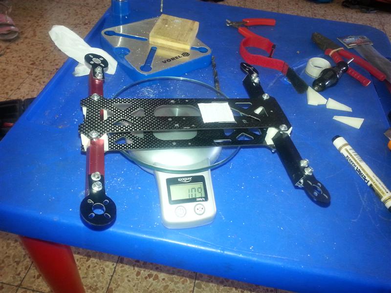

    קצת קידוחים בזווית הנכונה (בערך) :
Name:	20140523_094052_יגאל אלון (Medium).jpg

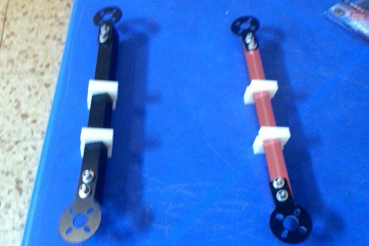

    המתאמים ל 20 מעלות שהדפסתי :
Name:	20140523_101918 (Medium).jpg
    משקל כולל קצת פחות מ 110 גרם , יש לי עוד פלטה כזו שאולי אחליט להרכיב כגג כמקובל בקטגוריה אזי המשקל יעלה ל130 גרם , משקל מצויין
    בתקווה שאגיע ל 350 גרם לפני סוללה וציוד FPV

  9. #7
    Oct 2013
    1,325
    149
    הודה 279 פעמים ב 160 הודעות
    ברירת מחדל תגובה: פרוייקט Quad FF יוצא לדרך
    וואו!
    שאפו
    איזה בקר טיסה אתה מתכנן ?
    הרי גם הוא צריך לשבת בזווית כן ?
  10. #8
    4,414
    הודה 155 פעמים ב 138 הודעות
    הבקר יהיה נאזה יש לי גם KK 2.0 שאני לא כל כך אוהב .
    הבעיה העיקרית שלי עם הנאזה זה המשקל בערך 100 גרם לעומת בקרים בסיסיים יותר השוקלים 10-20 גרם
    כך שאני יודע שיש לי איפה לגלח עוד איזה 100 גרם מהבקר והמקלט , אבל כרגע אני מעדיף בקר סלחן שאני מכיר שאשר להתחיל קרב בעוד חזית הפחות מוכרת לי .
    בכל מקרה על הכוונת NAZE23 + GPS
    גם אותו אשים ב20 מעלות , אפשר לראות את המשולשים שמחכים
    יש 4 משולשים 2 לנאזה ו2 לגיפיאס
    הרעיון הוא שבריחוף הגוף יעמוד בזווית כמו נחש קוברה והמנועים והנאזה יהיו אופקיים
    אבל בטיסה מהירה קדימה כמו שאנחנו יודעים האף יורד ואז השלדה תיהיה אופקית פחות או יותר ותיצור פחות גרר
    גם בעצירה יש יתרון לשיטה הזו שכן בעצירה האף עולה וגרר הגוף עולה איתו לעומת השלדה הקונבציונלית שבה האף עולה והגרר יורד דווקא כשרוצים לבלום.

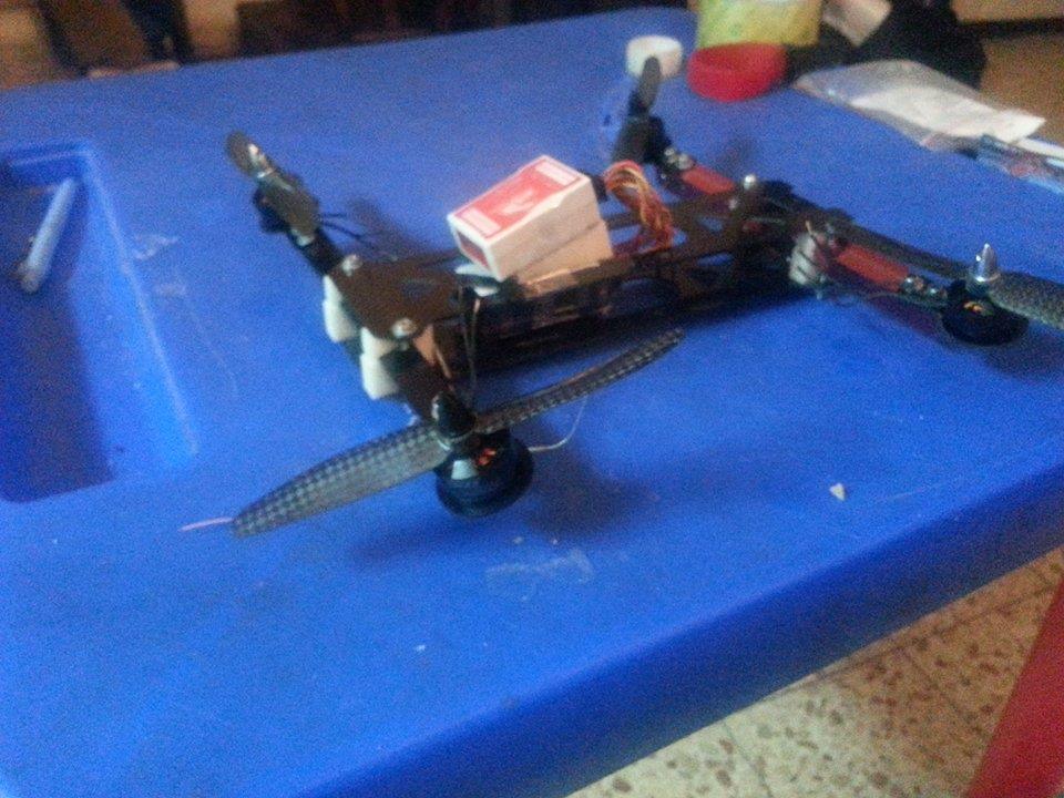

    עוד התקדמות קטנה, כבר אפשר לראות את הסוף .

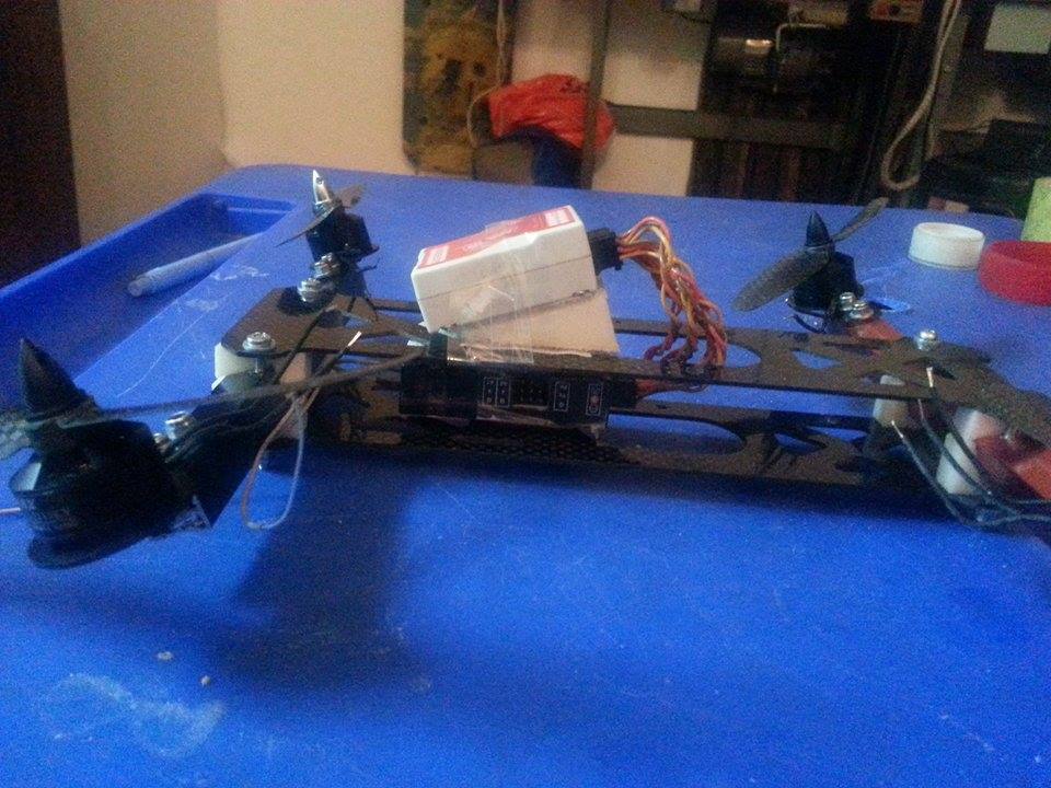

    יש המראה
    מרחף בלי בעיה בכלל בזווית בידיוק לפי התכנון
    כרגע המשקל הוא 518 גרם כולל סוללה 2200 ונאזה ללא המצפן/גיפיאס של הנאזה כך שהמשקל כולל הגיפיאס של הנאזה יהיה כ 550 גרם וכולל ציוד FPV ומוביוס עוד כ 100 גרם
    650 גרם - משקל סביל .
