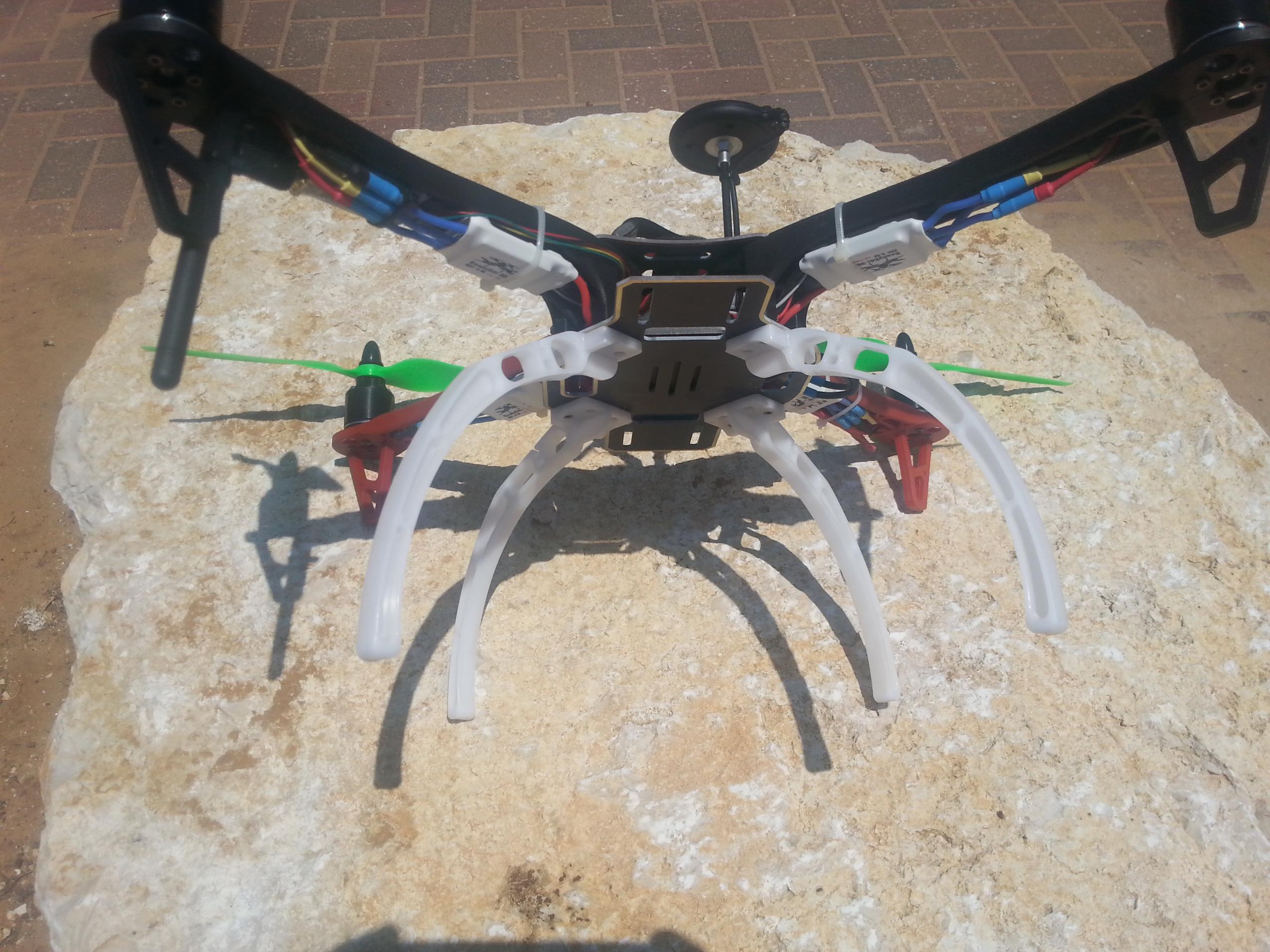

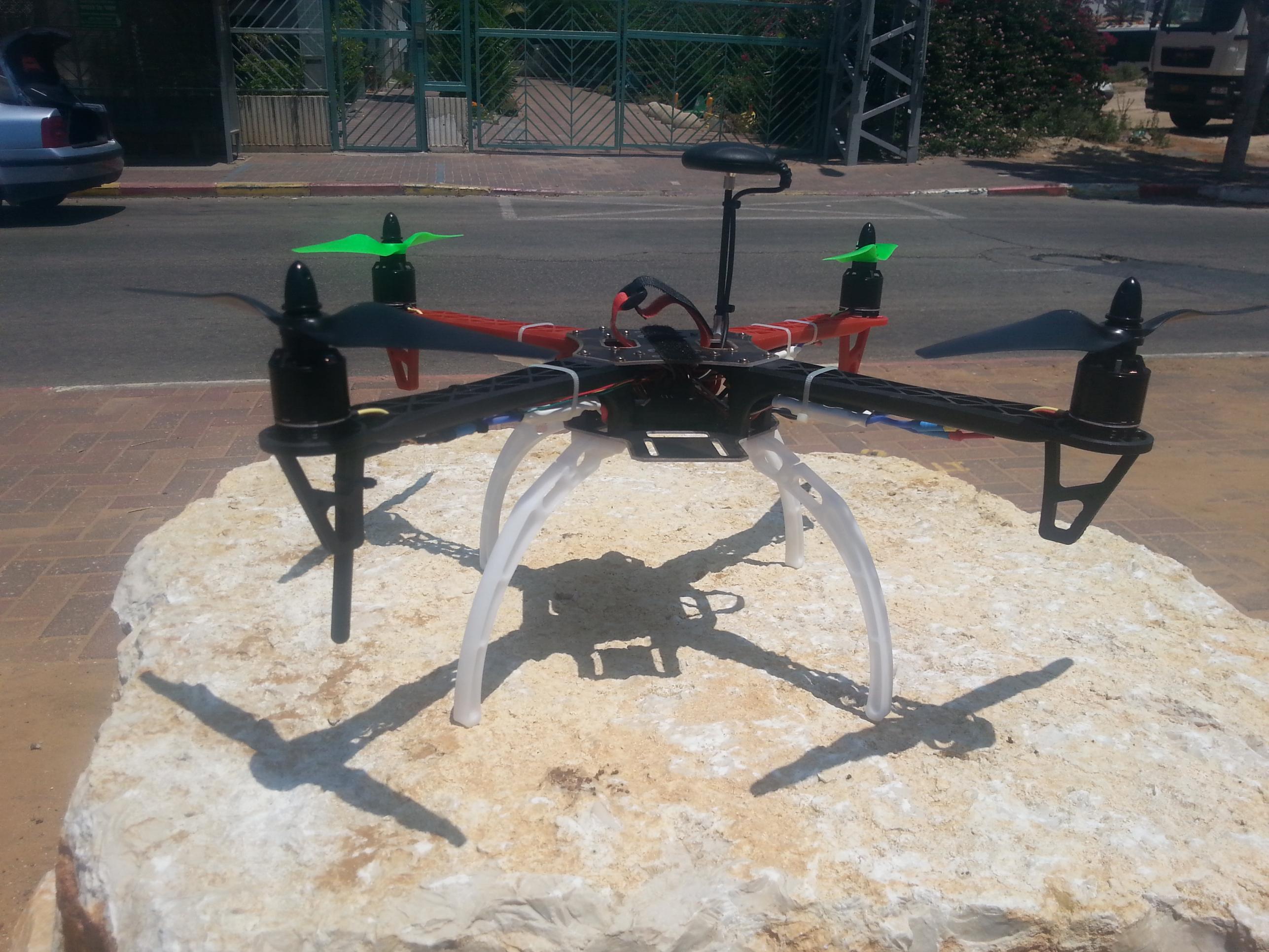

ID:	110025Click image for larger version.
    Li-Po 5000mAH 4S 20C טיסה 18 דקות

    אדי תוכל לשלוח לי את המפרט של הרחפן שבתמונה?
    תודה.
