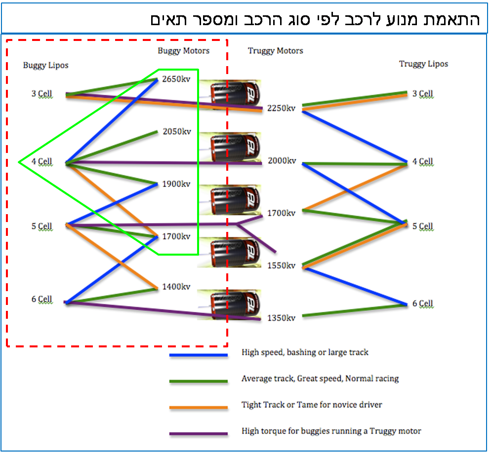

    אין לי מושג על איזה שתיסדרות אתה מדבר אבל זה תרשים המתאר את המלצת היצרן
    [זו טבלה של טאקין רק לצורך הדגמת הנושא]

    אני הייתי הולך על ההמלצה המרכזית שבין 1900 ל 2050 KV

    ומצד שני שים לב לתרשים למעלה.
    חלק מהקווים של הבאגי כן מגיעים לכיוון המנועים של הטראגי.
    אם אתה רוצה כל כך מנוע טראגי קח 2000KV טראגי
    או 2050 באגי.
