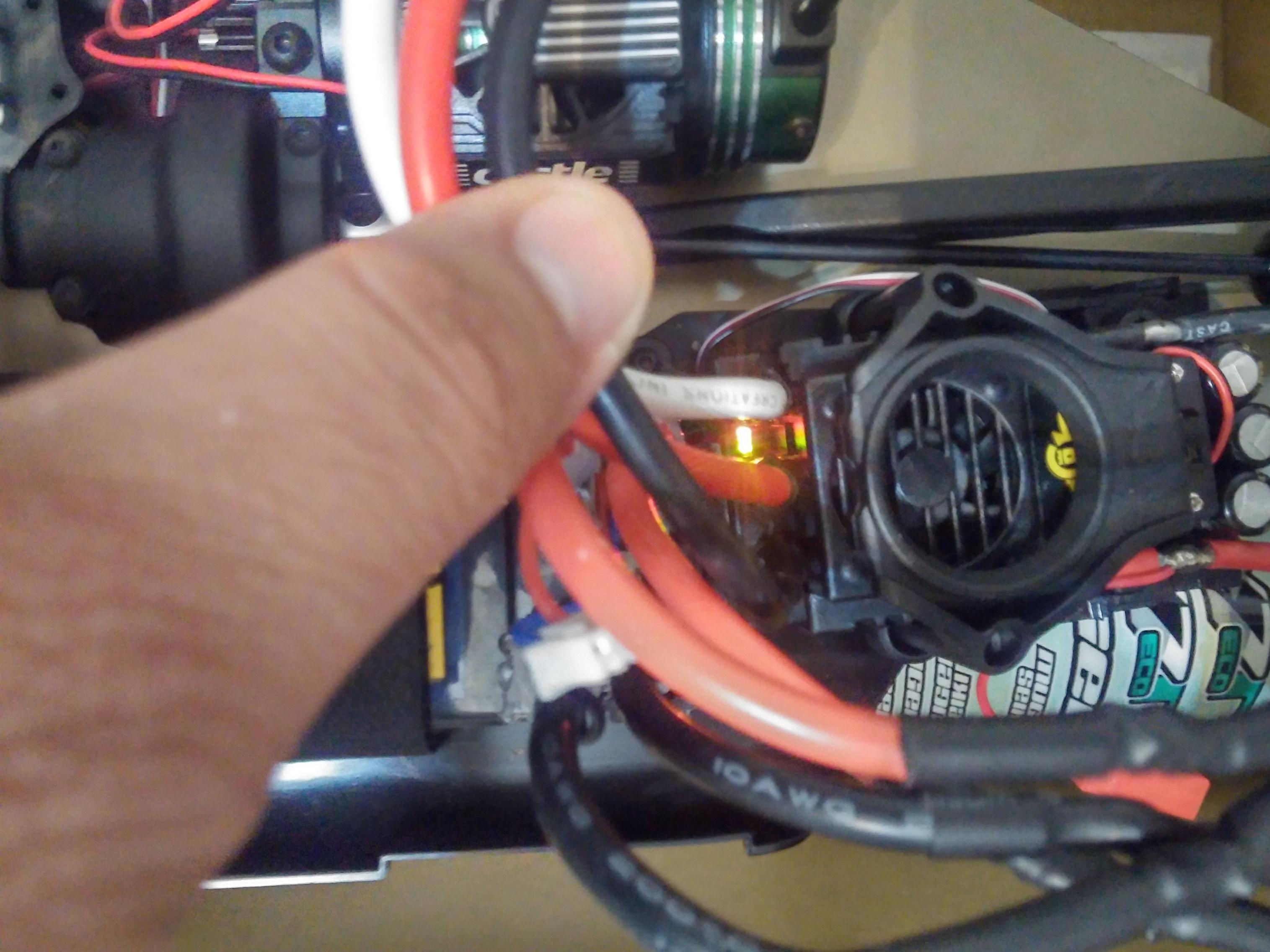

    אתה יכול לצלם סירטון קצר של צבע הנוריות?

    כן אני יצלם מחר שאני היה ליד המכונית אני יצלם לך את המנורות ואיך שאני מנסה לכייל אותו

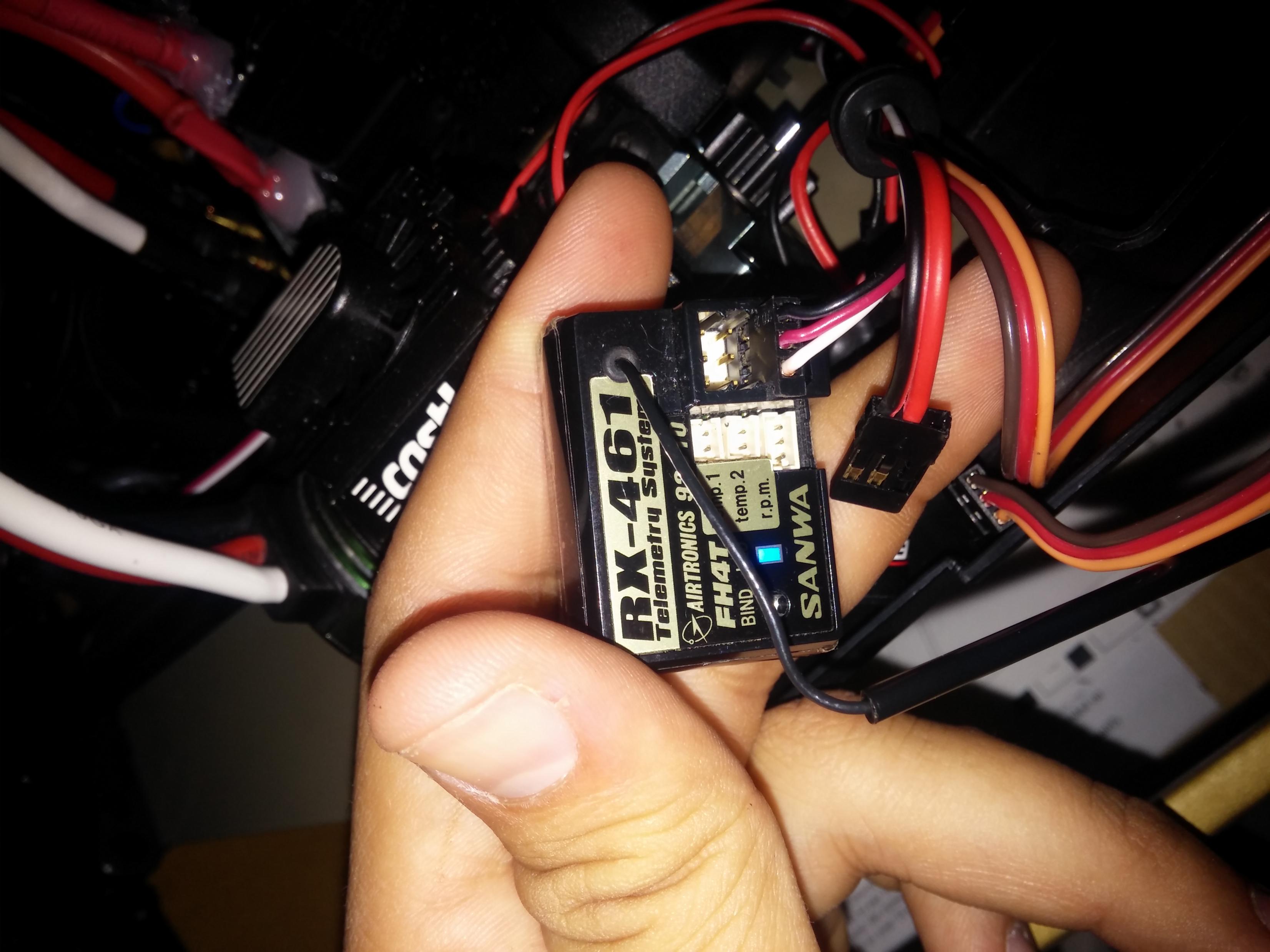

    תצלם גם את כל החיבורים למקלט כך שנוכל לראות את צבע הגידים.

    בטעות יצא לי פעמים
ID:	116310   Click image for larger version.
    נערך לאחרונה על ידי aviadan; 24-11-2014 בשעה 16:47:52.
    May 2012
    205
    הודה 9 פעמים ב 8 הודעות
    ברירת מחדל תגובה: Re: בקר קסטל לא מפסק לצפצף
    הגידים הם בצבע שחור אדום לבן
ID:	116310 לפי התמונ של הבקר רואים שClick image for larger version.
ID:	116310 שדולק מנורות ירוק כתום אדום כל המנורות שיש שםClick image for larger version.

    קרה לי אותו הדבר במקלט של sanwa.
    מסתבר שהם הפוכים מכולם ומשום מה אצלם החיבורים הם פלוס/מינוס/פיקוד (אדום/שחור/לבן,כתום,כחול..).
    גם אצלי הבקר צפצף והבהב ללא שום הגיון.
    גם אני שברתי את הראש מה לעשות ולא הבנתי איפה אני טועה.
    לבסוף קפצתי לחנות טיסנים ידועה בחיפה ושם אלכס התותח עלה על הבעיה בתוך שניה והפך לי את הפלוס והמינוס.
    כמובן שמיד לאחר מכן הבקר קם לחיים והכל הסתדר.
    ההסתייגות היחידה שלי היא שאצלי מדובר על מקלט בן 15 ואצלך חדש, אך אני לא מאמין שהם שינו את התקן שלהם (בערך כמו לנהוג בצד שמאל).
    תבדוק את הנושא מול חוברת ההוראות של השלט שלך.
    עריכה,
    חפשתי קצת ברשת ונראה שהמקלט הזה אכן עובד שחור/אדום/לבן בדיוק כמו שחברת אותו.
    כך שלא בטוח שזה הכיוון, Sorry
