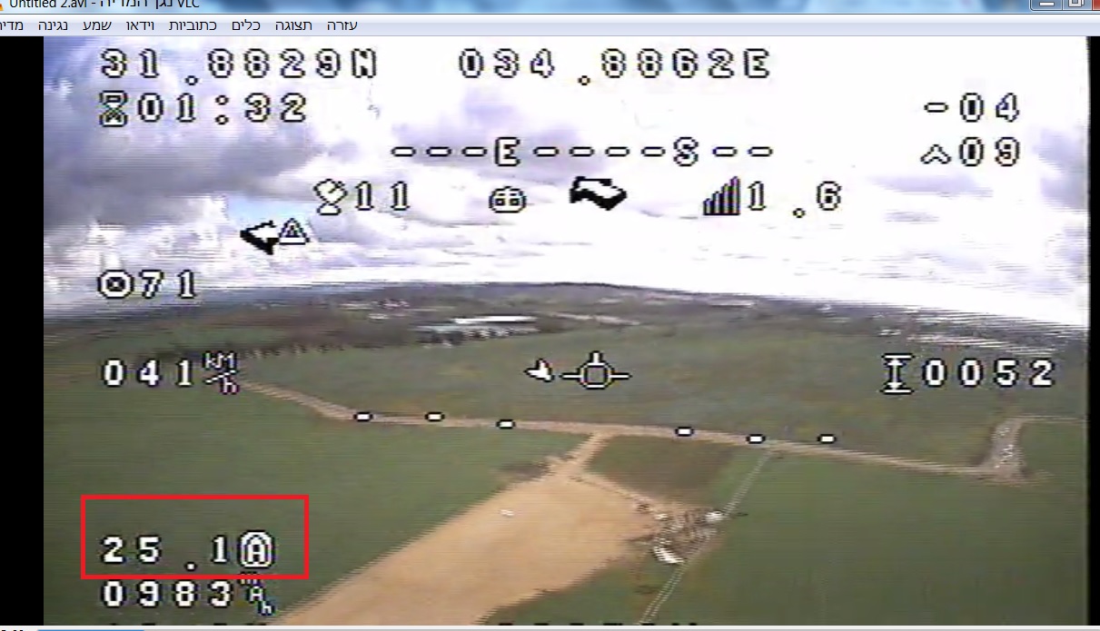

    אביב, הנתון מגיע מ Arkbird ידידינו
    מצ"ב תמונה
