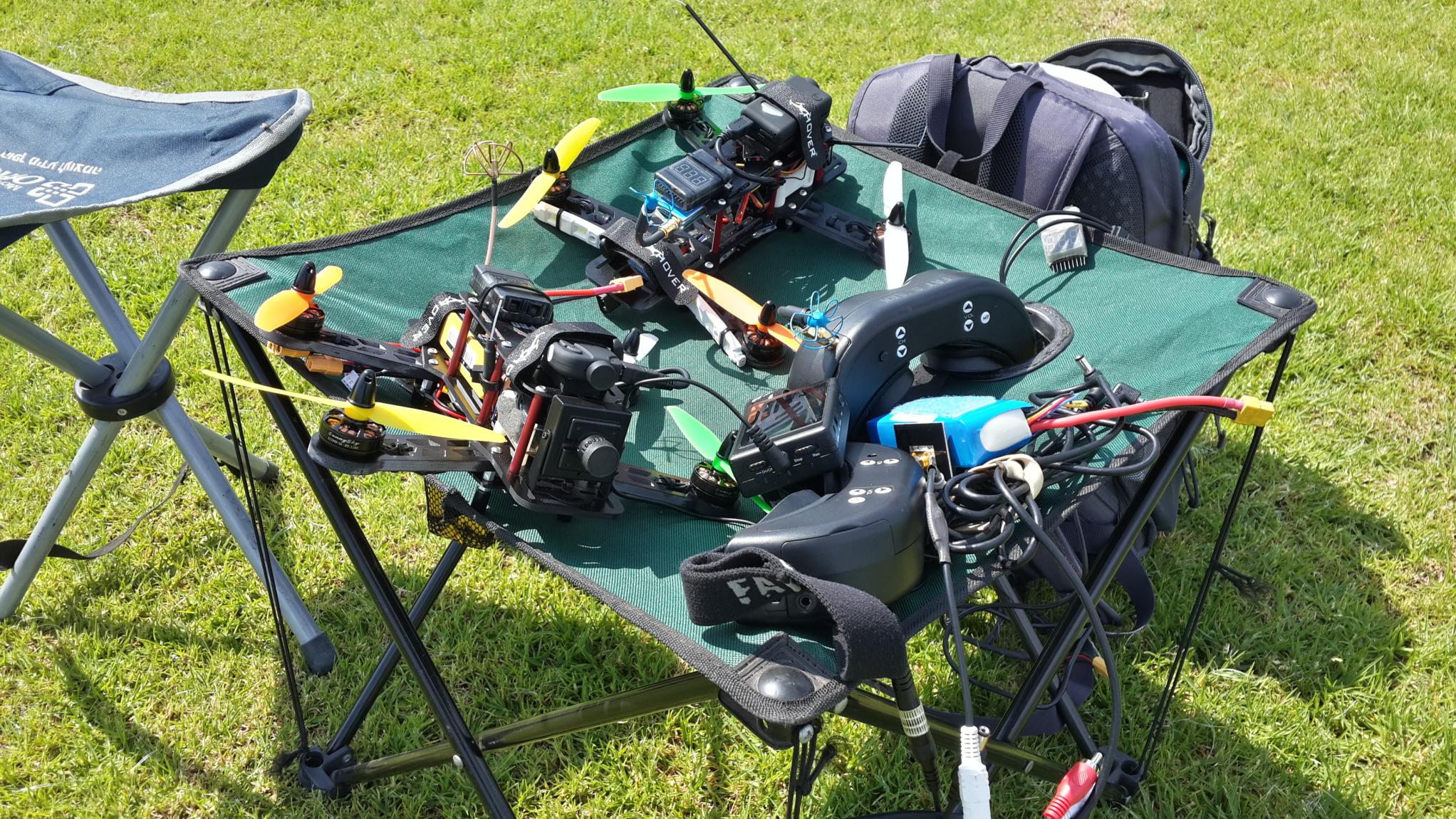

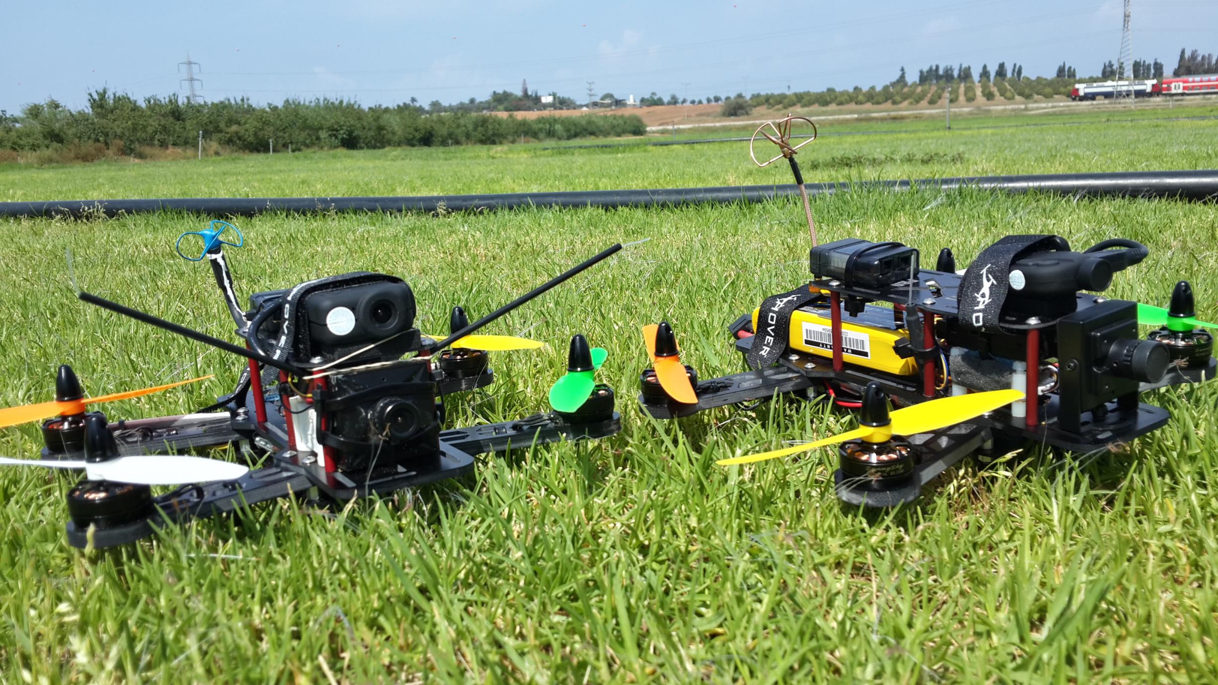

    ברירת מחדל תגובה: xHover MPX230
    קצת תמונות מהטסטים אתמול:

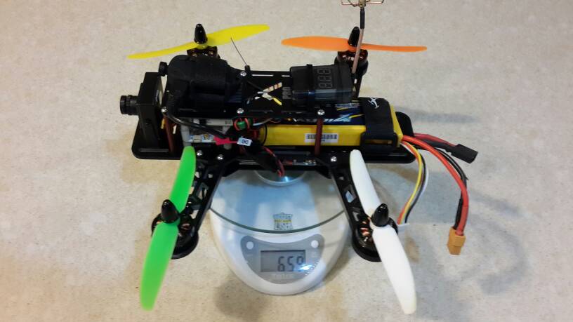

    שלי 659 גרם....
