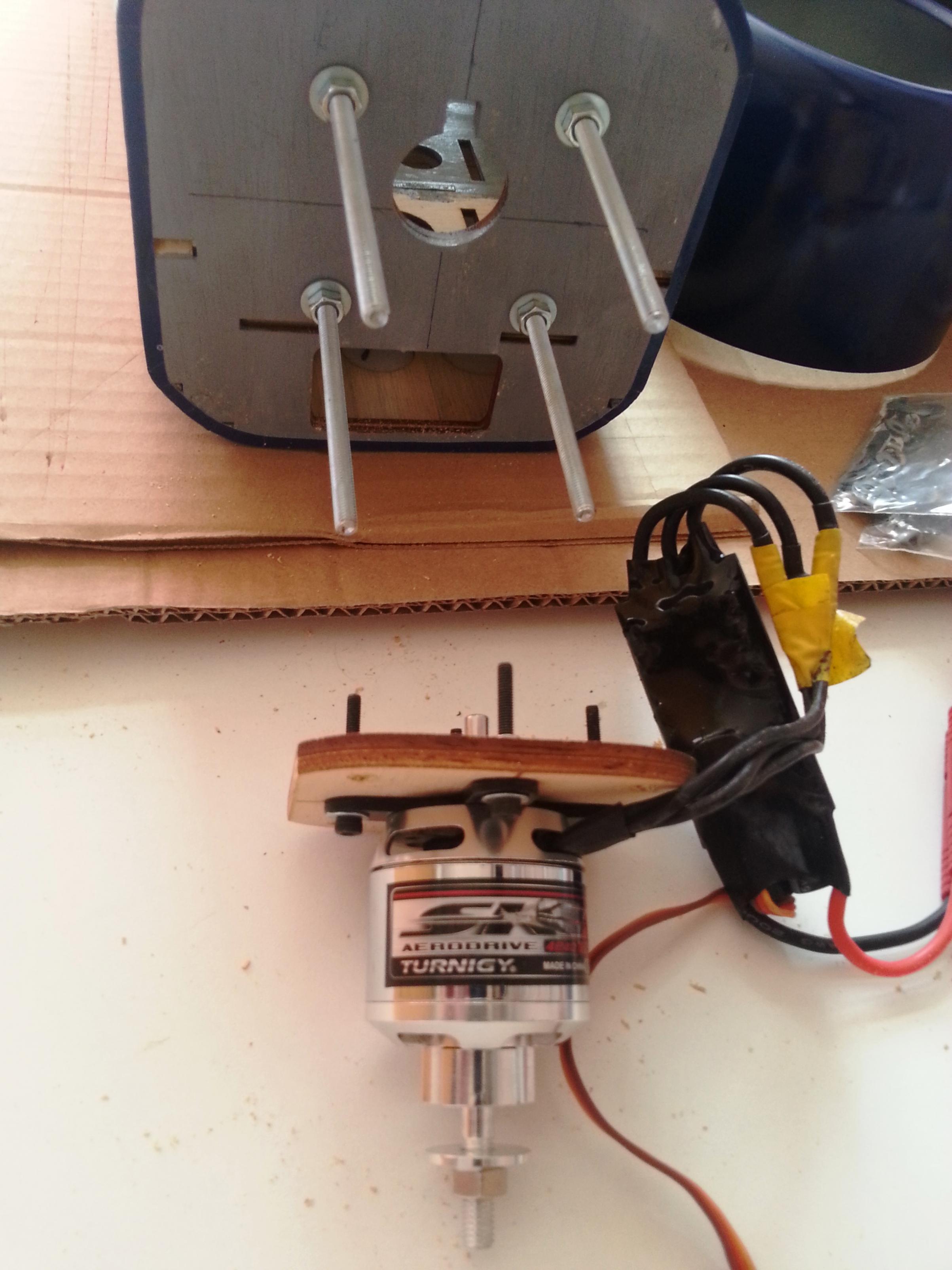

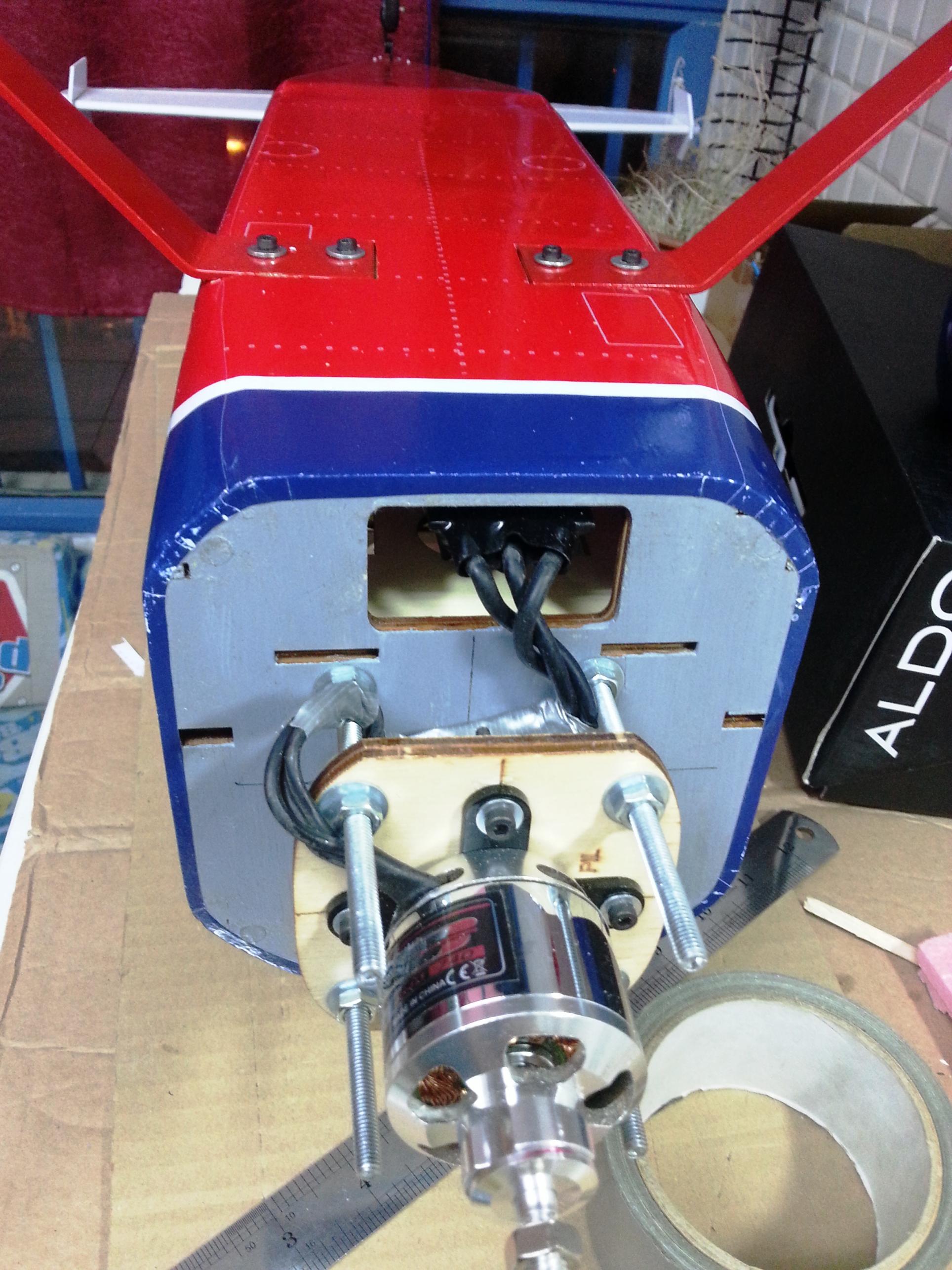

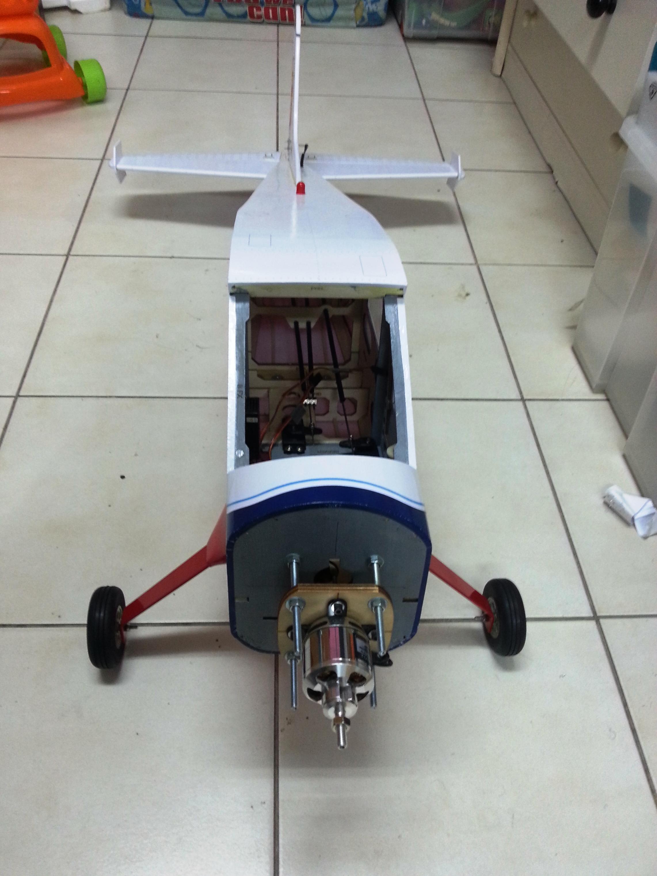

    קידוח חורים בפיירוול ובתושבת המנוע (מדיקט), הרכבת המנוע ויישור אופקי ואנכי (הפיירול כבר מגיע מוכן בזויות הנכונות, ימינה ולמטה, כ- 3 מעלות).
    הבקר מצא את מקומו בגחון מאחורי המנוע ומתחת לתושבת הסוללות, היה קצת קשה להשחיל את החוטים לתוך הגוף (אין ממש גישה), אך בסוף הסתדר.

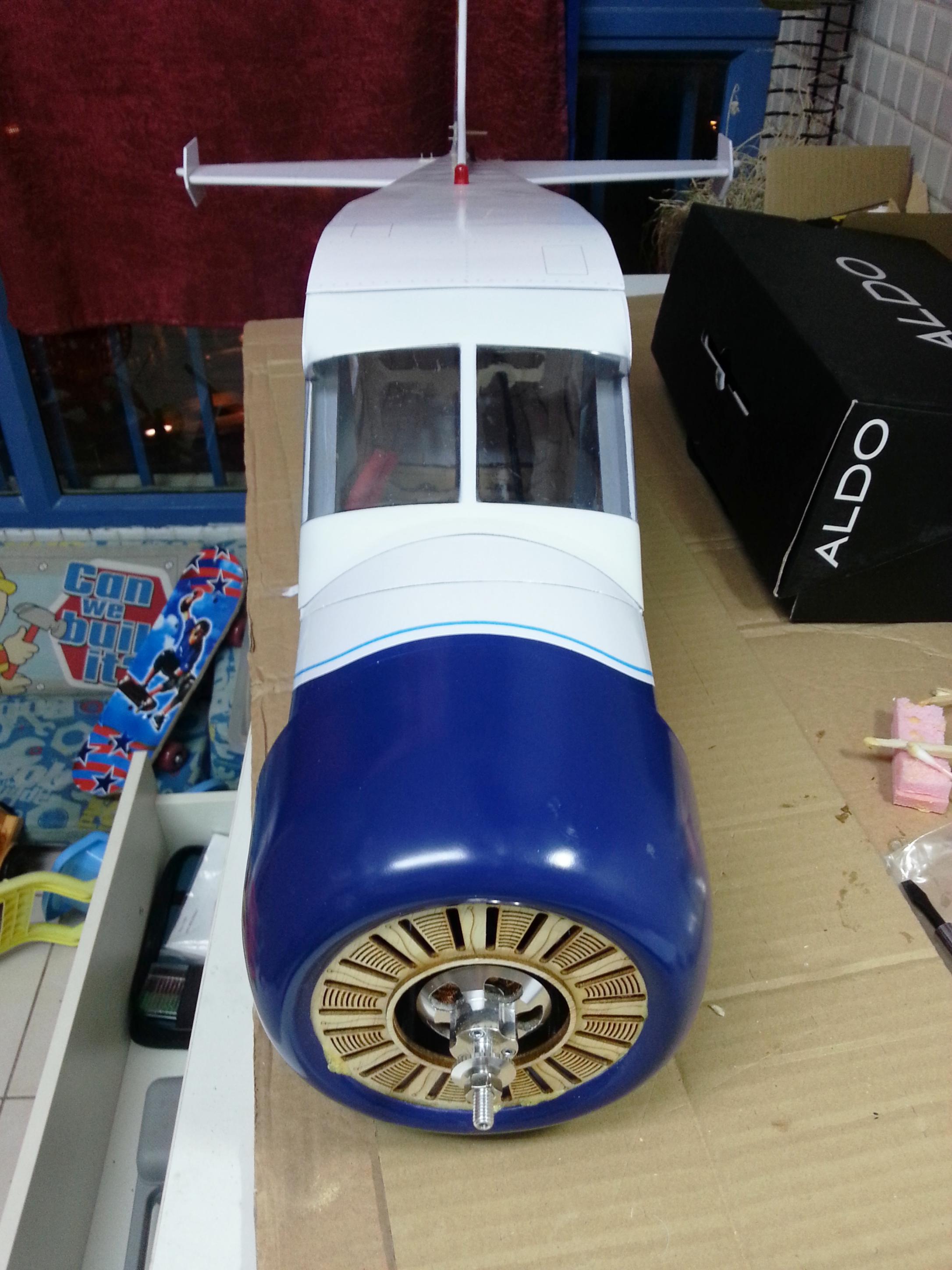

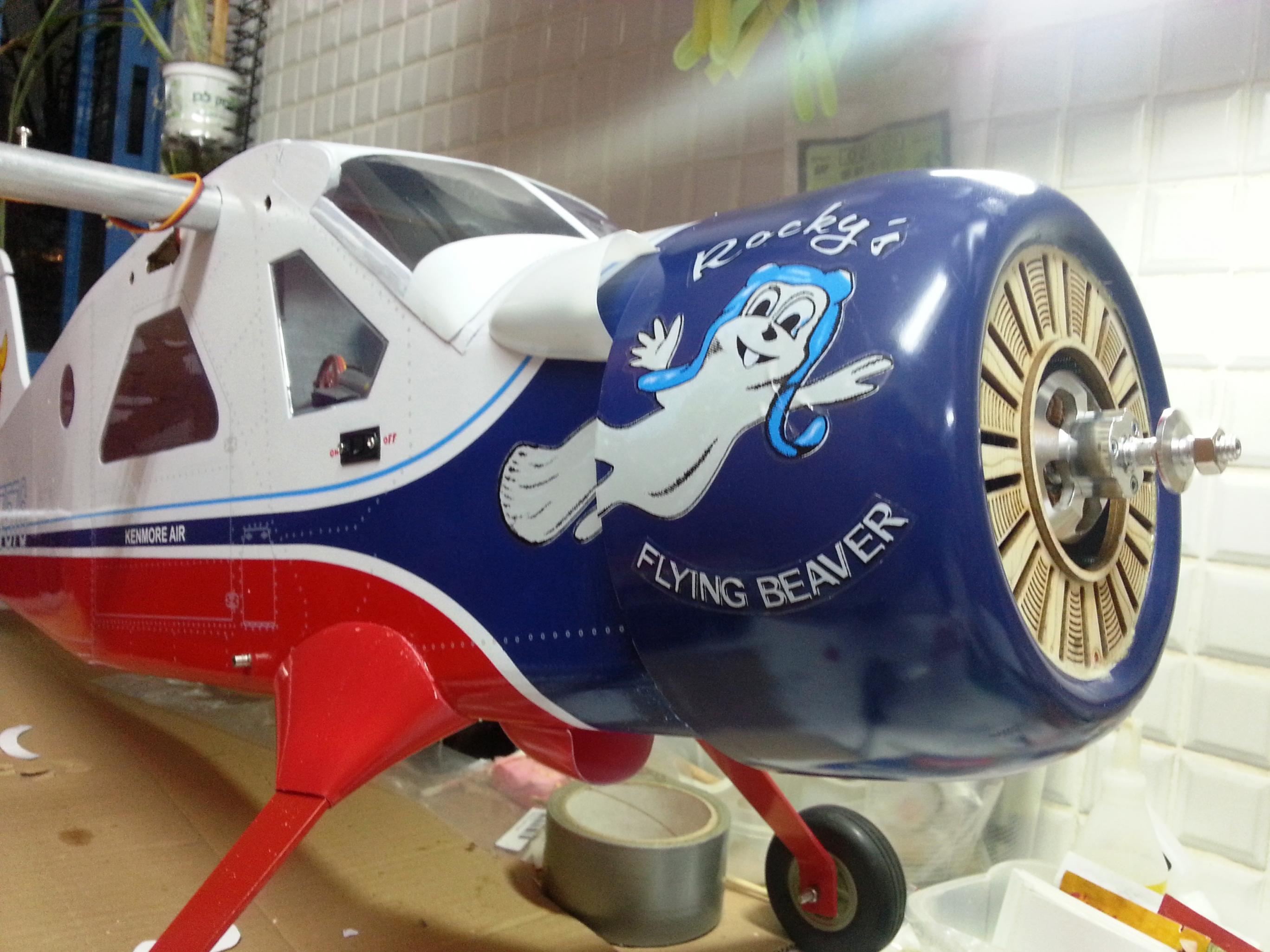

    ממשיכים עם הרכבת הקאוול (בנוי טוב מפיברגלס וצבוע למשעי). בחזית מדביקים חיפוי\כונס אוויר שעשוי מדיקט ומאחור טבעת עם 4 מגנטים - שיטה מעניינת לנעילת הקאוול...
    באג אחד מצאתי בינתיים - מכיוון שהמנוע נוטה, השחלת הקאוול בצורה ישרה מביאה לכך שציר המנוע לא יהיה ממורכז (פגם אסטטי בעיני) ולכן היה צורך בהטיית טבעת המגנטים לקבלת מירכוז של הקאוול במבט מהחזית.

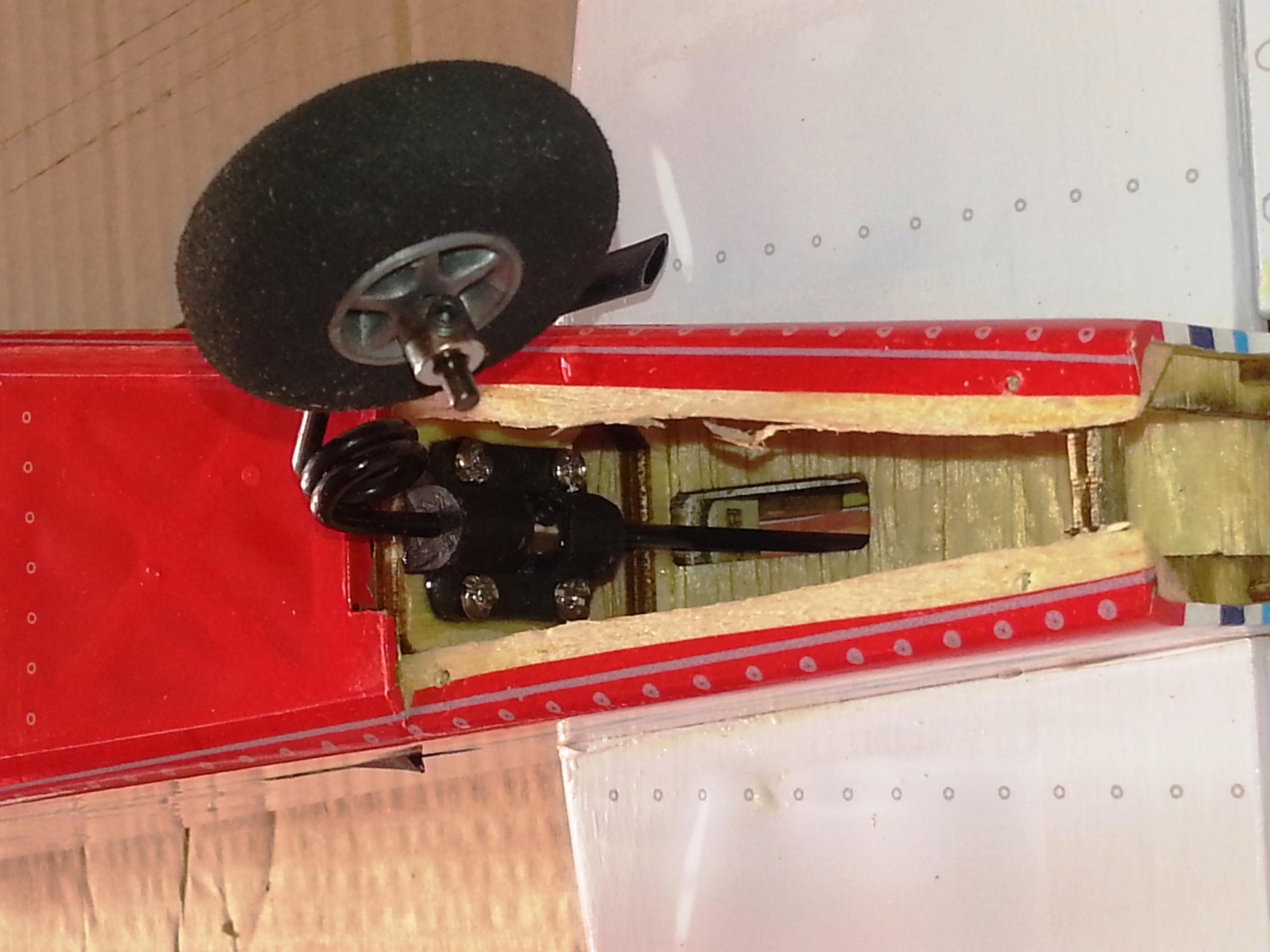

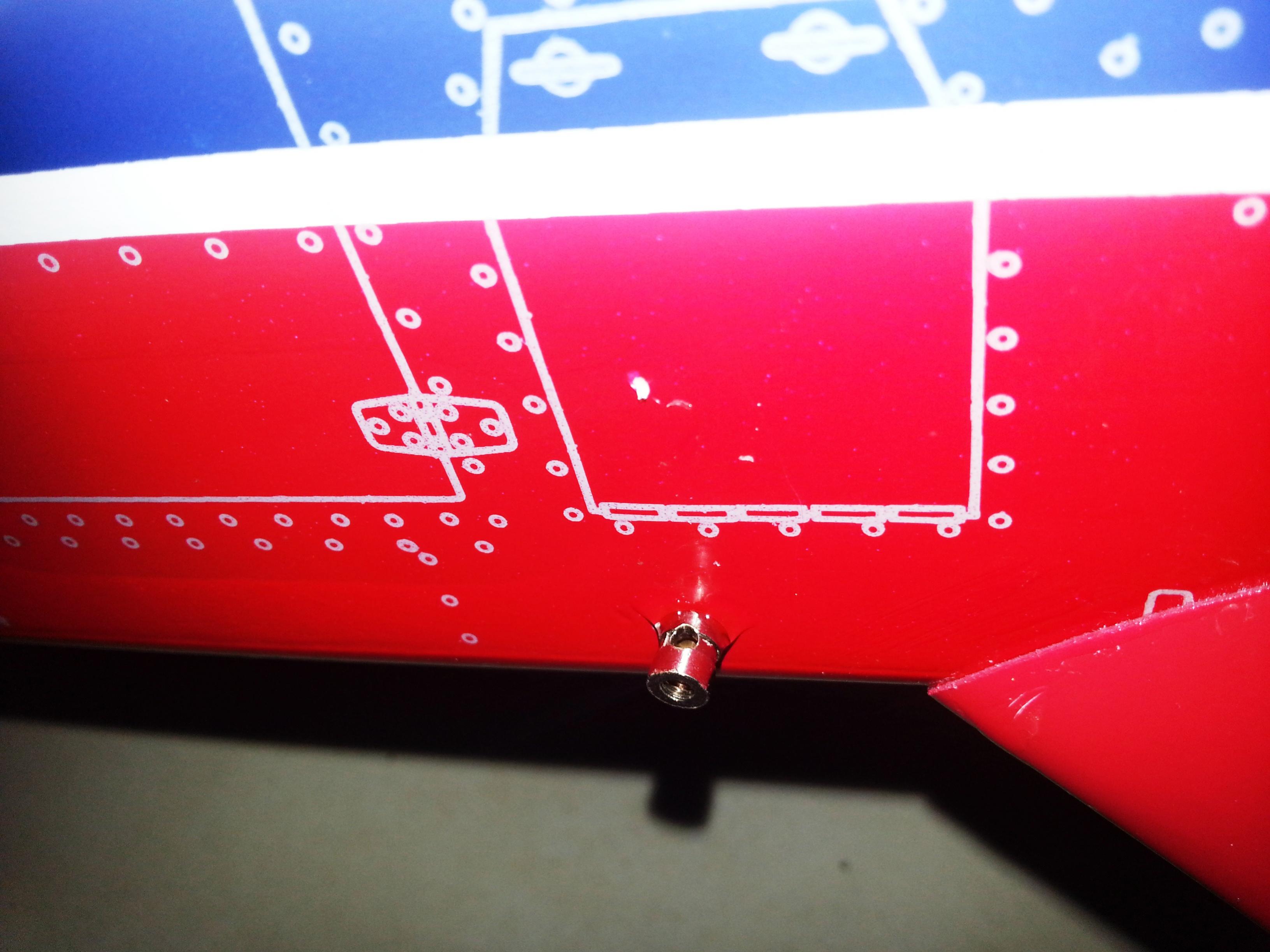

    השלב הבא - הרכבת הזנב.
    מתחילים בהדבקת מייצב הגובה (ההגאים עדיין לא מחוברים, הותקנו על יבש לצורך מירכוז המייצב על ציר הגוף) והרכבת גלגל הזנב למקומו בתוך תא נסתר בתחתית הזנב.
ID:	128103Click image for larger version.
ID:	128106Click image for larger version.
ID:	128108Click image for larger version.

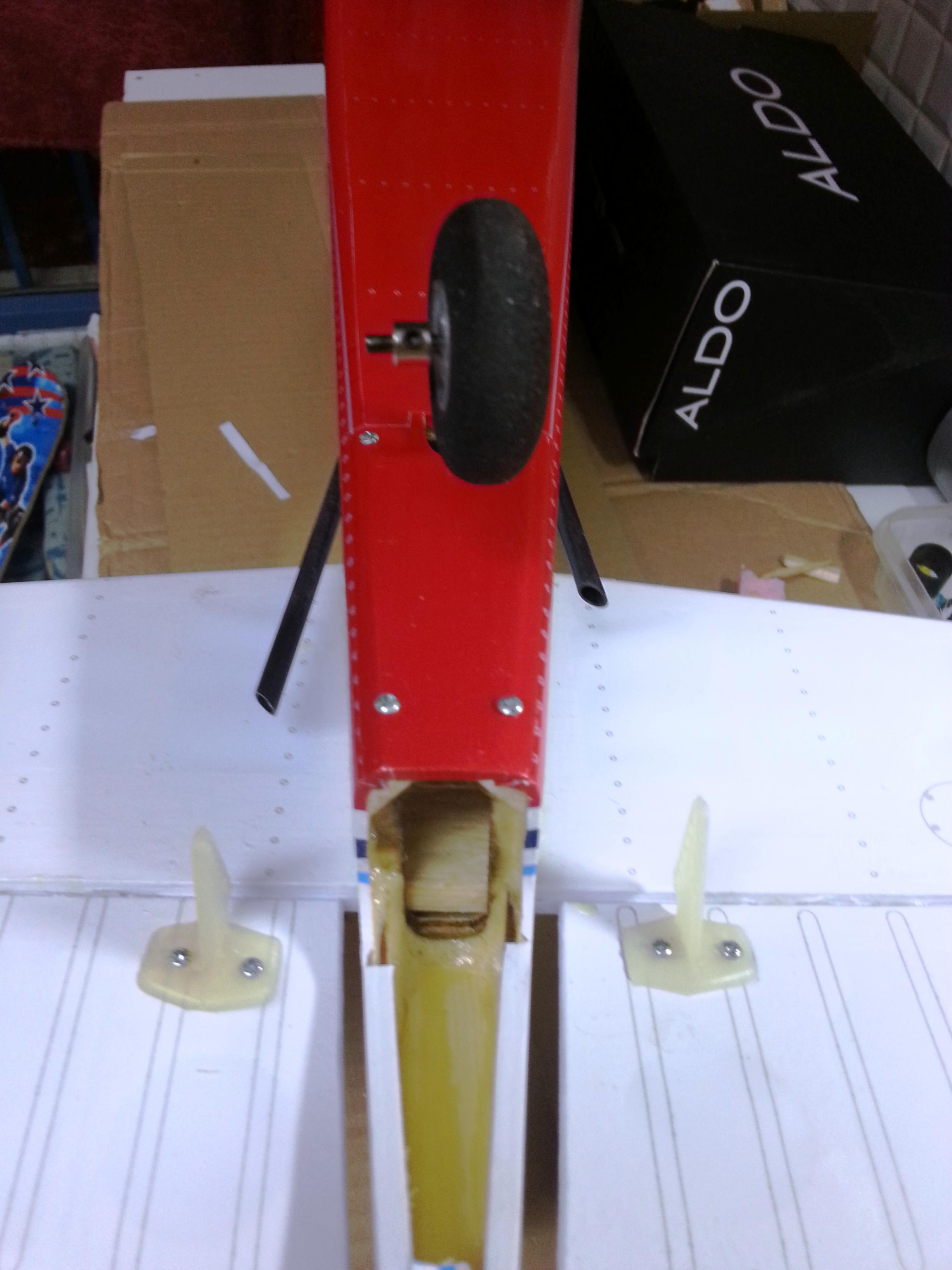

    ממשיכים עם הדבקת מייצב הכיוון למקומו, חיבור הגה הכיוון למוט הגלגל והדבקת הצירים וחיבור ההגה למייצב.
    למייצב הוגבה מוסיפים את המייצבים האנכיים בקצוות ומחברים את ההגאים.
    ולבסוף, חיבור ההורנים להגאים, זהו, הזנב מוכן...

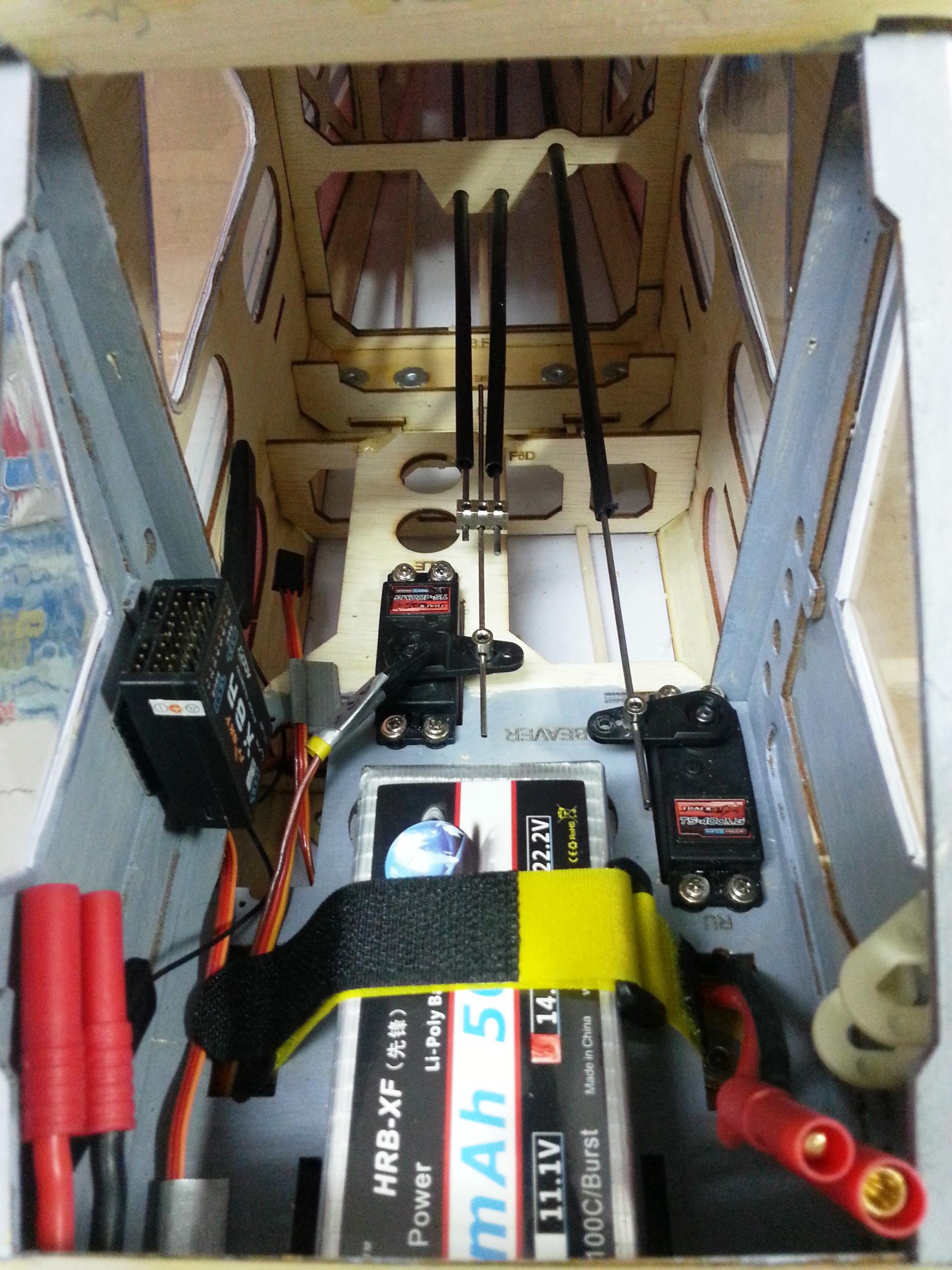

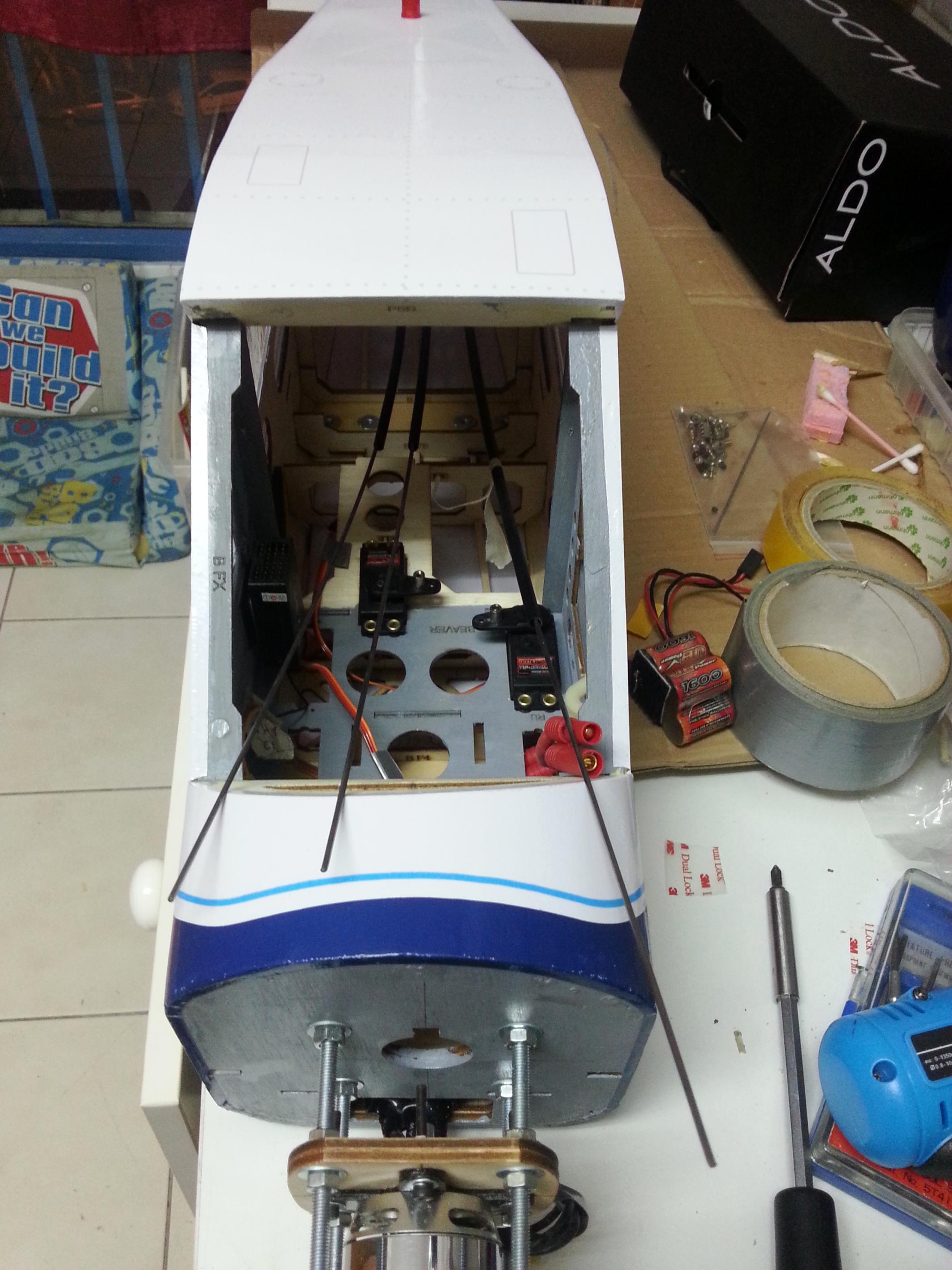

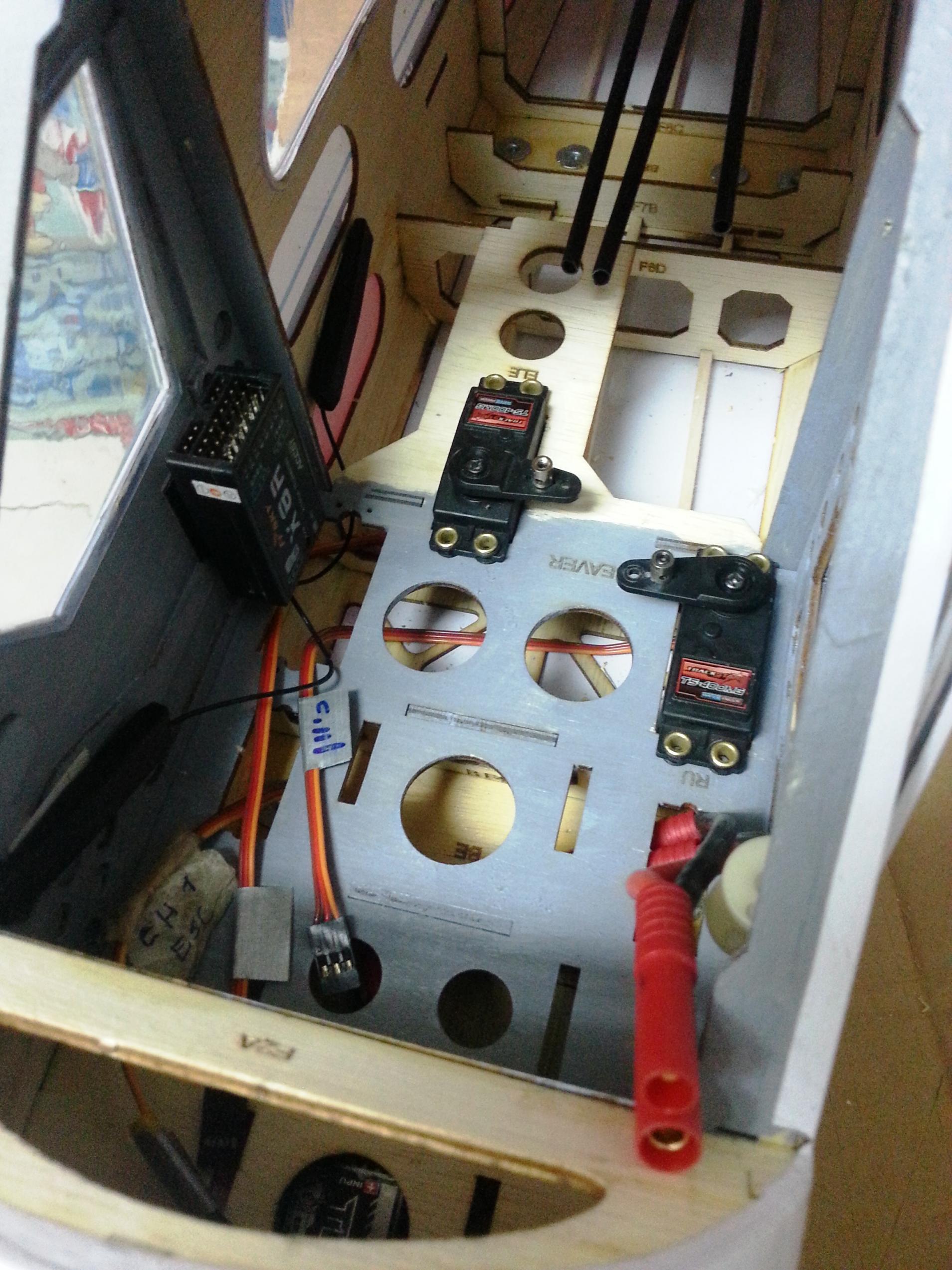

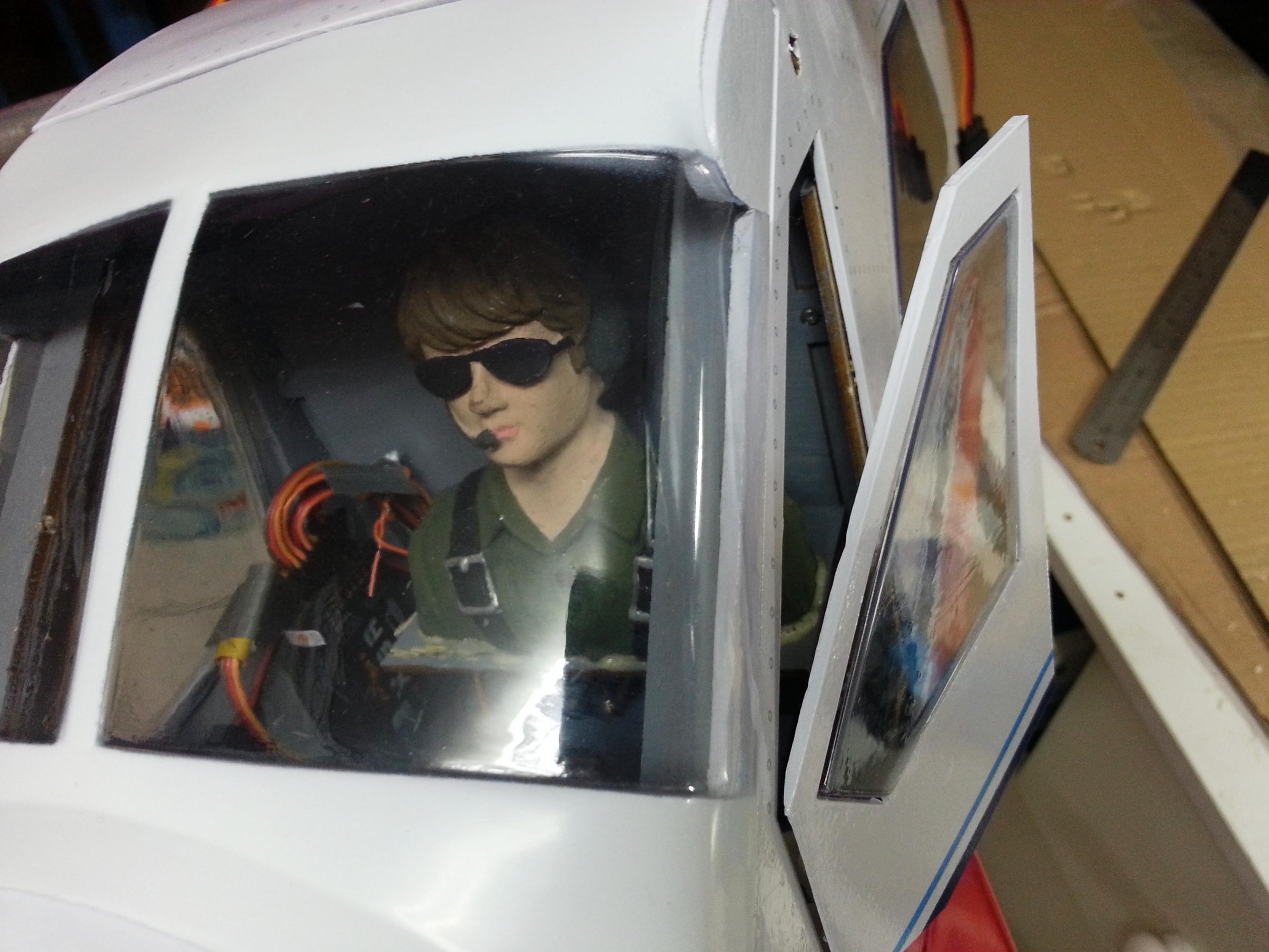

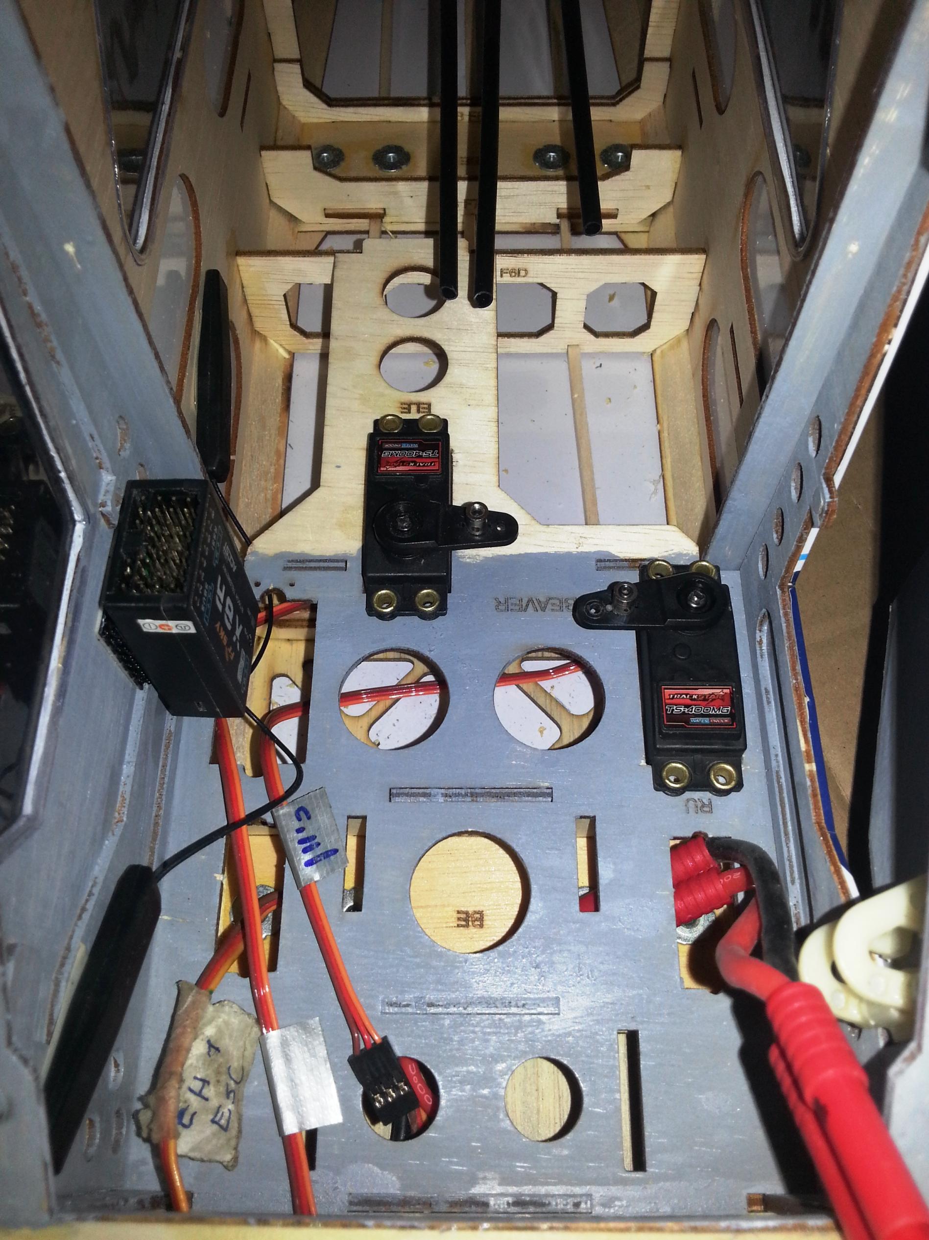

    הגיע הזמן לחבר את האלקטרוניקה בגוף.

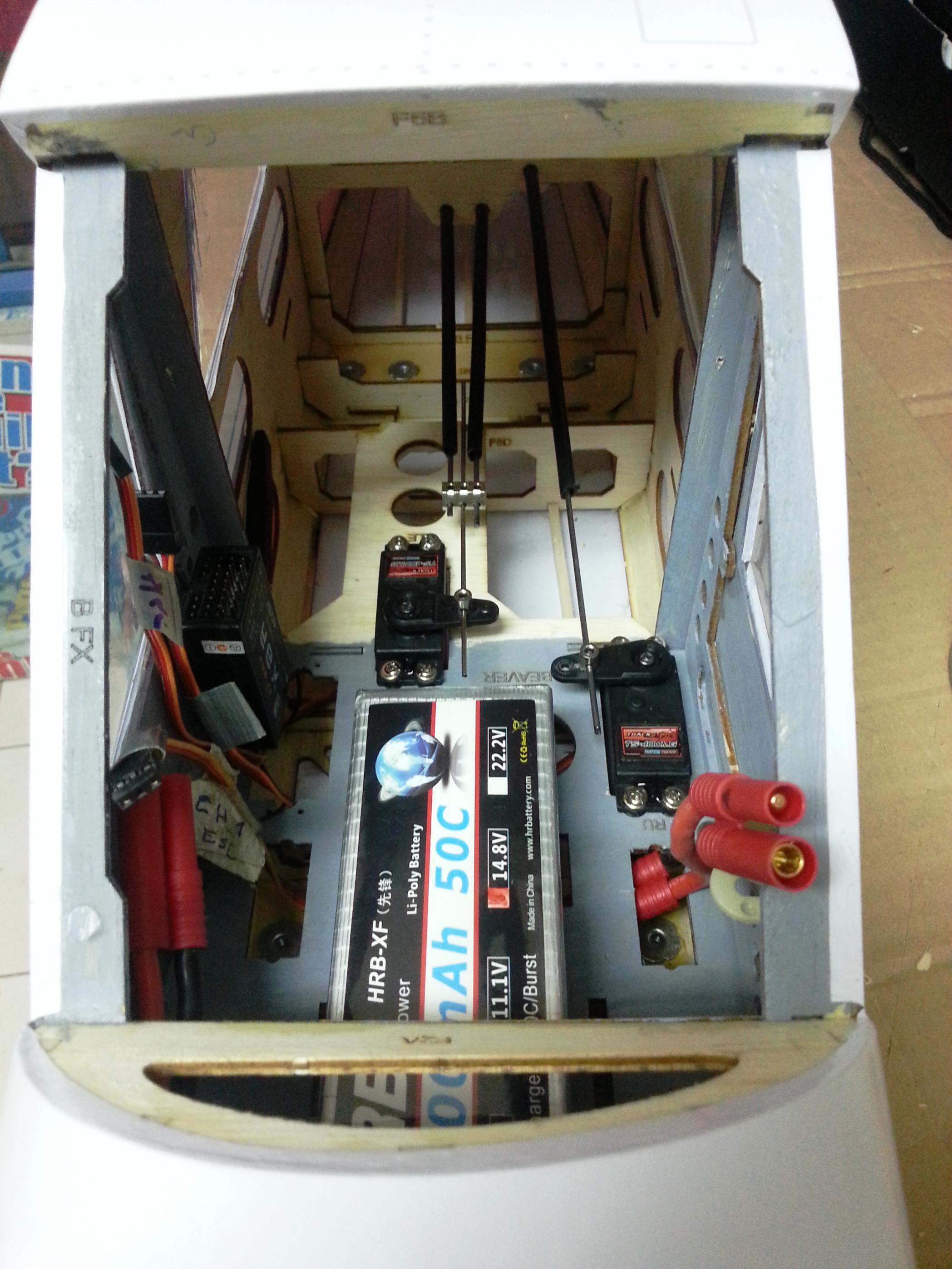

    מיקום ראשוני של הסרוואים (גובה וכיוון), המקלט (FrSky X8R כולל טלמטריה ושתי אנטנות) וחיווט בסיסי
ID:	128145Click image for larger version.
    משחילים את הפושרודים, הממ... ארוכים מדי (טוב שיש דרמל...). מקצצים, מחברים לסרוואים (כולל מפצל לפושרודים של הגאי הגובה). מיקום הסוללה ועיגונה הראשוני.

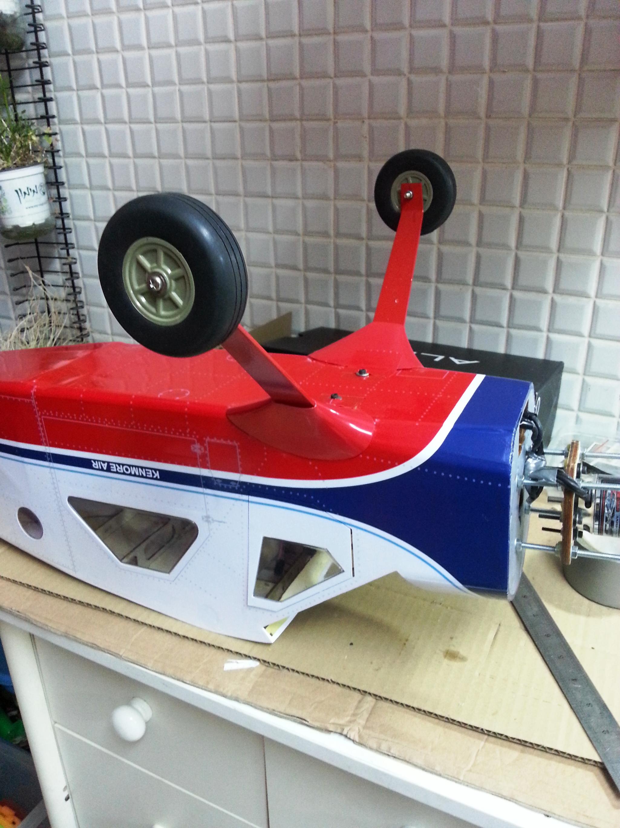

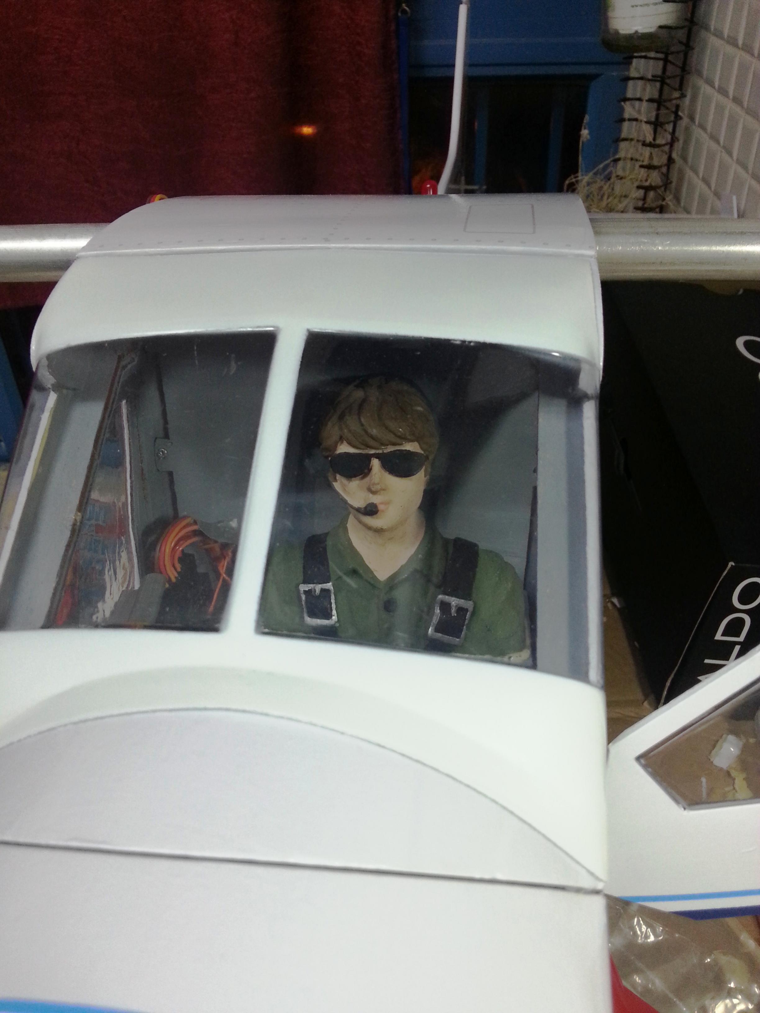

    הרכבת כן הנסע הראשי (אלומיניום צבוע), מהזוית הזו ניתן לראות את מיקום הבקר בחרטום.
    מוסיפים את החצאיות ואת הגלגלים (גם בעלי מראה סקיילי משהו). וזהו, הנער עומד על הרגליים...

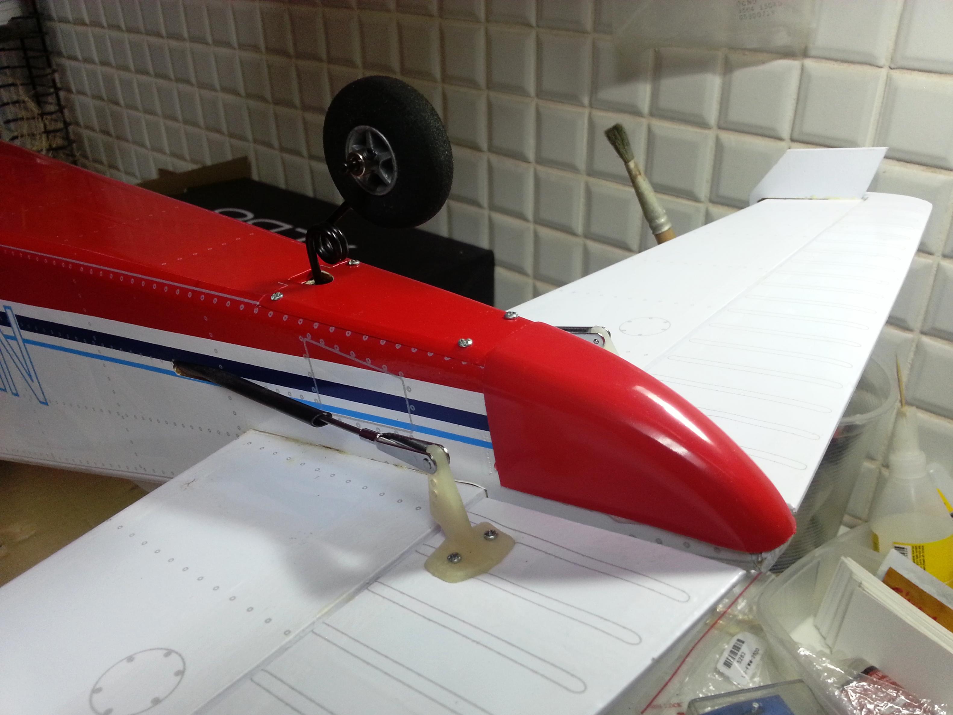

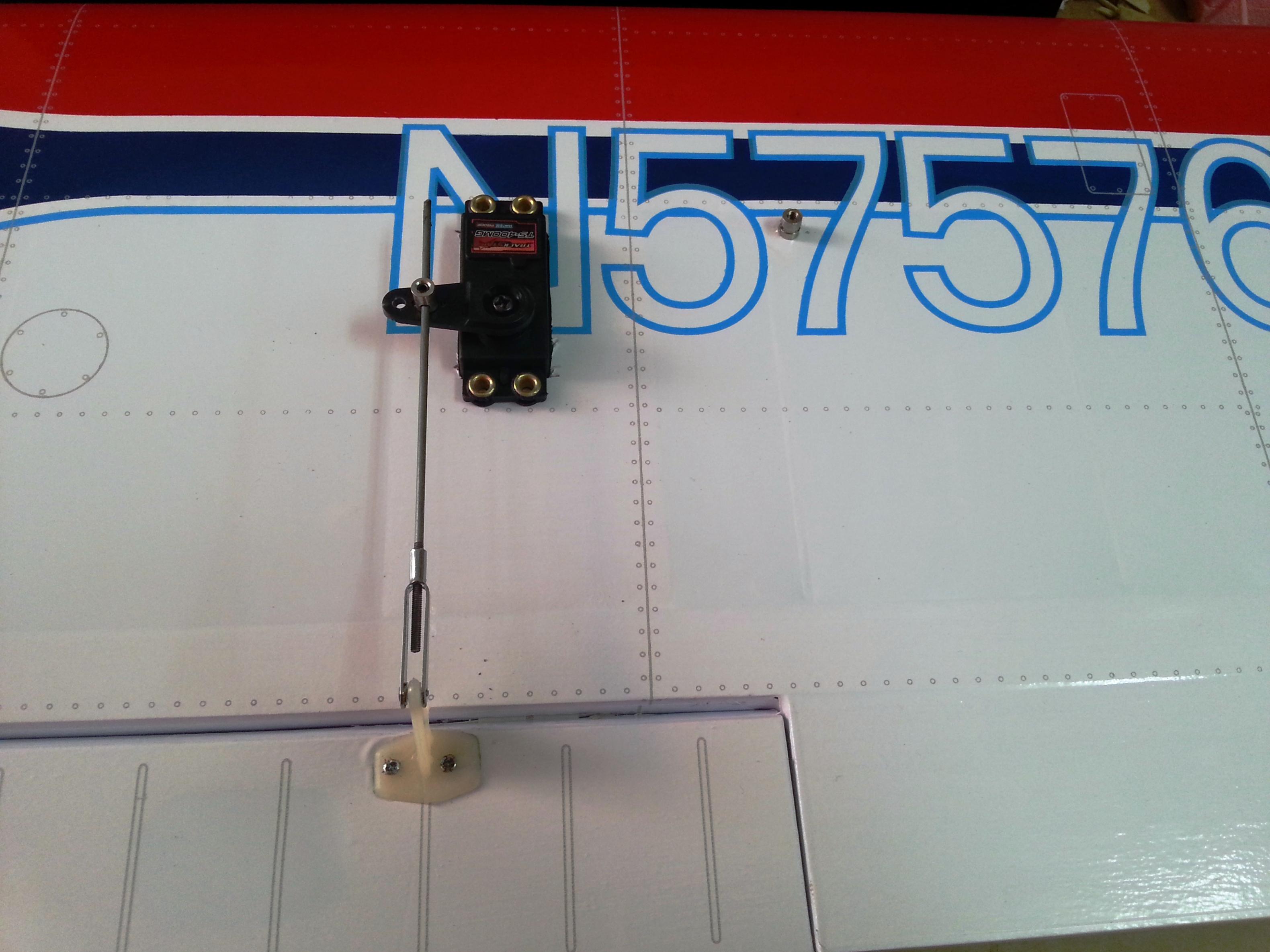

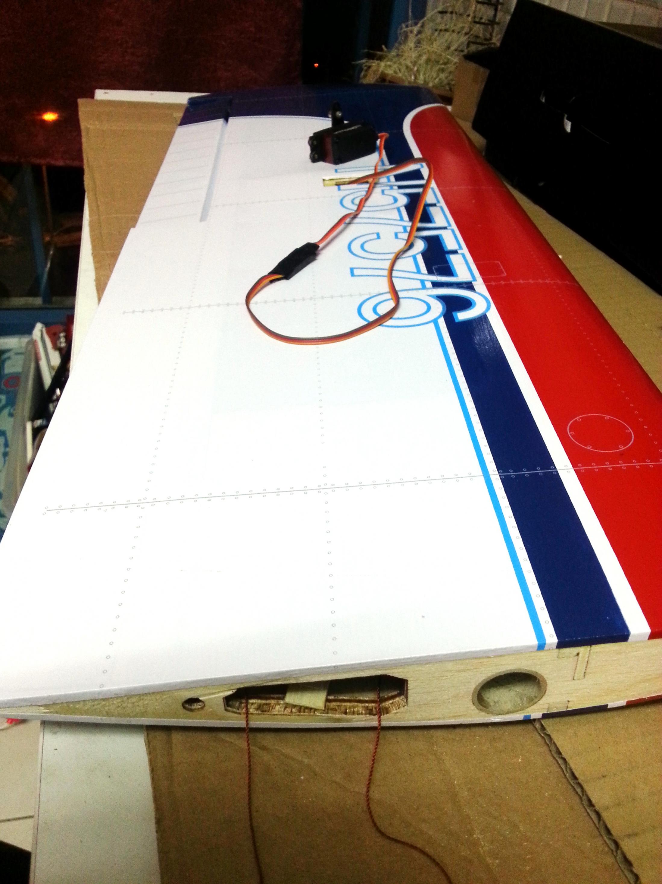

    מתחילים בעבודה על הכנפיים.

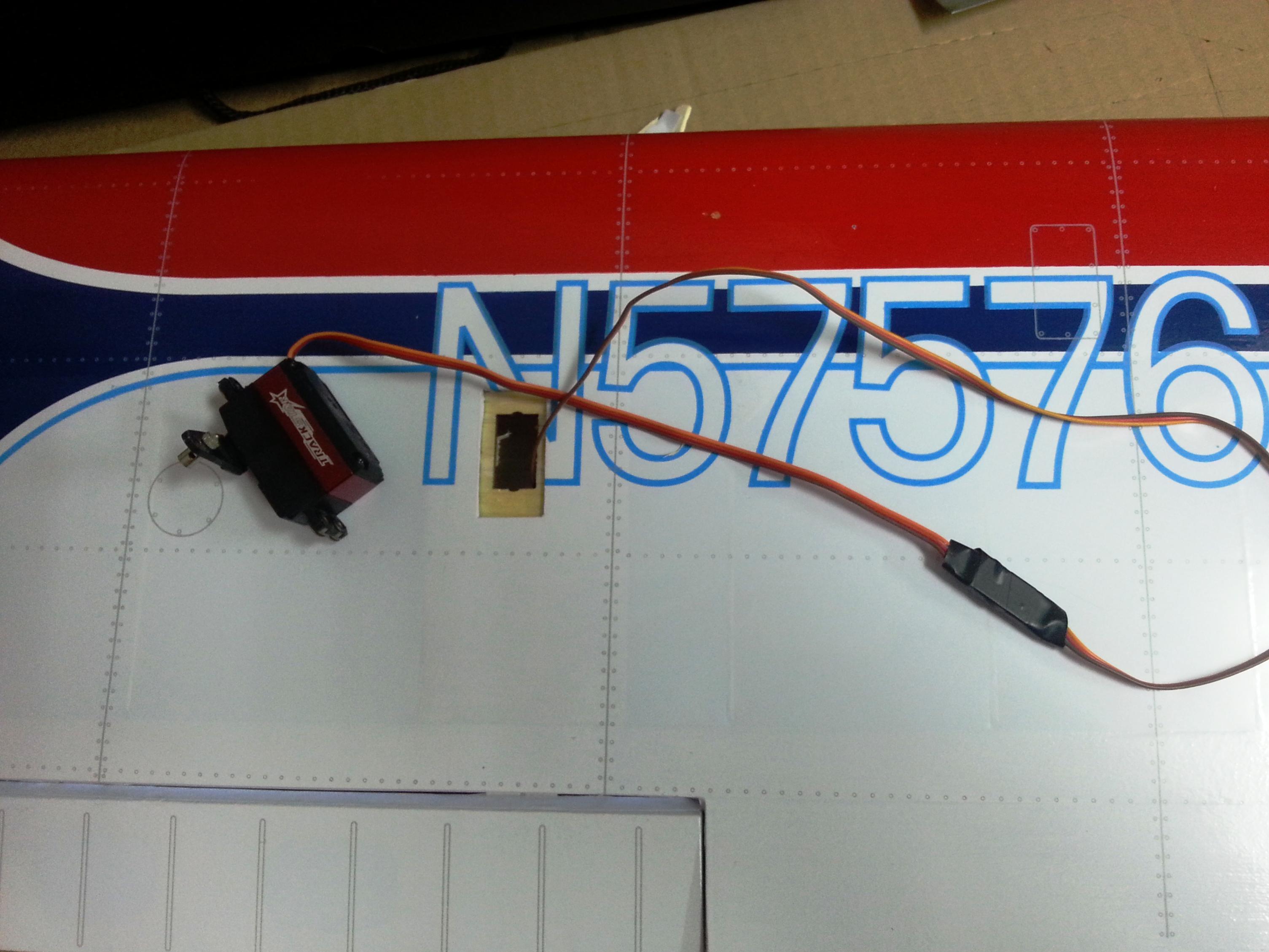

    המאזנות מגיעות כבר מחוברות לכנף, נשאר לחבר את ההורנים, להשחיל כבלי סרוו מאריכים (בתוך הכנף יש חוט עזר להשחלה) ולהתקין את הסרוואים והפושרודים.
ID:	128240Click image for larger version.
ID:	128241Click image for larger version.

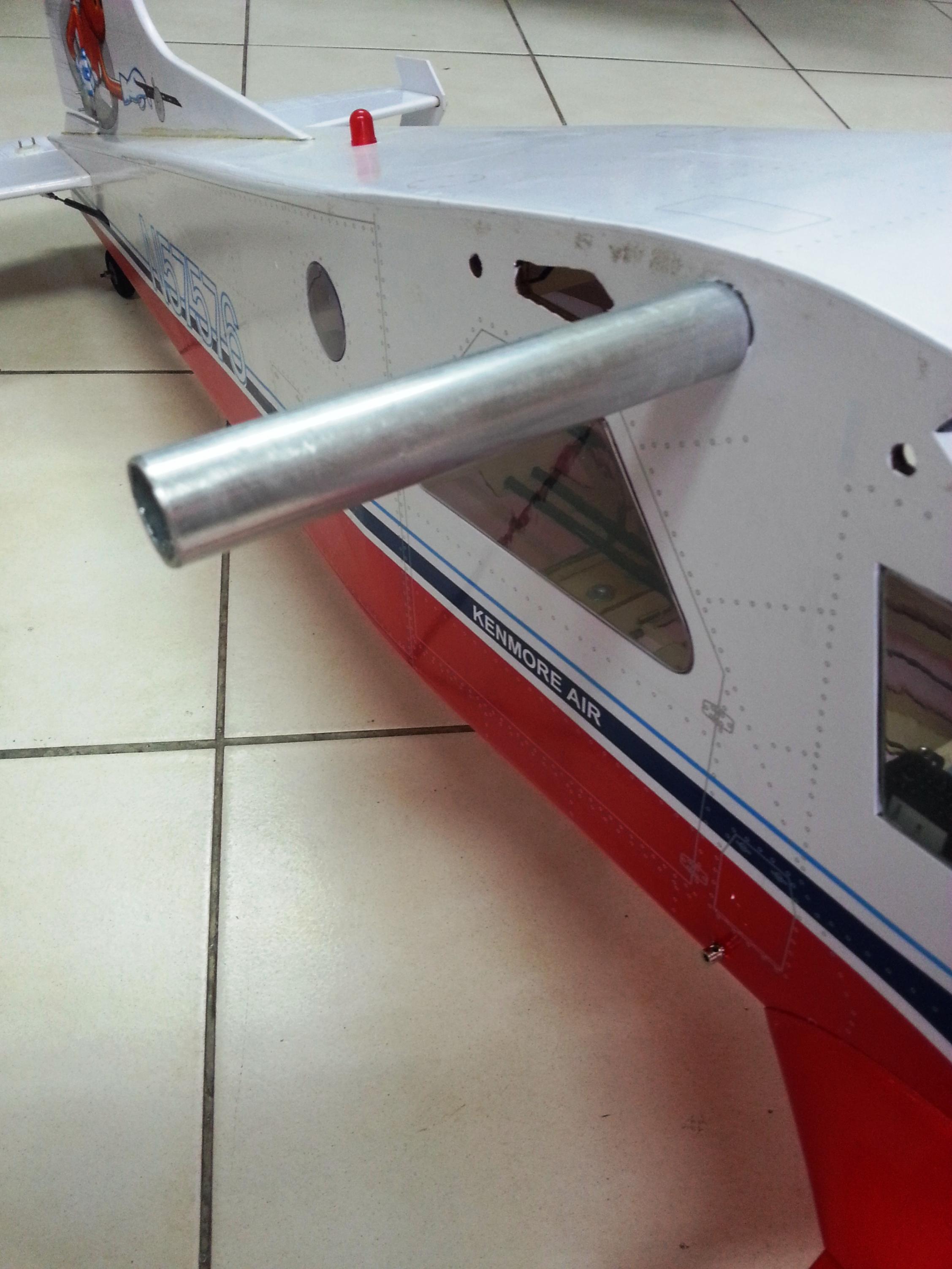

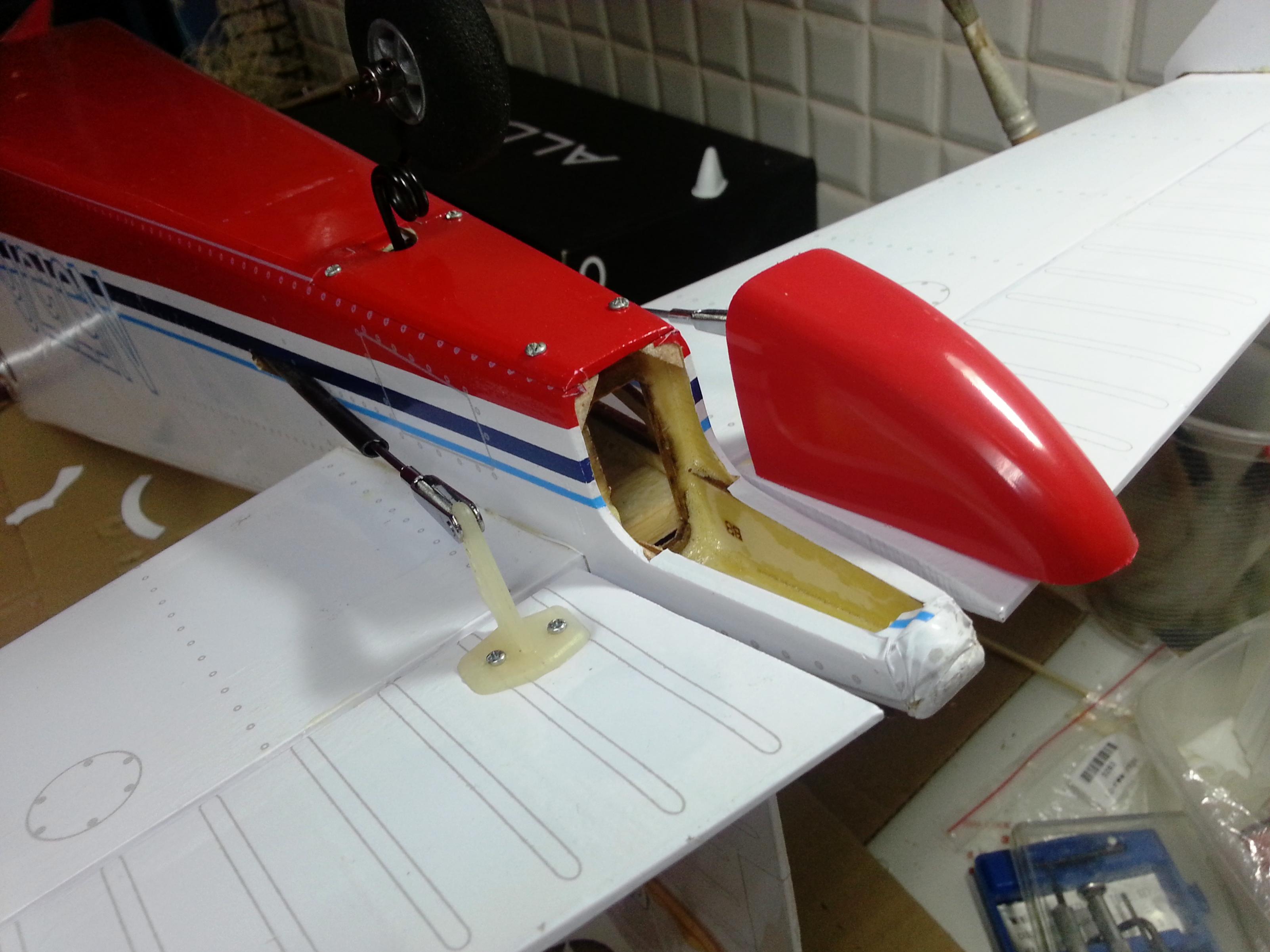

    ליד הסרוו ניתן לראות את המחבר המיועד לקורת הייצוב של הכנף. קצת טריקי למצוא את הקדח מתחת לציפוי אבל בסוף מסתדרים...
    לפני הרכבת הכנף לגוף, משלימים את השחלת המוט המרכזי (מודבק לגוף) ומוסיפים את מחברי קורת הכנף בתחתית הגוף. כאן כבר היה קשה הרבה יותר למצוא את הקדחים ונדרשה יצירתיות...
    נעילת הכנף למוט המרכזי מתבצעת ע"י בורג שמוברג לקדח שיש ליצור בחלק העליון. וכמובן, נוספו 2 פינים מעץ לעיגון הכנף במיקומה המדויק.

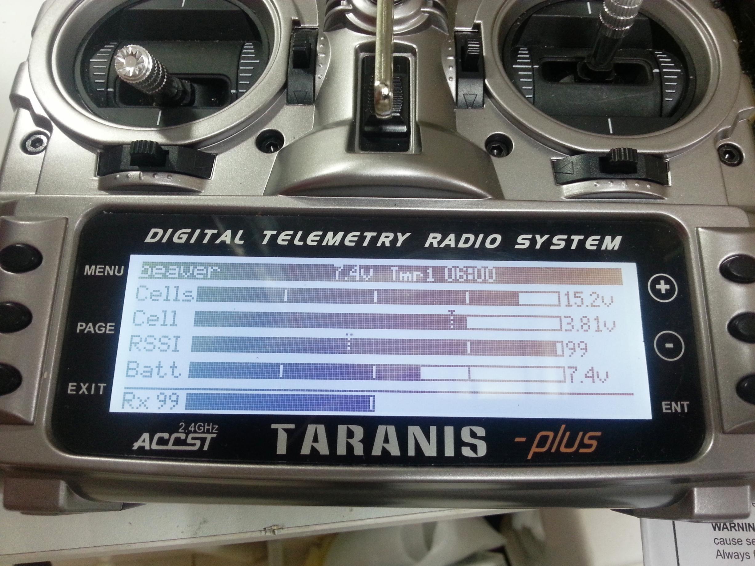

    ויהי בוקר ויהי ערב יום רביעי...

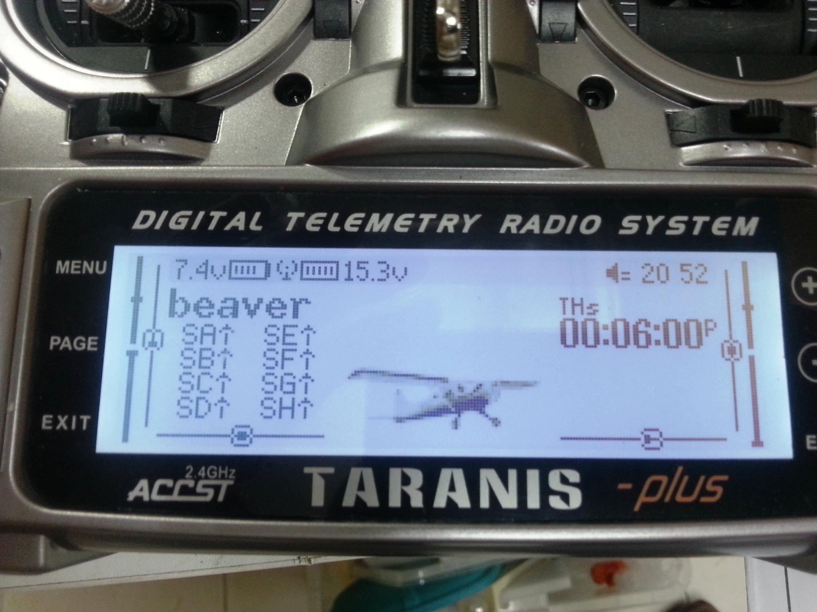

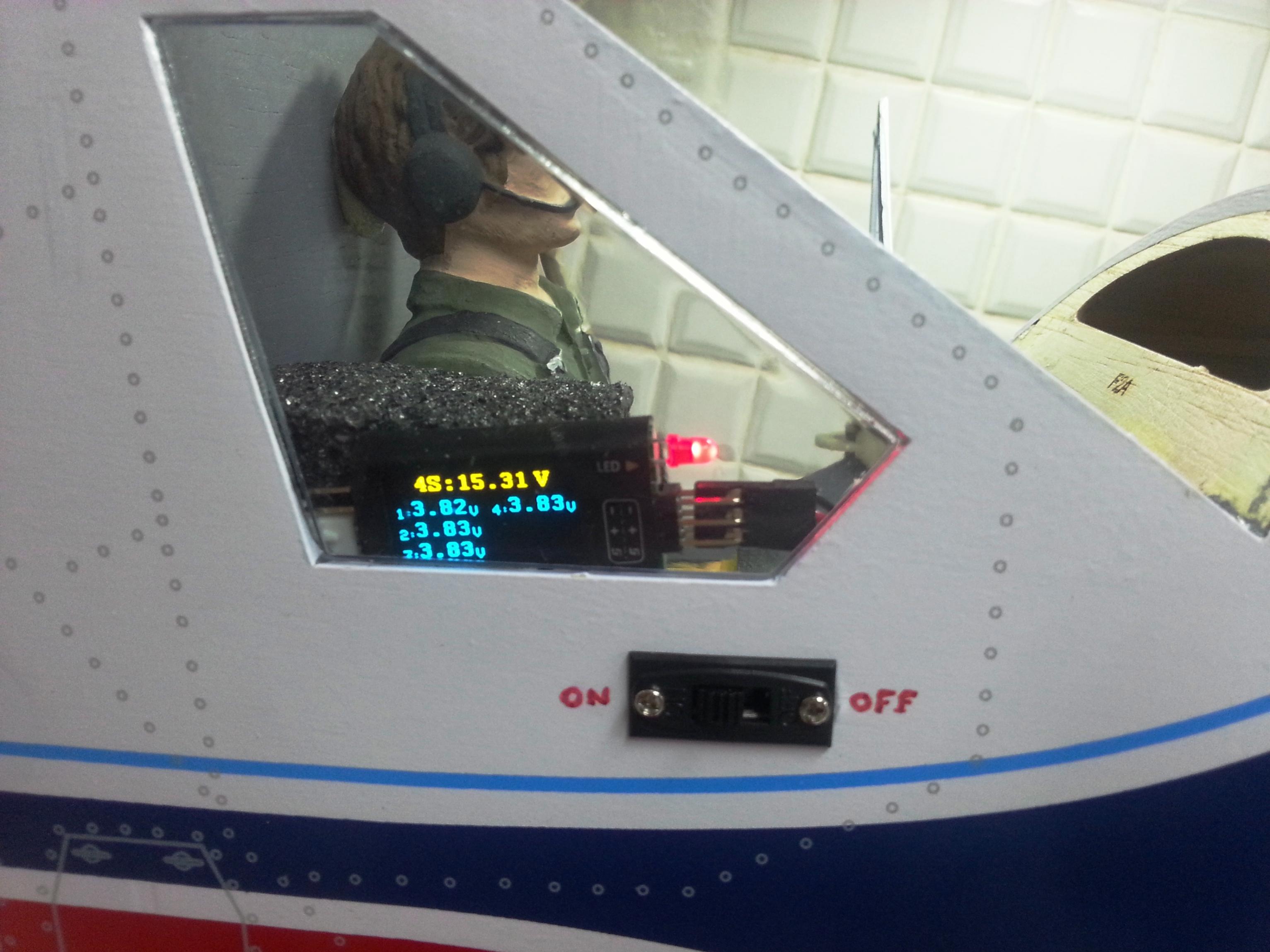

    וביום הזה הותקנה מערכת הטלמטריה (כמה טוב שיש גוגל ויוטיוב...) הוגדרו התראות למתח נמוך בתא סוללת המנוע, מתח נמוך במשדר, תקשורת חלשה (RSSI)

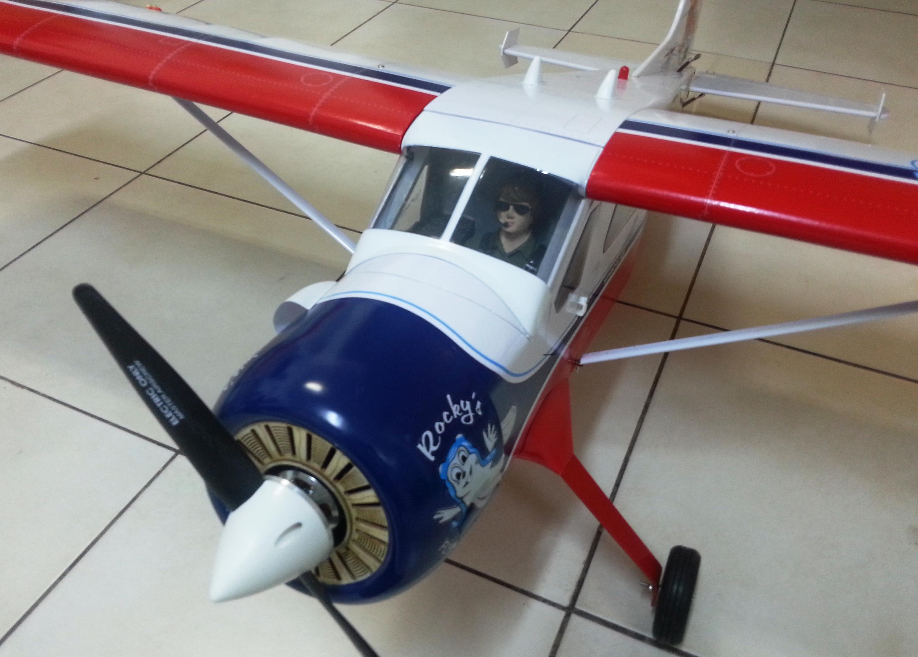

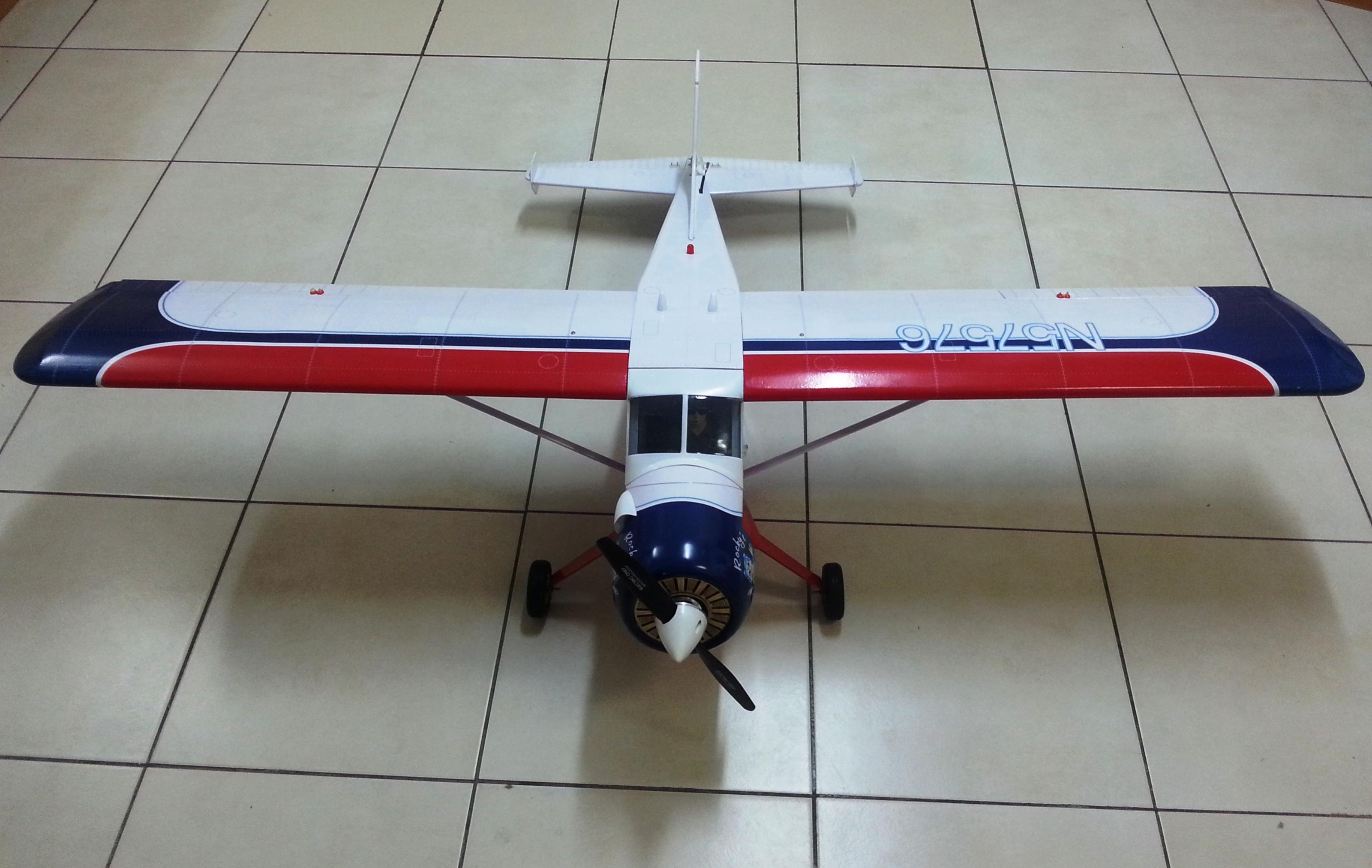

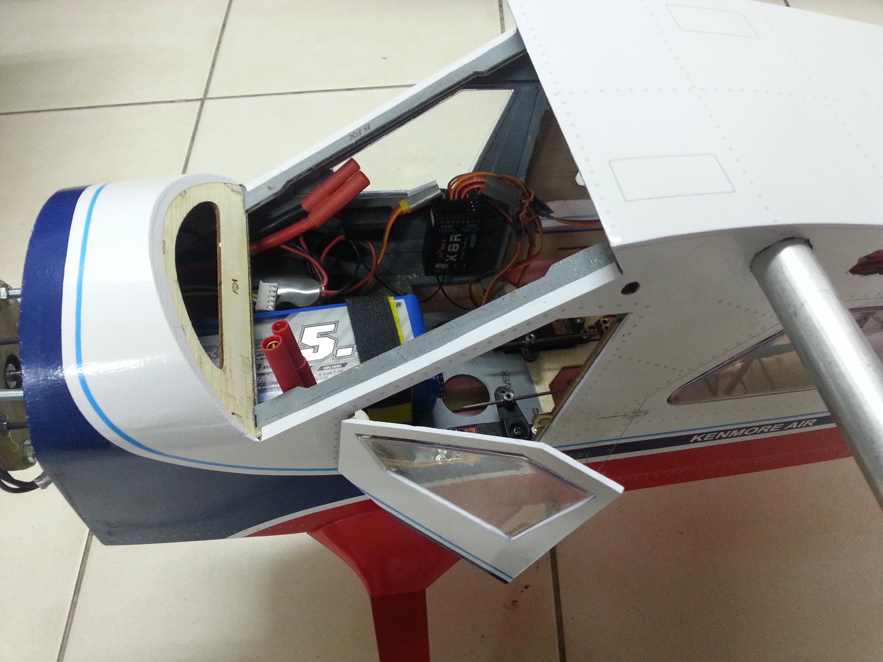

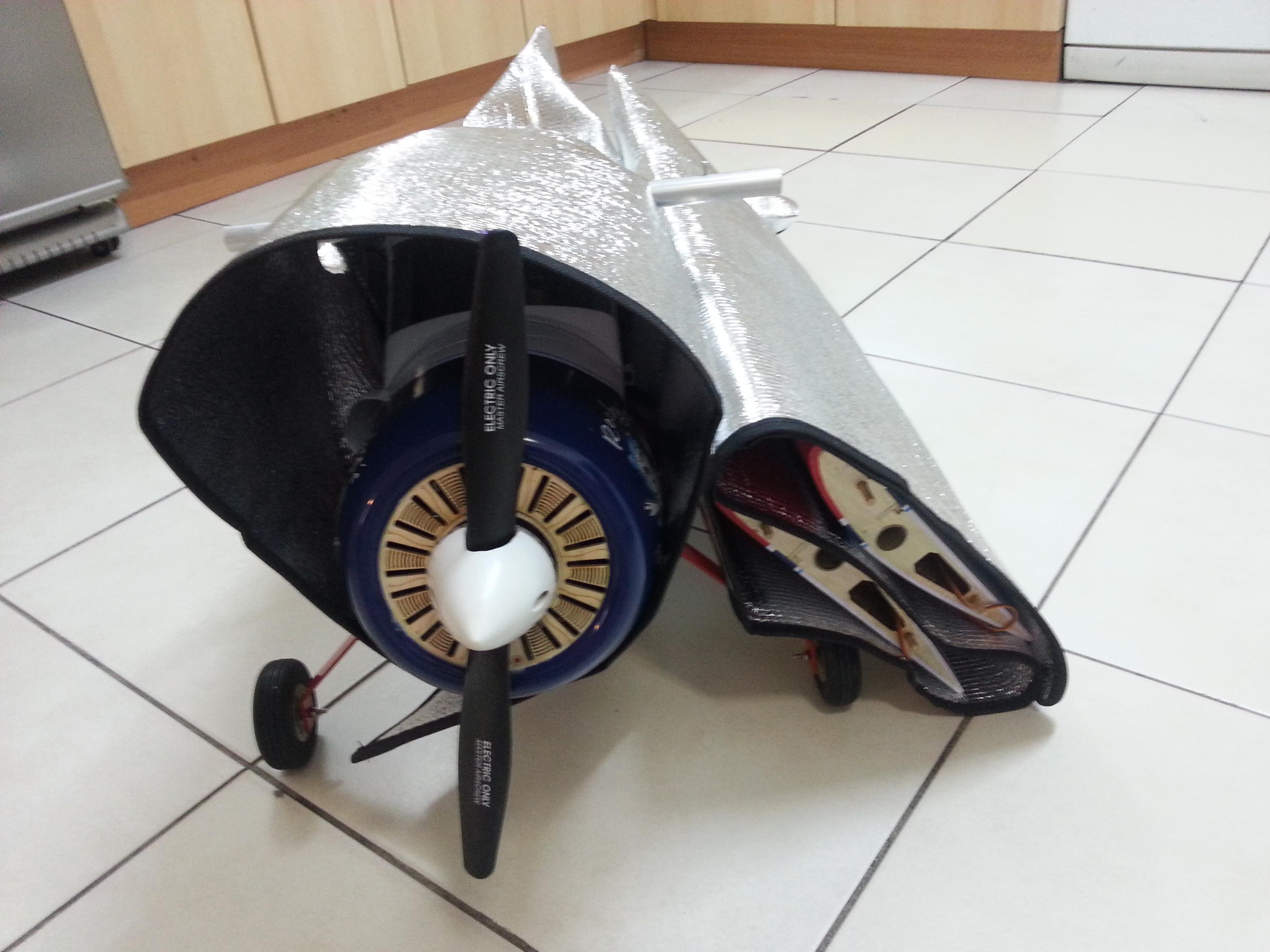

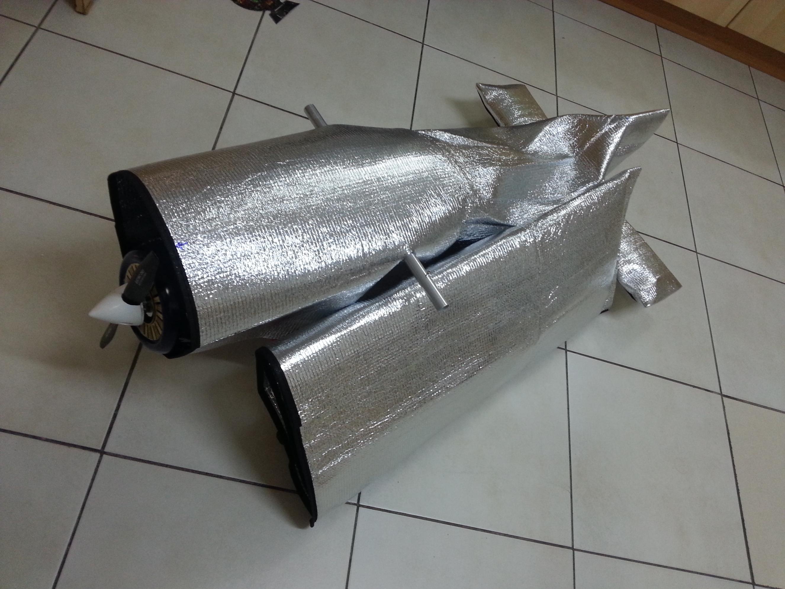

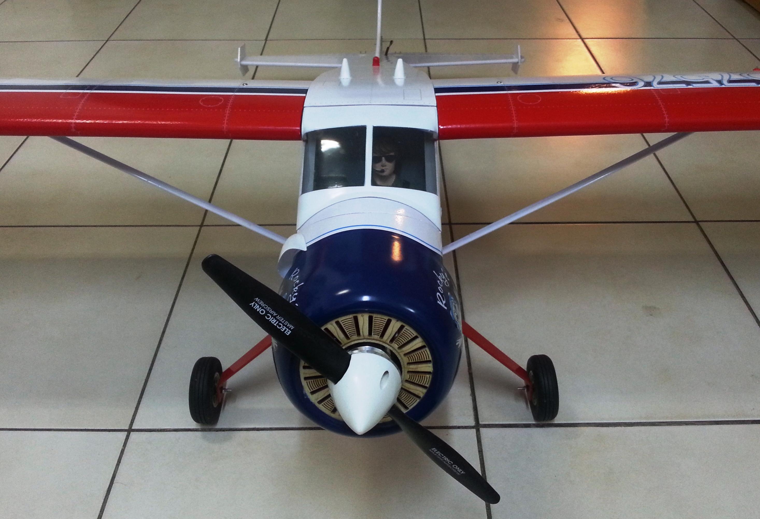

    הרכבה סופית ומלאה, בדיקת מערכות (הכל מנגן ושר), מרכז הכובד פיקס לפי הספר, שקילה (קצת כבד, אך יש 2 סוגי סוללות שיחוברו - 4000mah ו- 5000mah, ייבדק בשטח).
    תמונות ראשונות של היפיוף בחניה בבית... ההמשך כבר בשטח.

    עקב קוצר הזמן, הנושאים טופלו כבר בבית (כולל מירכוז הסרוואים, הגדלת האקספו ל-60).
    בשבת בוצעו טיסות המבחן הראשונות במזג אויר רגוע בשעות הבוקר המוקדמות, מספר קיזוזים קלים בטיסה הראשונה וזהו... הטיסן טס כאילו על פסי רכבת, פונה חלק, מטפס יפה, חולף מעל המסלול נמוך, לאט ויציב, פשוט כייף.
    הטיסה הרביעית כבר בוצעה ברוח צולבת חזקה עם משבים מעצבנים, אך זה לא הפריע לטיסה כייפית. קצת קנגרו בנחיתה, עדיין צריך ללמוד אותו ולהסתגל אליו.
    אפשר לסכם את הבניה וההטסה הראשונה כחוויה מהנה, הטיסן מומלץ בחום לאוהבי הסקייל ובכלל...
