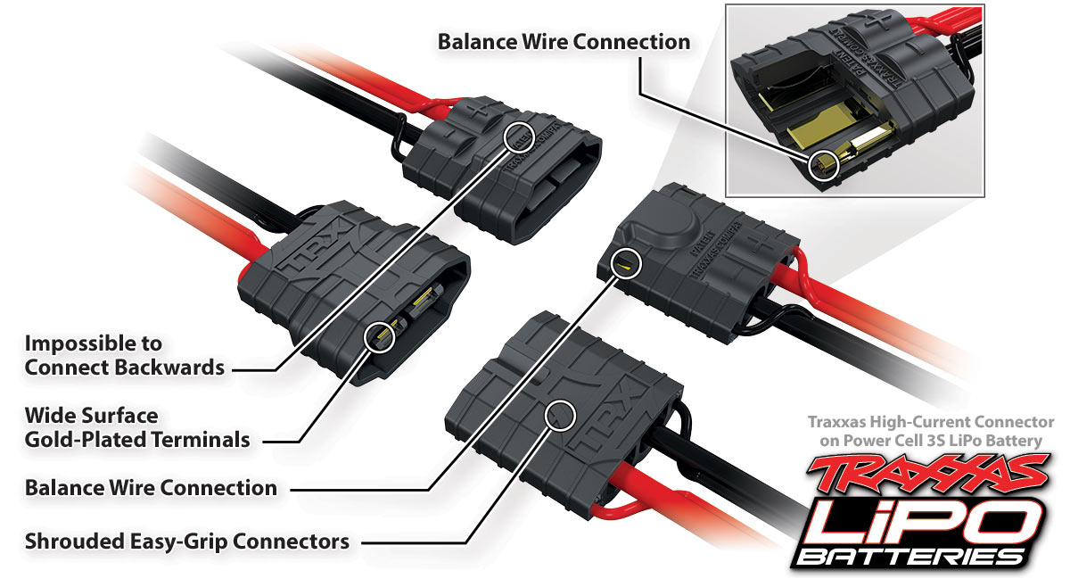

    אהבתי את החיבור שיש לי עכשיו: Click image for larger version.
    אבל אני לא יודע איפה להשיג אותו
    Sep 2012
    1,238
    68
    הודה 84 פעמים ב 70 הודעות
    ברירת מחדל תגובה: ייעוץ בבחירת חיבור חשמלי
    אני לא מכיר את החיבור הזה,
    אבל אם אתה לא מוצא אותו זה מדליק נורה אדומה לגבי הזמינות שלו.
