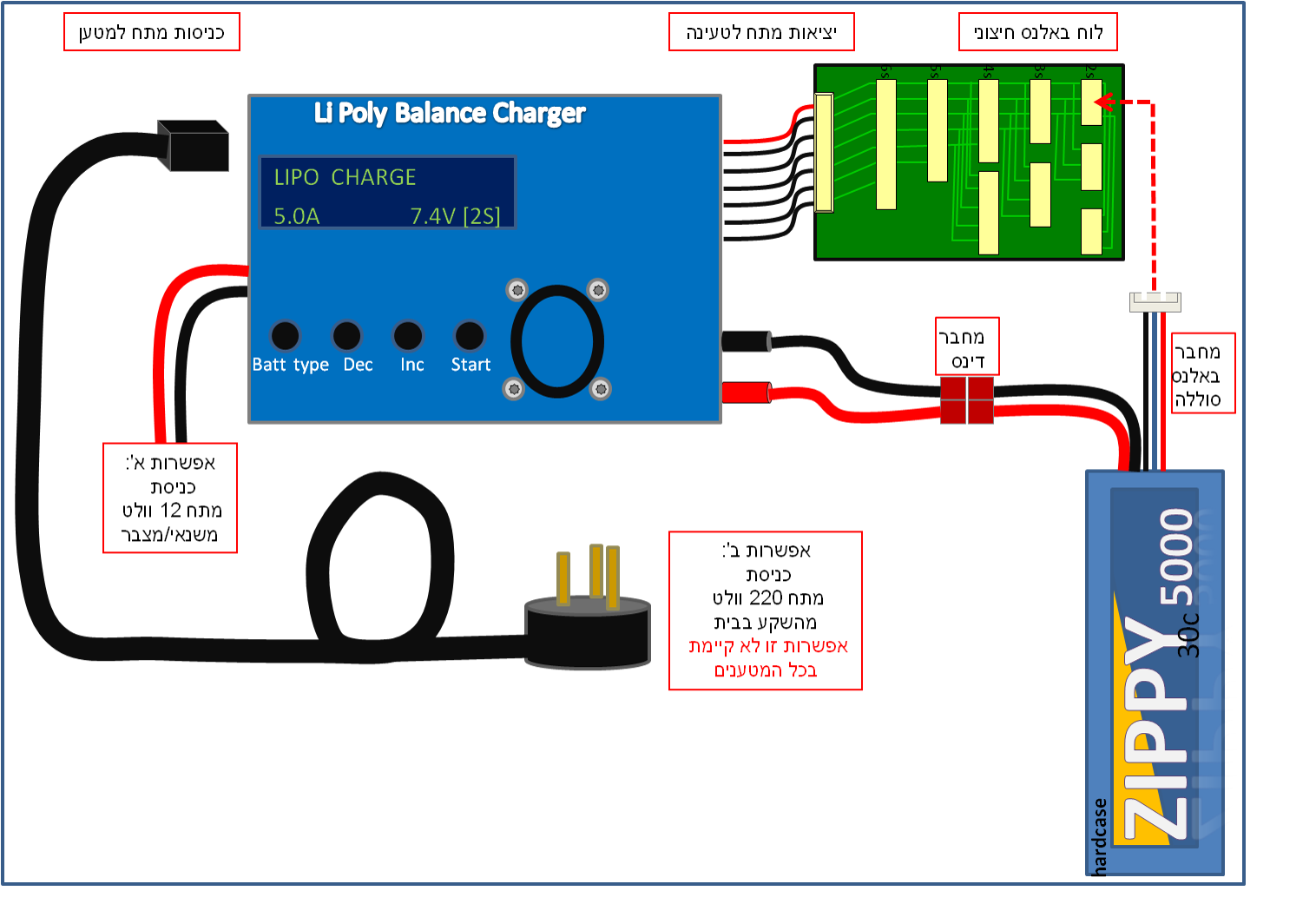

    הנחת היסוד היא שקנית מטען חכם בעל צג דיגטלי המתאים לטעינת סוללות מסוגים שונים.
    להלן תרשים והסבר:
Name:	חיבור סוללה.png
    סדר החיבורים:
    1. למקור מתח [220 וולט בשקע הביתי או 12 ממצבר הרכב/ספק מתח]
    2. באלנס
    3. מחבר דינס [או כל מחבר אחר שיש על הסוללה]
    חיברנו? הכול בסדר? יופי!

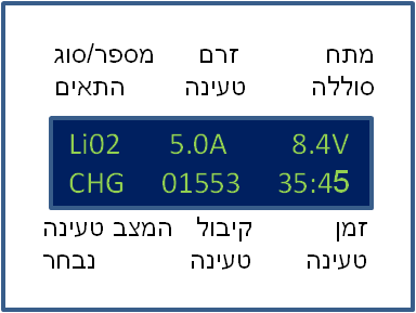

    בלי להסתבך יותר מידי חיברנו מקור מתח וסוללה ע"פ התרשים, לחצנו על פרמטר LiXX CHARGE מה עכשיו?
    עכשיו אנחנו נכנסים לנתונים של הסוללה שלנו
    ניתן לראות כי בסוללה בעלת קיבול של 5000 מילי אמפר שעה יש לכוון את
    זרם הטעינה ל 1C =זרם טעינה של 5.0 A [אמפר]
    מתח הטעינה הוא מספר התאים של הסוללה.
Name:	צג מטען 1.png
    ***תשומת לב: המטען לא יודע לתקל טעויות בזרם הטעינה אך טעות במתח הטעינה [כיול מספר תאים לא תואם לסוללה] יגרום לאי תחילת הטעינה.
    כמו תמיד לבחירה ומעבר לפרמטר הבא יש ללחוץ על ENTER
    לשינוי ערכו של פרמטר יש ללחוץ על Inc/ Dec
    לחזרה לפרמטר הקודם או ביטול יש ללחוץ על Batt type\stop

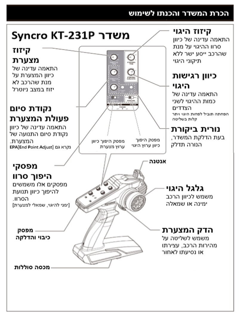

    בדיקות סטטיות לפני נסיעה ראשונה.
    כמה מילים על המשדר שלך.
    תמיד מדליקים את המשדר לפני חיבור הסוללה ברכב והדלקת המקלט/הבקר ברכב.
    תמיד מכבים את המקלט/הבקר ומנתקים סוללה ברכב לפני כיבוי המשדר עצמו.
    יש רמות שונות של משדרים ולא בכולם יש את כל הכפתורים והפונקציות אבל העיקרון דומה.

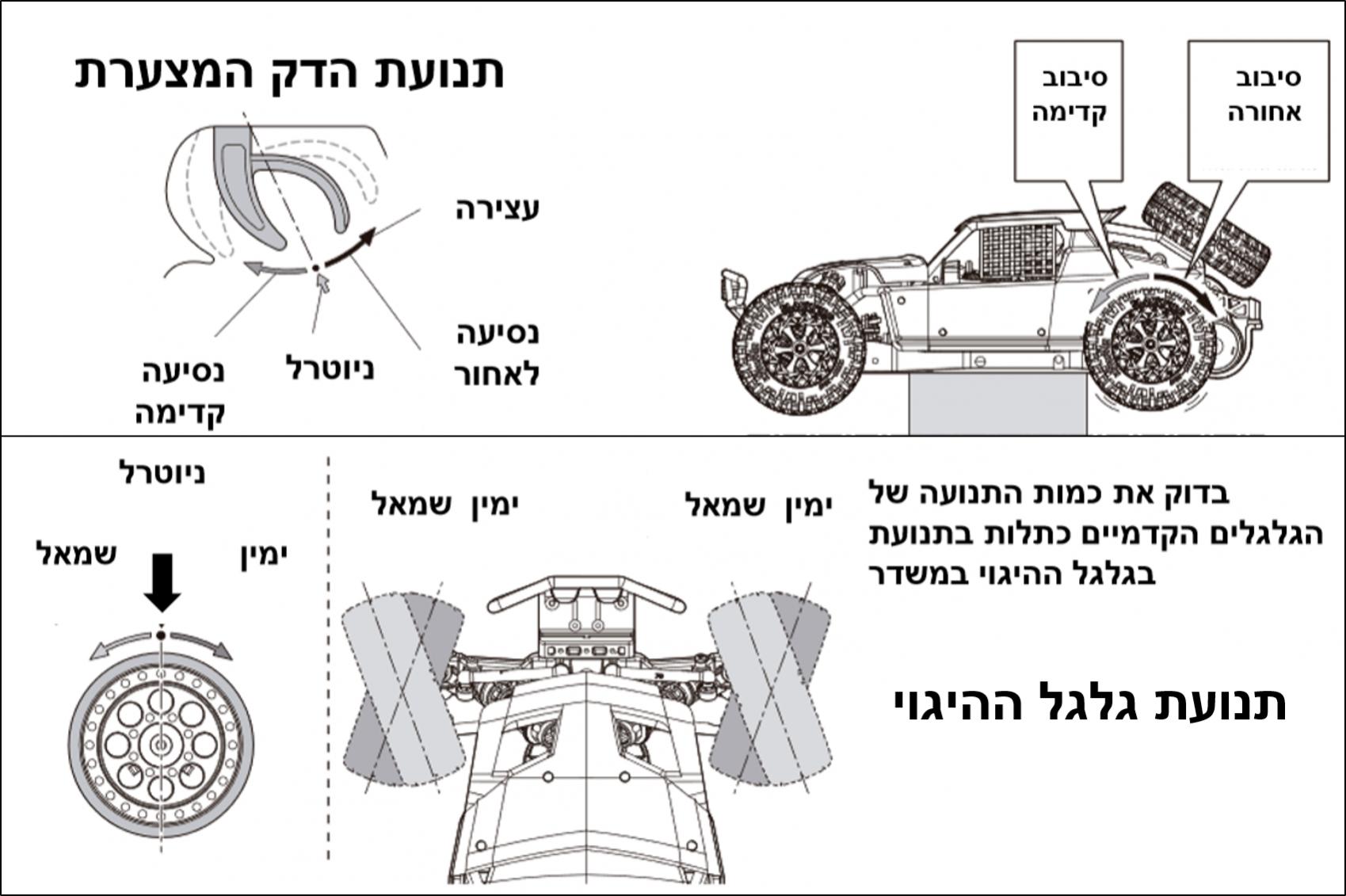

    הפעלה ראשונה: בהפעלה ראשונה אני מרים את הרכב על בלוק כך שארבעת גלגליו באוויר.
    הרכב ללא חופה.
    הדלק את המשדר.
    חבר סוללה טעונה לרכב. ובעת הדלקת הבקר מאבטח את הרכב...
    במידה והרכב "ישתולל" שלא ישתולל לקיר/כביש/ויטרינה/ילד הסמוך...
    בדוק וודא תוך אבטחת הרכב שההגה עובד כראוי ופקודה שימינה זה באמת ימינה וכנ"ל לשמאל...
    וודא שקדימה= קדימה, עצירה=עצירה ושרוורס= רוורס
Name:	תנועת היגוי מצערת.jpg
    מפסק ON/OFF- כיבוי והדלקת המשדר
    הדק מצערת- משפיע על מהירות הרכב וכיוון נסיעתו.
    משיכת ההדק לכיוון ידית האחיזה- קדימה
    הדק המצערת במרכז- ניוטרל. אין פעולה של המנוע [רכב עלול להידרדר בירידה]
    דחיפת ההדק לכיוון הרחוק מידית האחיזה-עצירה, רק לאחר שניה של עצירה ומעבר לניוטרל הרכב ייסע לאחור.
    קיזוז- מאפשר מצב ניטרלי בנסיעה ישר או בעצירה ללא תגובת מנוע
    קיזוז היגוי- כיוון עדין של הגה הרכב ע"מ שהרכב ייסע ישר ללא תגובת גלגל ההגה.
    קיזוז מצערת- כיוון עדין של תגובת המנוע כך שכאשר הדק המצערת במרכז, הרכב לא ייסע כלל.

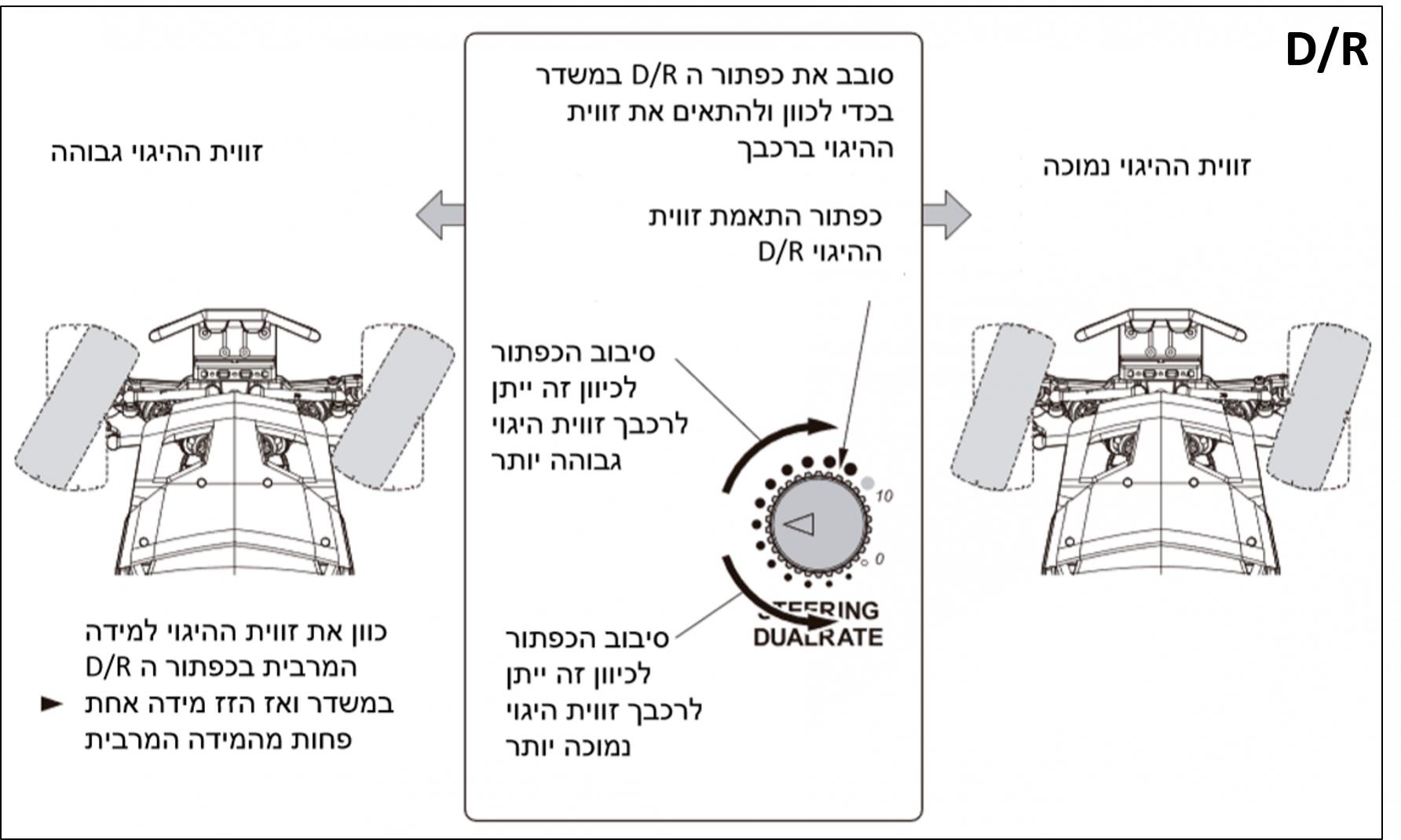

    שני כפתורים "למתקדמים" שלא תמיד יש אך תפקידם חשוב מאוד:
    D/R: קיצור של DUAL RATE [בעברית: ערך כפול] ומשמעותו צמצום רגישות ההיגוי בצורה שווה ימינה ושמאלה... בפשטות: היגוי הרכב יהיה פחות רגיש ותזזיתי.
