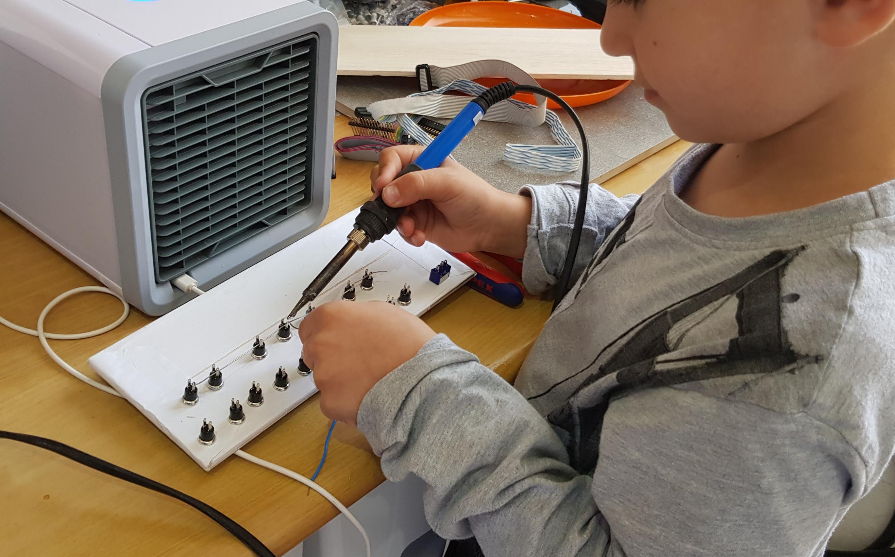

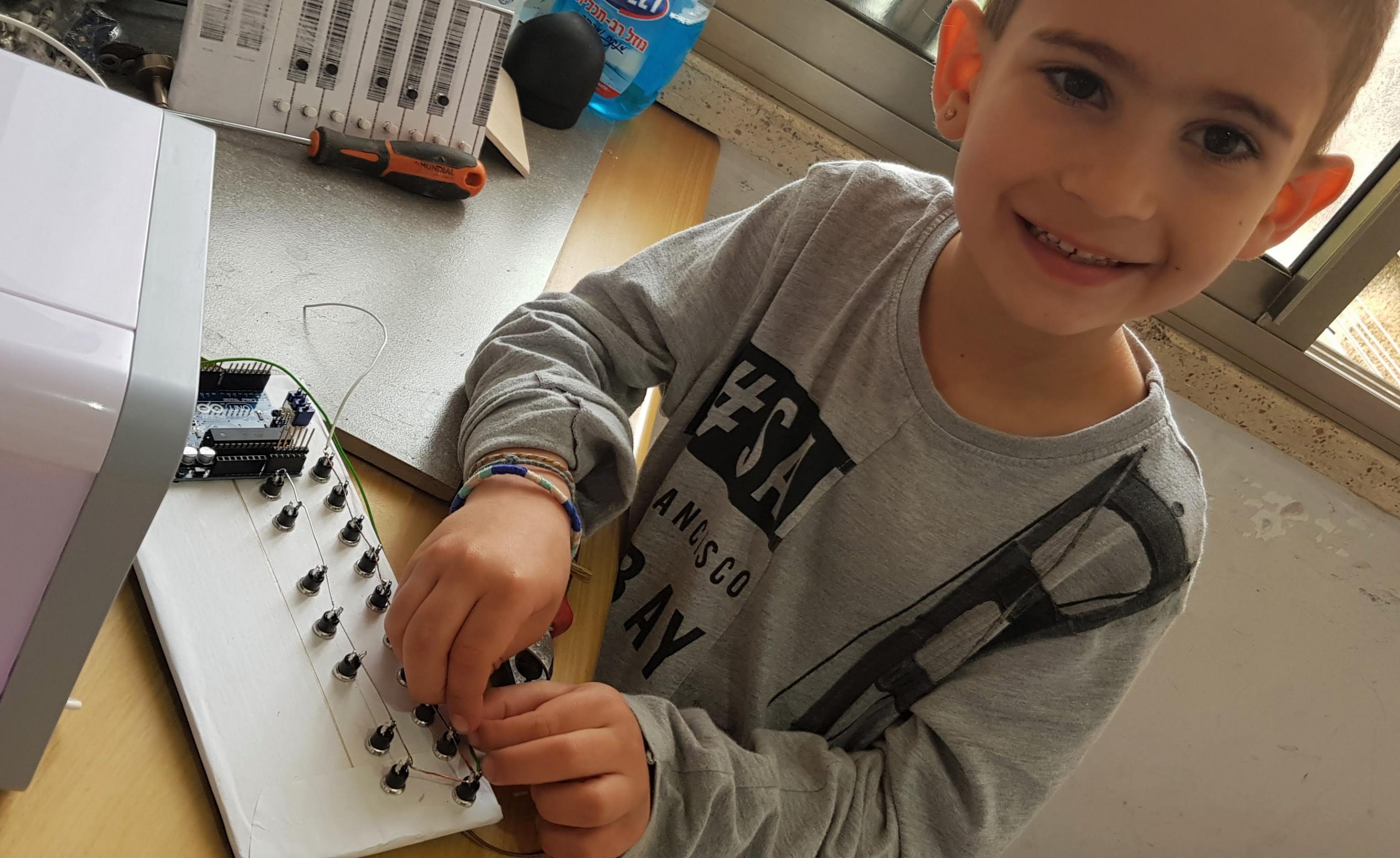

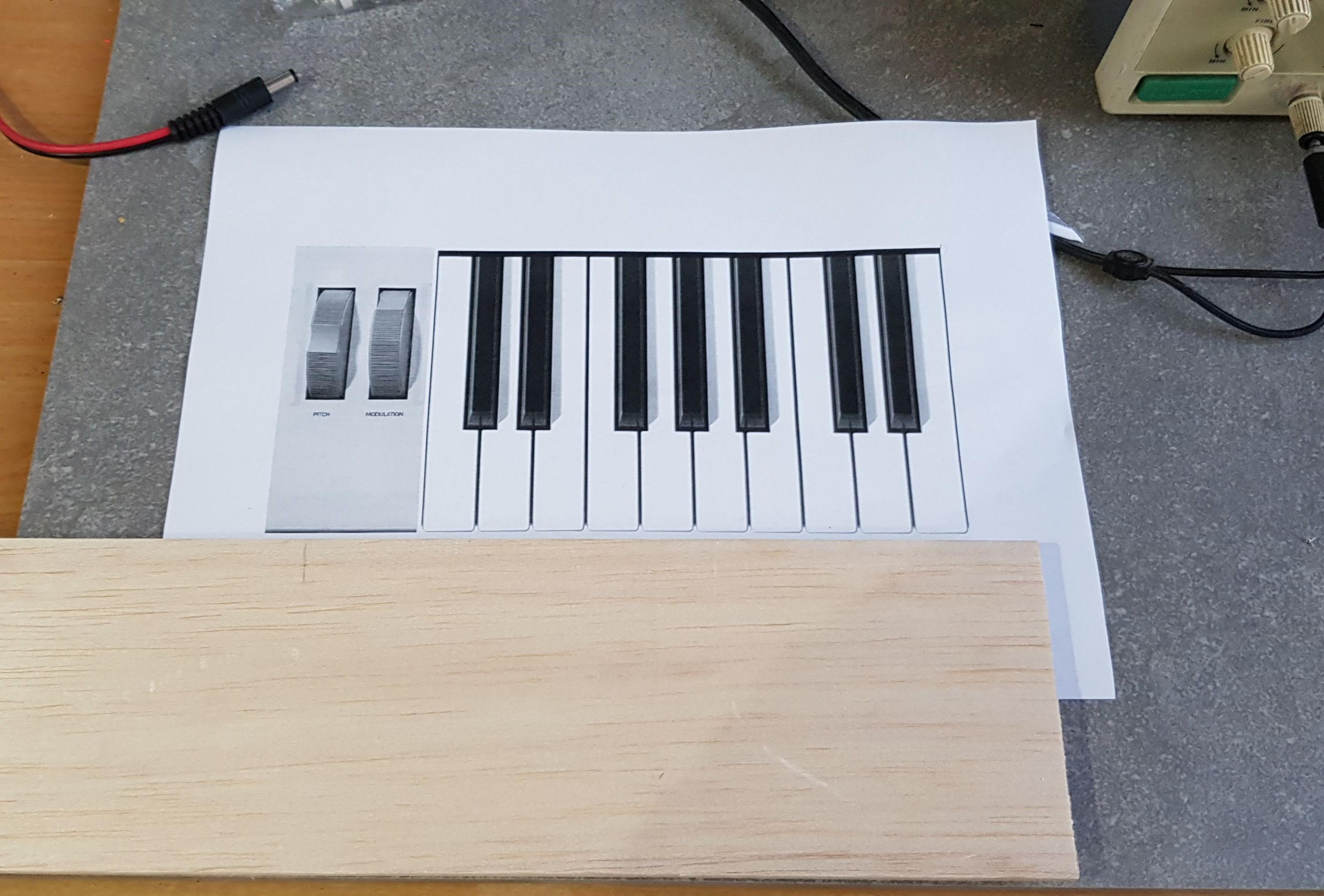

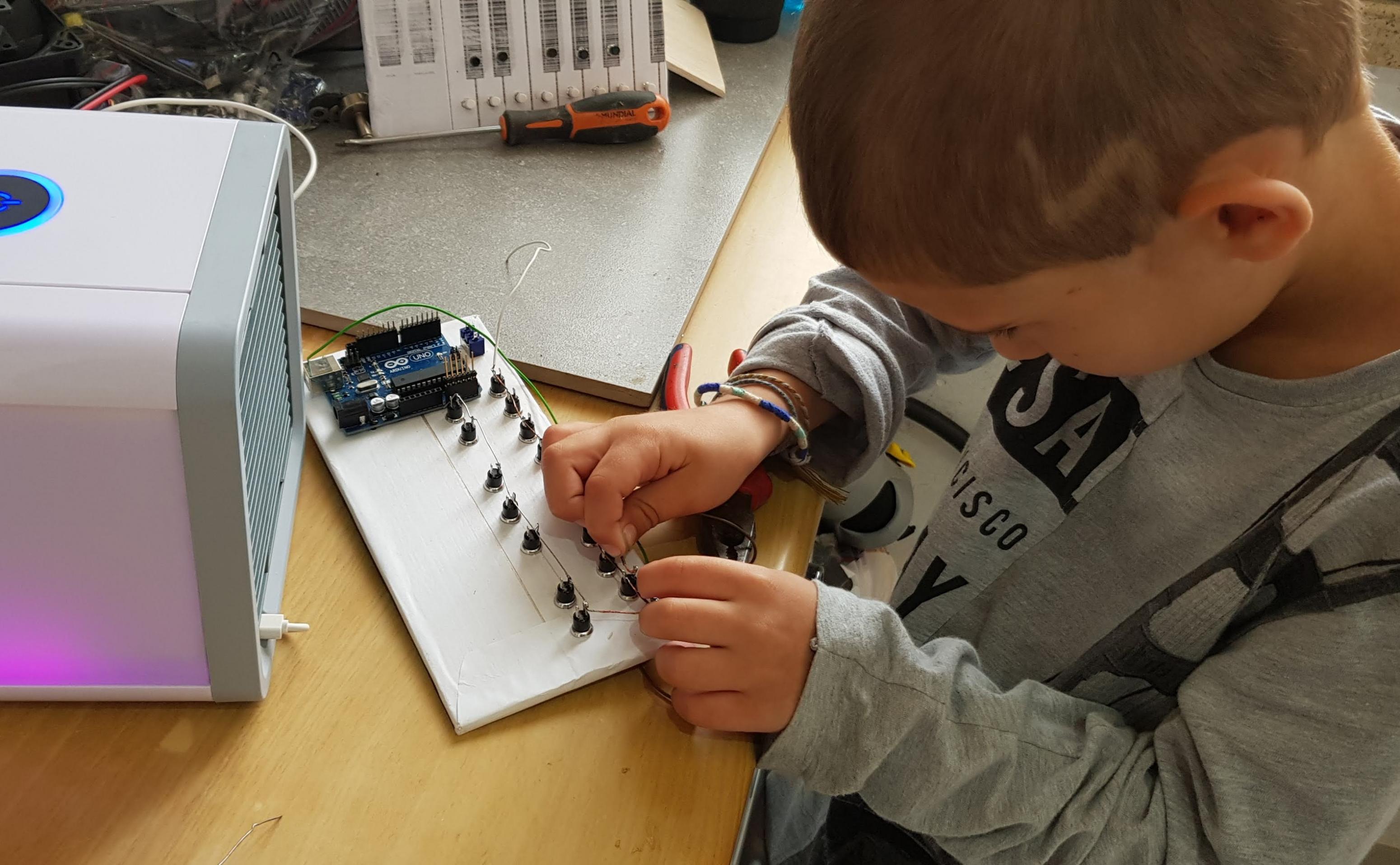

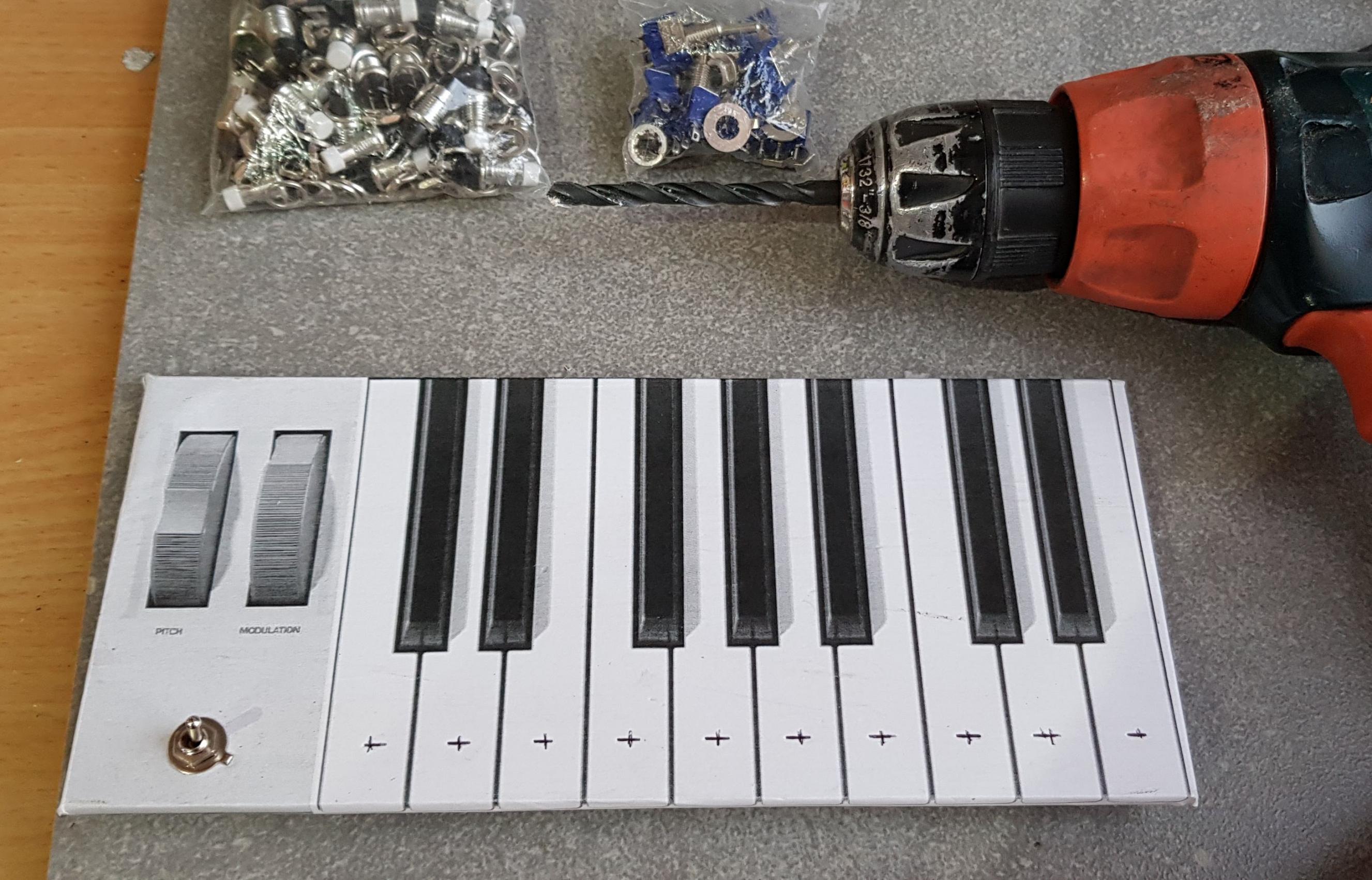

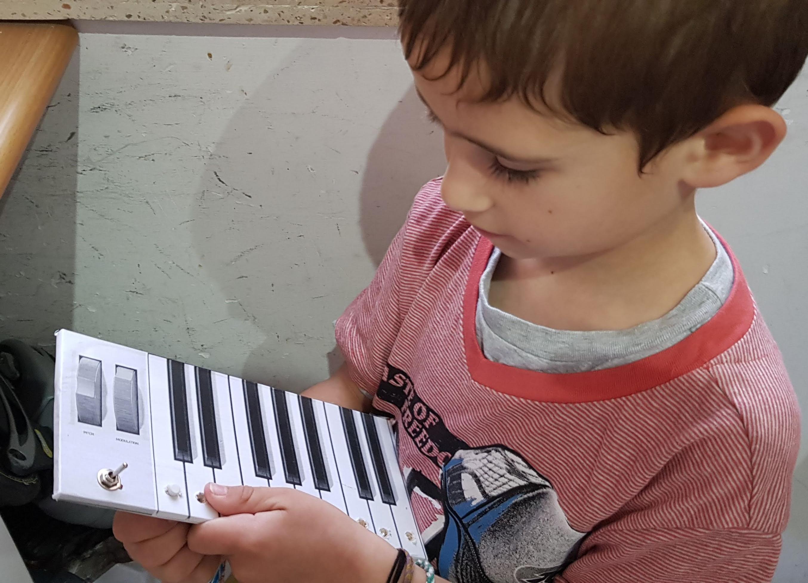

    טיפה רקע: כהכנות להעברת סדנה בנושאי טכנולוגיה במסגרת הורה מעשיר, שאחד מנושאיה הוא ארדואינו, התאמנתי בבניה של מיני סינטיסייזר שכמעט כל ילד יכול לבנות בעצמו.
    נתחיל עם תמונות מתהליך הבניה ונעדכן תוך כדי עד לרגע שהוא ממש ינגן.

    אלו קלידים שכמובן לא מתוכננים לנגינה אמיתית, רק ללמוד את הרעיון.
    הקוד (עדיין בכתיבה...) מאד פשוט, כרגע הרבה if לפי הכניסה ושימוש מאד מאד פשוט ב-tone:
    קוד:
     tone(7, 494, 500);
      delay(500);
    בנוסף, הכפתור בצד שמאל בעל שלשה מצבים ומאפשר לנגן שלש אוקטבות על אותו סט לחצנים.
    בהמשך אני חושב לשכלל אותו לשימוש בזה:
