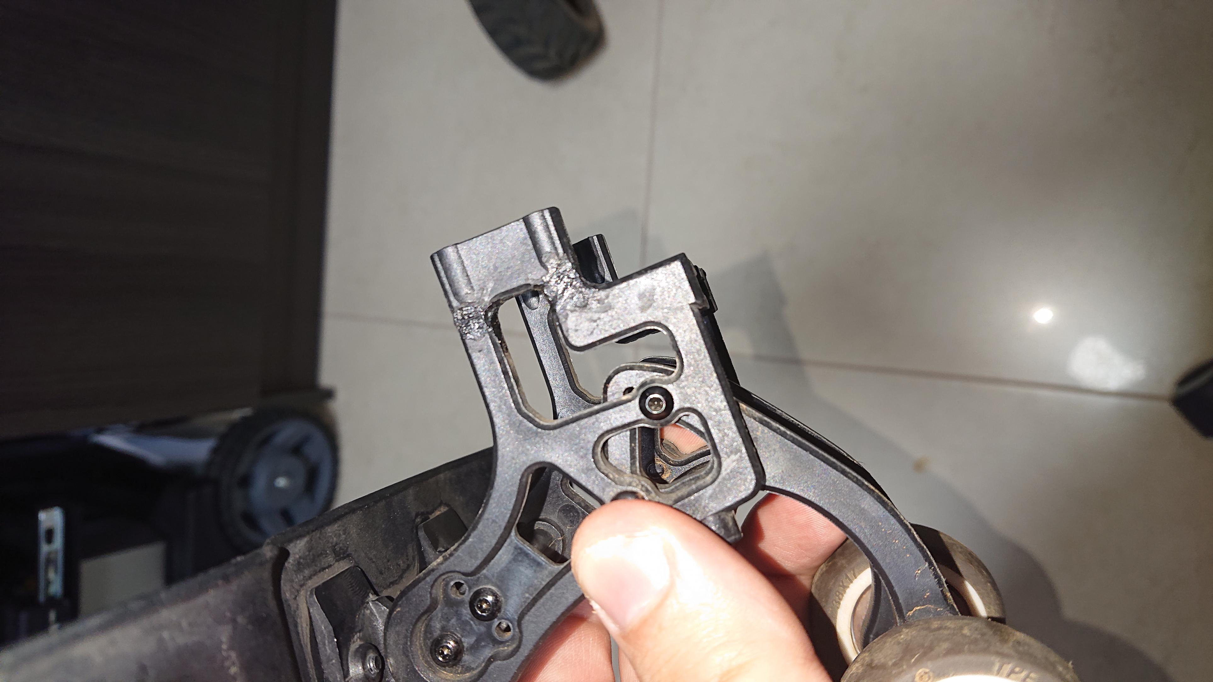

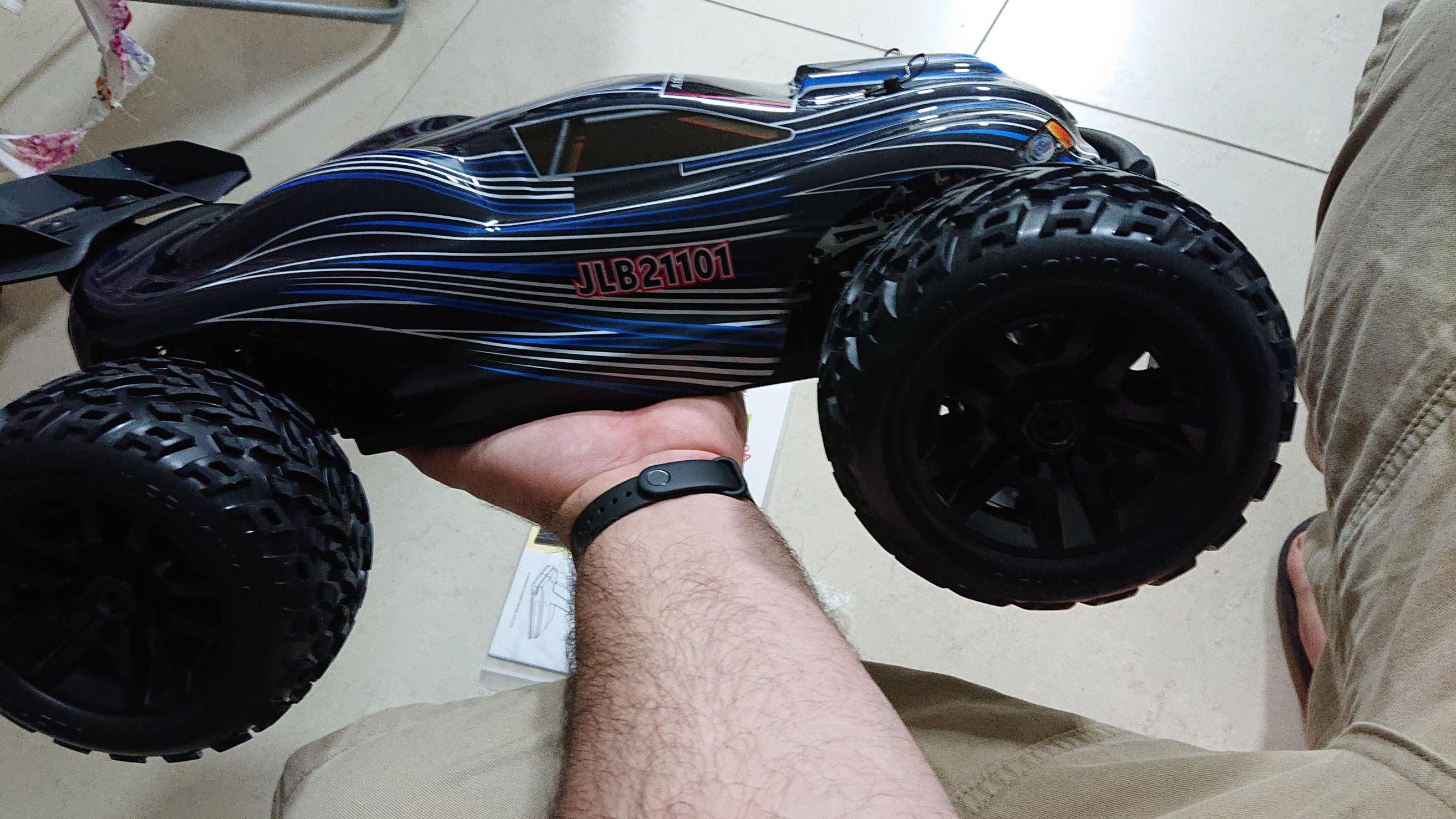

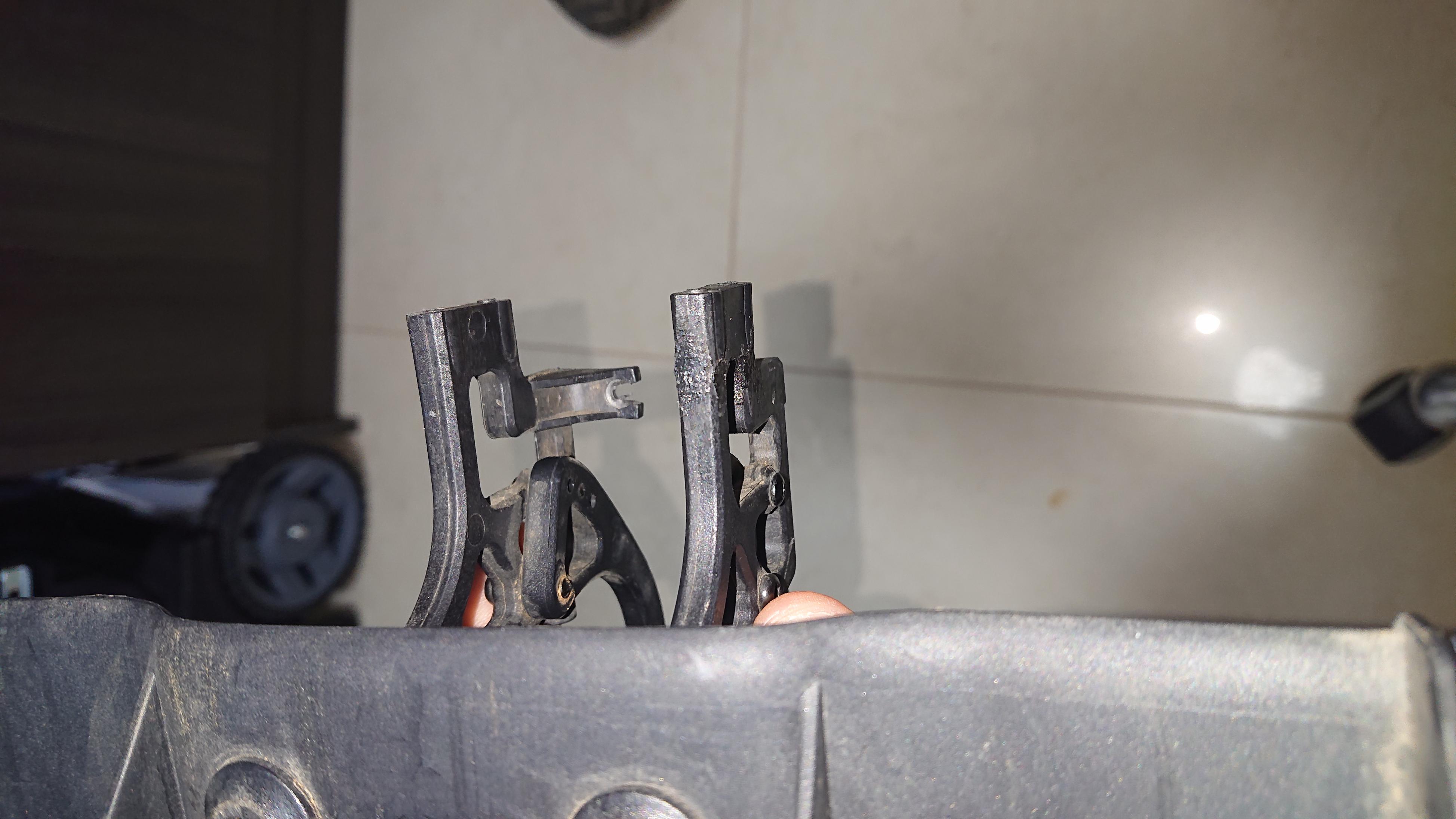

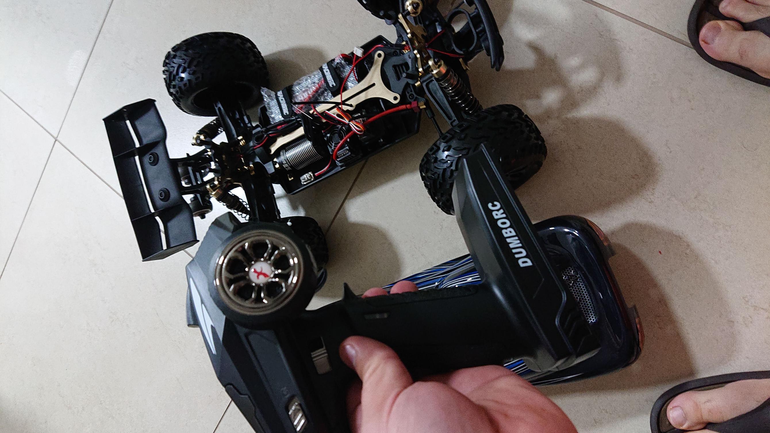

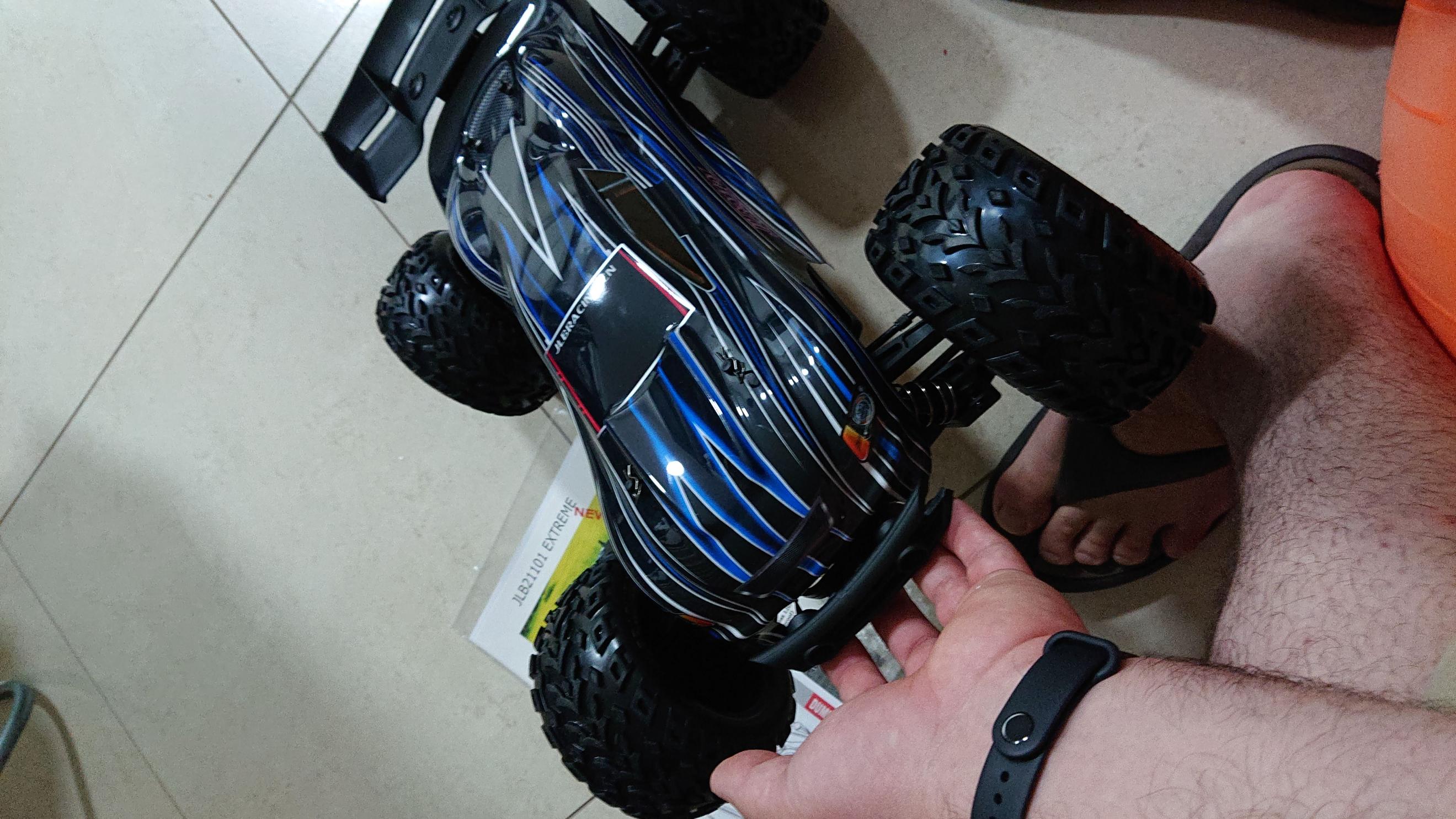

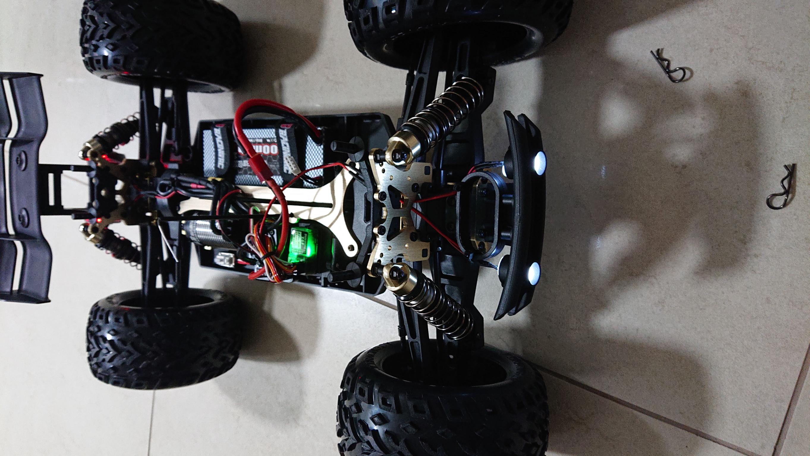

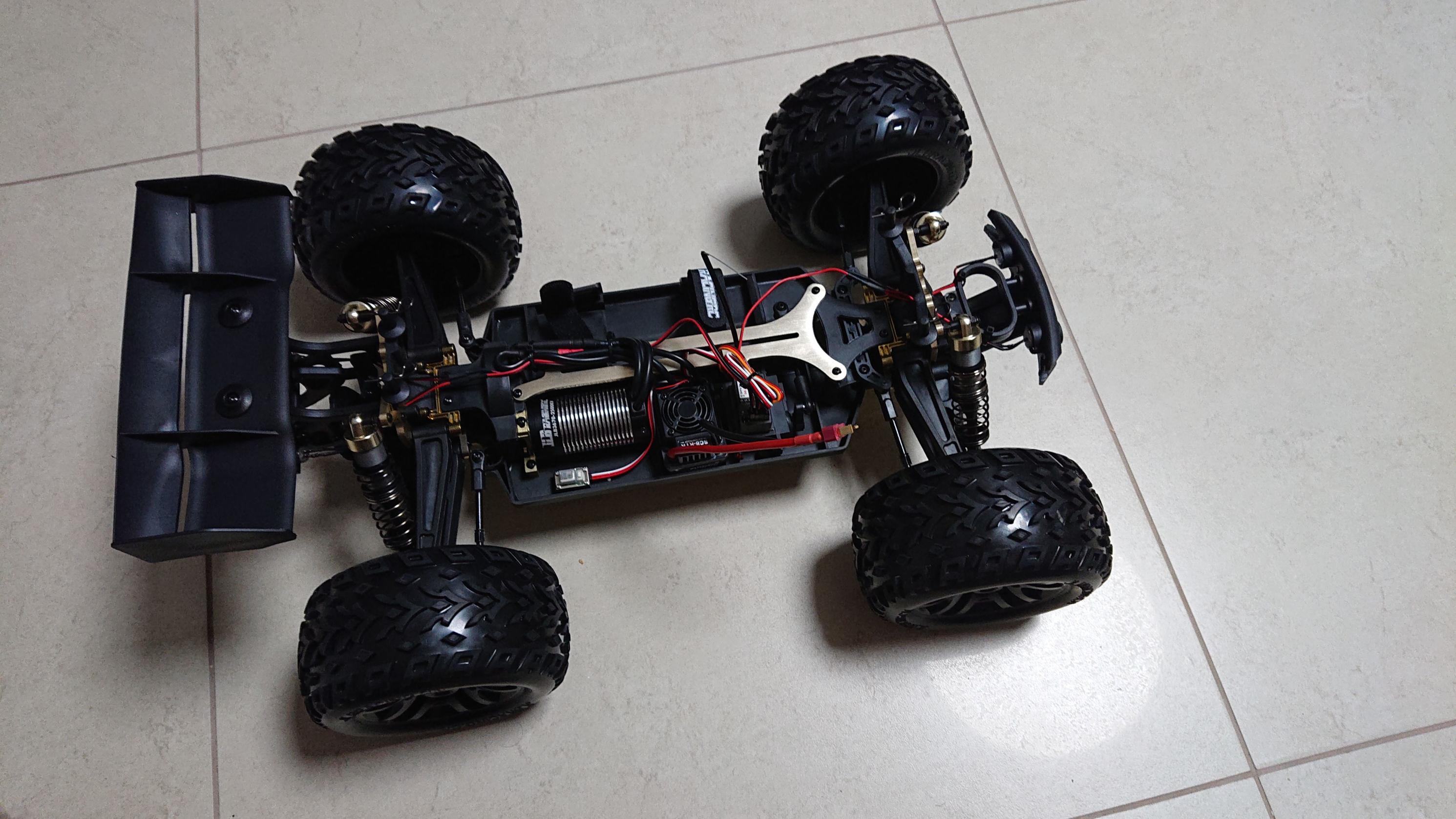

    מספר תמונות שרק קיבלתי את הרכב עם שליח עד הדלת:

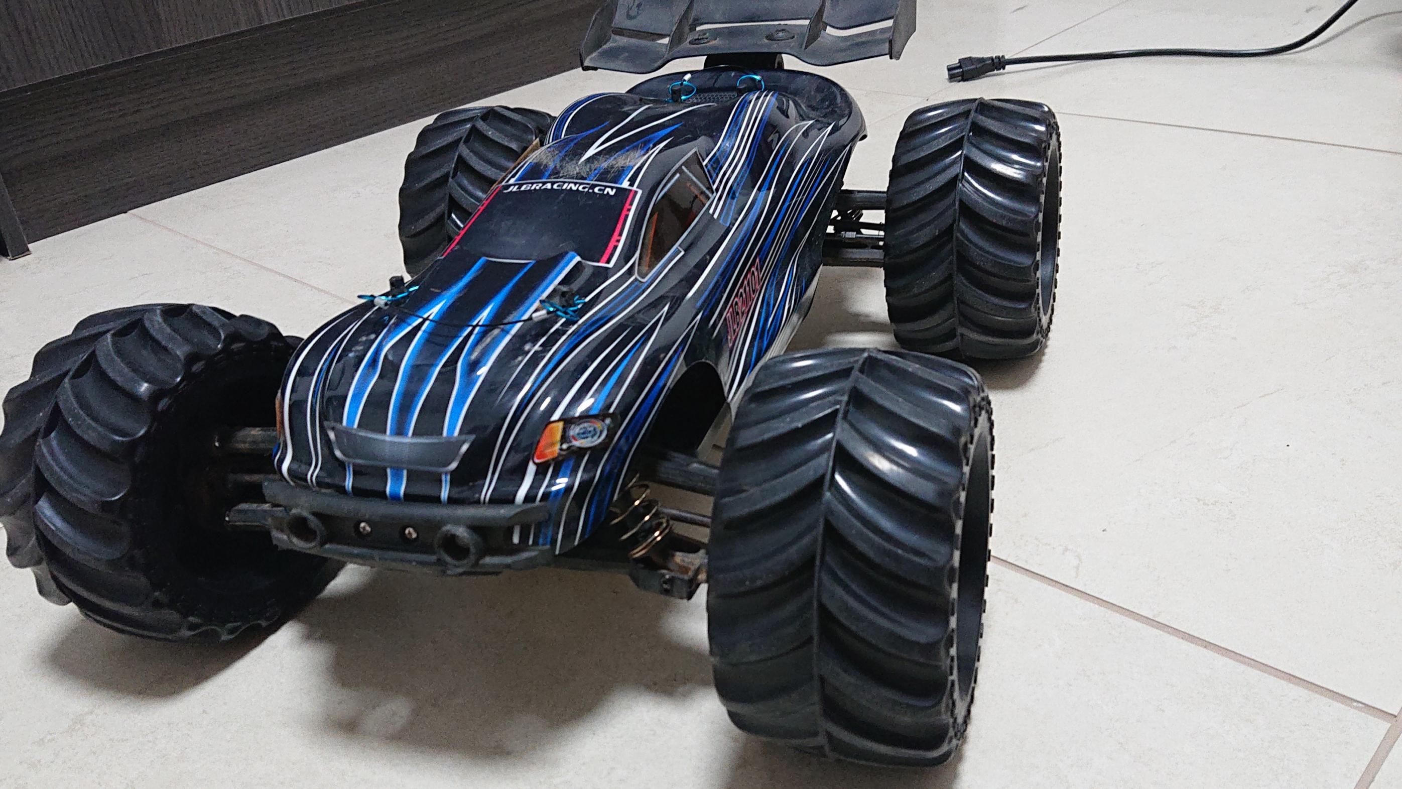

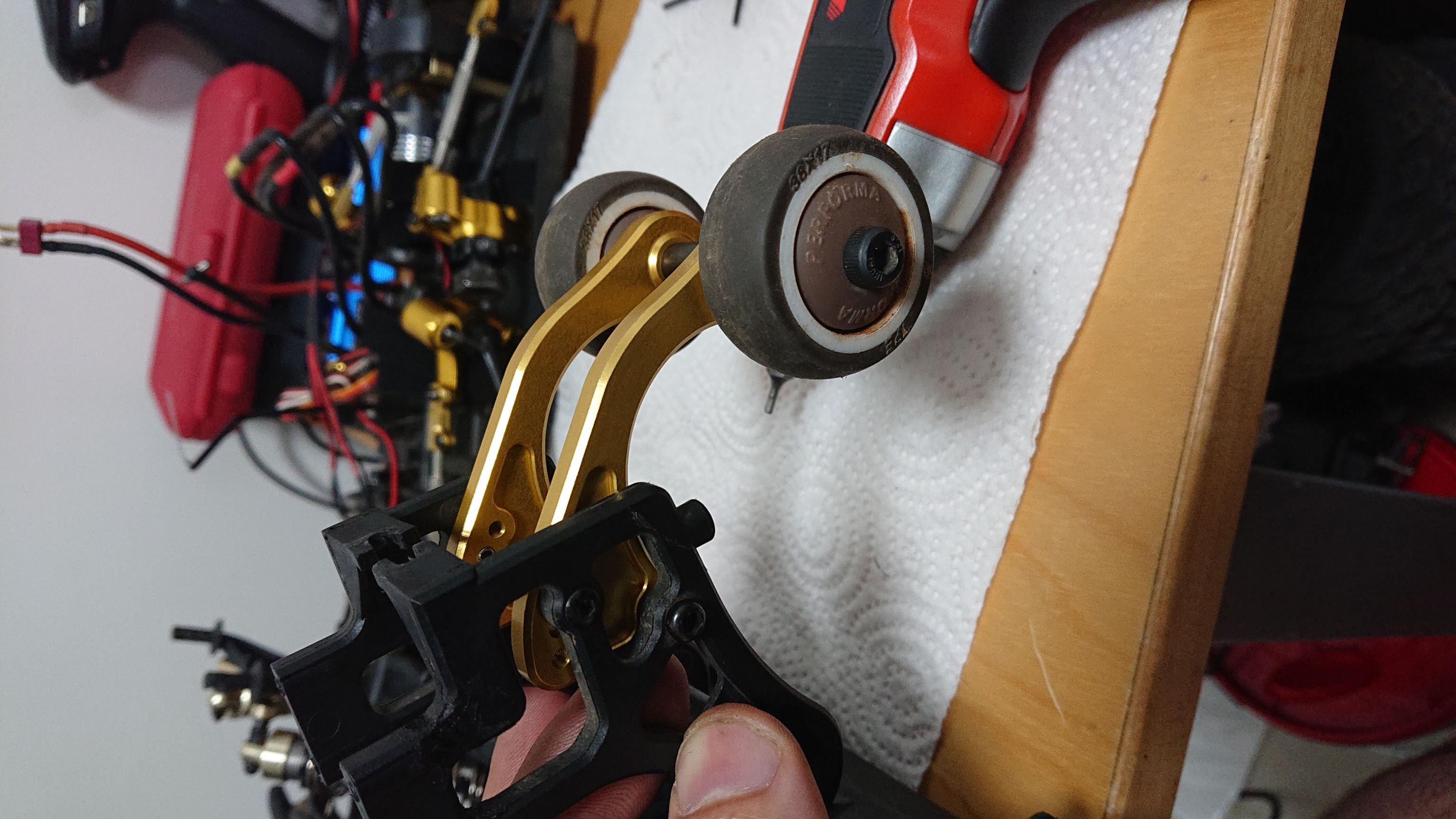

    עם צמיגים של הצ'יטה

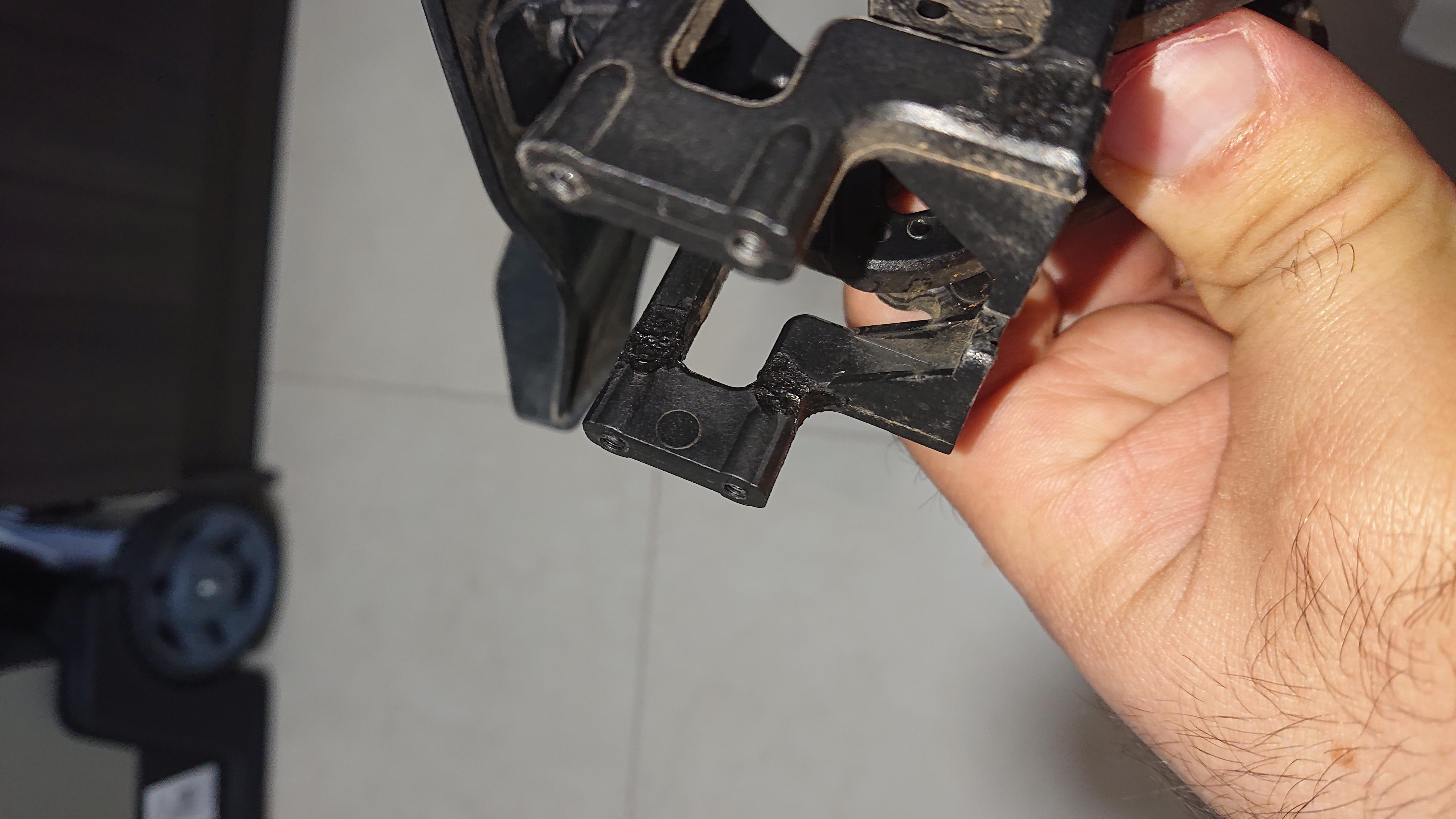

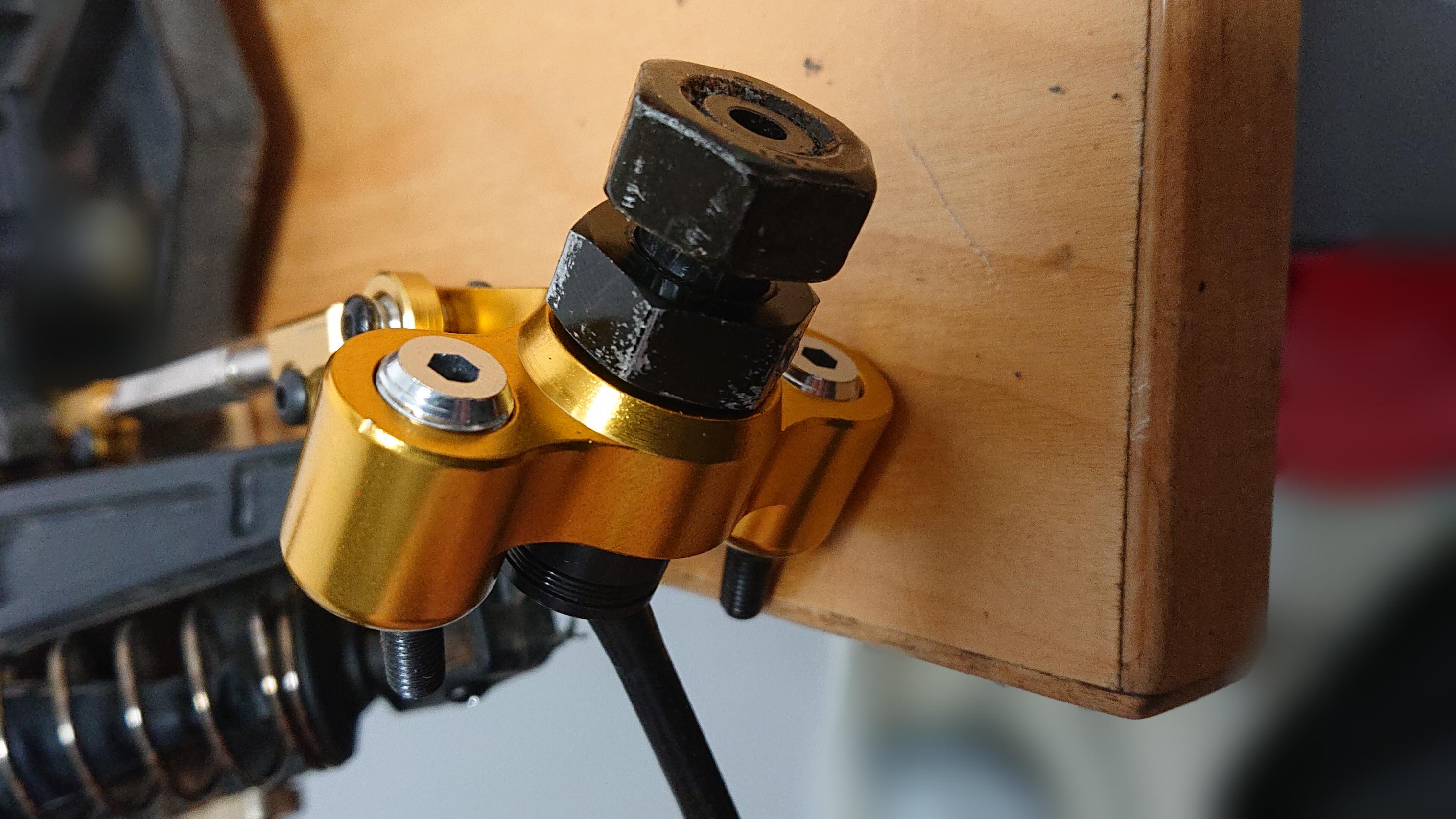

    תמונה מהתחלת השדרוג

    זה רעיון שמדליק אותי ממש, לשים צמיגים קלילים, המנוע והבקר פחות מתאמצים, וממה שנראה הרכב עם הצמיגים האלו נוסע הרבה יותר יציב וחלק.

    כחלק מהכנה לחלפים המשודרגים שעתידים להגיע בעוד טריליון שנים, זהיתי שיש סדק בתושבת ווילי בר, כתיקון מונע, פירקתי ע"מ להבין מה קורה שם, זה ממש לא סדק, אלא שבר שפשוט נשאר תלוי, אני כמובן משכתי ותלשתי את החלק ע"מ שהחלק השבור ישאר לי ביד ושלא אצטרך להתכופף חו"ח להרים אותו( הלצה של שמנים, הייתי מוכרח ).
    את התיקון עשיתי עם מלחם רגיל, יש לי קצת ניסיון עם הלחמת פלסטיקה מעולם האופנועים ( האמיתיים כמובן ) ויצא ממש בסדר, בלי קשר כבר הרכבתי את הווילי בר המשודרג, והזמנתי כבר אז עוד תושבות.
    קצת תמונות לעיונכם:

    אני מוכרח להודות שהשדרוג מהנה, אבל כל הזהב הזה... כל כך מחלחל, שזה כל פעם מצחיק אותי מחדש, הולך להיות לי רכב "ערסים" בסוף השדרוג
    הערה קטנה, במקרה הנ"ל לא הייתי צריך להוסיף פלסטיק חיצוני לצורך השלמה וחיזוקים ולכן התיקון היה קליק ולקח ממש כמה רגעים. לפעמים גם ניתן לתקן וגם יוצא יותר טוב מהמקור.

    ווילי באר הוא חלק קלאסי שהייתי משאיר מפלסטיק.
    הוא צריך להיות גמיש ואסור לו להיות כבד.
    אלומיניום כבד מפלסטיק ואינו גמיש כלל.
    סביר שבמכה הבאה שיקבל, ישבור שוב את תושבת הכנף והווילי באר.
