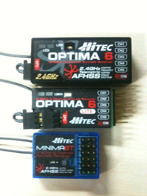

http://www.rcgroups.com/forums/showp...41&postcount=2Minima 6E/6T ("E"nd and "T"op connectors as pictured below). Due March 2011, these weigh 6g with the case and 4g without. These are non telemetry RX but with full range There have been some question why this has dual antennas when the Optima can use only one BODA? The simple answer is that they are two different animals. Any time you build something that is lightweight you have to make sacrifices but Hitec were unwilling to sacrifice full range thus dual mini BODA's.
Optima 6 LITE "Introducing the Optima 6 LITE w/battery telemetry. Weight: 8.5g with BODA, 7g without. Available early Jan '11"- Mike"
See also . Optima RX Caseless Weights
Optima 6: 7- 8 g
Optima 7: 9 - 10 g
"lower weight is without the BODA. - Mike."
. Optima RX - Conversion for Indoor and Park-Flyers pending release of Minima 2.4GHz series. Hitec "Factory Pilot" Brandon Chitty uses the Optima 7 in his indoor competition aircraft (Fancy Foam Maxima) that weighs 8oz, as well as his 170CC DA powered 42% Aeroworks Yak.

נכון שעלות מקלט אורורה היא מינ' 50$ כולל משלוח ועלות סיני 10$ +-
אך אל תשכח את כל המוצרים הנילווים !!!
ולמה אני מתכוון:
1. סרוואים להחלפה
2. דבק מהיר
3. זרז דבק
4. פרופלורים
5. מנוע במקרים קשים
אני מעריך שעל בסיס קבוע של לפחות פעמיים בשנה הדברים שציינתי לעיל יוחלפו בגלל סיבה כזו או אחרת, ואם לדייק בלשון העם - תופעות לא מוסברות, ואם יותר לדייק, נעילת אצבעות, כח עליון, הפרעות, הציפור אשמה, בדיוק עברה בחורה שהסיטה את תשומת ליבי וכו'..... אני מאמין שהנושא מובן.
אם תסכום את כל הנילווים תגיע לאותה תוצאה כספית של מקלט אחד ב - 50$ רק בלי בזבוז הזמן לתקן את הספוג
ובנוסף ולא פחות חשוב, על מה אנו מדברים בנושא המשקל גם בטיסנים קטנים.
מקלט אורורה אופטימה 6 ללא הכיסוי פלסטיק שוקל 6.5 גרם לערך לעומת אולי 4 גר' של התחליפים הסיניים.
אז משקל זה לא הנושא פה כלל, כי 2-4 גרם זה לא מה שיעשה את ההבדל עם כל הכבוד !!!

מה ביקשתי, אללה יוסטור, מקלט קטן וזול שאפשר לשים בטיסן שנועד להתרסק לפחות 60% מהנחיתות?
אני נוטה להסכים חלקית עם אייל.
המקלטים זה נקודה מאוד רגישה אצלי , אני צריך לקחת בחשבון שכל 2-3 טיסנים חדשים שאני אקנה אני צריך להוסיף עוד מקלט (יש לי בנתיים 7 שבא עם השלט ו 6 שקניתי ב 45$ בערך)
אני צריך לחשבן איפה להתקין את המקלט כדי שיהיה קל להוציא ולשים בטיסן אחר , ובנוסף המקלטים פשוט גדולים ביחס למקלטים של המתחרים, מאוד מציק לי לראות מקלטים זמינים וזולים ו10$ ולדעת שאין לי אפשרות כזאת.
בקשר לשלט עצמו , הייתי צריך להוסיף עוד הוצאה של כבל למחשב כדי לשדרג את השלט/מודול/מקלט.
