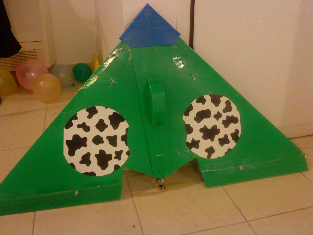

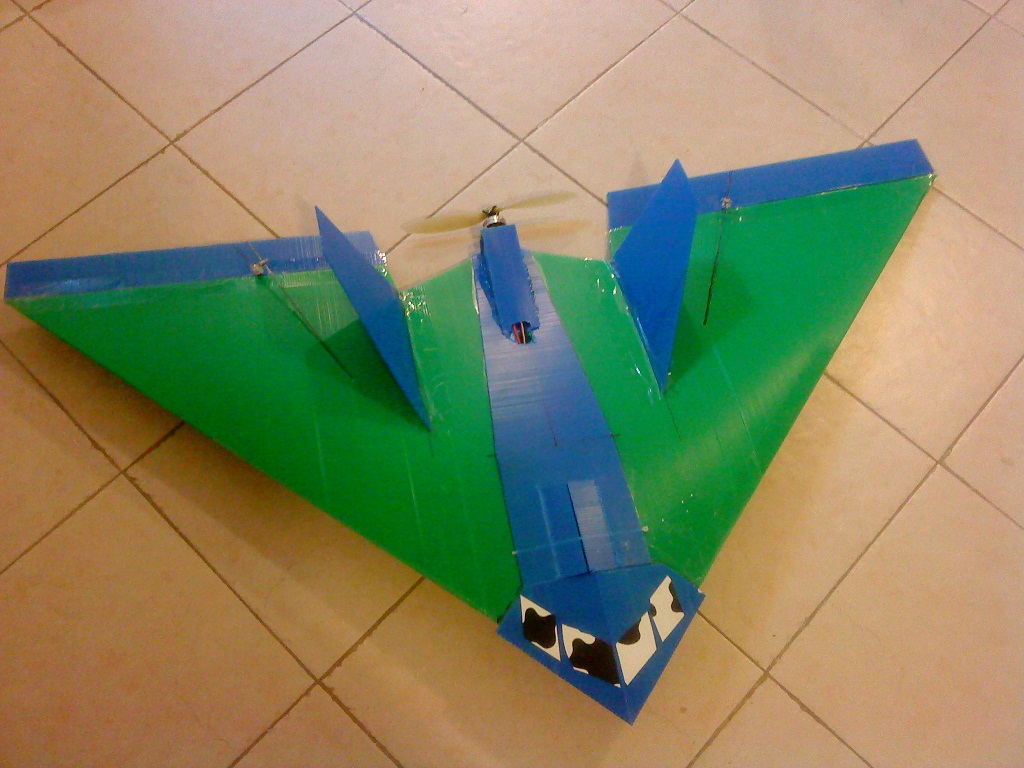

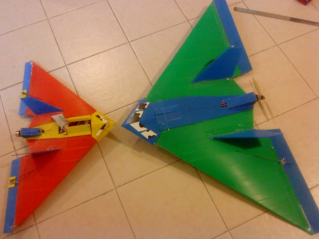

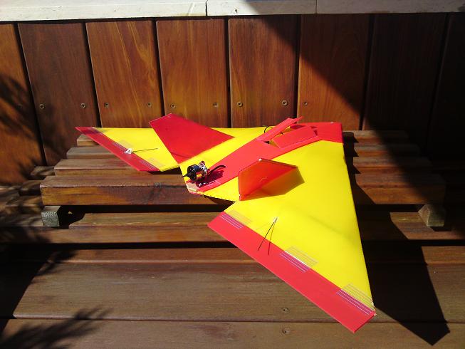

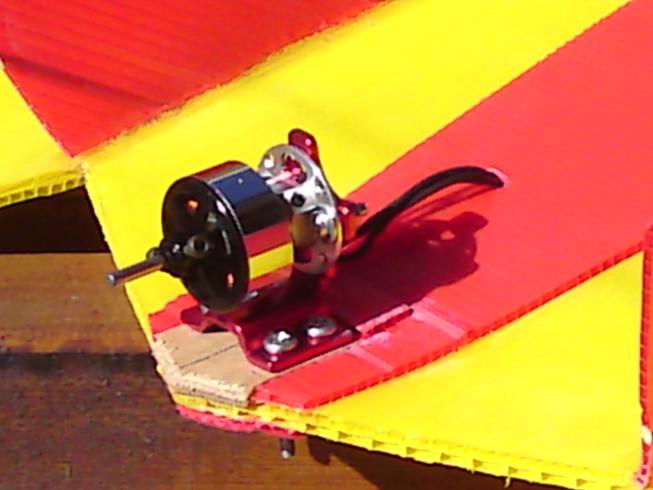

    אהלן,
    הנה תמונות של המוגי 150% , בסוף שמתי את המנוע הכסוף של טונרג'י עם פרופלור 9X3.8 (אני יותר מידי אוהב את המנוע האדום כדי להיות הרפתקן איתו) . לגבי מרכז הכובד אני פשוט הכפלתי את המרחק ב 1.5 כך שהמרחק הוא 33 ס"מ ושם סימנתי, כרגע גם עם סוללה 2200 אני צריך להוסיף משקל מקדימה. אני אבוא איתו ביום שבת בבוקר לגעש, ונראה מה התכונות של מוגי מוגדל.
    שמתי תמונה שלו מול מוגי רגיל כדי להמחיש את הגודל. עכשיו יש לי בעיה לא צפויה, המחאות של אישתי בגלל הגודל וזה שגם ככה אין לי מקום אחסון בבית.
ID:	18881   Click image for larger version.
ID:	18882   Click image for larger version.

    ברירת מחדל מוגי 150% סיכום.
    ביום שישי הגעתי איתו לגלילות שם בעזרתו האדיבה של חזי ושאר החברה , ערכנו את הכיוונונים למאזנות. בונוס גם ראיתי את פיילון רייסר המדהים של חזי http://www.efly.co.il/forums/showthread.php?t=17160
    ללא ספק אומנות תוצרת בית, רק חבל שעקב בעיות קליטה\שלט הפיילון רייסר איננו עוד איתנו. אני בטוח שחזי יבנה עוד אחד וישבור איתו כמה שיאי מהירות.
    ביום שבת הגעתי עם המוגי 150% לגעש,כאשר אני הטסתי אותו, הוא לא ליקק דבש, אבל בידיים מיומנות יותר, כמו של עודד וצביקה אפשר היה לראות שמדובר בטיסן עם יכולת דאייה טובה שעונה על הקריטריונים שלגביהם הוא נבנה, אפשר אפילו לקרוא לו מוגי-טריינר, והייתרון הגדול שלו שהוא כמעט בלתי הריס ולבנות אחד לוקח 6 שעות וכלום כסף.
    הלקחים:
    - בגודל כזה חובה לשים מוט קרבון כדי שהוא לא ימחא כפיים, אבל גם כשהוא מוחא כפיים הוא מייד חוזר לצורה המקורית וממשיך לדאות (מנסיון ) . מכיוון שאצלי אין מוט קרבון בוגל הציע ,ועזר לי להדביק סיבי זכוכית לאורך הכנפיים כדי ליצור מתיחות והתנגדות.
    -המנוע של טונרגי http://www.hobbycity.com
    /hobbycity/store/uh_viewItem.asp?idProduct=6614
    יחד עם פרופלור 9X3.8 בהחלט מספק את הסחורה, במדידה עם המד הספק של בוגל נמצא כי הוא מספק 300W ב 29A כאשר הנתוני יצרן שלו זה 180W ו 20A (מוזר כי באתר הם ממליצים על פרופלור 9X3.8 ) , מעניין לכמה זמן המנוע יחזיק (ב 6 דולר אולי עדיין כדי לסחוט אותו)
    -בחירת צבעים חשובה ביותר כדי להבחין בו מרחוק.
    -דואה יפה וטס נחמד, טריינר זול וקל לתחזוק.
    -השתמשתי בסוללת 2200 של זיפי והייתי צריך להוסיף 8 מטבעות של 10 אגורות כדי לאזן את נק הכובד , כך שזה קצת ייקר לי את העלות של הטיסן.
    אם למשיהו יש שאלות לגבי הבנייה או הסט-אפ אני אשמח לעזור
    ליאור

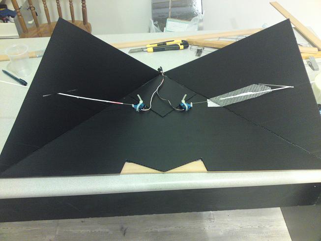

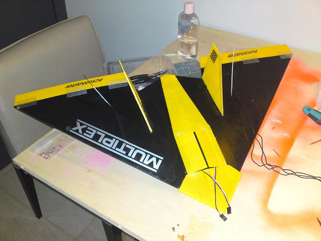

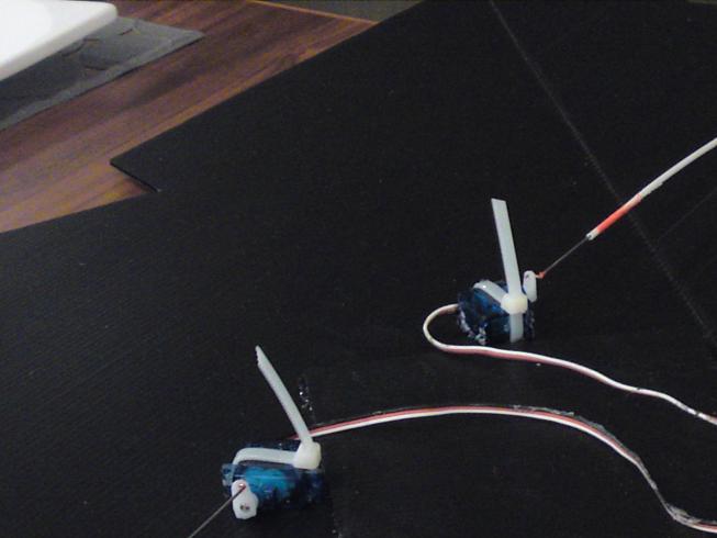

    שלום לכולם
    היות ואי אפשר לפספס את השרשור הזה שקופץ כל יום מחדש ,
    התחלתי במלאכה ,על הדרך חתכתי כבר שני מוגים.
    להלן מס שיפורים ותמונות מתהליך הבניה .
    *כמו שניתן לראות השתמשתי באזיקונים די עבים והשארתי קצת מאורכם ,מה שעוזר ליצור נפח ואת צורת פרופיל הכנף כאשר מקפלים את הכנפיים .
    *המאזנות קיבלו שיפוד מוקצע לכל אורכם
    *כנל גם ההגה כוון קיבל שני שיפודים האחד בשפת ההתקפה והשני בחלק האחורי כאשר השיפוד נכנס דוך לתוך גוף המוגי ויוצא מצד שני.
    *תושבת המנוע הושתלה חתיכת עץ בוק בעובי 3ממ ,בין שניי צידי הגוף ,ועלה מותכנת תושבת סינית מידידנו.
    *מוט קרבון 10ממ הושתל לאורך הכנף.
    *כל הסטאפ פורק מטיסן קודם ,דמוי איזי סטאר סיני ,
    אשמח לשמוע את דעתכם ,תיקונים ,שיפורים, וחוות דעת טרם טסת המבחן.
    תודה...............ירון

  10. #285
    ברירת מחדל תגובה להודעה: סט אפ ל MUGI
    ציטוט נכתב במקור על ידי yar צפיה בהודעה
    שלום לכולם
    *כמו שניתן לראות השתמשתי באזיקונים די עבים והשארתי קצת מאורכם ,מה שעוזר ליצור נפח ואת צורת פרופיל הכנף כאשר מקפלים את הכנפיים . כמו כולנו... אלה ההוראות...
    *המאזנות קיבלו שיפוד מוקצע לכל אורכם. הייתי שם את השיפוד בחלק האחורי אם כבר. הוא "מועד" יותר לעיוות. *כנל גם ההגה כוון קיבל שני שיפודים האחד בשפת ההתקפה והשני בחלק האחורי כאשר השיפוד נכנס דוך לתוך גוף המוגי ויוצא מצד שני. מיותר לדעתי - משקל.
    *תושבת המנוע הושתלה חתיכת עץ בוק בעובי 3ממ ,בין שניי צידי הגוף ,ועלה מותכנת תושבת סינית מידידנו. - יש לי גם כזאת אבל לא השתמשתי בגלל משקל. תושבת הפוליגל חזקה מספיק ופחותה במשקל. מרכז הכובד אחורי וכך העצמת אותו...
    *מוט קרבון 10ממ הושתל לאורך הכנף. בהוראות מדובר על 6 מ"מ, נראה לי מספיק, שוב משקל.
    אני מציע שתבנה מבנה פוליגל למנוע בשביל האוירודינמיות.
    לא ידעתי שמולטיפלקס גם מייצרים קיטים של מוגי... מוגיפלקס?
    אני מבין שבנית בתוך משרד הייטק... סחתן על הסדר והניקיון...

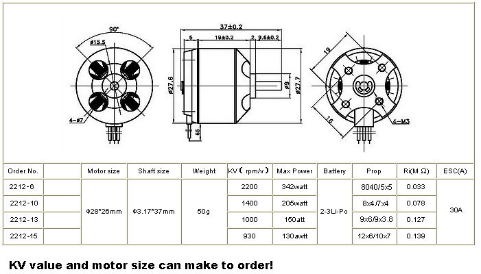

    יש מנוע 123 גרם 2700KV עם צלעות קירור אצל הסיני שיתאים לדעתי.
    ואם אשתמש באותו מנוע של RcTimers המפורסם רק אחליף לפרופ 8X4? לדעתי המוגי המוגדל זו תוספת של 150-200 גרם במשקל.
    לפי הנתונים הוא מגיע ל- 342 וואט רק שלא ציינו עם איזה פרופ...

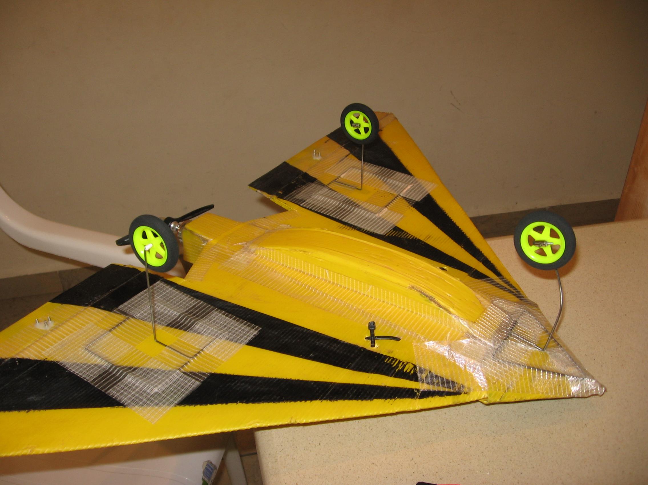

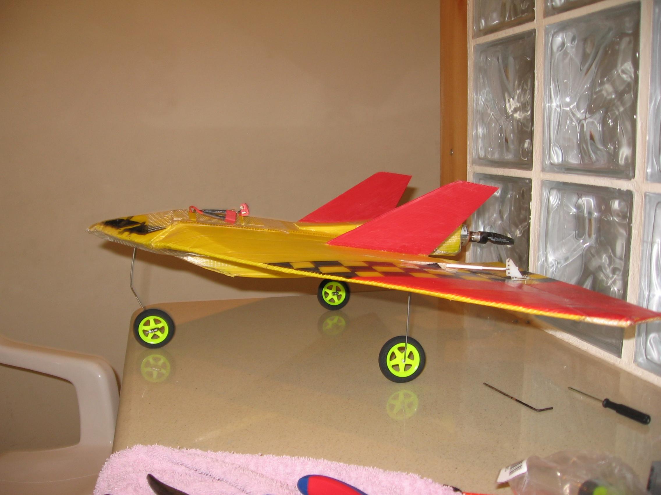

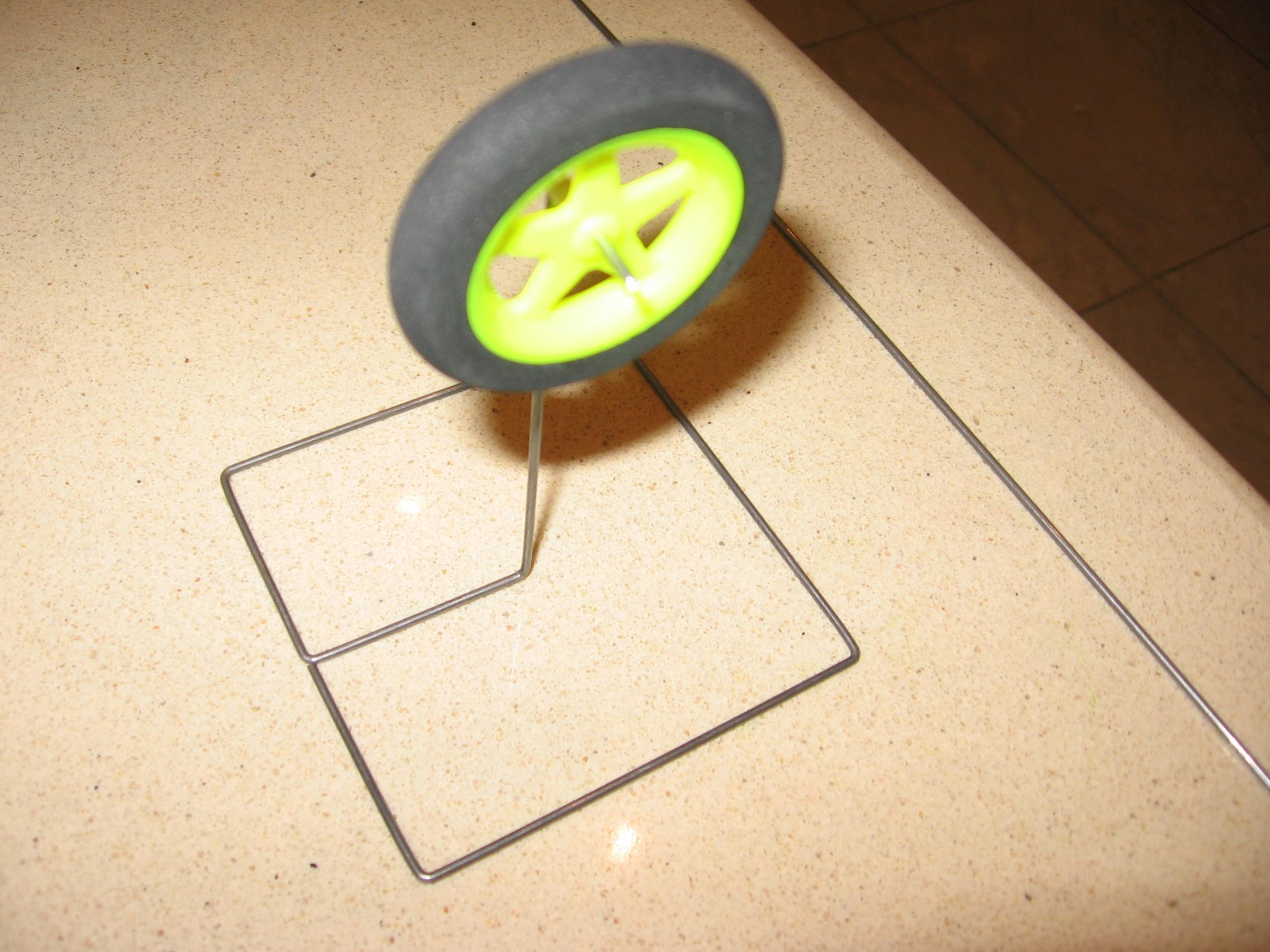

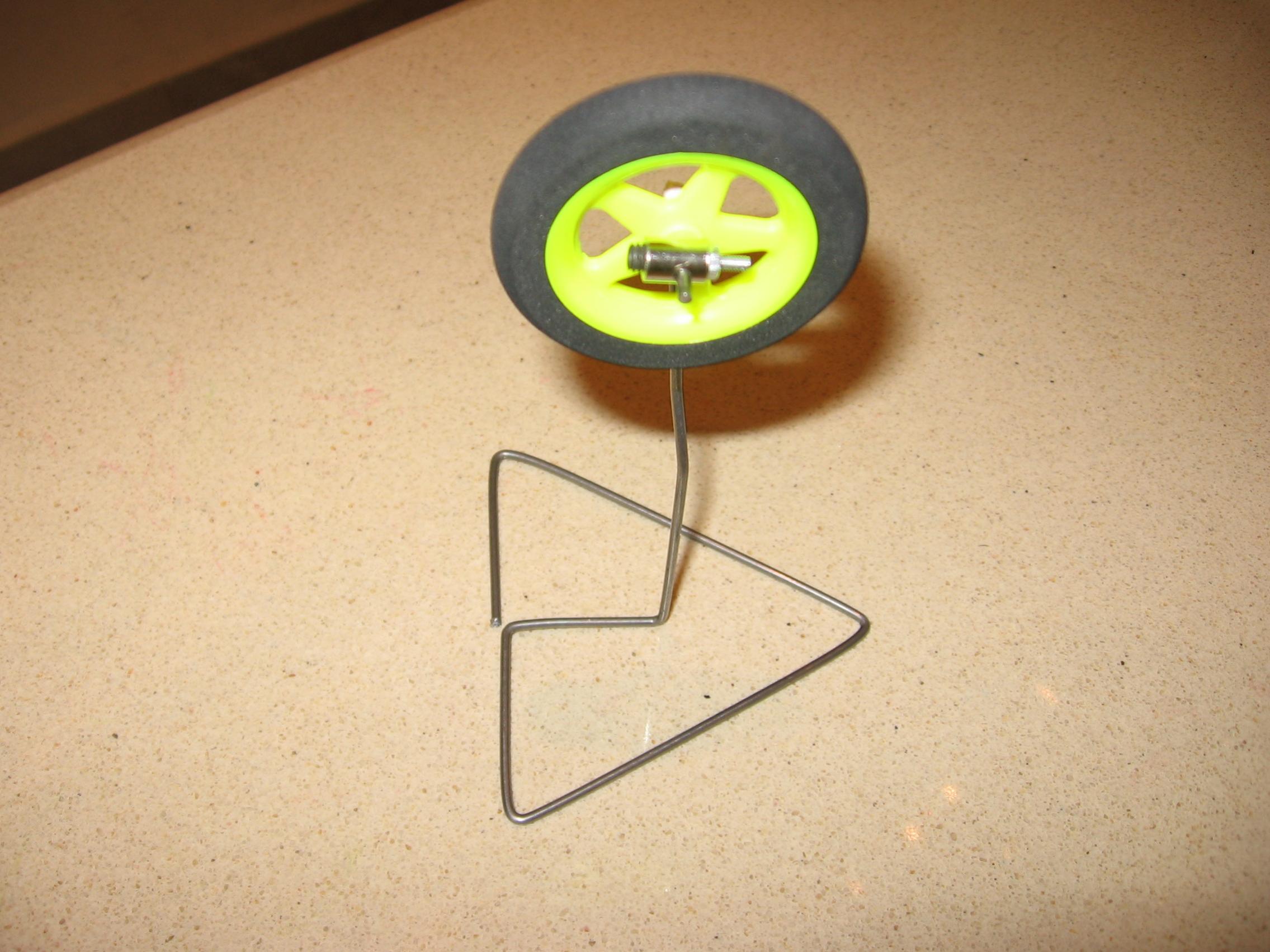

    זוכרים שרציתי להוסיף למוגי כן נסע ? אז הגיע הזמן ,הנה התמונות:
Name:	כן נסע למוגי 002.jpg‏
ID:	19788   Click image for larger version.
Name:	כן נסע למוגי 001.jpg‏
ID:	19789   Click image for larger version.
Name:	כן נסע למוגי 003.jpg‏
ID:	19790   Click image for larger version.
Name:	כן נסע למוגי 004.jpg‏
ID:	19791   Click image for larger version.
Name:	כן נסע למוגי 005.jpg‏
Name:	כן נסע למוגי 006.jpg‏
ID:	19793   Click image for larger version.
Name:	כן נסע למוגי 007.jpg‏
    כן ציינו: (זה כתוב במפורש בטבלה ששמת)
    פרופ 5X5
    ואם תשים פרופ גדול מ6 תשרוף משהו
    אני מטיס עם 6X4 וזה גבולי
