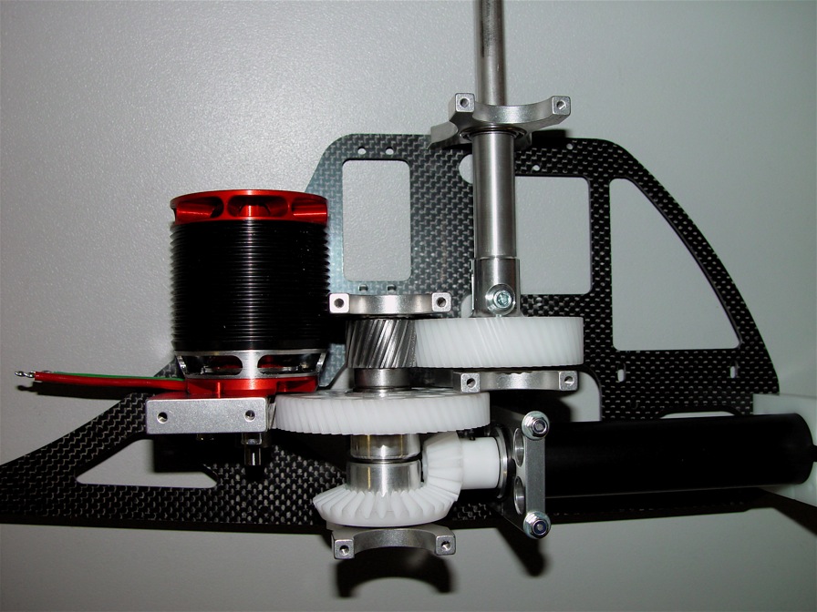

    עוזי, עברתי על כמה פורומים שעוסקים במסוק הזה + סירטוני בניה של המסוק, פשוט מדהים, אחד מהמרשימים שראיתי למרות שהמסוק כמסוק לא מצטיין לדעתי בתחרות יופי (דעתי האישית) אבל לא ביופי עסקינן כי אם באופי וכאן יש לו הרבה מאד מה להציע!

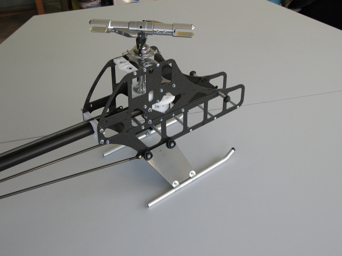

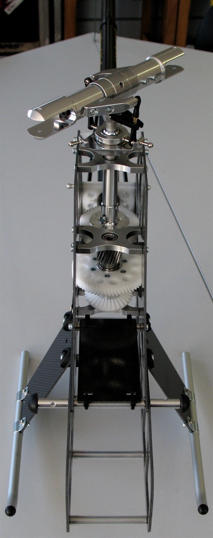

    1.הגיר בנוי אחרת לגמרי בצורה שהבום נכנס פנימה לגוף מתחת לציר הראשי וכמעט מגיע עד למנוע (כנראה מאפשר מבנה חזק יותר של הזנב).
    2.כמעט כל הגג"שים עם שיניים נטויות להשגת שטח מגע גדול יותר בין הגג"שים השונים וחלוקת עומס טובה יותר.
    3.הציר הראשי קצר מאד והראש כולל הסוואש ממש צמוד לגוף המסוק.
    4.כמעט ואין לינקים במסוק הזה וכלל הוא בנוי בצורה הפשוטה ביותר שיש עם הנעה ישירה בין כל הסרוואים לראש ולזנב מכמות חלקים מינימלית מה שמקטין נקודות כשל, היגוי ישיר ומפחית משקל.

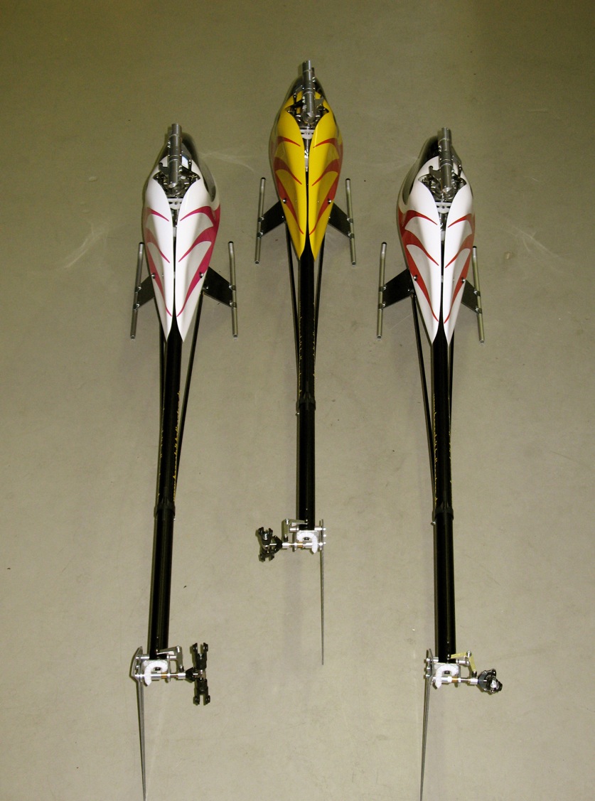

    5.פרופיל צר מאד שמאפשר מהירויות מטורפות (מעל 200 קמ"ש).
    6.VBAR שמוסיף הרבה שמן למדורה
    אני מקווה שלא שכחתי משהו

    לא כל החברות שואפות לייצר מסוק שהוא כליל השלמות.
    כמו בכל תעשייה, יש כאלו שמשקיעות יותר בהוזלת המוצר הסופי כמוצר המוני, יש כאלו שמשקיעות באיכות המוצר כמוצר יחודי ויוקרתי, יש כאלו שתג המחיר נקבע בגלל השם, עיצוב ,רמת הגימור או איכות החלקים.
    אגב, לייצר מסוק עם פרופיל צר כמו ה RIGID איננו דבר טריויאלי, הגיר, הפיניון ובכלל כל המערכת המיכנית שלו מתוכננת ביחסי העברה שונים ממה שמוכר במסוקים הרגילים על מנת להשתמש בגיר ראשי בעל גודל פיזי קטן יותר ולשמור על פרופיל גוף צר יותר, זה בפירוש לא סתם עוד מסוק עם יותר כוח אלא מסוק שמתוכנן באופן שונה לגמרי ובתפיסה לא שיגרתית.

    קצת תמונות להתרשמות מהמבנה המכני המיוחד שלו, שימו לב לגיר המיוחד ולחיזוק הבום לגוף בשתי נקודות.
