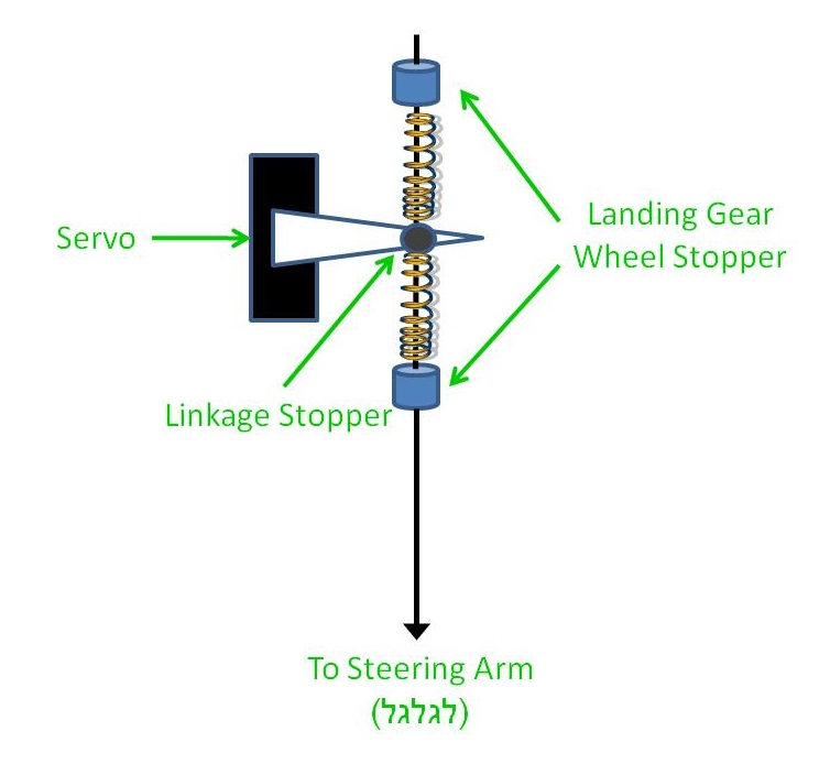

    "אני סובל מאותה הבעיה", לא כול כך הבנתי את הפתרון שלך, אתה יכול לפרט או אם יש לך תמונה אין טוב מזה - מאוד יעזור, תודה.
    אם הבנתי את flatspin נכון, הוא מתכוון למשהו כזה (וסליחה על איכות התרשים, התאמת הצבעים הלקוייה, חוסר הפרופורציות בקנה-המידה וכו', אבל אני מקווה שהרעיון ברור . תגיד אם לא...):
    ה-Linkage Stopper לא נעול ומחליק על ה-Pushrod.

    ציטוט נכתב במקור על ידי ZigiStar צפיה בהודעה
    יש שם Metal Gear, אבל זה לא קשור לבעיה. זה רק מגביר את הסיכוי שישבר מזלג-הפלסטיק ולא מנגנון הסרוו.
    תרשים מאוד ברור, עכשיו זה מובן לי לגמרי באמת רעיון מצויין, יכול לפתור לי את הבעיה, תודה על התגובה המושקעת

    אכן בדיוק לצורת החיבור הזו התכוונתי. הקפיצים צריכים להיות קשיחים במידת מה, כדי לא להלחץ מפעולת הגה רגילה, אבל עדיין בעלי גמישות ויכולת לספוג חבטות חזקות.
    נא לא לטעות ! המחבר EZ ללא בורג הידוק !

    כן, התלהבתי מהרעיון, חשבתי שהוא שווה תרשים

    בחירת הקפיצים חשובה, ואכן ציינתי את זה.
    לגבי אפקטיביות, היא נשמרת לאורך כל המהלך ואינה מגבילה אותו בשום צורה. למעשה הקשר של זרוע הסרוו והפושרוד קשיח, בלחץ הקפיצים, כל עוד אין חבטה משמעותית.
    אשמח לשמוע את הסברך איך כן, לדעתך, מתקיימות ההגבלות שציינת.
    היות ולא הכרתי מקודם, אשמח לראות תמונה או תרשים של המערכת המוצעת על ידך.

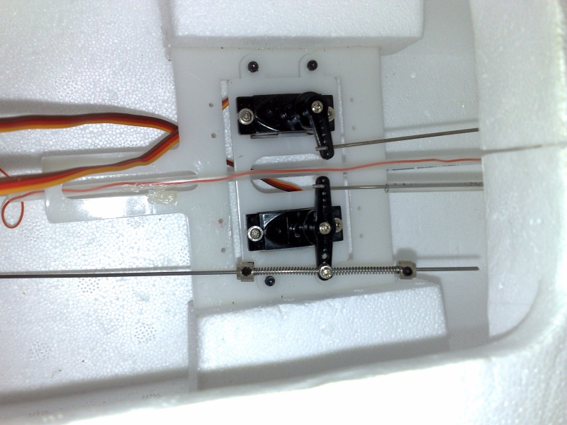

    שני קפיצים (ב-1.3 ש"ח כל אחד), שני Wheel Stoppers ו-Linkage Stopper אחד אח"כ, והנה לכם Control Override Servo Saver תוצרת בית.
    flatspin, שוב תודה על הרעיון - נראה שזה עובד מצויין.
