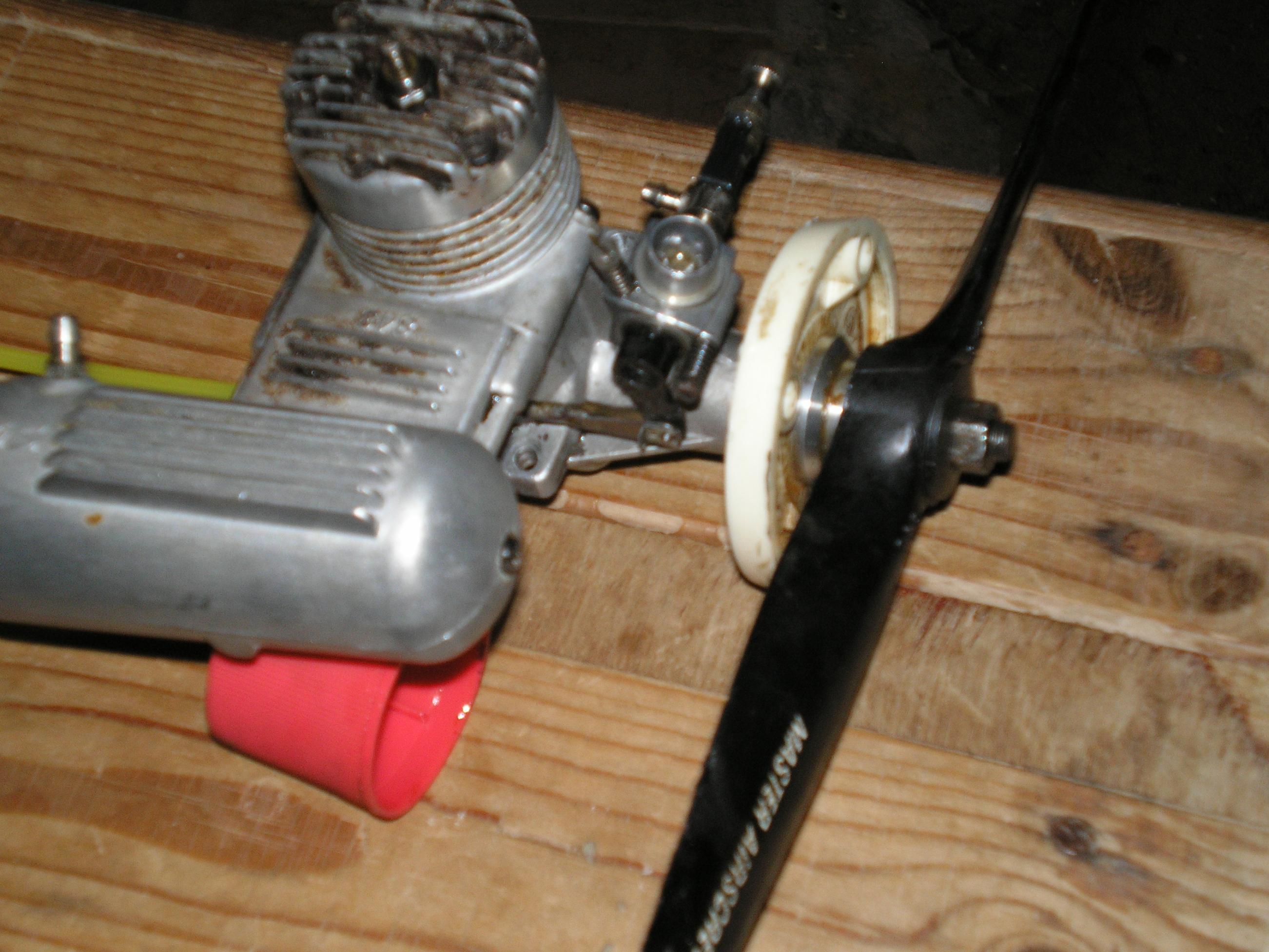

    אז ככה
    שמתי שמן וניסיתי 40 w
    אבל זה לא משתחרר
    צירפתי קובץ word עם המנוע והחלקים התקועים אם מישהו יכול לעזור לי אני אשמח
    קבצים מצורפים קבצים מצורפים
