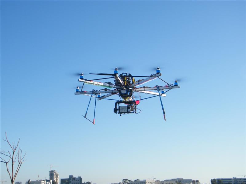

    זה מה יש ליאולי נשכיר לגוגל לפי שעות טיסה
    לפתוח גם את זה
    http://www.youtube.com/rcvortex#p/u/0/192Apvq0JiQ

    אצל מוטי זה אוקטו - כפול מקוואד - אפשר לבקש כפליים כסף !
    מה ההבדל בין הכלים?
    כמה זמן טיסה יש לו?
    אפשר להרכיב עליו מערכת של osd עם חזרה הביתה?

    ציטוט נכתב במקור על ידי משה שמואלי צפיה בהודעה
    מה ההבדל בין הכלים?
    כמה זמן טיסה יש לו?
    ההבדל הוא במספר המנועים 8 לעומת 4 וכתוצאה מכך משתנה הגודל הפיזי.50 ס"מ קוטר לעומת 80 ס"מ קוטר מרחק בין המנועים. זמן טיסה כ-15 דקות .יש OSD, חזרה הבייתה,נעילת גובה לפי דרישת המטיס,תקשורת דו כיוונית(טלמטריה) טיסה ל-נ"צ הנקבעות לפני הטיסה.היתרון הגדול של האוקטו על הקואדרו הוא ביתירות(redundancy)הוא מסוגל לטוס עם אובדן של 2 מנועים, הקואדרו לא מסוגל לטוס עם אובדן מנוע אחד.....חשוב מאוד עם לוקחים ציוד יקר.
    דבר ראשון, הכלי הגדול של MICRODRONES יכול לטוס 70 דקות ריק ושעה עם 200 גר'. אני לא מבין למה לא לקחו אותו...
    דבר שני, בעניין היתירות של האוקטוקופטר, זה לא מדוייק, זה נכון אך ורק אתה נתקע בקיר ושובר פרופ או שניים. הסיכוי לכשל במנוע חשמלי הוא מאוד נמוך בהנחה ואתה עם אותו סטאפ. הבעייה שאם בקר מנוע כושל וחוסם לך את ה BUS של ה I2C (הפרוטוקול תקשורת של הבקרי מנוע של MK) כל המנועים נסגרים ולא יעזור לך גם אם יש לך 20 מנועים.

    ציטוט נכתב במקור על ידי master_bebe צפיה בהודעה
    מה שאמרתי שהאוקטו יכול לטוס אם 2 מנועים פחות לעומת כלים אחרים, כבר קרה לי שנשבר פרופ בזמן טיסה והאוקטו חזר הביתה ללא בעיות. זה לא היה קורה בקואדרו. לגבי תקלות תקשורת זה קורה ויקרה גם בכלים של הרבה $$ והכלי יואבד לאו דווקא בגלל כשל I2C..
