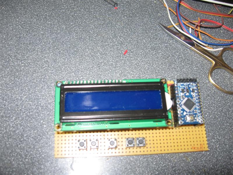

    חייטתי הכל באופן מאולתר כדי לראות שהכל עובד ובאופן מפתיע בלי בעיות מיוחדות ובלי עשן משום כיוון הכל בסדר והLCD עובד בניסיון הראשון .
    בנתיים ה UI נראה כך :

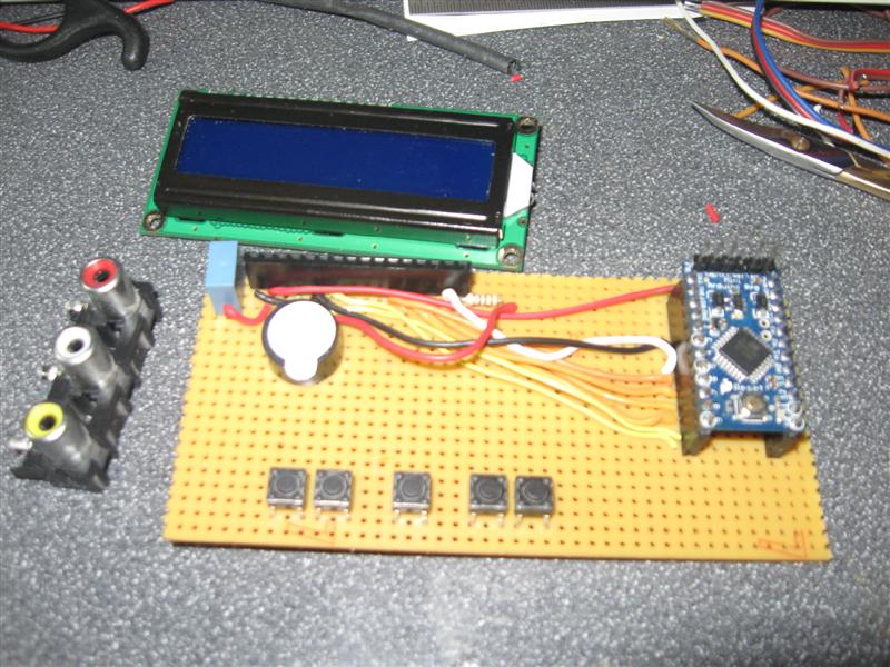

    שלוש שעות של הלחמות כבר אפשר לראות את האור בקצה המנהרה.
    את המקשים עוד לא הספקתי להלחים הם להמחשה בלבד גם הזמזם סתם משתזף תחת אור הפלאש.
    מחברי ה RCA מתחממים על הקווים . הצבעים לא ממש מתאימים לקונבציות אבל זה מה שיש זרוק בבית .
    אז יהיו שניים כניסה ואחד יציאה.
    היום גם נודע לי שהרכיב שחשבתי להשתמש בו למיתוג וידאו לא מתאים .
    במקרה בטלמיר לא היה רכיב במלאי רכשתי רכיב אחר שיש סיכוי שיעבוד הניחות שלו הוא 3DB בתדרים של 400 מגה . אני מקווה שיסתדר עם וידאו.
Name:	Picture 330 (Medium).jpg

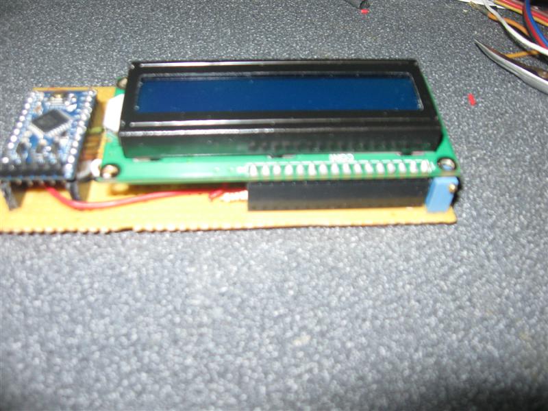

    בהתחלה הרעיון היה לשלוט על תאורה וקונטרסט של המסך מהתוכנה . אבל כנראה שלא יהיו מספיק יציאות אז חיברתי פוטנציאומטר לקונטרסט. את התאורה אני מעדיף להפעיל דרך התוכנה מכיוון שבמצב התראה אני אזמזם בזמזם ואהבהב במסך. פנס אזהרה ופעמון אזעקה.
Name:	Picture 329 (Medium).jpg
    ככה זה נראה כמעט בצורתו הסופית.

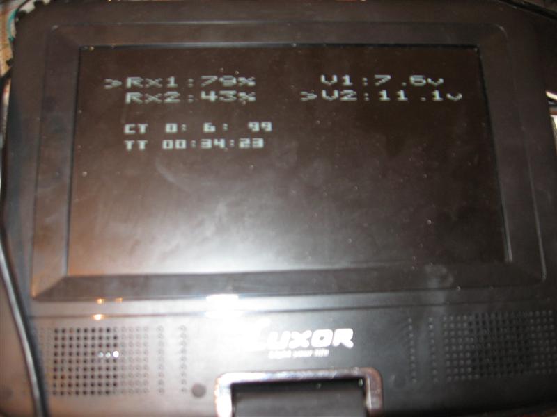

    מצאתי שבמקום מסך LCD יעודי אפשר לרנדר VIDEO שניתן לחבר לכל כניסת COMPOSITE
    וכל הדרוש הוא שני נגדים פשוטים וארדוינו PROMINI.
    כמובן שאפשר גם לחבר למחשב שיודע לקלוט וידאו
    יכול להיות שאצליח אפילו להציג שעונים יפים ואולי אפילו נתונים שמגיעים ממקור חיצוני.

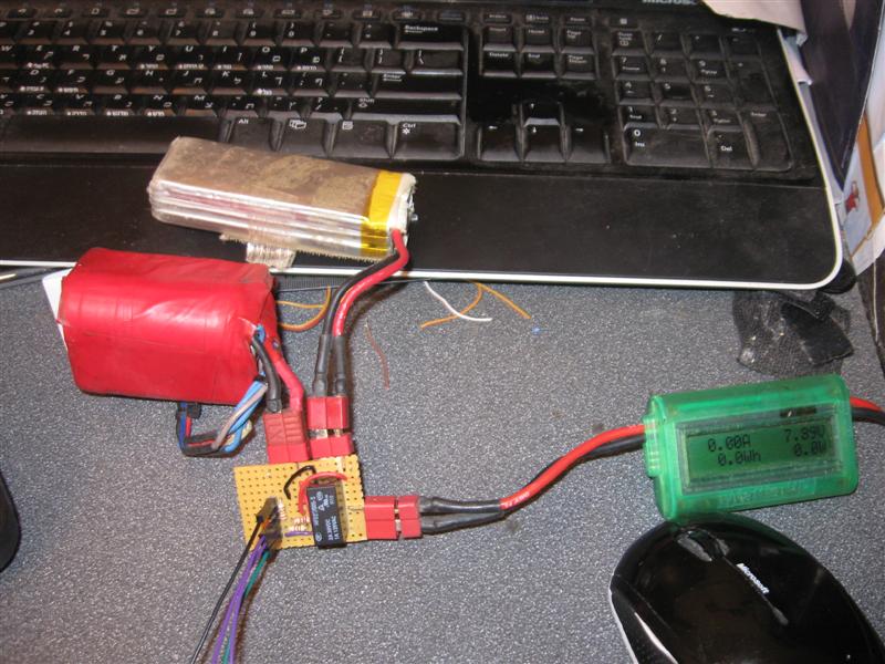

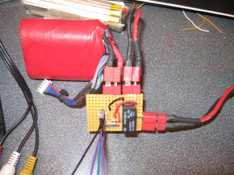

    אחרי שבדקתי שאני יכול ליצור וידאו (אני השתמשתי בנגד 1K ו 330 כי זה מה שהיה בבית) בניתי את יחידת המיתוג לשתי סוללות.
    מדובר בסה"כ בממסר שקניתי בכמה שקלים ו 4 נגדים .
    כברירת מחדל הארדואינו יודע לקרוא 0-5V כך שהנגדים שוב אותם 1K ו 330 משמשים כמחלקי מתח 1:4 ובעצם מאפשרים לקרוא מתח עד 20V שזה בידיוק מה שצריך.
    בקיצור שני מחלקי מתח (אחד לכל סוללה) מתחברים לשתי כניסות אנלוגיות . אחת היציאות מתחברת לממסר .
    תוכנה קטנה (קשה לקרוא לכמה שורות קוד תוכנה אבל עדיין ...) שבודקת מתח ואם נמוך מV9 מפעילה את הממסר שממתג לסוללה השניה.
    יחידת מיתוג מתח:
Name:	Picture 054 (Medium).jpg
Name:	Picture 056 (Medium).jpg
    כרגע התצוגה נראית ככה:
Name:	Picture 055 (Medium).jpg
