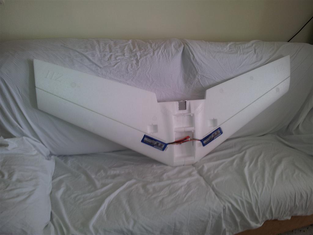

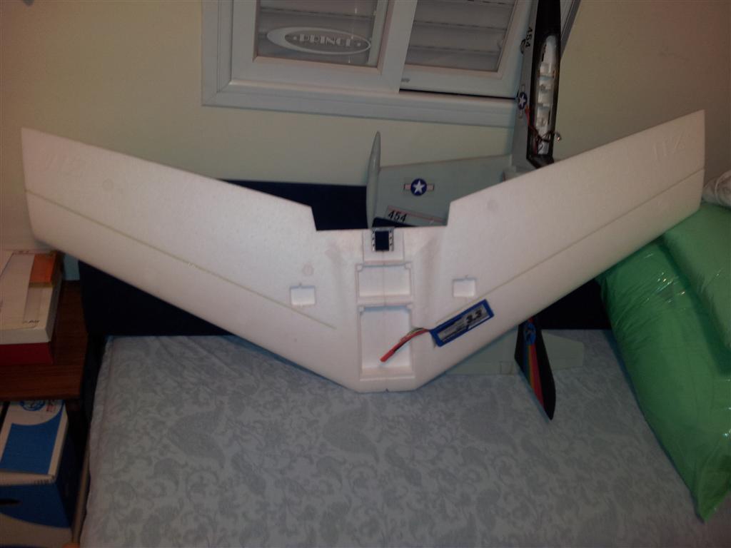

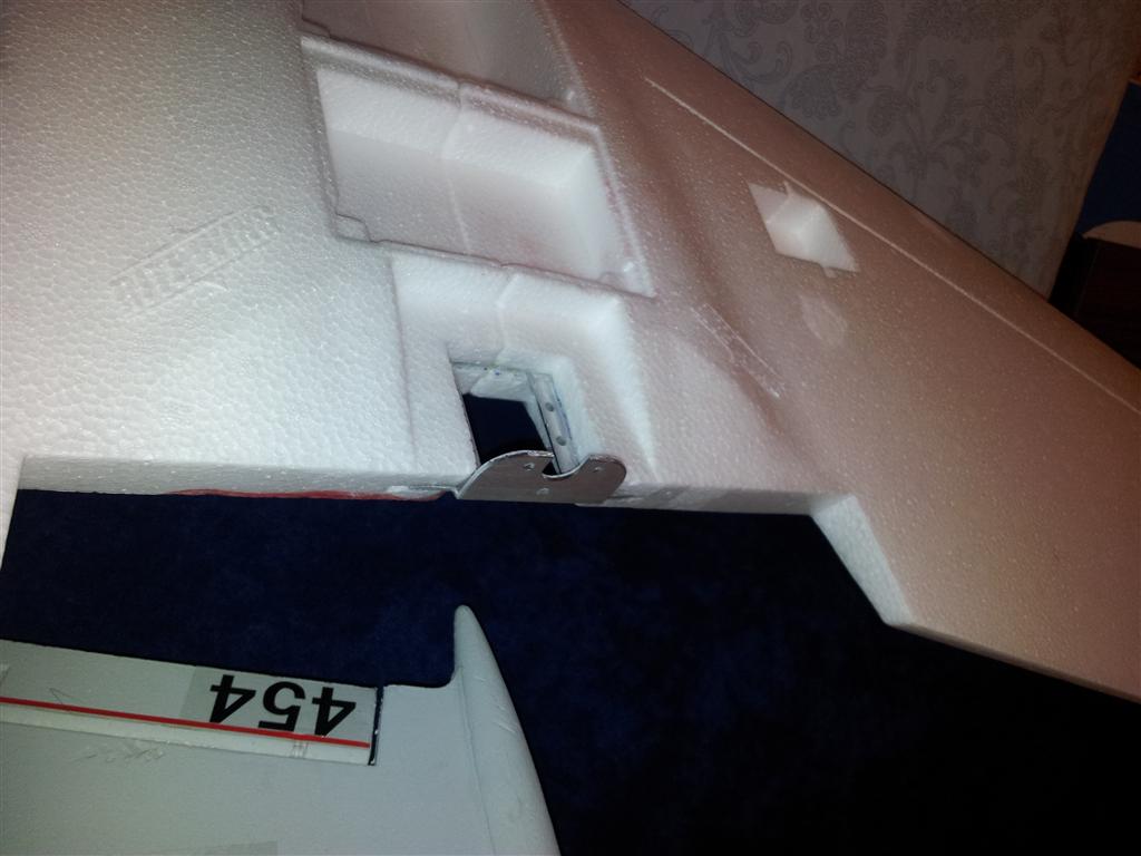

    טוב, אז בינתיים השרשור עוד לא מוכן, אבל אעדכן אתכם שהבנייה מתקדמת יפה ואני מצלם את השלבים.
    עליתי על כמה שיטות נחמדות בבנייה, למשל איך לחתוך את התאים לסוללות ישר כולל את הרצפה.
    הסברים בהמשך, ביתניים קצת טיזינג :

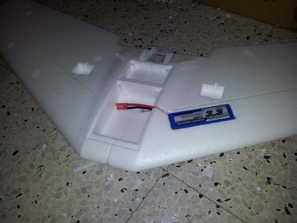

    עוד 3 שעות ועוד תא סוללה נחפר לו.
    הבנייה מתקדמת יפה, אני כבר מת להטיס אותה

    נראה יפה מאוד.
    איך אתה חופר את התאים? למה שלוש שעות?
    אני עושה את זה עם חוט להט צורתי, ראה בשרשור הזה, בתחתית העמוד.

    אין ספק שהשיטה שלך הרבה יותר טובה ומהירה פי 100. החומר לא נשרף לא יפה ונמס ? הקירות יוצאים שטוחים ויפים ? למה חיברת את חוט הלהט ?

    היי איציק
    חיברת את זה ישר ל-220V?
    מאיפה משיגים כזה חוט להט?

    התוצאה מצויינת. אני משתמש בלוח שהוא רחב מהפתח ויורד עם חוט הלהט עד שהלוח נשען על הEPP/קלקר, זה קובע את עומק החיתוך במדוייק.
    לחוט אפשר להשתמש בחוט נירוסטה (זה מה שאני עשיתי), חוט "כרום ניקל" (משמש בגופי חימום של תנורים), חוט שפורק ויושר מתנור ספירלה רגיל. כל חוט אחר לקשת חשמלית.
    ממש לא 220 V. אני משתמש בספק 12V עם דימר או כל שיטה אחרת לשינוי מתח.
    כדי לקבל תוצאה טובה, צריך לכייל את החום ע"ג חיתכת חומר שלא על המודל. אחרי שמגיעים למצב שהחוט חותך בקצב טוב ולא שורף כלום, אפשר לעבור למודל.

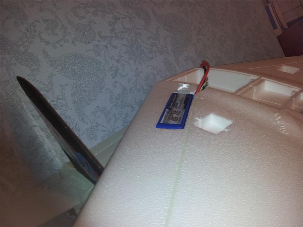

    תגיד שרון , נעשה פה איזה חשבון לגבי ההשפעה של מיקום הסוללות על מרכז הכובד?

    היי שרון
    מה הסיבה שמיקמת את הסוללות על הכנף ולא בתוכה?, יש מספיק מקום חבל.

    אם אשים את הסוללות בתא הראשי לא יהיה מקום לכל האלקרוניקה.
    אני מקווה שלא טעיתי בהרבה עם המרכז כובד, אבל אני לא רואה איך יכולתי להתקין את הסוללות יותר קדימה כי הכנף נהיית צרה ולא רציתי להשאיר מעט מדי רצפה.
    הבנתי שזה ממש לא נורא להעמיס את הכנף מבחינת משקל ככה שאם אצטרך עוד משקל זה לא נורא. מקסימים אשים עוד סוללה ואז אוכל לשייט המון זמן.
