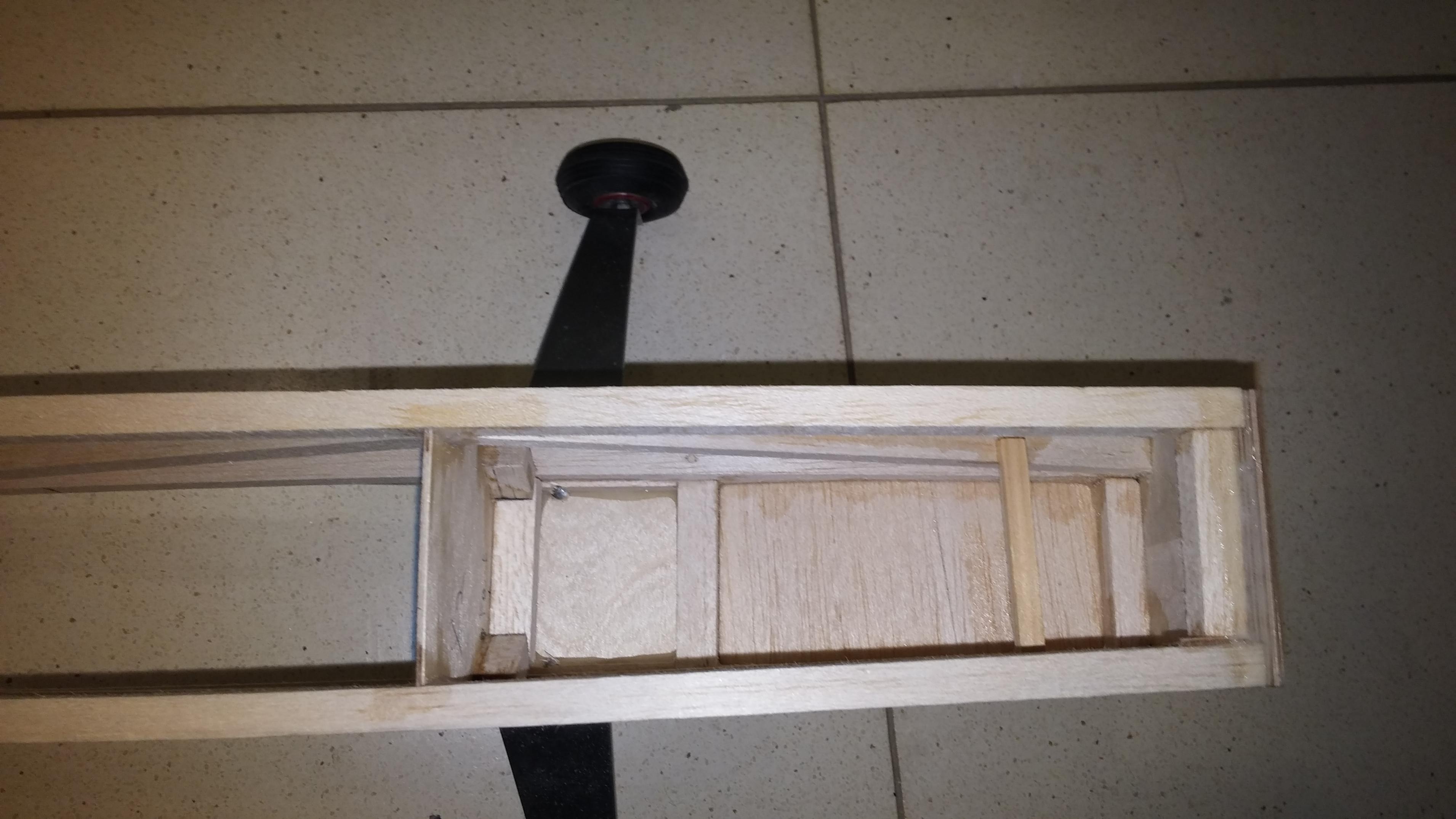

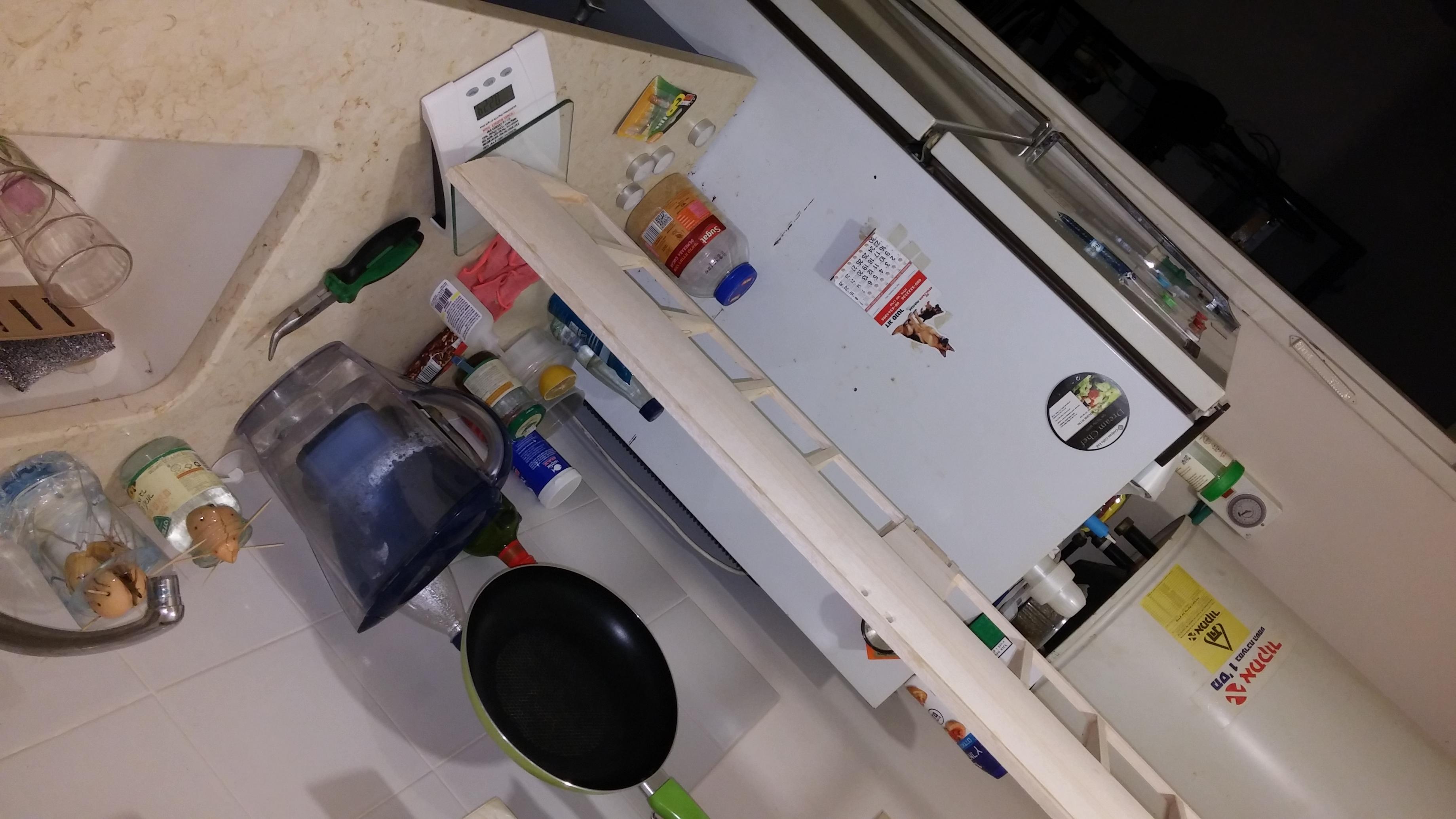

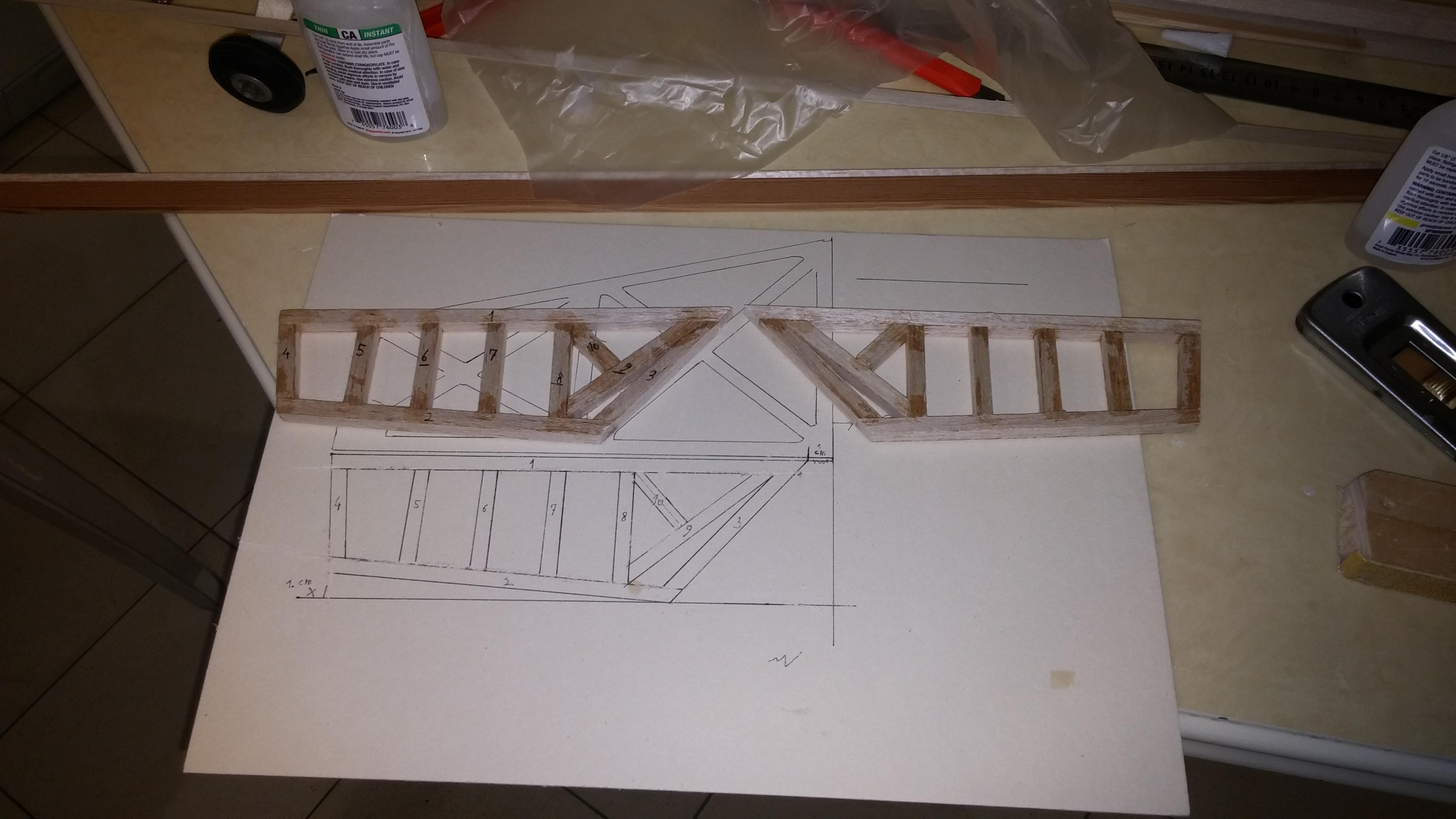

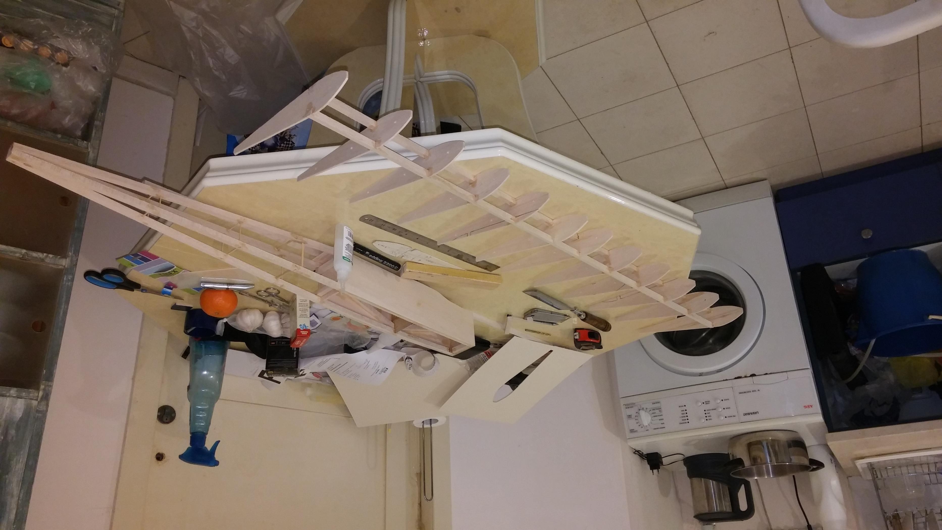

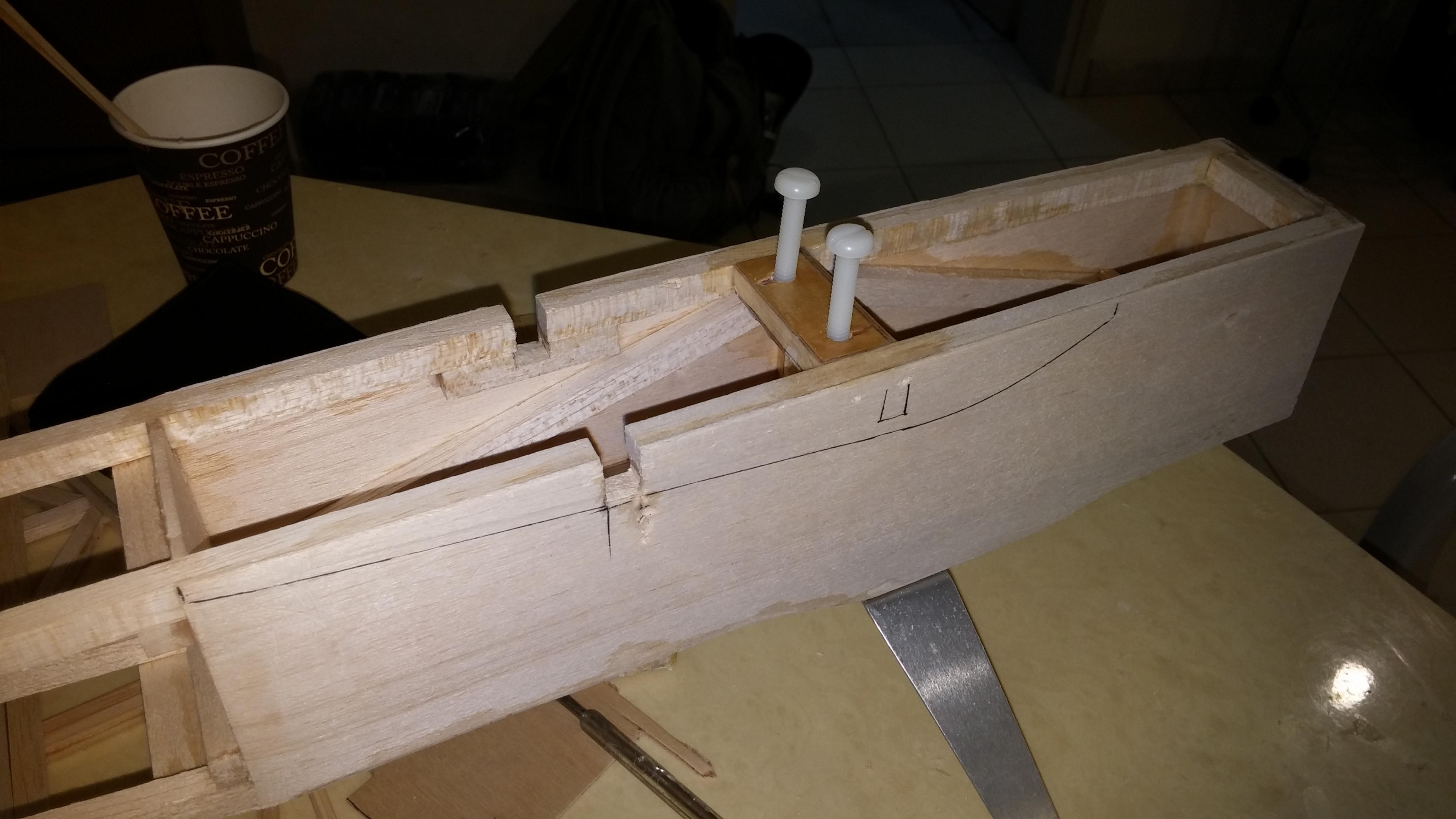

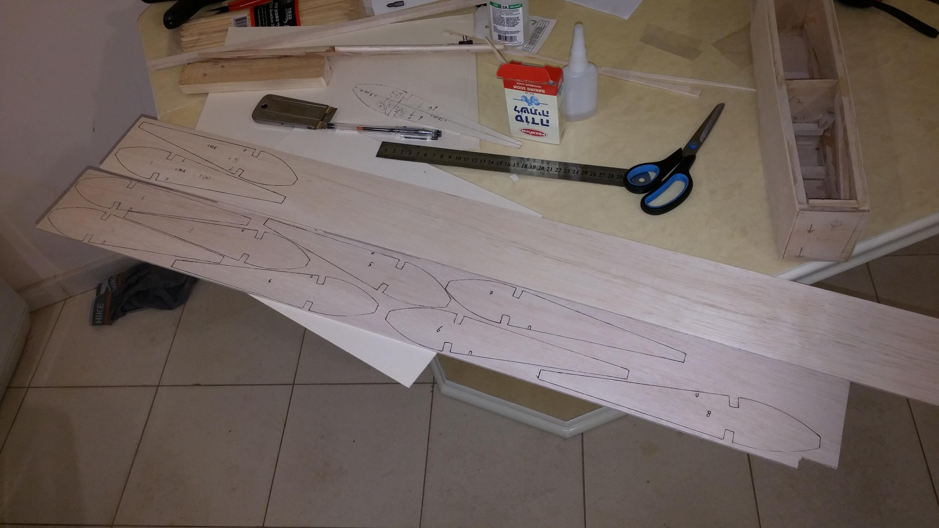

    החלטתי להכנס לתחום ה 3d
    המטרה שלי כאן היא לבנות טיסן קל משקל אבל חזק יחסית למה שנמכר בחוץ...
    למנוע 46 ....
ID:	119103   Click image for larger version.
ID:	119105   Click image for larger version.
ID:	119106   Click image for larger version.

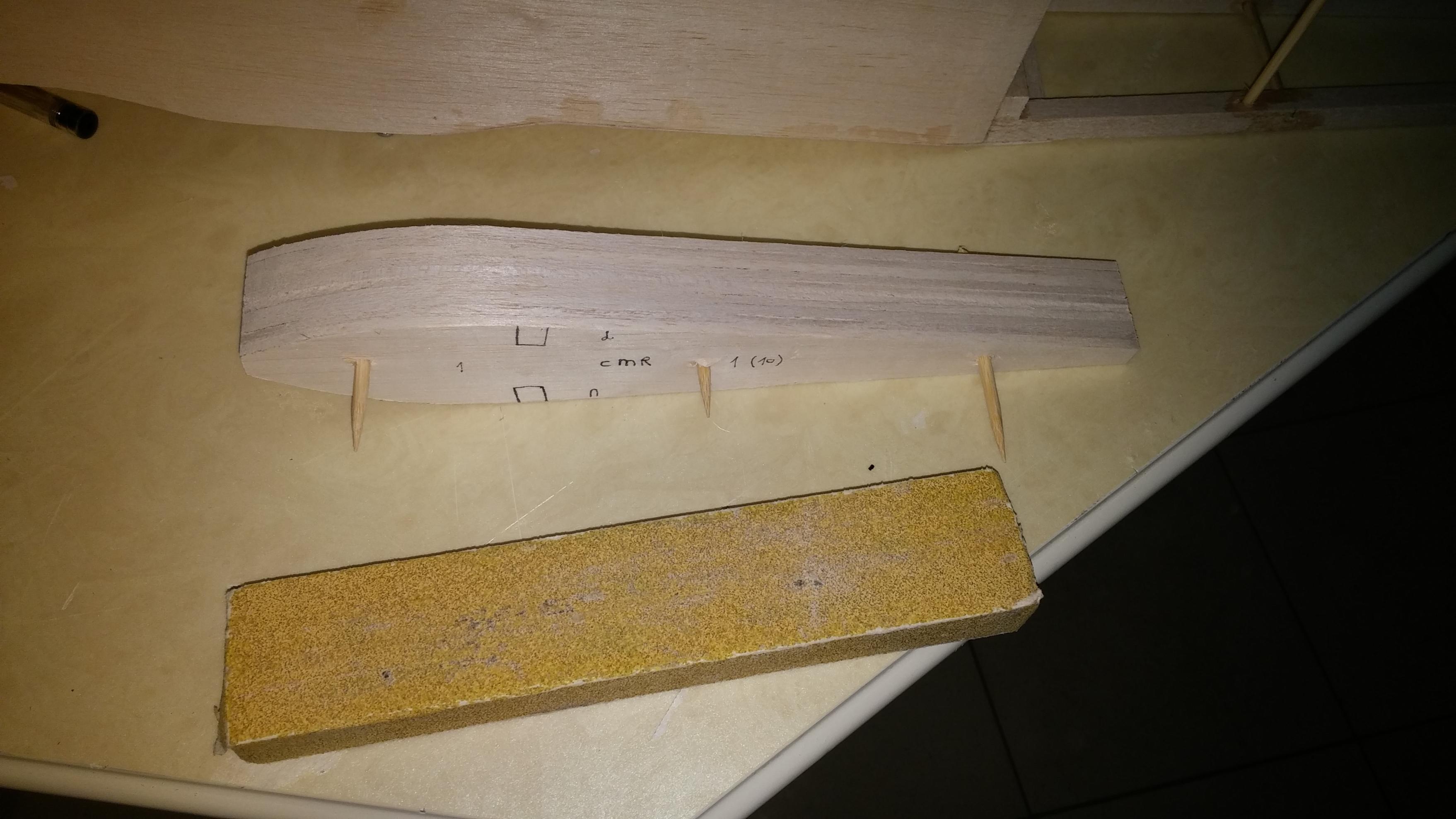

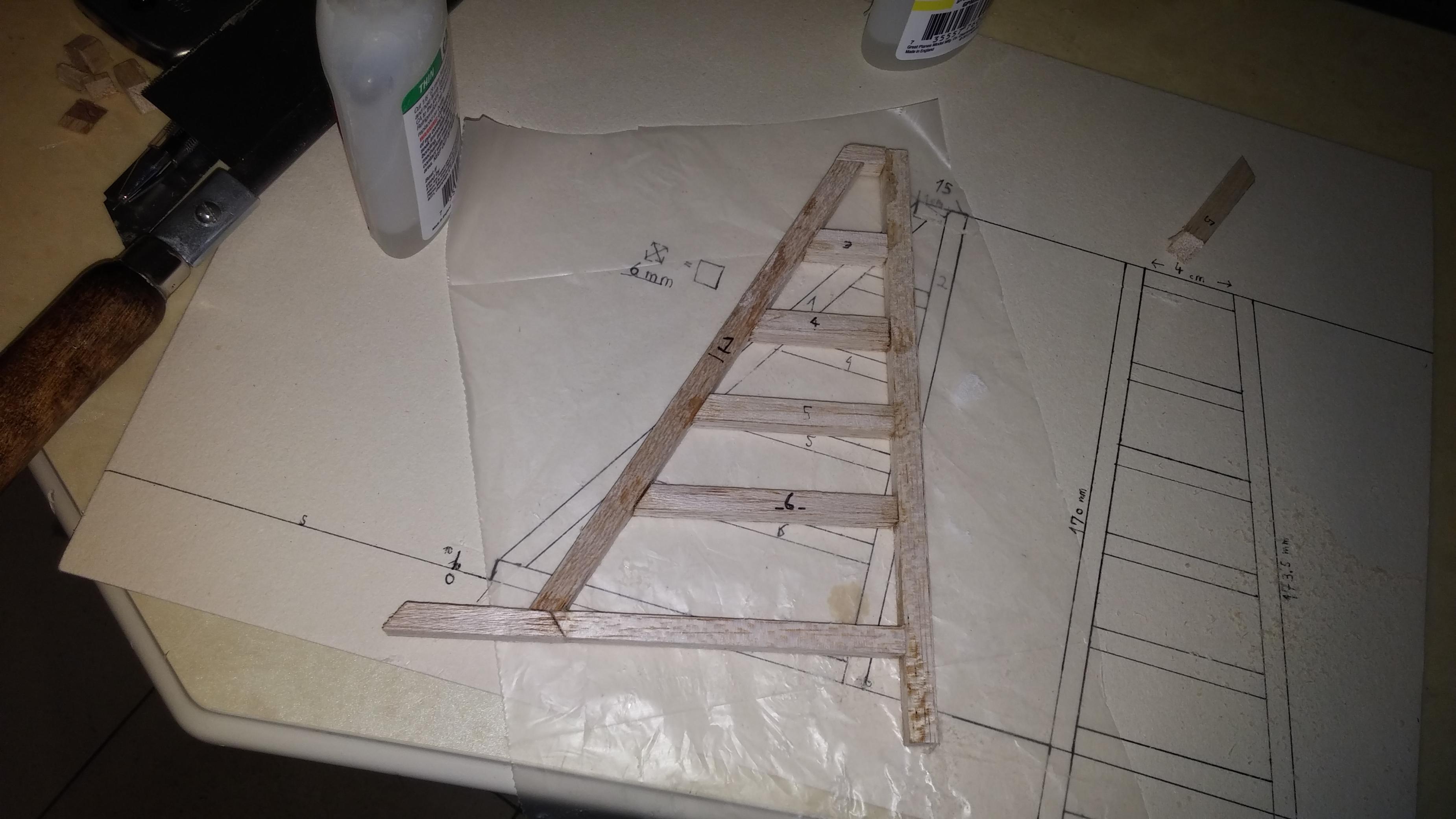

    עוד...........
ID:	119115   Click image for larger version.

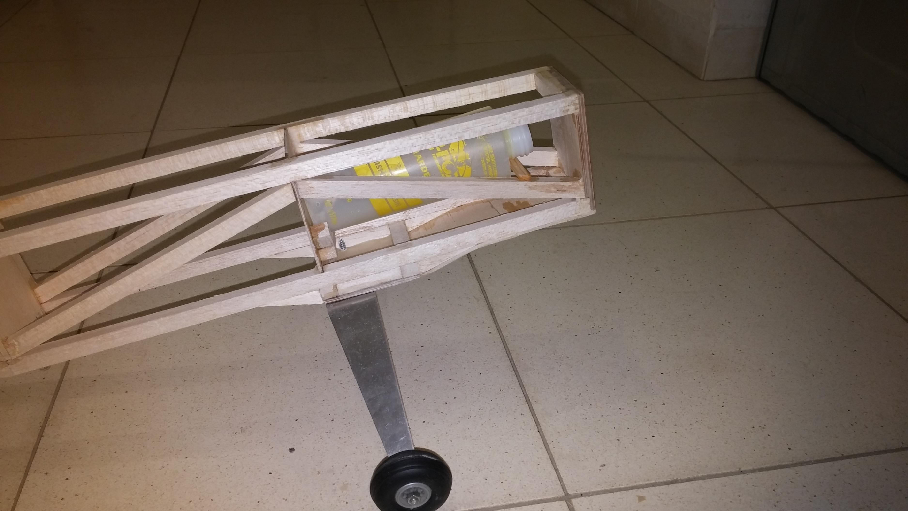

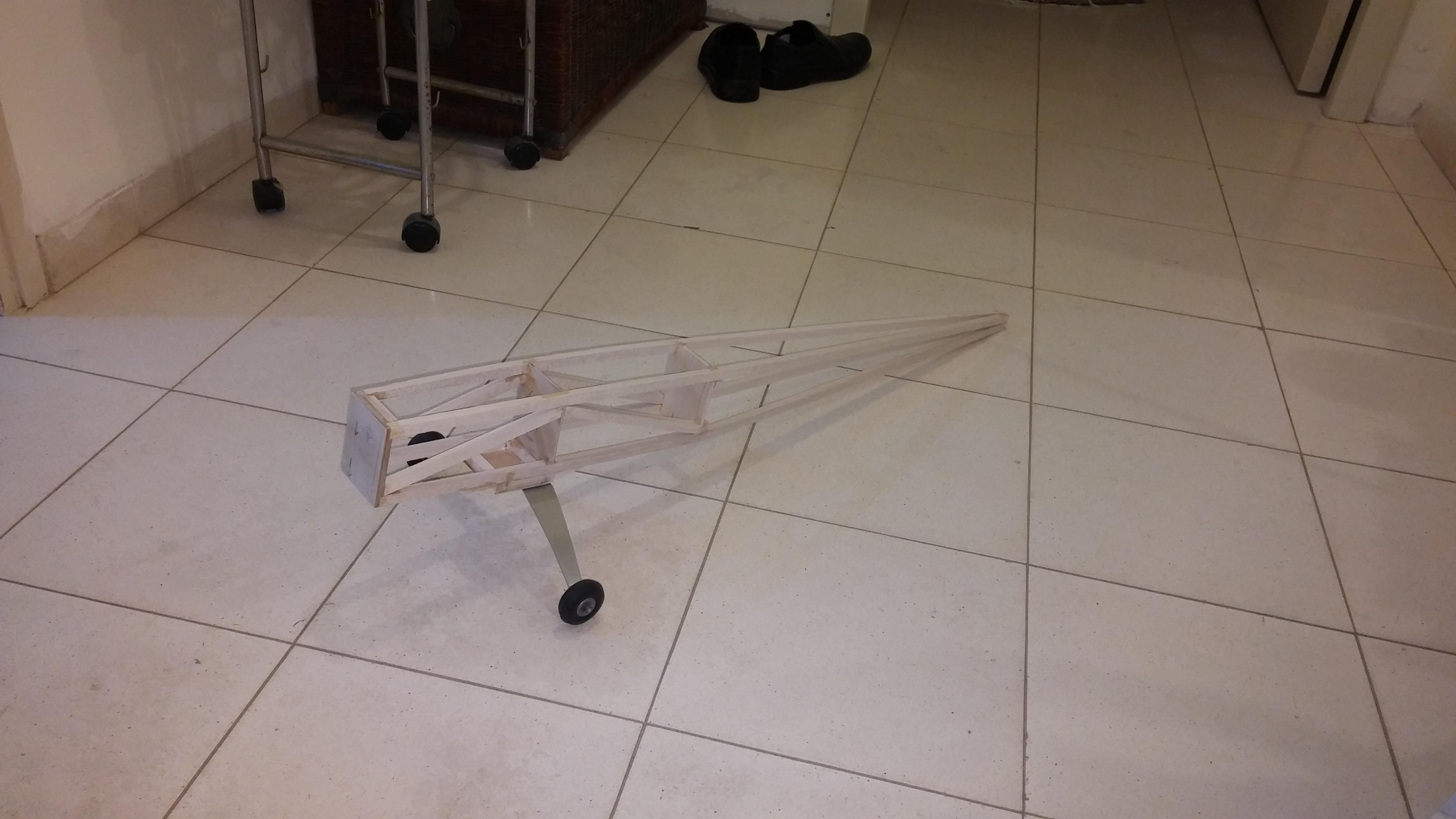

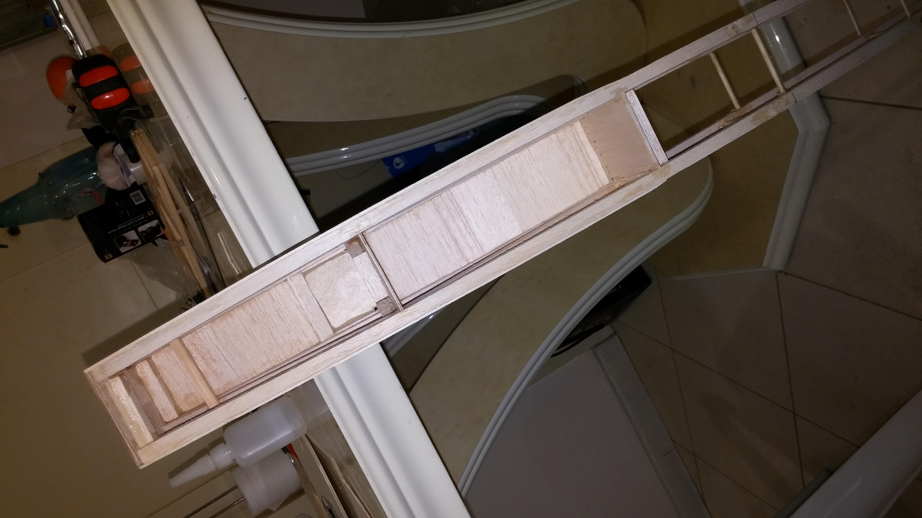

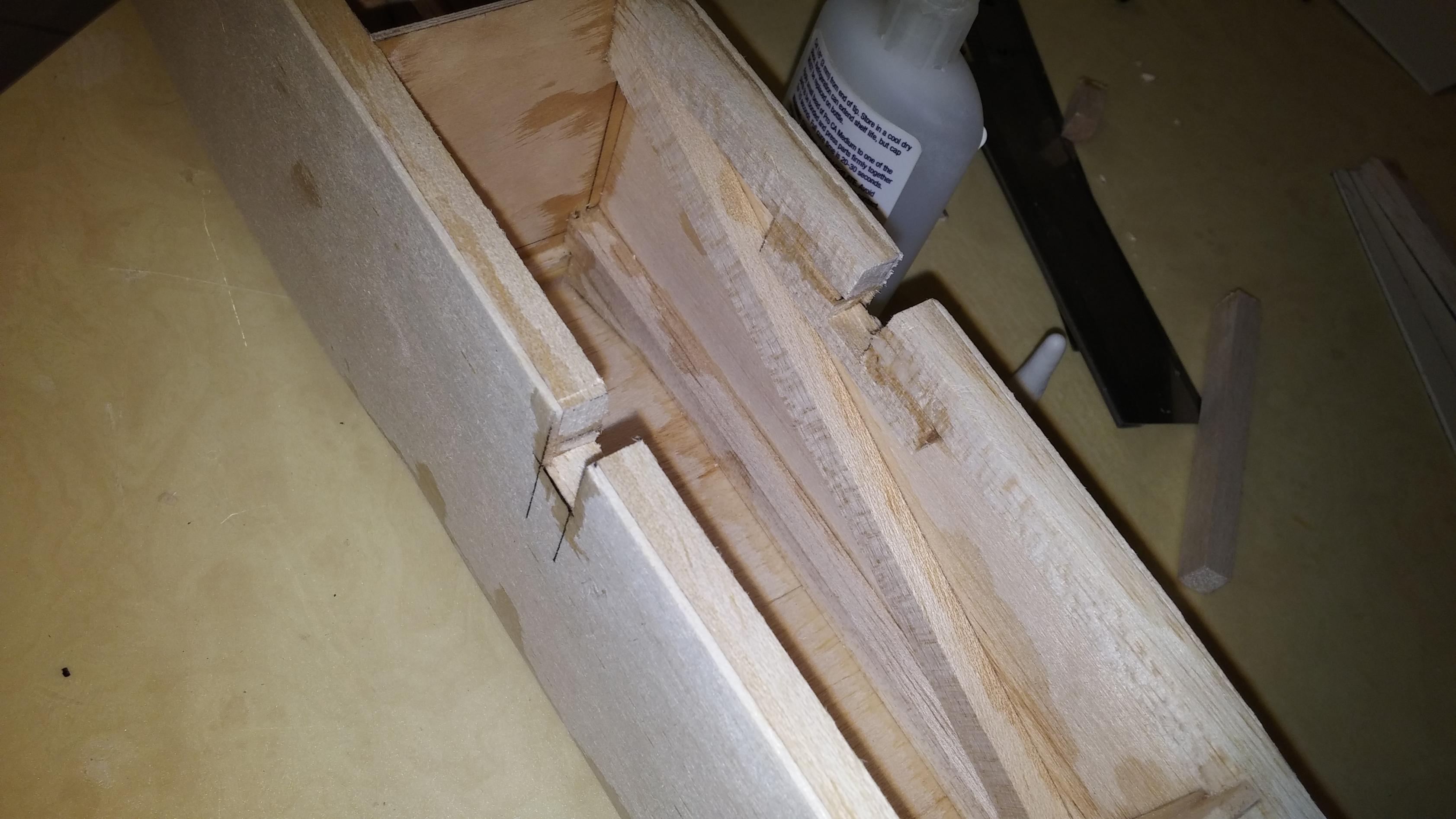

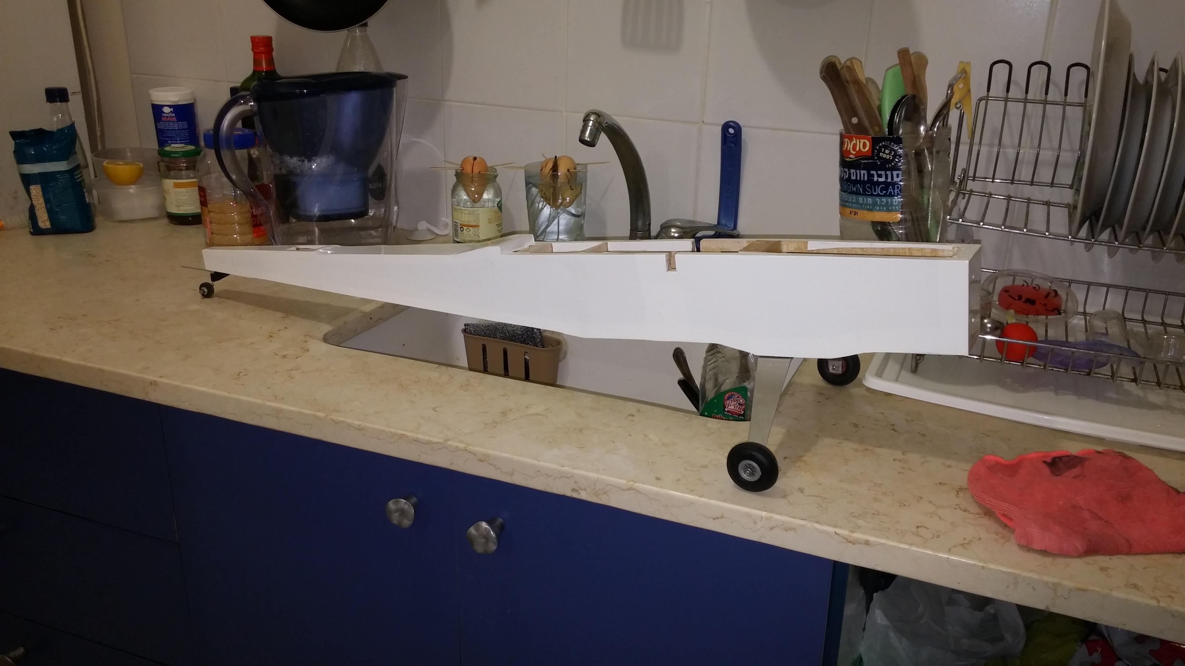

    גוף כמעט גמור ....נשאר רק לבנות את הכנף ולחכות למנוע מהסיני....עד עכשיו הוצא של 100 שח בלבד....לא כולל המנוע כמובן....

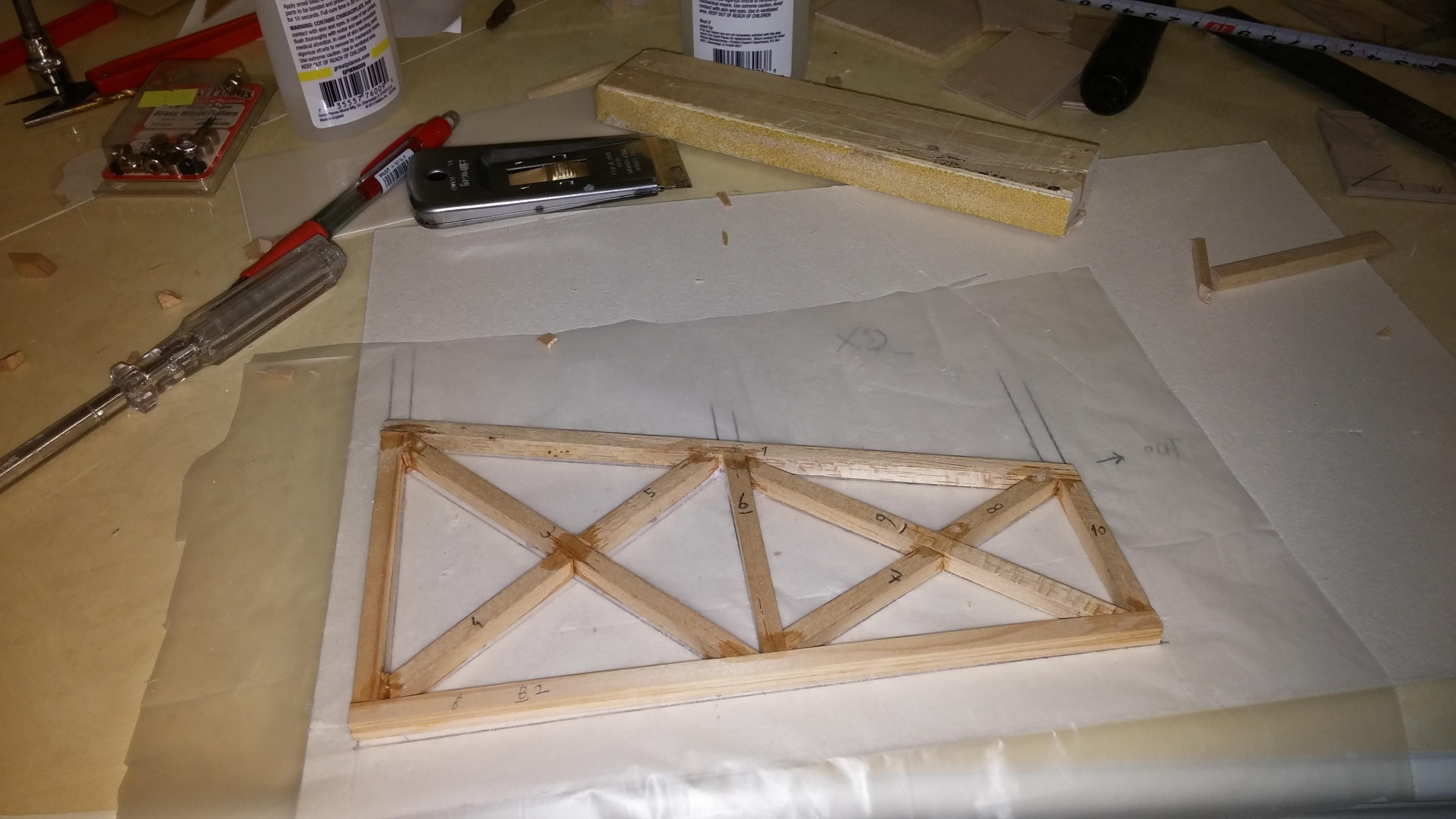

    בקרוב יהיה מוכן..........

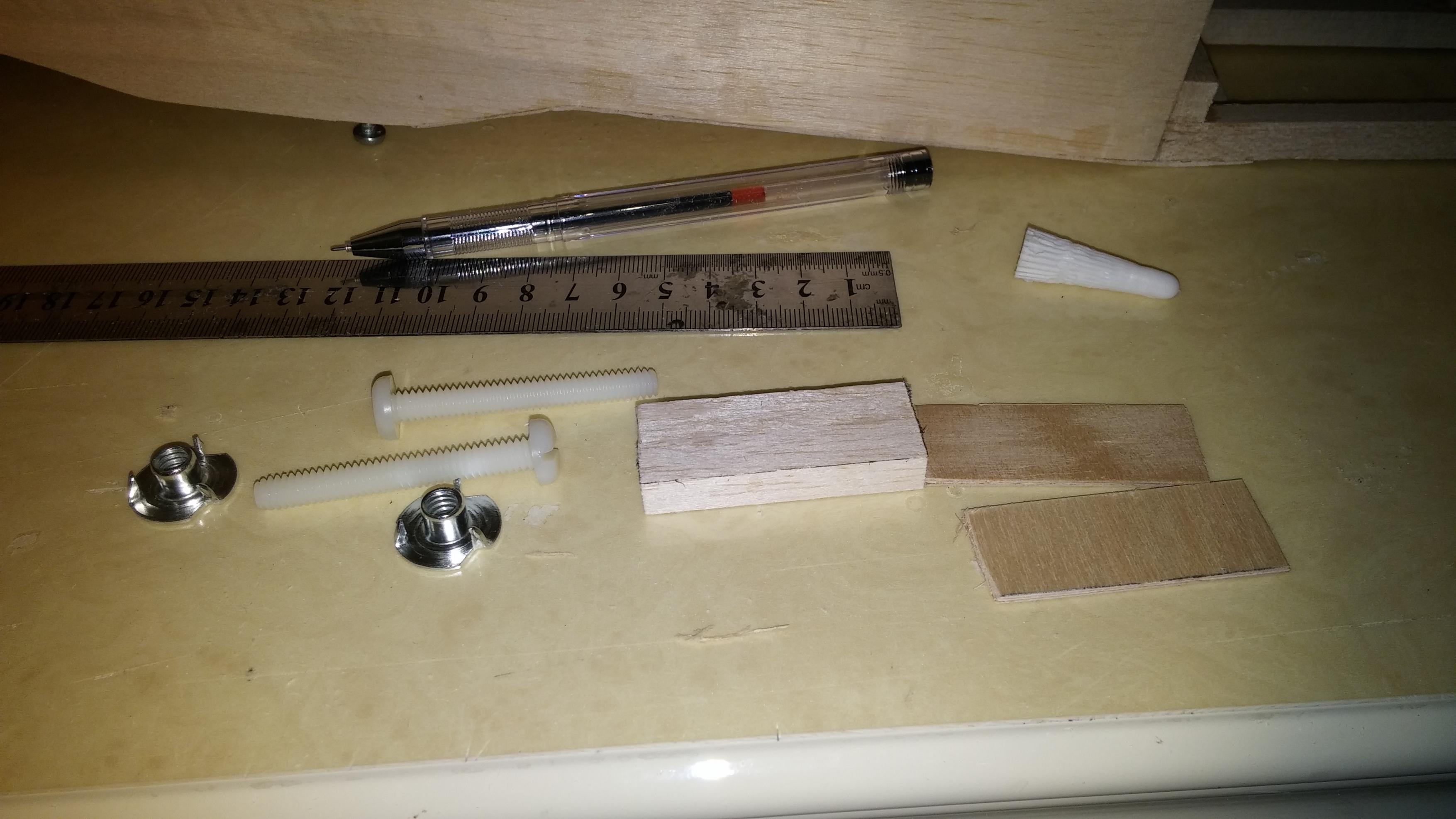

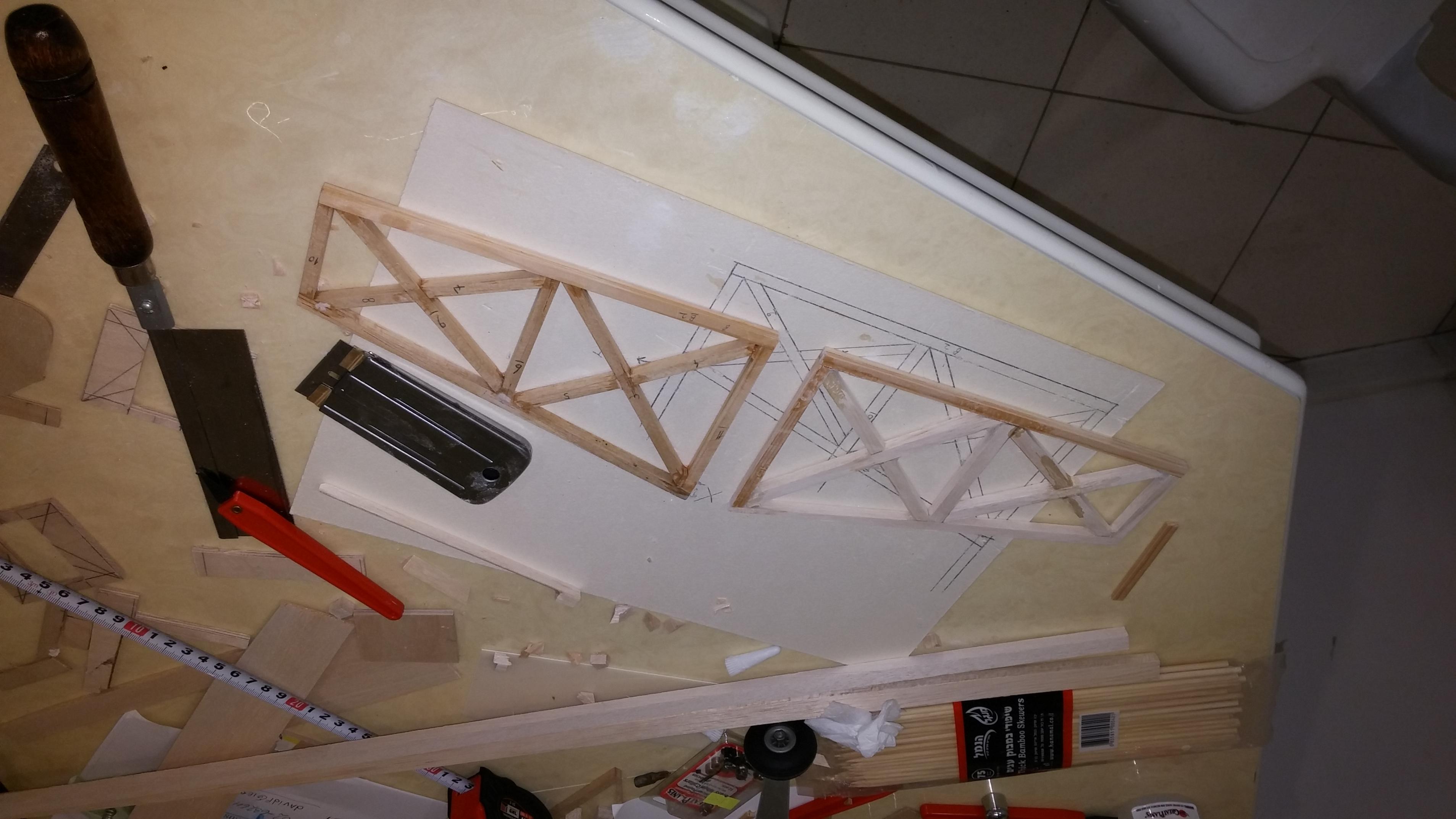

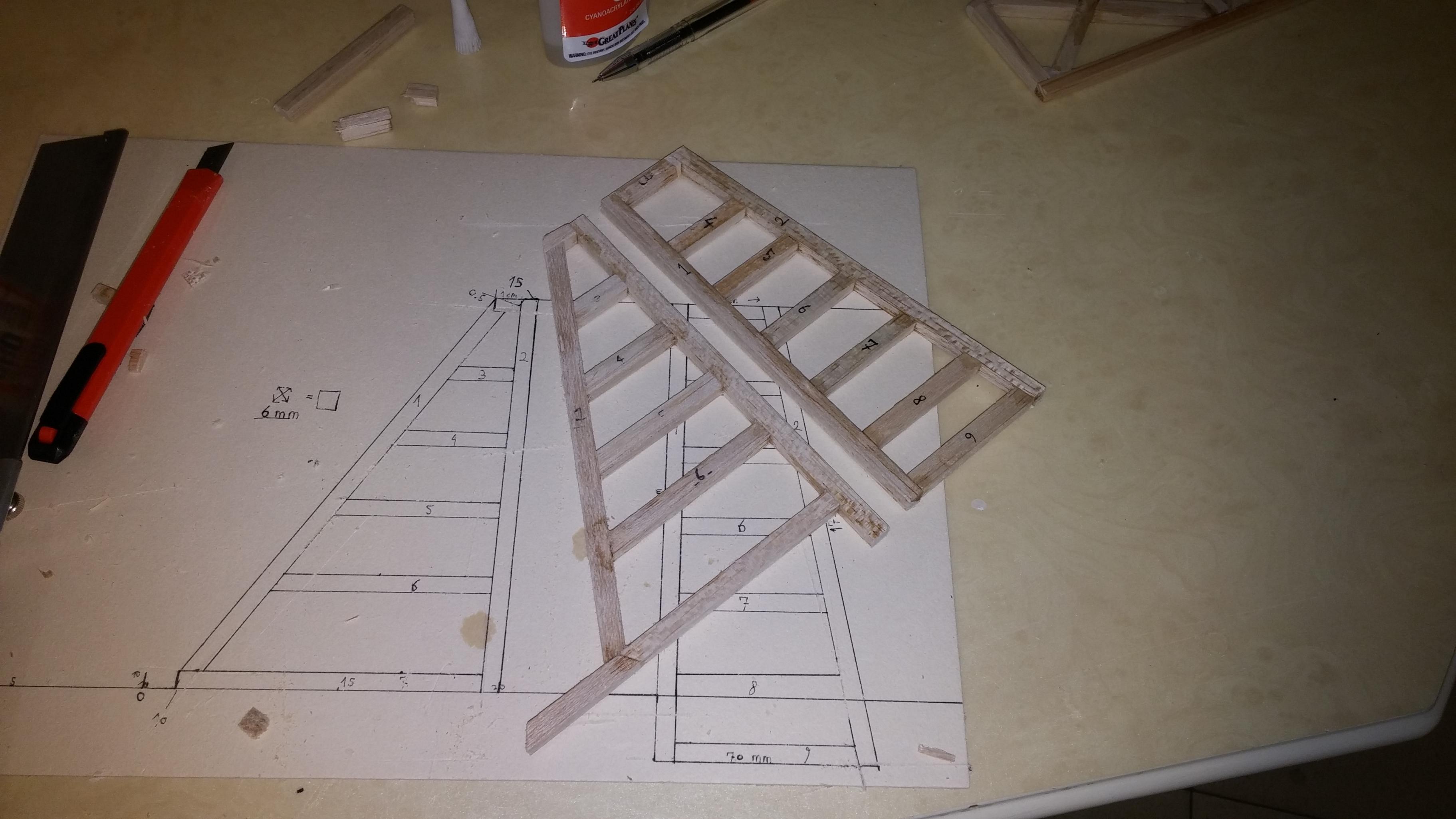

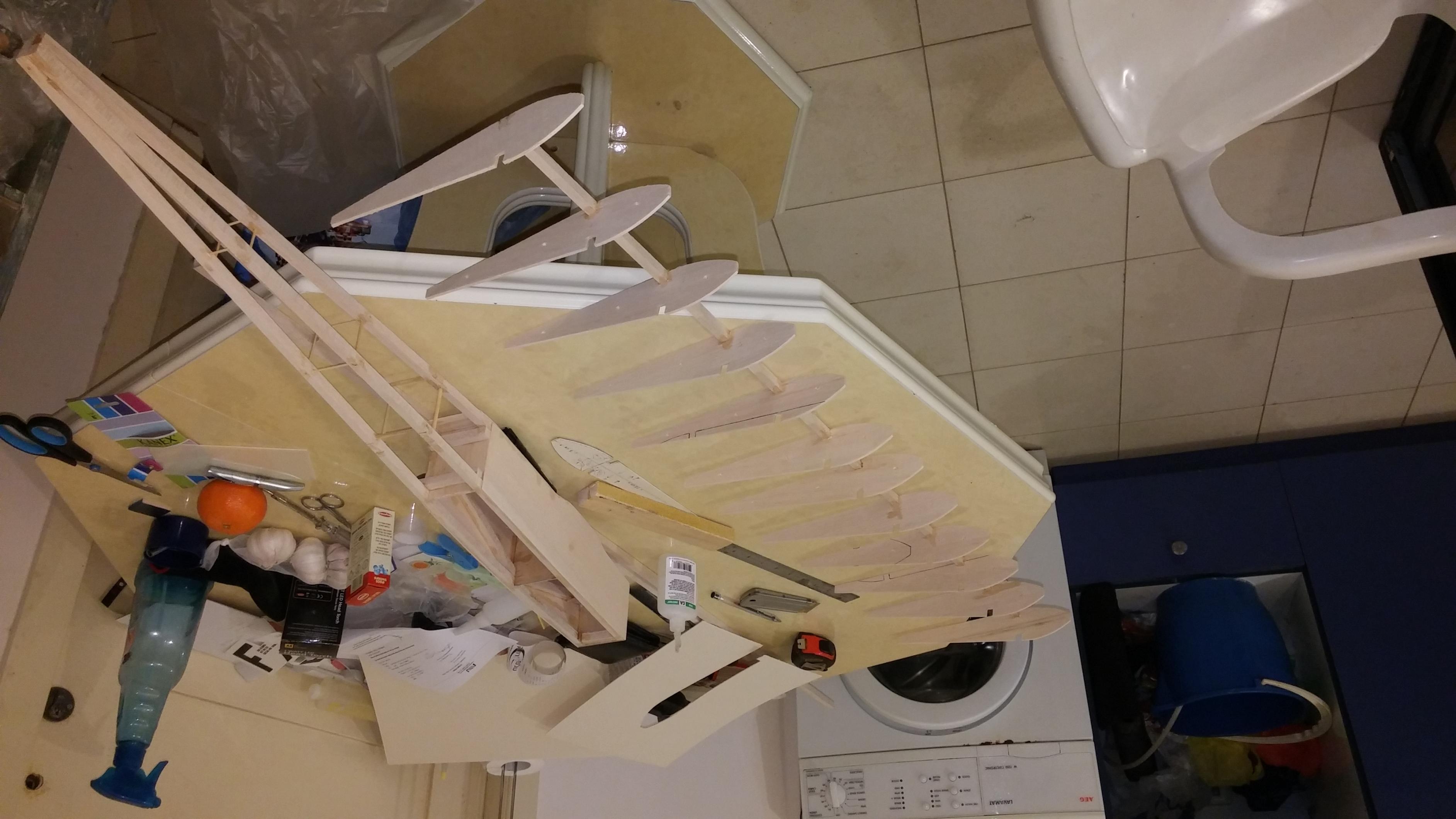

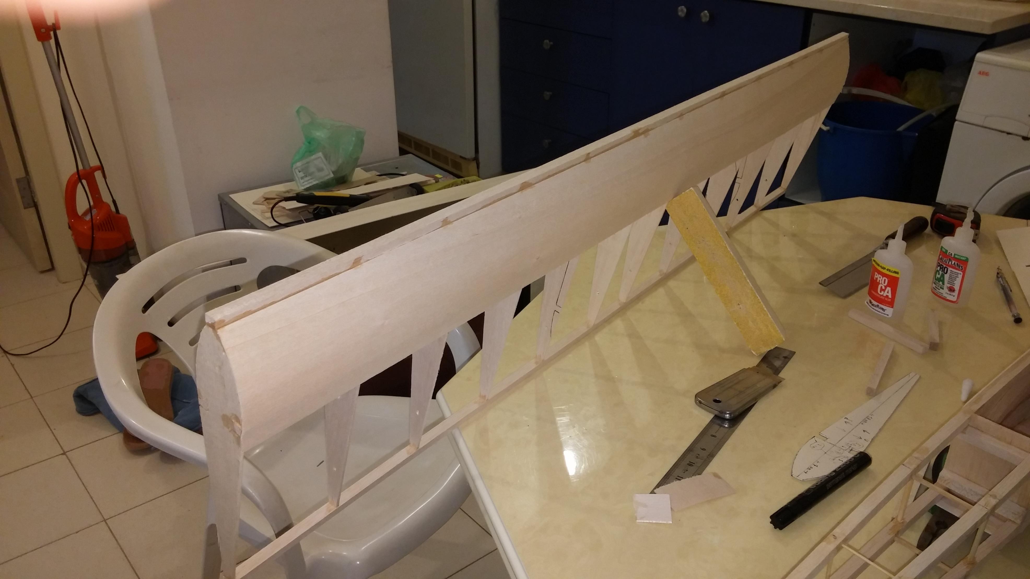

    כנפיים...........
ID:	119188   Click image for larger version.

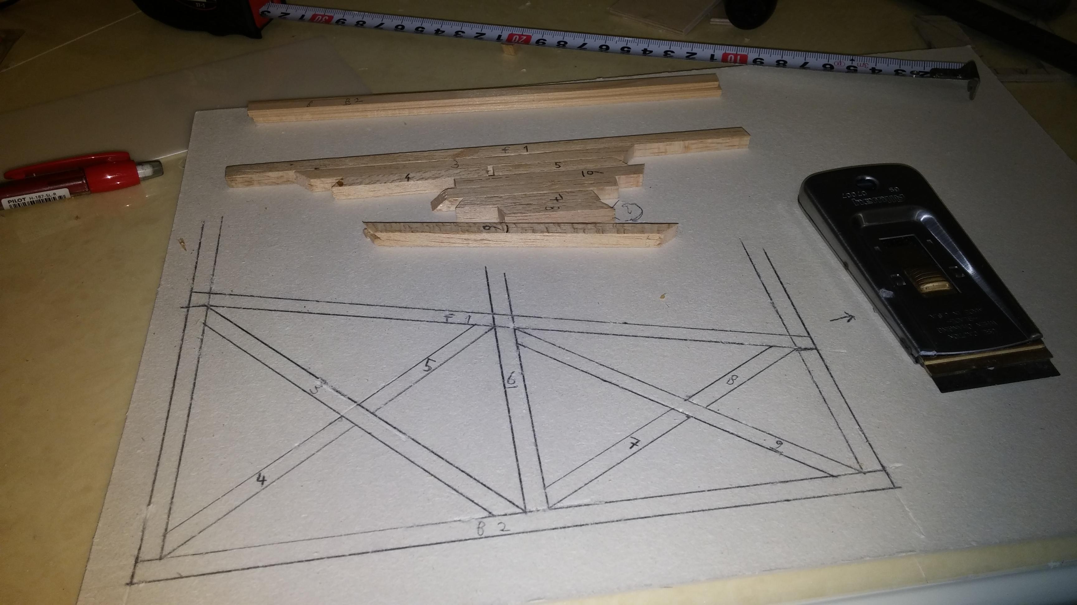

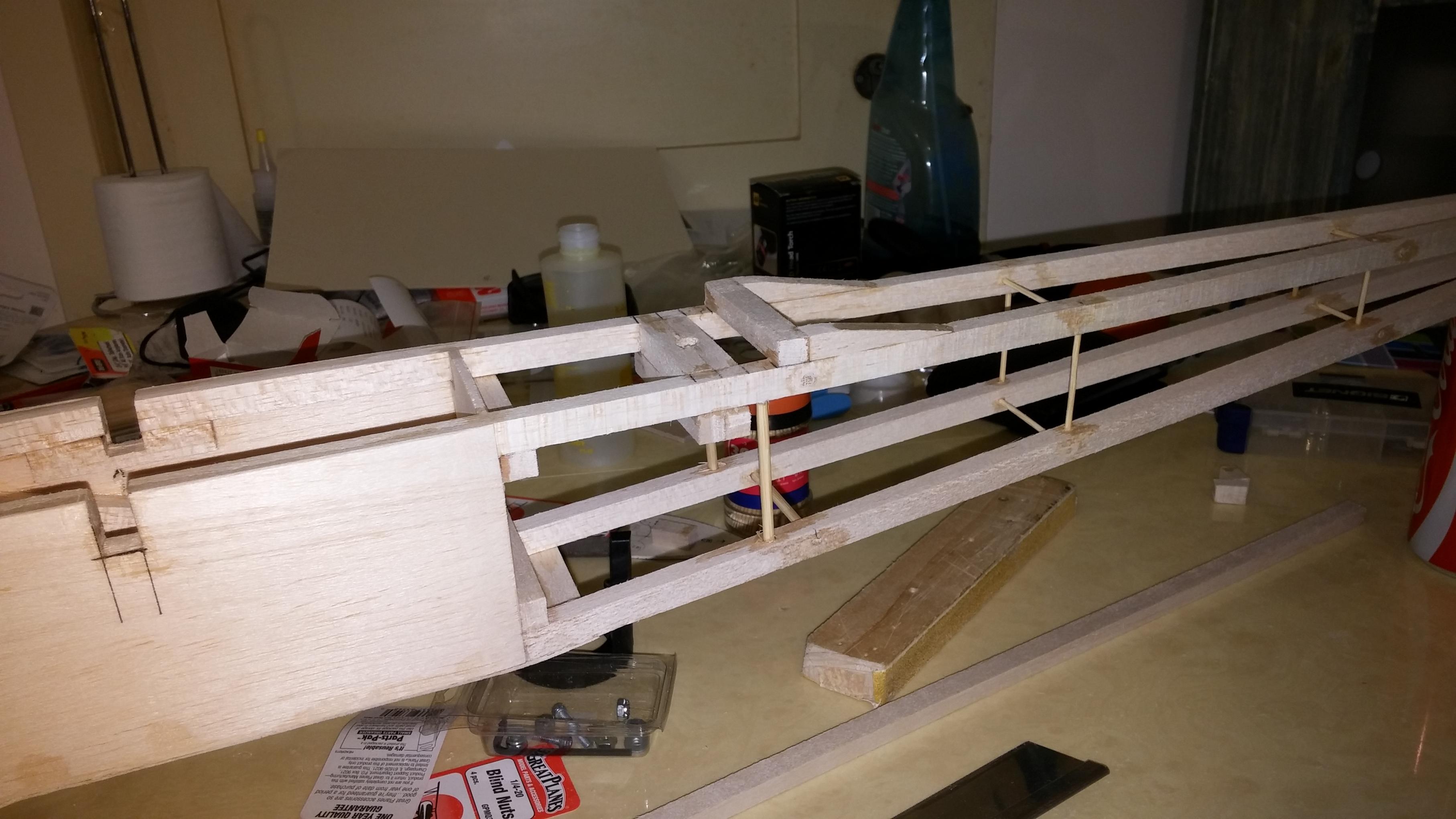

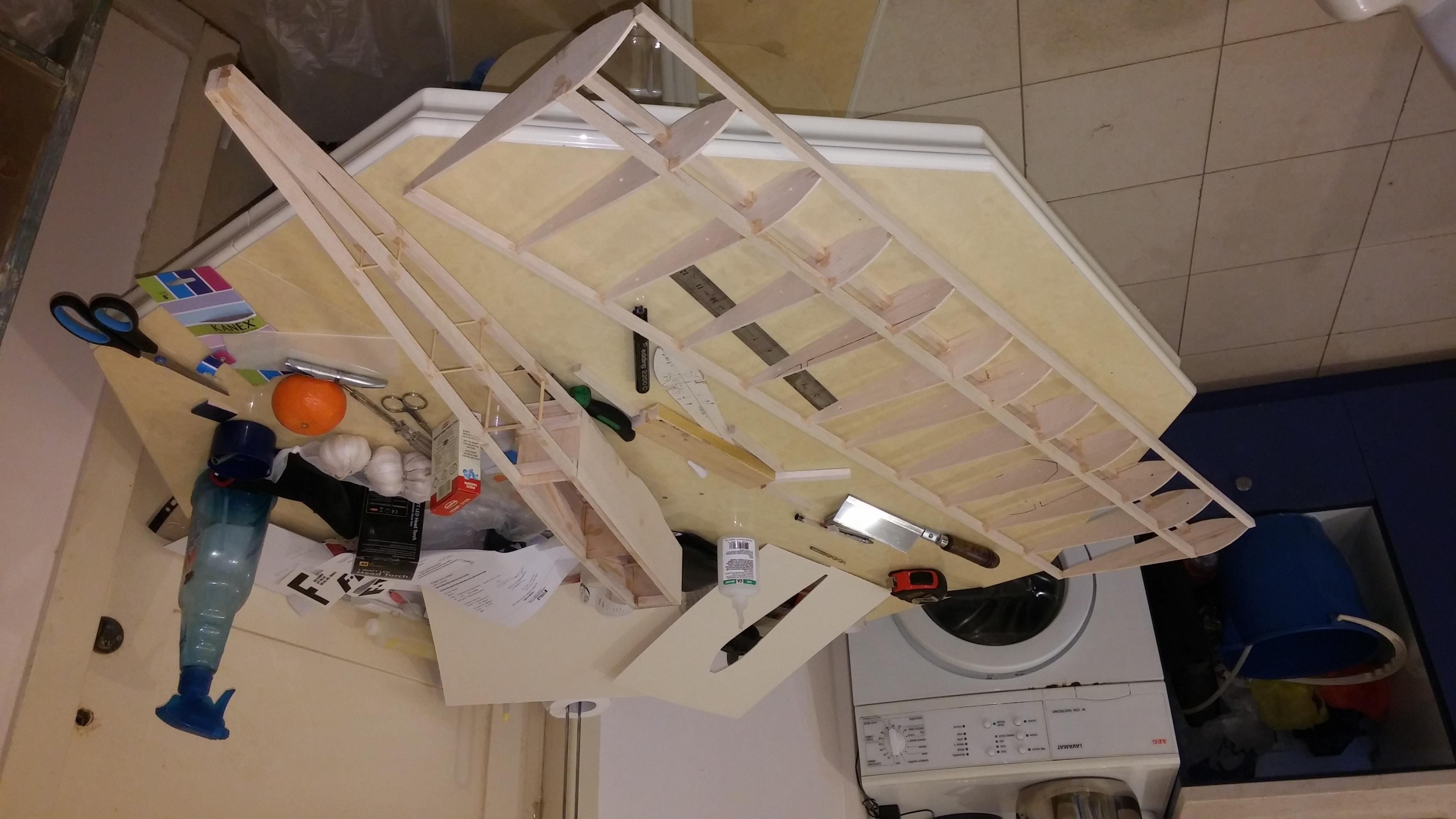

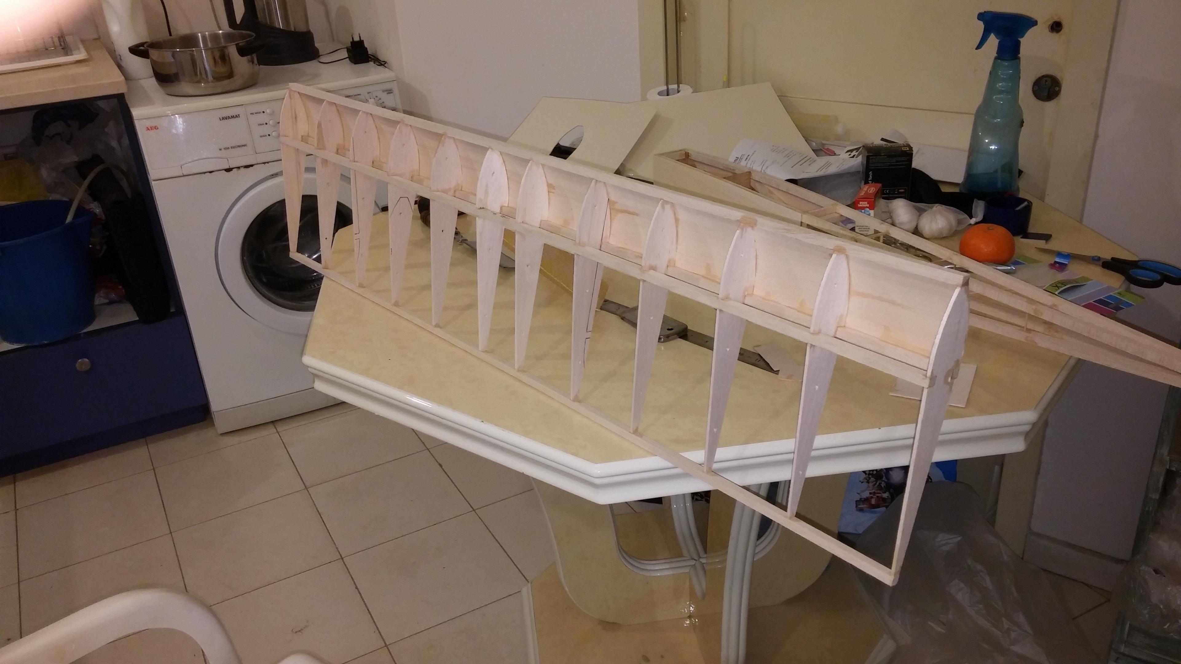

    כנפיים......
ID:	119361   Click image for larger version.
ID:	119362   Click image for larger version.
ID:	119363   Click image for larger version.
ID:	119364   Click image for larger version.

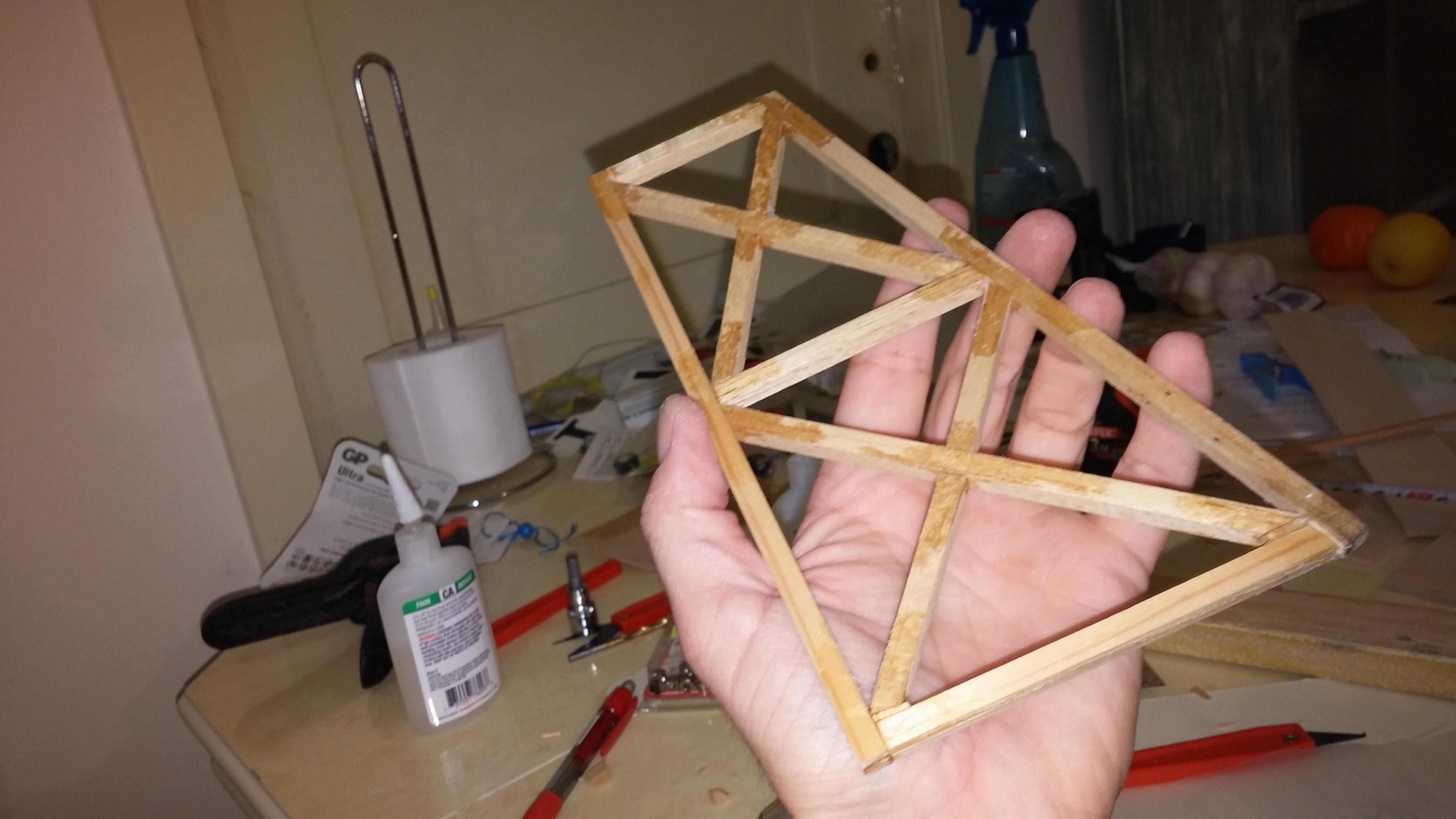

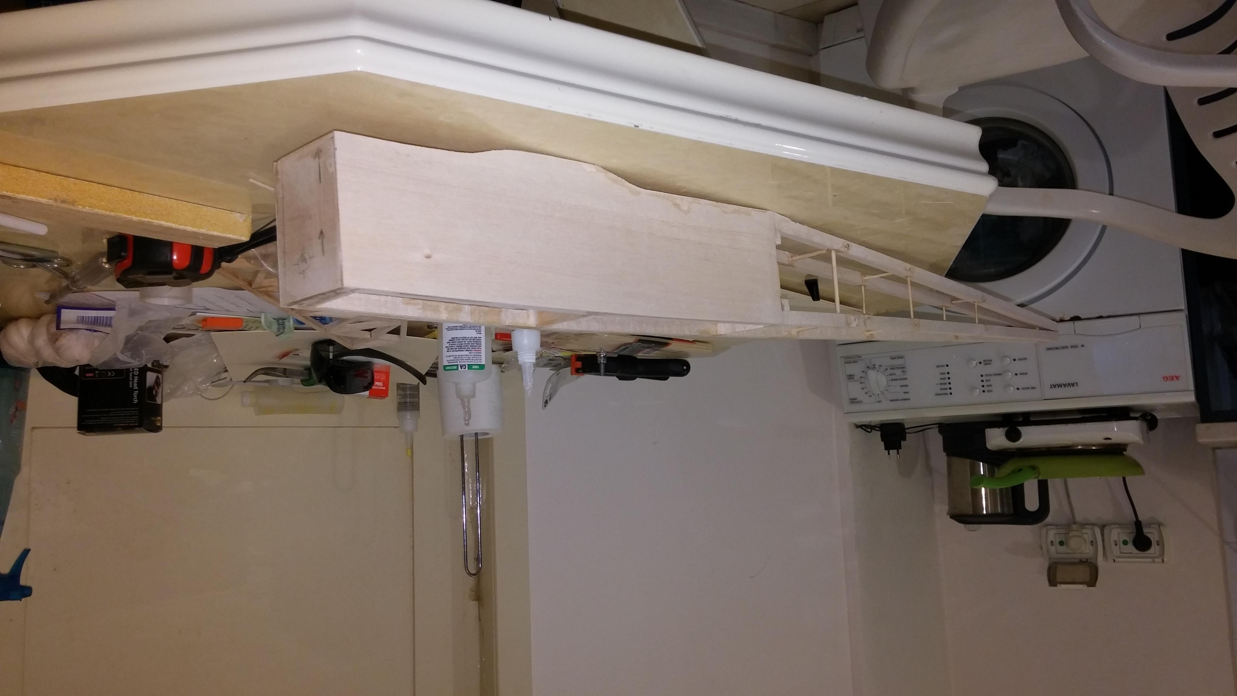

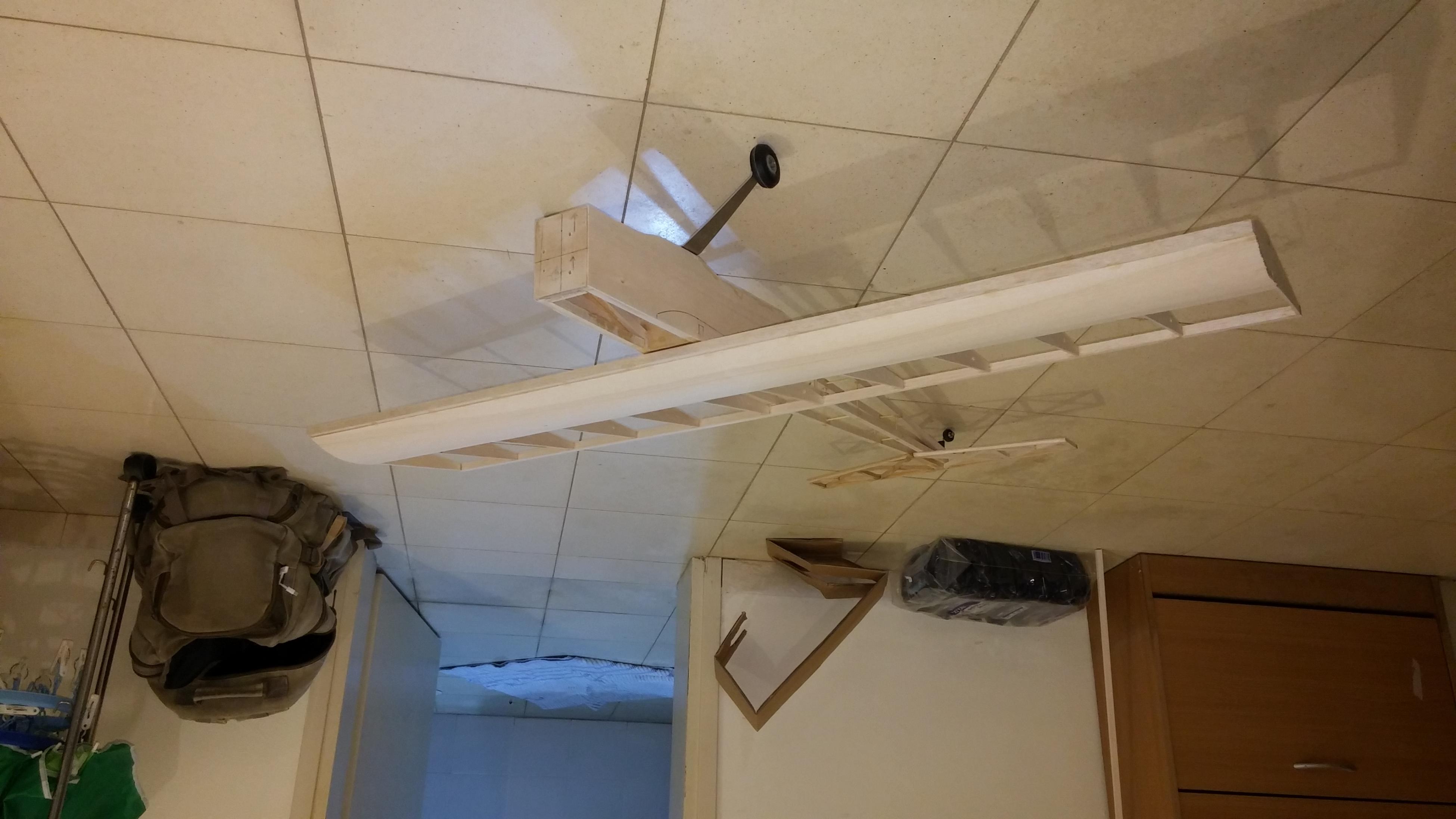

    חיבור כנף......

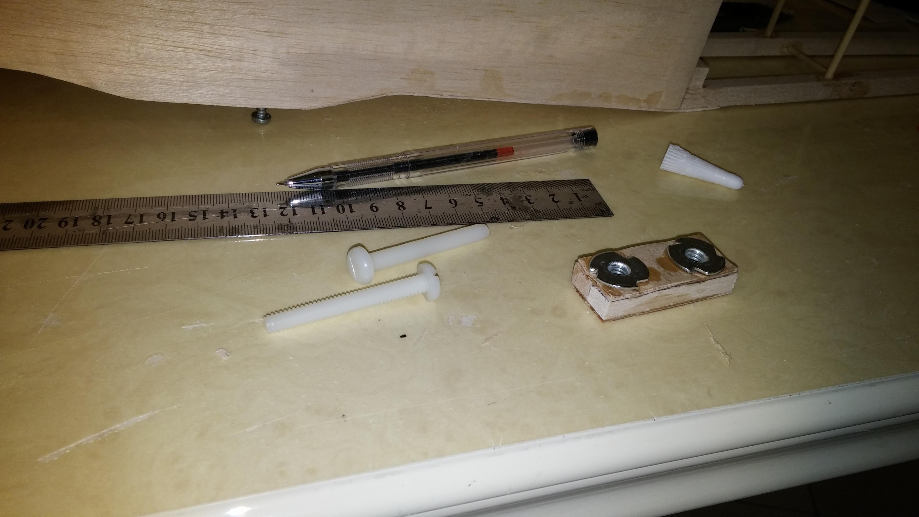

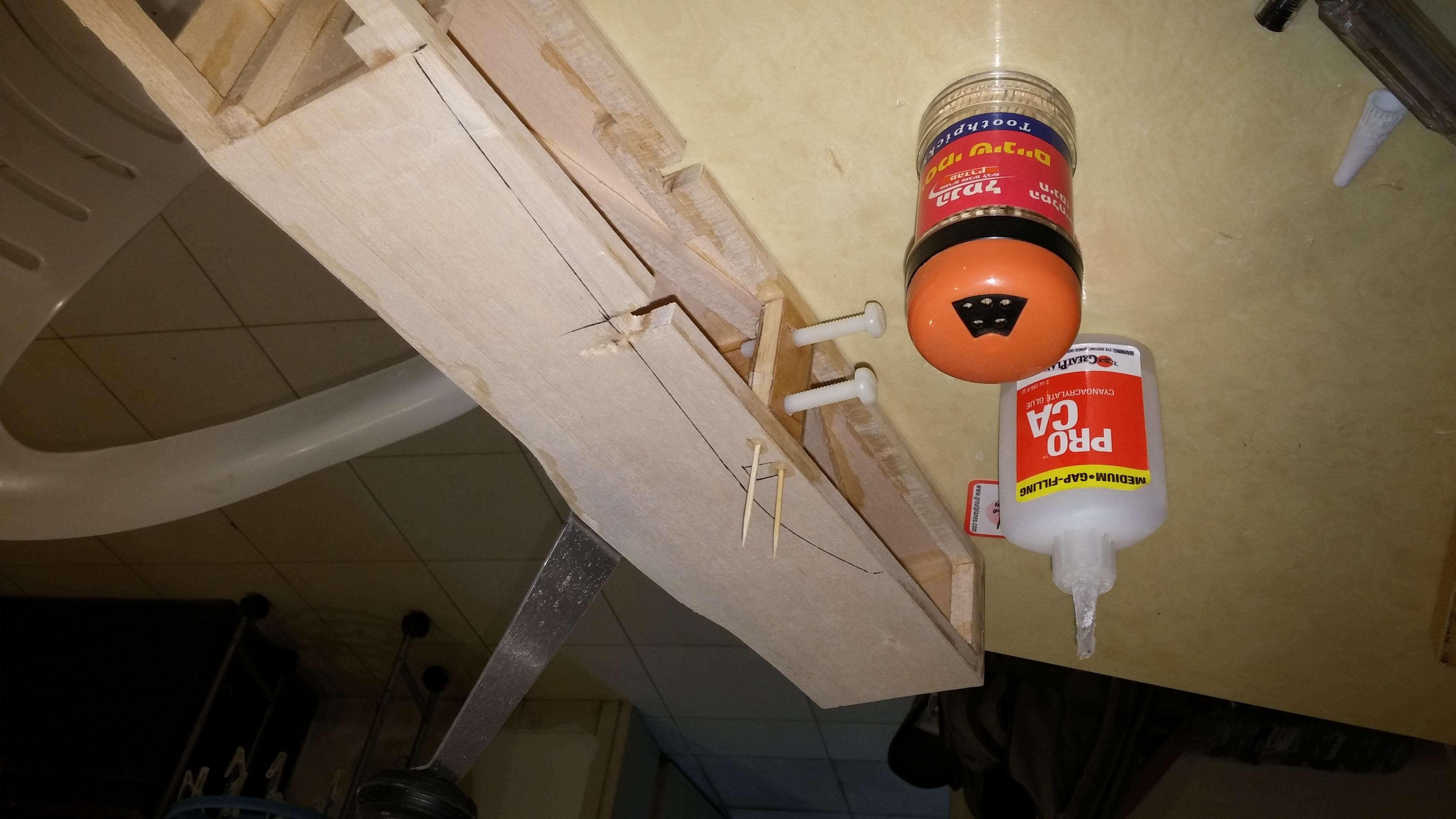

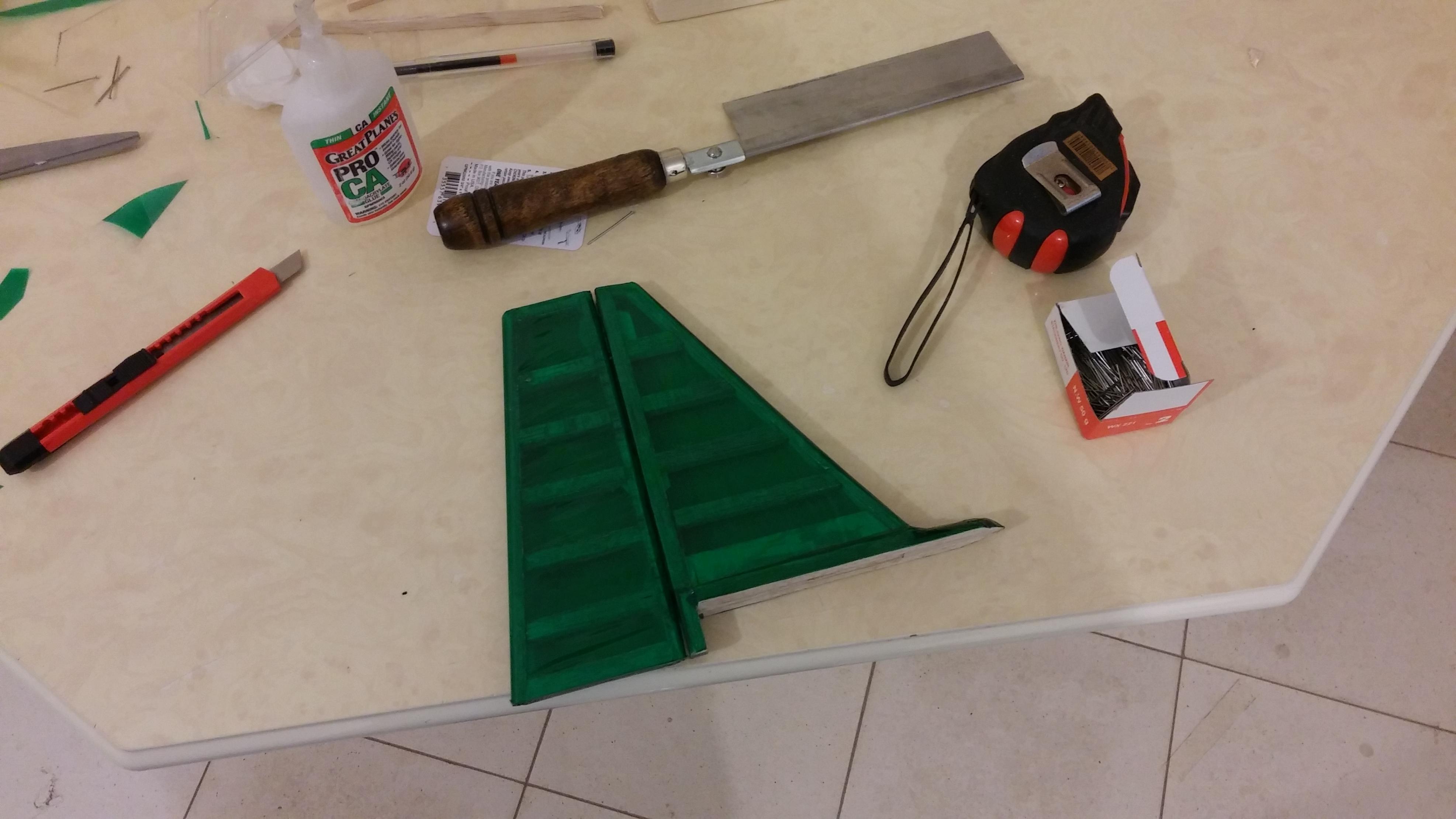

    סיימתי עם חיבורהכנף לגוף...נשאר ליצור מייצב כיוון והגאים...

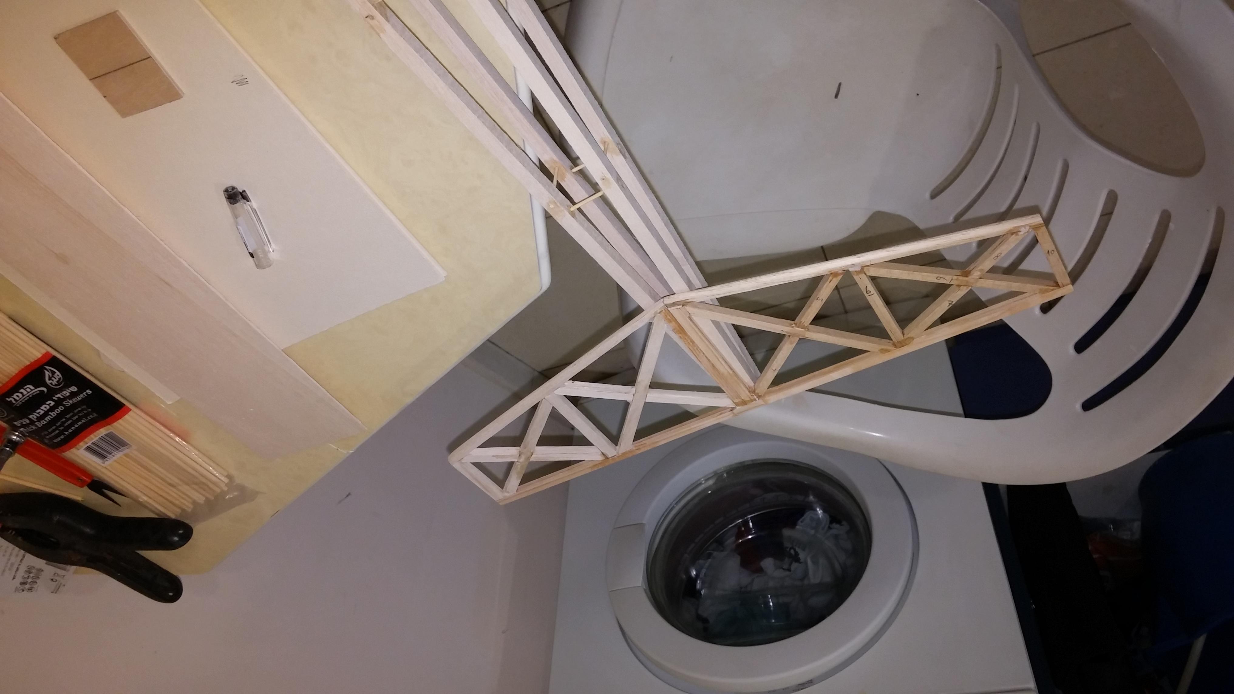

    אין לי איך לשקול. אבל למרות המראה המאסיבי הוא קל משקל....

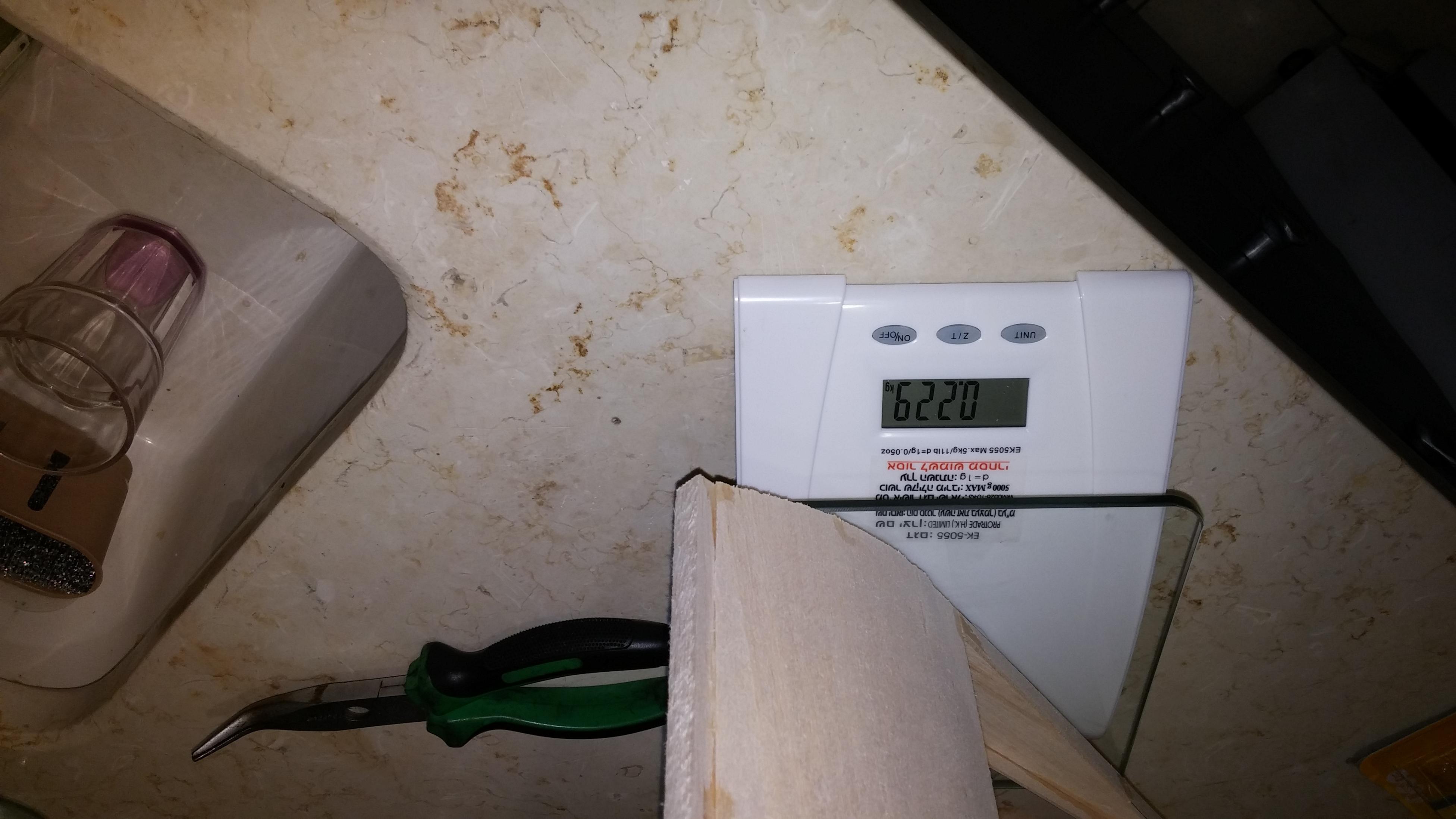

    משקל הגוף כולל כני נסע ותושבת מנוע לפני התקנת מנוע ורדיו 363 גרם משקל הגאים ומייצבי כיוון וגובה 73 גרם כרגע סהכ 436 גרם....למי ששאל.
ID:	119646   Click image for larger version.

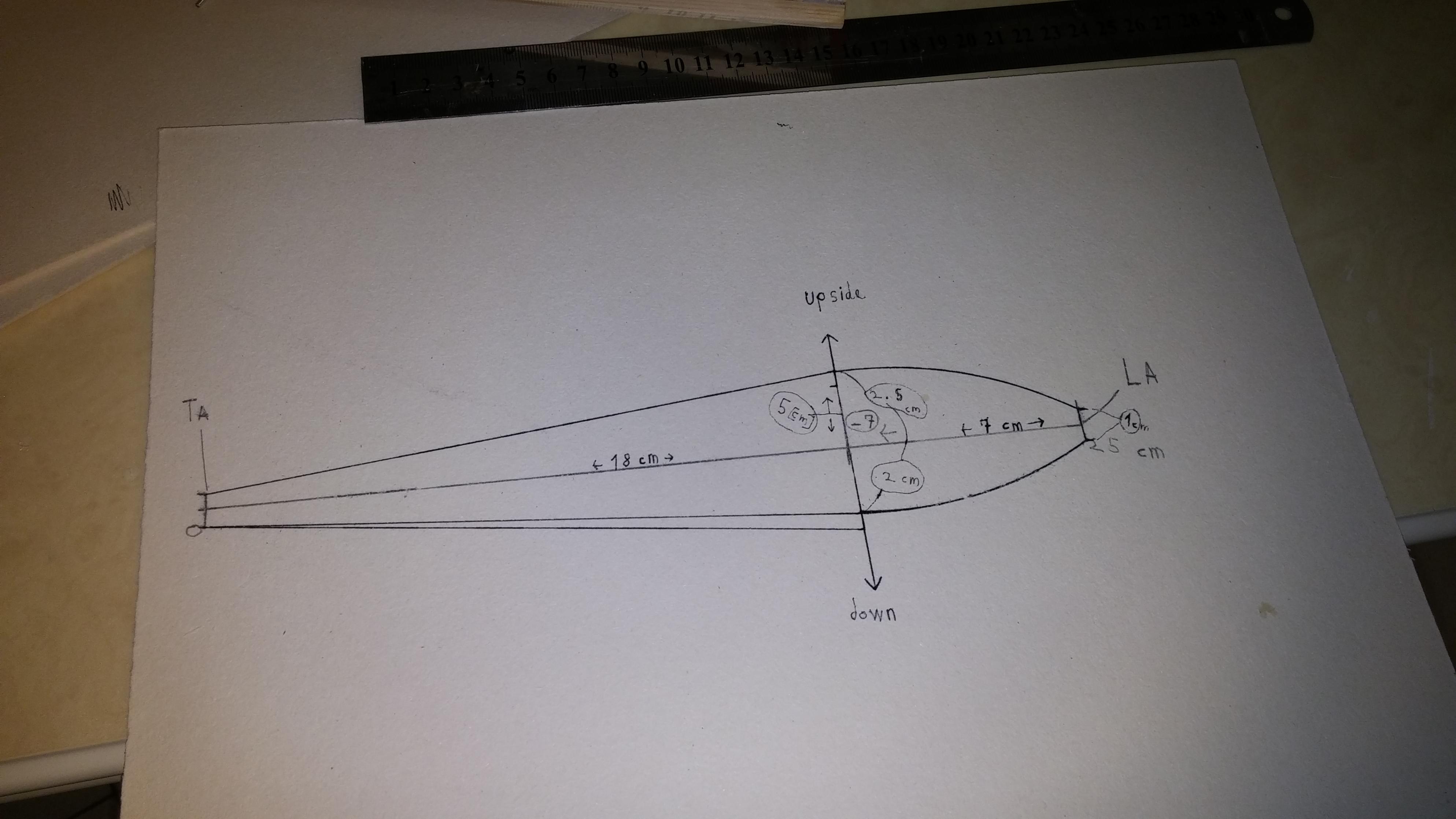

    משקל כנף (110cm) לפני מאזנות וציפוי ושייוף 229 גרם.....

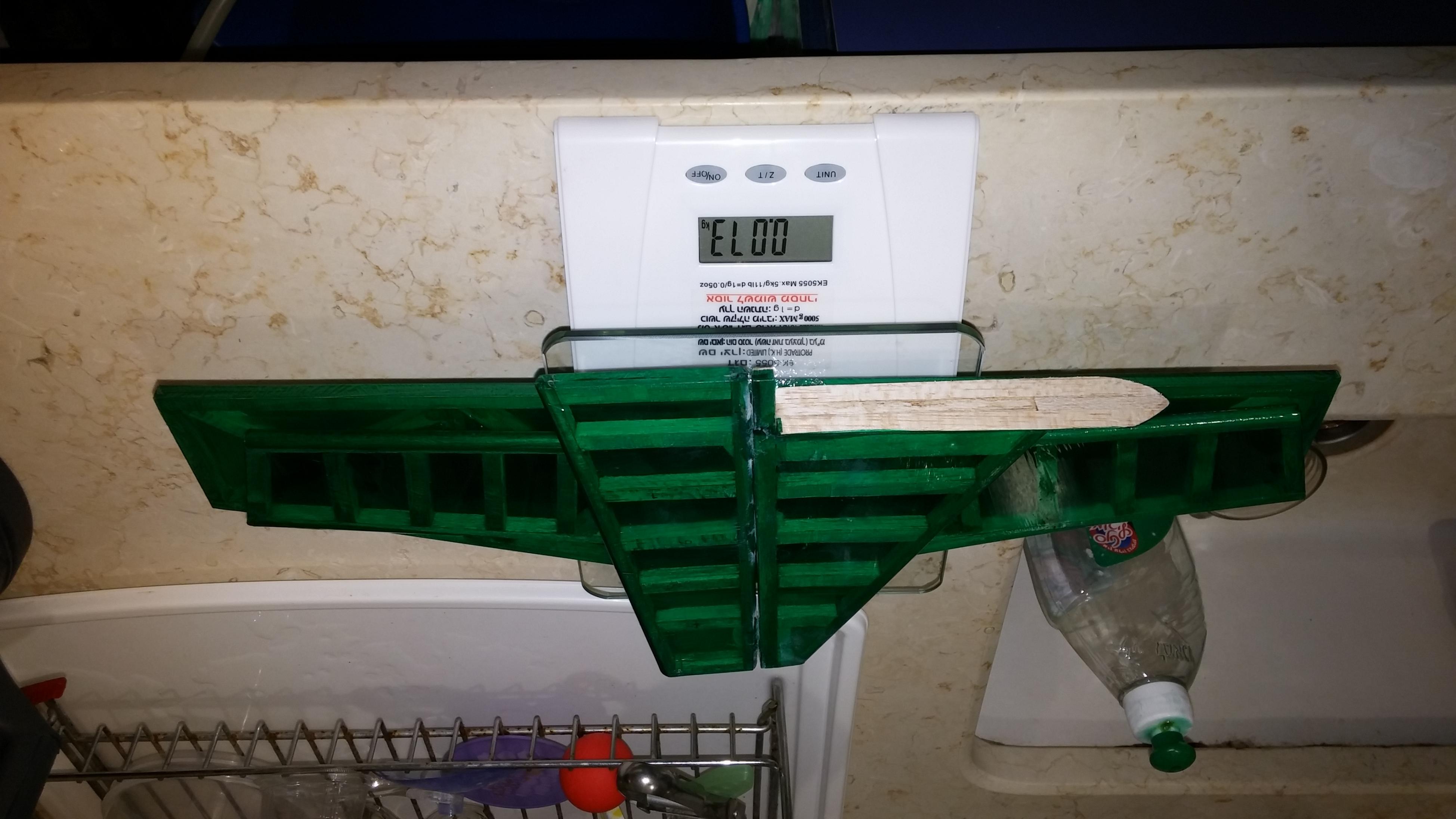

    Nov 2008
    Herzliya, Israel, Israel
    876
    94
    הודה 61 פעמים ב 51 הודעות
    ברירת מחדל תגובה: תוצרת בית
    אני צריך המלצה לסוללת מקלט 6v קלת משקל....
    אם למישהו יש רעייון יעיל יעזור לי מאוד..
    עד עכשיו כל הרכיבים , גוף כנף מנוע סרוואים מפסק מיכל דלק עומדים על משקל כולל של 1540 גרם.....
