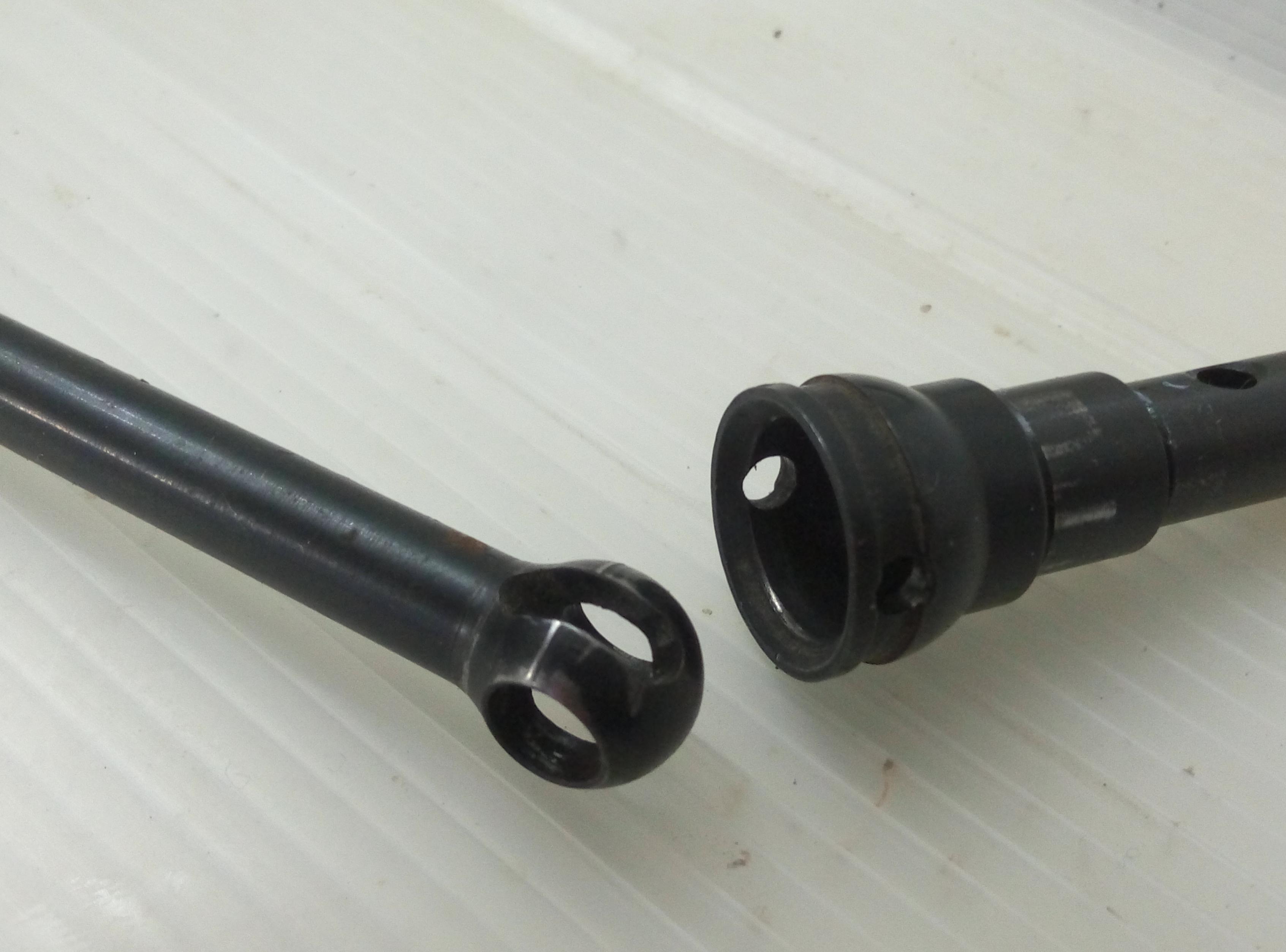

    שלום שמתי לב שנעלם לי המחבר והפין מהדריישאפט הקידמי יש סיכוי להשיג את זה או שחייב לקנות אחד קומפלט???
    יש לי זוג ספייר לאחורה ואין אפשרות לפרק מהם!!Click image for larger version.

ID:	135818 הבורג תפוס כנראה עם דבק ומאוד חזק...תודה

    לאסוסיאייטד יש שקית שמכילה את הפין והמחבר והכל בכמות ל 2 יחידות
    לצערי לא זוכר את המק"ט אבל נסה לחפש ברשת.
    כדי לשחרר את הבורג ללא הראש שנועל את הפין נסה לחמם אותו עם "בלאוור" או מצית למספר שניות
    ואז השתמש באלן חדש (לא חרוש) לפתיחה קלה.

    זה המקט ASC89105

    טיפ קטן...
    כשנעלם לי פין מתכתי אני מחפש את המידות שלו.
    חלקו הגלילי של מקדח ישן מספק מוט מתכת חזקה באיכות מצויינת לרוב הדברים שאנו צריכים.
    השתמשתי במקדח ישן למספר שימושים:
    1. הפין של המשושה (גם ב 1/8 וגם ב 1/10)
    2. הפין של הציריה (כמו באשכול זה)
    כדי לחתוך את המקדח אני מכניס את החלק הקודח למברגה וחותך את חלקו העגול עם דרמל ודיסק כאשר הדרמל מסתובב כנגד הסיבוב של המברגה.
    מצב זה עוזר מאוד לחתוך ישר ובמדוייק.

    למי שאין מקדח ישן ורוצה לחסוך עלויות, מסמר פלדה בעובי 3 מ"מ משמש גלם מושלם לחיתוך, קניתי קופסא קטנה בכמה שקלים.
    המשך התהליך זהה למה שרן אמר, אני לא השקעתי עד כדי כך, סתם תפסתי את המסמר עם פלאייר בצד אחד, וחתכתי את האורך המתאים עם דרמל, יישור קטן בסוף וצביעה בשחור למגזימים ...

    אכן וזה עבד מצויין...לקחתי מימך אחד
    וחוץ מזה,יש גומיות מיוחדות לדברים האלה..שתופס את הפין ביפנים ולא נותן לו לצאת.(נפוץ בהרחבות)

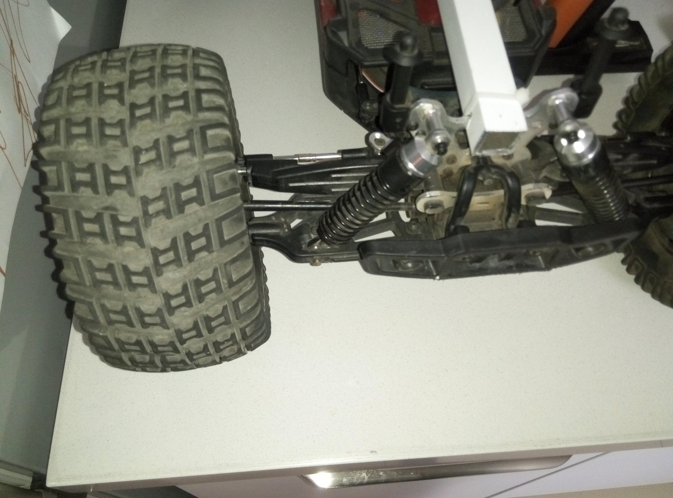

    קיבלתי דריישאפט חדש והרכבתי אותו משום מה אני קצת מסתבך עם כל שיטת המחברים מהמשולש לגלגל(אלו שמכוונים עם אלן) מה שיוצר לי שמיניות וגלגלים לא מכוונים
    האם יש שיטה מסוימת או טריקים לכיוון

    הכוונה שלי היא לשמיניות מקדימה הגלגל כאילו לא מאוזן איך אני מסדר את זה האם יש דרך מסוימת Click image for larger version.

    א. הגלגלים נוטים טיפה פנימה כדי לעזור לרכב לקבל יותר אחיזה בזמן סיבוב...זה בכוונה כך.
    ב. התעסקות בכיוונים של הרכב ללא כלי מדידה מסודרים עלולה ליצור אי סימטריה שתיהיה יותר בעייתית מהמצב אותו אתה מתאר.
    ג. יש לך את החוברת של הרכב?
    יש לך מד קליבר וסרגל ישר זווית?
    רן ענבר

    בדרך כלל הכיוונים של הרכב לא משתנים לבד.
    הרכב מגיע מכוון מהמפעל.
    אם לדעתך הרכב לא מכוון בצורה סימטרית שים אותו על הרצפה
    תעזר בקווים של המרצפות לראות איזה גלגל לא נראה כמו השאר.
    סרגל ישר זווית יכול לעזור למדוד את המרחק בין ניצב המתחיל מחלקו התחתון של הגלגל לחלקו העליון...
    אם הגלגל פונה ישר קדימה והנחת את הסרגל ב 90 מעלות לציר הגלגל...
    תסתכל על חלקו העליון/תחתון של הגלגל:
    אם החלק העליון של הגלגל רחוק מהניצב ונוטה פנימה 3-4 מ"מ זה בסדר.
    הזווית צריכה להיות מעט פנימה או ישרה
    החלק העליון של הגלגל לא אמור להיות יותר חיצוני מחלקו הפנימי.
    בחוברת של הרכב, בשלבי ההרכבה יש תאור של איך מכוונים כל חלק בצורה מדוייקת
    לשם כך, תזדקק לחוברת של הרכב ולמד קליבר.
    אני מקווה,שהבנת, זה מסוג הדברים שמאוד קשה לתאר בכתב.
