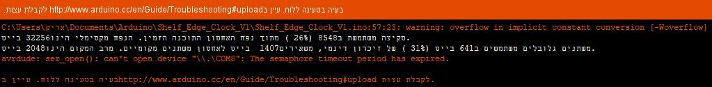

    היי
    מצרף את הודעות השגיאה.
    כל המומחים מתבקשים לעזור.
    רוצה לראות את השעון פועל כבר!!!

    התירגום העילג לעיברית נורא ... מה אתה מנסה לפתוח ב COM8 ? יש מצב שאין לך בכלל כזה פורט... איך הגדרת את סביבת העבודה ?

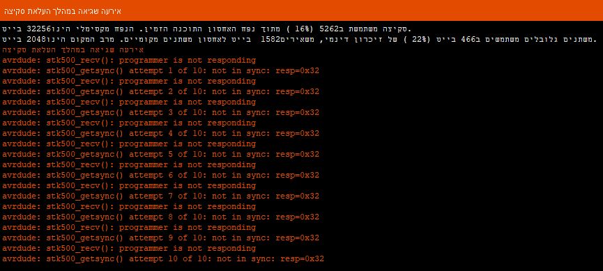

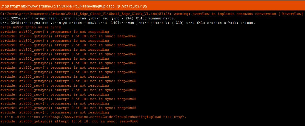

    ברירת מחדל תגובה: פרוייקט בניית שעון דיגיטלי גדול
    עשיתי כל מה שאמרת.
    קיבלתי הודעת שגיאה גדולה. מצורפת.

    גם לי הייתה הודעה כזאת בפרויקט אחר, המחשב לא מזהה את ארדואינו
    תבדוק לבוח הבקרה -> התקנים האם מזהה אותו

    טוב, זו כבר לא בעיה בקוד, זה יכול להיות אחד מהרבה דברים מסביב כמו ארדואינו תקול, כבל USB בעייתי או חיבור USB לא מושלם במחשב.
    יש לך לוח ארדואינו נוסף לבדיקות? תתחיל עם File -> Examples -> Blink כדי לקצת את זמן הקימפול בין ניסיון אחד לשני.
    כבל USB אחר וחיבור USB אחר במחשב?
    הצלחת בעבר להעלות קובץ לארדואינו או שזו הפעם הראשונה?

    עושה רושם שאתה לא כל כך מכיר ארדואינו ... יש הגדרות של הבקר שאתה מתכנת .. תקרא קצת ותנסה להבין... זה נראה שהגדרת לא נכון את הבקר והתקשורת איתו
