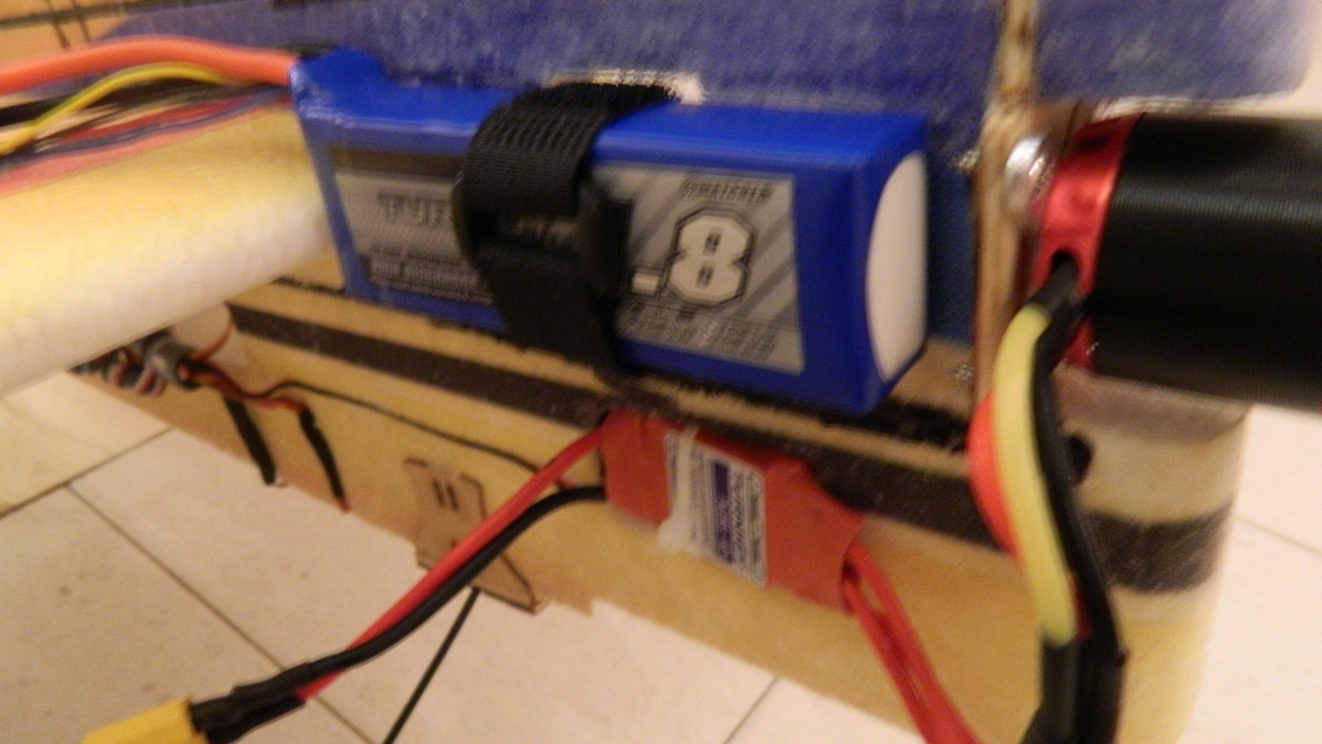

    איך הצלחת להכניס את הסוללה?
  11. #10
    Apr 2011
    דימונה
    333
    31
    הודה 11 פעמים ב 11 הודעות
    ברירת מחדל תגובה: סרטון של yak-55
    הסוללה לא יושבת בתוך החור,
    יושבת בצד עם הסקוץ שמקבלים יותר חזק מחזק.

    ציטוט נכתב במקור על ידי .omer biton צפיה בהודעה
    תודה רבה.
    אין מצב שהסוללה נכנסת? יום שבת הטיסן ואלקטרוניקה מגיע.
    אתה יכול בבקשה לעלות תמונה איך חיברת את הסוללה?

    ציטוט נכתב במקור על ידי nahar 77 צפיה בהודעה
    תודה רבה.
    תודה רבה מראש. D:

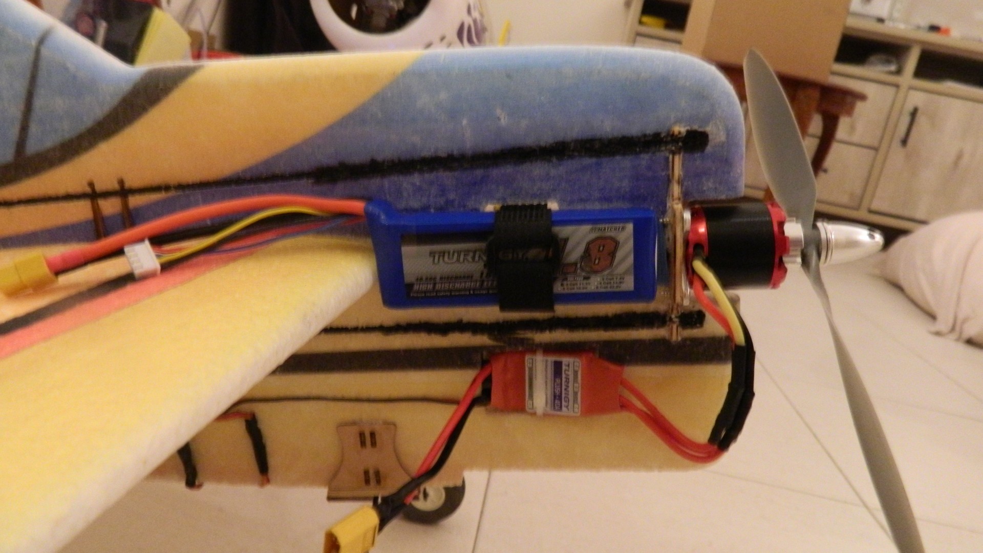

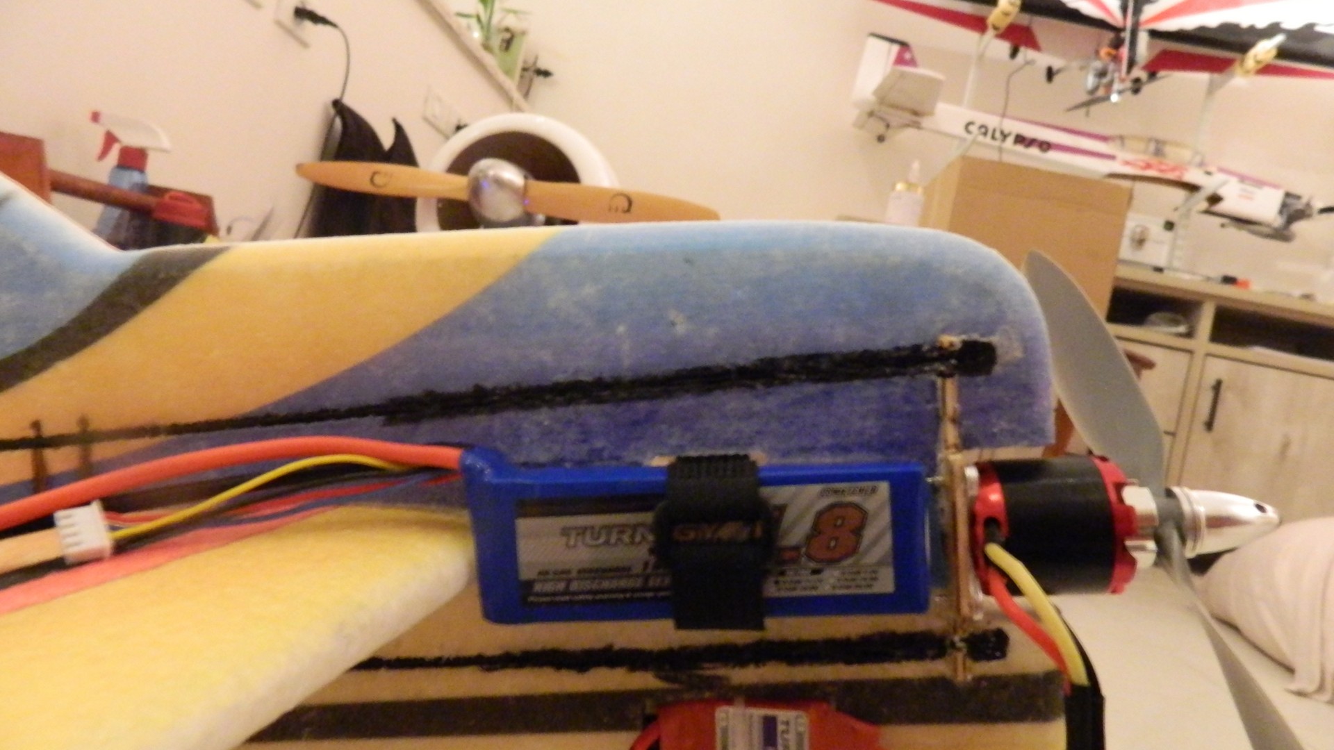

    היי,
    הסוללה לא תכנס לחור גם אם תרחיב אותו.

    חיים אכן מנחת מדליק אתם מוזמנים

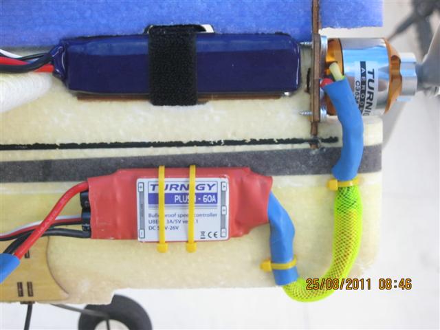

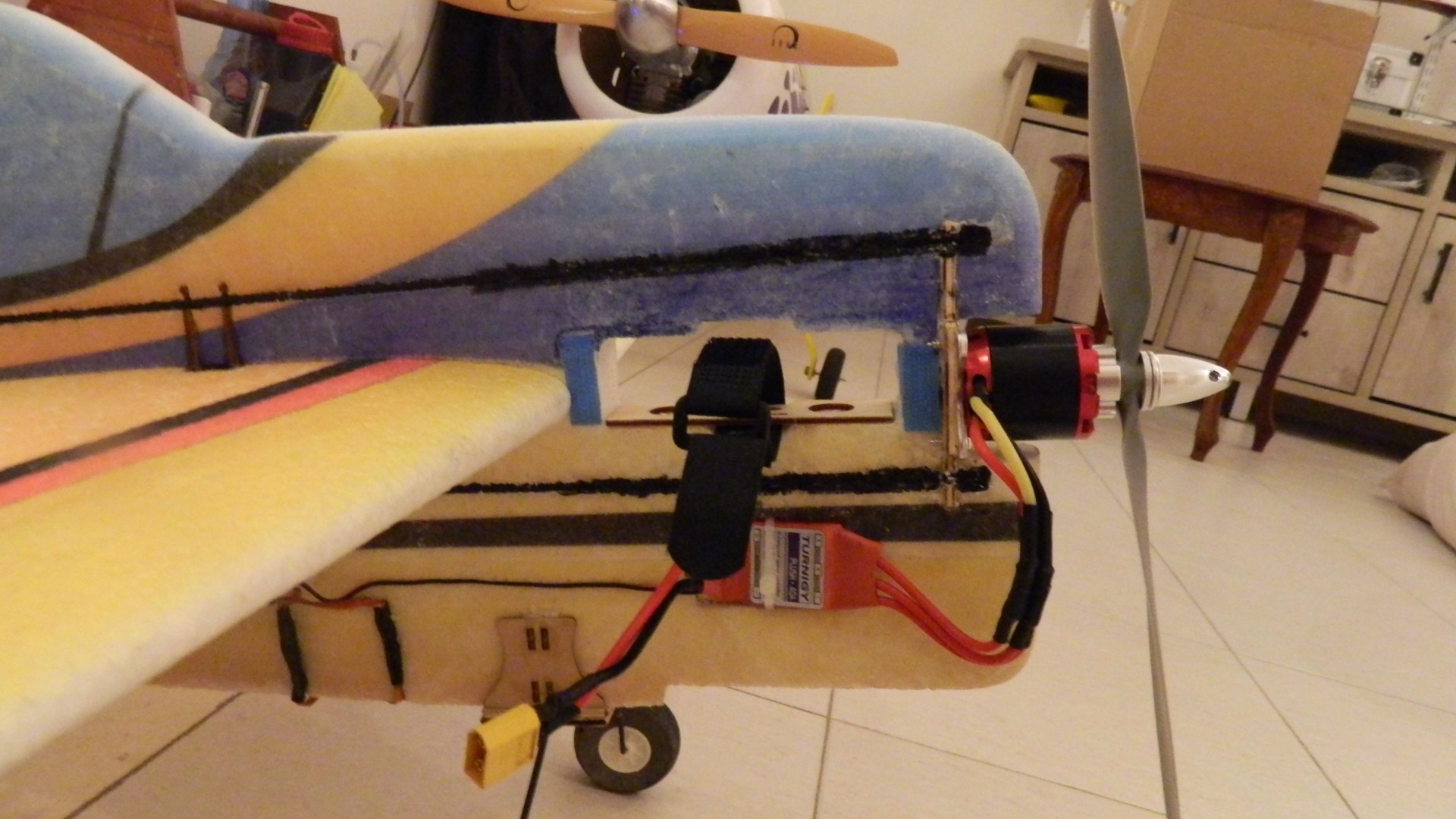

    אני בעד להכניס את הסוללה למקומה ,מעט מאוד עבודה ולא פוגע בגוף כמו כן הסוללה מחוזקת בסקוצ' עם שיבצור לגוף.

    החוטים מוגנים למנוע נזק ואף הוצמדו לגוף (כנראה אני בהשפעת המסוקים )
    סוללת 2200 מיל ,25-50 C.
    לא לשכוח שאין צורך להסיר הרבה מהגוף בכדי להכניס את הסוללה ,החומר ממנו עשוי הטיסן דחיס מאוד ומה שמבטיח כניסה חלקה אם כי הלחץ נישמר מה שמבטיח אחיזה טובה לסוללה בנוסף לסקוצ'.
    זו העדפתי
    אלון.

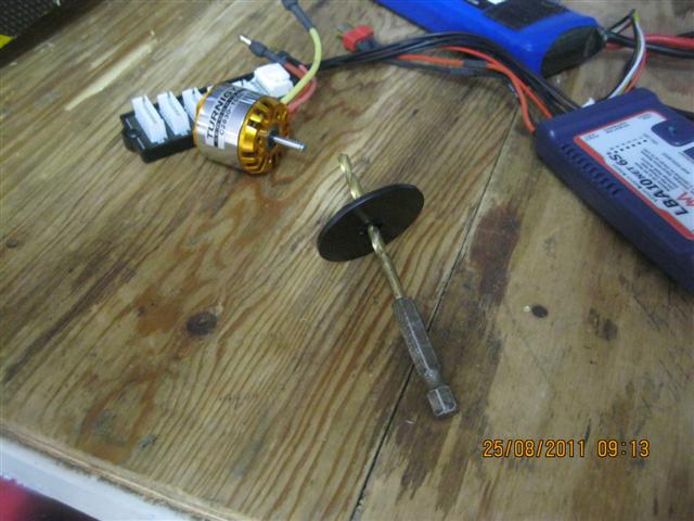

    לבסוף חתכתי אותו ,קניתי דיסק דק מאוד לדרמל,מנעתי כניסת גרדים (לא של החמאס)ע"י גלגל סרוו גדול ,הגדלתי את החור של הבורג לגודל הציר וזה בעצם היוו קיר בין המנוע לחיתוך הציר . .11X4.7

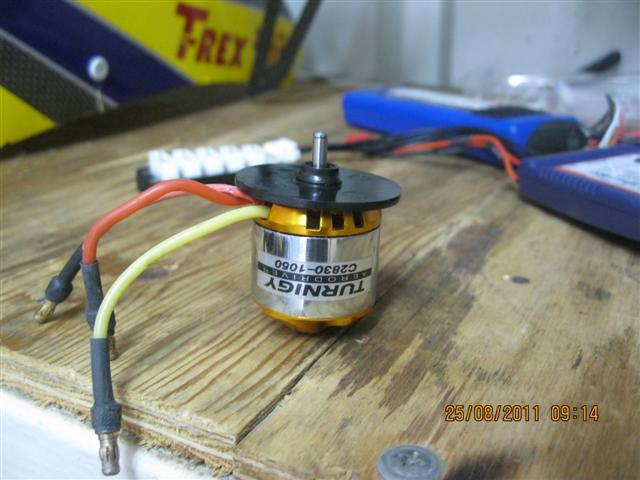

    הינה השיטה:
    מעלים קורבן חשוב שהקורבן יהיה גדול יותר מקוטר המנוע:
Name:	IMG_0557 (Small).JPG
    מגדילים את קוטר החור של גלגל הסרוו לרצוי ,מאחר והקוטר הנפוץ אצלי לפחות במנועי החשמל הוא 3-4 ממ הגדלתי את החור ל 4 ממ שישמש אותי גם בהמשך התחביב ככה באמת לא יהיה יעוד קורבן.
Name:	IMG_0558 (Small).JPG
    מכניסים לציר והינה "כיפת פלסטיק" שחוסמת גרדים ומאפשרת חיתוך ללא כל נזק.
    כמה טיפים:
    יש להשחיז את ציר המנוע לאחר החיתוך בכדי למנוע שאריות חדות .
    גלגל הסרוו מצידו האחד שטוח ומצידו השני בעל גבשושית (הצד שמתחבר לסרוו ) מומלץ לחתוך לפי אורך הציר שאנו רוצים לקבל .
    אלון.
    היי אלון אני חושב שזה מיותר מאוד הצמדת החוטים לגוף וכו'.
    לגבי הסוללה הסוללה 1800 turngy לא תכנס ואם היא תכנס נצטרך לפתוח הרבה את החור וכך יחליש את הגוף הטיסן שלי טס בערך כבר 20-25 טיסות והכל מעולה לגבי החוטים והסוללה.
    טיסות בטוחות.
    עומר
    חבריקו ,הראתי בתמונה סוללת 2200 שנכנסה סה"כ אין צורך לחתוך הרבה בהתחשב בעובדה כי האורך שחסר מתחלק לשניים חצי מכל צד ותוריד מזה את תכונת החומר להידחס מה שבעצם מותיר מעט מאוד חומר שיש לחתוך.
    אם אתה לא מרגיש צורך אל תעשה כל אחד ושיטותיו.
