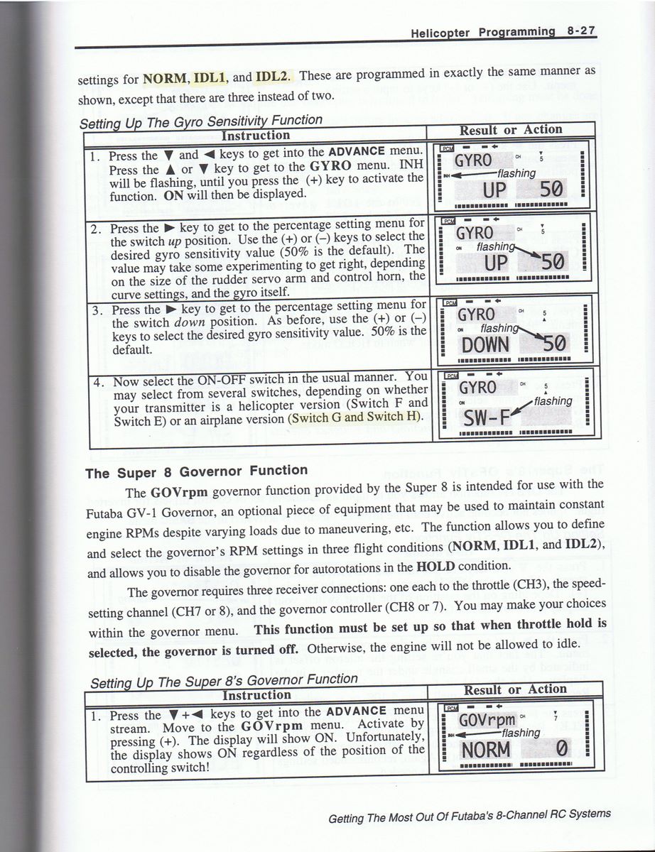

    תשובה לצחי, לא מכוונים הגבר דרך ה ATV
    הגבר לג'ירו נמצא באופציה מיוחדת הנקראת GYRO
    צירפתי צילום מהספר של פוטאבה
    אני ינסה לחפש גם את ה MANUAL של הג'ירו
    שם מוסבר כי הגבר קטן או שווה ל- 50% נותן מצב ללא שמירת זנב (הנורה האדומה על הג'ירו תהבהב)
    רק מעל 50% יש שמירת זנב (ואז הנורה האדומה תדלוק ללא הבהוב)
    כאמור, את הכיול יש לבצע במצב של 50% ללא שמירת זנב, ורק אז לעבור למצב של שמירת זנב (העברת מפסק למצב של 80% הגבר למשל)

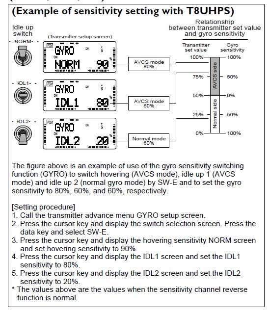

    יש באתר של פוטאבה את ה MANUAL של 401
    בכל אופן הבאתי לך את הקטע הרלוונטי
    בו הם מראים כיצד קובעים הגבר לכל אחד ממצבי הטיסה (NORMAL, IDLE1, IDLE2) ע"י מפסק E שהוא בעל 3 מצבים
    פוטאבה קוראים למצב של HEADING HOLD
    AVCS
    שים לב שכאשר ההגבר בשלט 0-50% מצב זה נקרא NORMAL (בתחלס, אין שמירת זנב, או יותר נכון שמירת כיוון, כלומר תיווצר סחיפה של הזנב)
    וכאשר ההגבר בין 50-100% מצב זה נקרא AVCS (בתחלס, מצב של שמירת כיוון)
    אם אתה מתחיל בתחום המסוקים הרי שמספיק לך כרגע לתכנת רק את מוד NORMAL , כלומר ללא טיסות הפוכות וכו'...
    כעת לא להתבלבל, גם למוד זה יש 2 סוגי הגברים אותם ניתן לבחור עם מפסק נפרד (מפסק 2 מצבים F, מוזכר בתמונה הראשונה על תכנות השלט)
