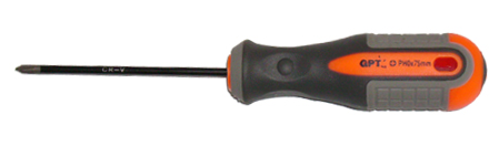

ולגבי מברג פיליפס - אתה צריך אחד עם שפיץ חד בשביל הברגים הקטנטנים ואחד עם ראש רחב בשביל הברגים הגדולים יותר.
חפש מברגים שנראים בערך ככה בחנות אספקה טכנית ליד הבית שלך, מה שנקרא "טמבוריה" (בגלל השלט של טמבור שתמיד יש בחוץ)

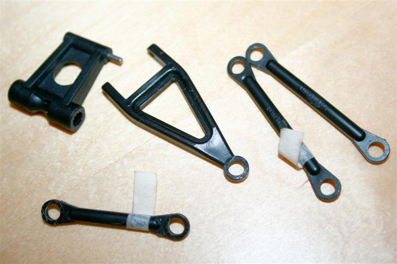

אולי פשוט תצא לרחוב ותאסוף שתי אבנים חדות ותשתמש בהן לבנות את המסוק?
אתה מבין שכלי העבודה האלה נועדו לשמש אותך בבניה ותחזוקה של משהו שיסתובב ב3000 סל"ד בגובה הבפרצוף והאשכים שלך?
היית עומד ליד מכסחת דשא הפוכה כשהלהבים שלה מסתובבים במהירות, כשאתה יודע שהיא נבנתה עם כלים סוג ב' שעלו דולר וחצי?
הנה שמתי לך תמונה של הלינקים השבורים שנשארו לי מהפלאייר ב5$ מאי-ביי.
המסוק היה מוכן כולו, ולקח לי עוד שבועיים וחצי עד שיכולתי להטיס אותו, עד שהגיעה החבילה של החדשים.
נערך לאחרונה על ידי אייל שפירא; 14-10-2010 בשעה 16:13:33.
זה אשפה.
הנה פלאייר זול שאמור להיות יותר טוב:
http://cgi.ebay.com/CopterX-CX450-V2...item27b37b8b60
וזה באמת הפלאייר של אליין:
http://cgi.ebay.com/Align-Ball-Link-...item43a1d29a9e
לפלאייר של הלינקים צריך להיות קצה חד וחזק כדי שיכנס מתחתיהם בקלות. לפלאיירים הזולים הקצה עבה והוא מפעיל לחץ עוד לפני שסיימת להכניס אותו עד הסוף והלינק נשלף החוצה בצורה עקומה ולכן גם נשבר.
