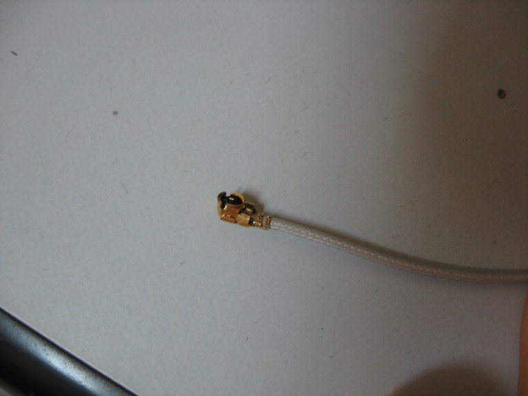

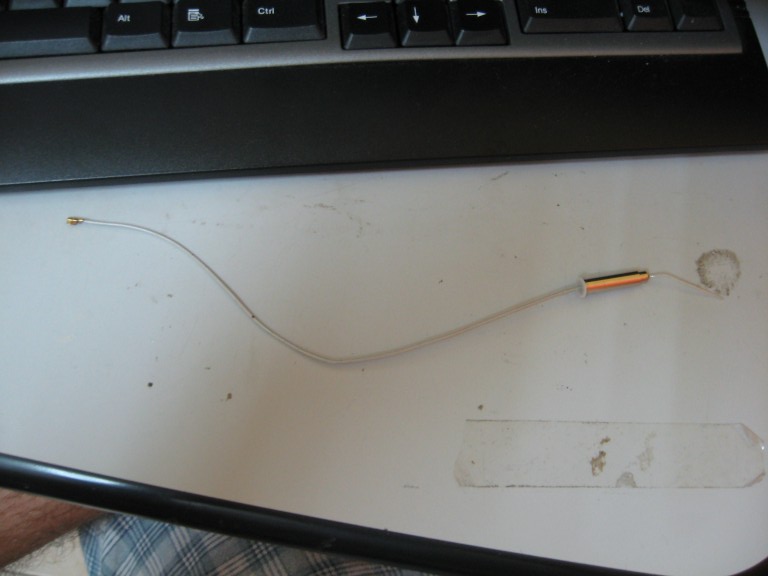

    היי,
    למי שלא ידע ככה נראית אנטנת ה 2.4 שלכם במשדר ה SPEKTRUM או ה JR:

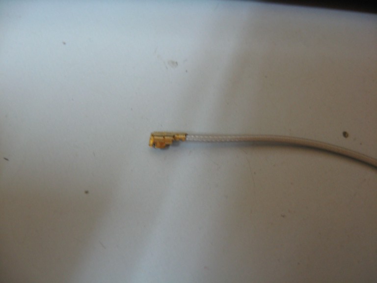

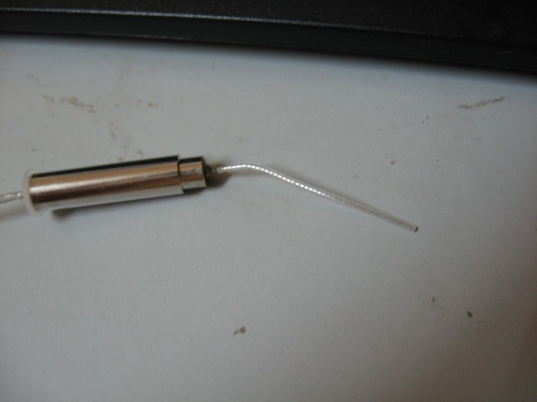

    זה סוף הסיכוך + האנטנה עצמה:

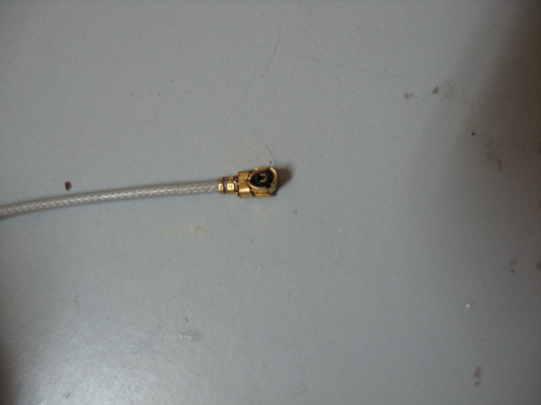

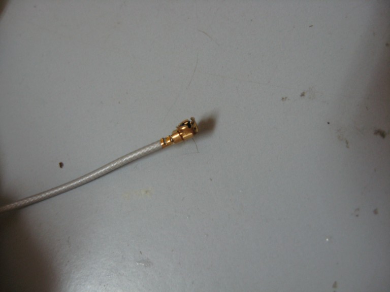

    לקונטקור הקטן קוראים MHF (אני חושב) הוא מתחבר ל PCB שעל השלט:
    http://www.i-pexconnectors.com/

    עכשיו השאלות:
    האם באמת קוראים ול MHF? (יש תת דגמים של 1,2,3)
    איך אני משיג אחד כזה בארץ? היית שמח לקבל אחד עם חוט מכיוון שפעולת הלחיצה נראית לי לא פשוטה. ראיתם את זה בעוד מוצר RF? אולי router?
    עוד אופציה, אם למישהו יש אנטנת 2.4 שנשברה והוא החליף זה גם יהיה טוב.

    ליאור,
    גם JR/SPEKTRUM מוכרים אנטנות כאלו בנפרד, אפילו אצל גיא משלט רחוק ניתן לקנות אנטנה ל JR ב 85 ש"ח לפני חיוך. הבעיה היא(גיליתי זאת בימים האחרונים) שאני מקבל את הקונקטור מחובר לאנטנה. צריך לחתוך את החוט שמוביל לאנטנה ולחבר ל SMA. עובי החוט הוא 1.13 מ"מ צריך לקלף לו את הבידוד , להלחים את הבידוד לסיכוך של ה SMA ואת החוט של הSIGNAL עצמו (שגם עליו יש בידוד שיש לקלוף) צריך להלחים לפין הפנימי של ה SMA. כישורי ההלחמה שלי טובים אבל זה לא משהו שאדם מסוגל לעשות כפי שהתברר לי בימים האחרונים יש מכונה שקולפת, לוחץ ומלחימה - אף אדם סיני או לא גם ממש ממש קטן לא עושה זאת ידנית. כרגע כנראה מצאתי פתרון אדע זאת בוודאות עוד 3-4 ימים. אגב אני שמח שהבאת את המידע הזה לידעתי ככה אדע שמה שאני עושה רלוננטי גם למערכות של 2.4 FUTABA ומה שאפרסם אחרי כל הפרויקט הזה יהיה רלוונטי ל100% מהאנשים ולא רק ל50% (אנשי ה JR/SPEKTRUM)
