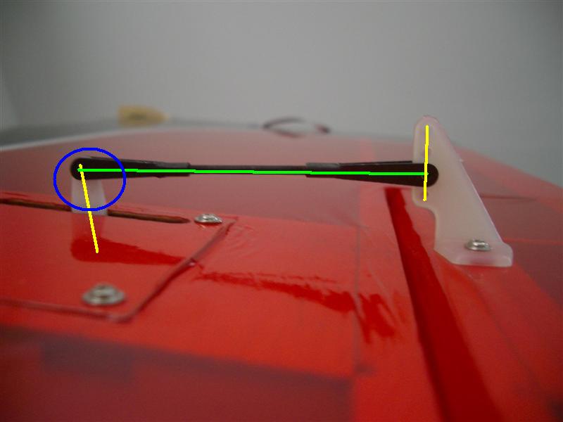

    חיבור זרוע מאזנת להורן
    זהה את הפאדיחה..
    מרוב התרגשות חתכתי את הזרוע של גלגל היגוי בצד הלא נכון..
    פירקתי את התושבת והפכתי את כיוון התבריג הפנימי
    עכשיו זה בסדר

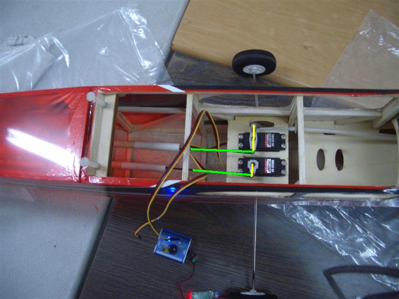

    בניית התושבת מנוע, כאן הגעתי לבעיה רצינית
    בשום צורה אין גישה חופשית לחיבור או חיזוק ברגים מחלקו הפנימי של הכלי
    אחרי סיעור מוחות עם הרתכים שלי באתר הכנו מתקון יעודי שכלל ביט אלן וברזל 4 מ"מ מרותך
    אל הביט. אחד תפס את הכלי באויר שני את המתקון ואני הברגתי
    המתקון..
    התושבת מחוברת
    התקנת המנוע
    התקנת הקאול הפרופ והספינר
    תא הסוללה והבקר

    1. למה לא שמת אומי נעץ בפיירוואל ?
    2. תקפיד בבקשה על 90 מעלות בין ההורנים לפושרודים ובין זרועות הסרוו לפושרודים.

    2. הקפדתי מאוד

    חלילה הצלפות, אני מחכה לביקורת בונה שתמנע ממני אכזבות בטסט..
    מה ראית בתמונות שדורש תיקון?
    1. הפיירוול הוא רק דיקט של 2 מ"מ רציתי את האופציה החזקה ביותר
    2. הקפדתי מאוד
    3. היום מתקנתי את הסוללה, והמרכז כובד מושלם ! (לא חוכמה גדולה הכלי מיועד למערכת חשמלית, יש מלא מקום להזיז את הסוללה)
    4. חשבתי על זה, אשמח לייעוץ בנושא (איזה אחוזים)
    5. הכנפיים לא מיועדות להדבקה מתחברות עם מגרעת קידמית וברגי פלסטיק לגוף בחלקה האחורי
    מעיין , משקל טיסה נמדד הרגע 2200 גרם, זה אומר 210WATT לקילו

    1. לא אתווכח אבל התחושה שלי שהפיירוואל הוא 4 ממ. בכל מקרה, אם הפיירוואל דק מדי, אפשר לקחת דיקט תעופתי (או צפצפה) 4 ממ לקדוח חורים מובילים (PILOT HOLE) בדיקט ולהדביק בעזרת שכבה דקה של אפוקסי (30 דקות לפחות).
    אחרי הייבוש לקדוח קדח מכין לקנה של אום נעץ ולנעוץ מבפנים בעזרת בורג מבחוץ.
    2. מיקום הסרוואים בגוף מייצר אשליה אופטית שכביכול ראשי הסרוו צריכים להיות ניצבים לציר הטיסן.
    אבל, מוטות ההנע לא מקבילים לציר הטיסן! הם מגיעים בזוית כלשהיא, כשמכוונים את החיבור בין ראש הסרוו למוט ההנע צריך לוודא 90 מעלות בין המוט לבין הזרוע , איך יודעים? לוקחים את קו החירור בזרוע ומדמיינים אם הוא ניצב לקו המוט.
    במאזנות זה בולט יותר.

    4. הייתי מתחיל מ50% למטה ו100% כלפי מעלה לכל מאזנת.(אני מניח שהשלט שלך תומך בזה )
    5.אז אתה תוכל לעשות את זה בהמשך.
