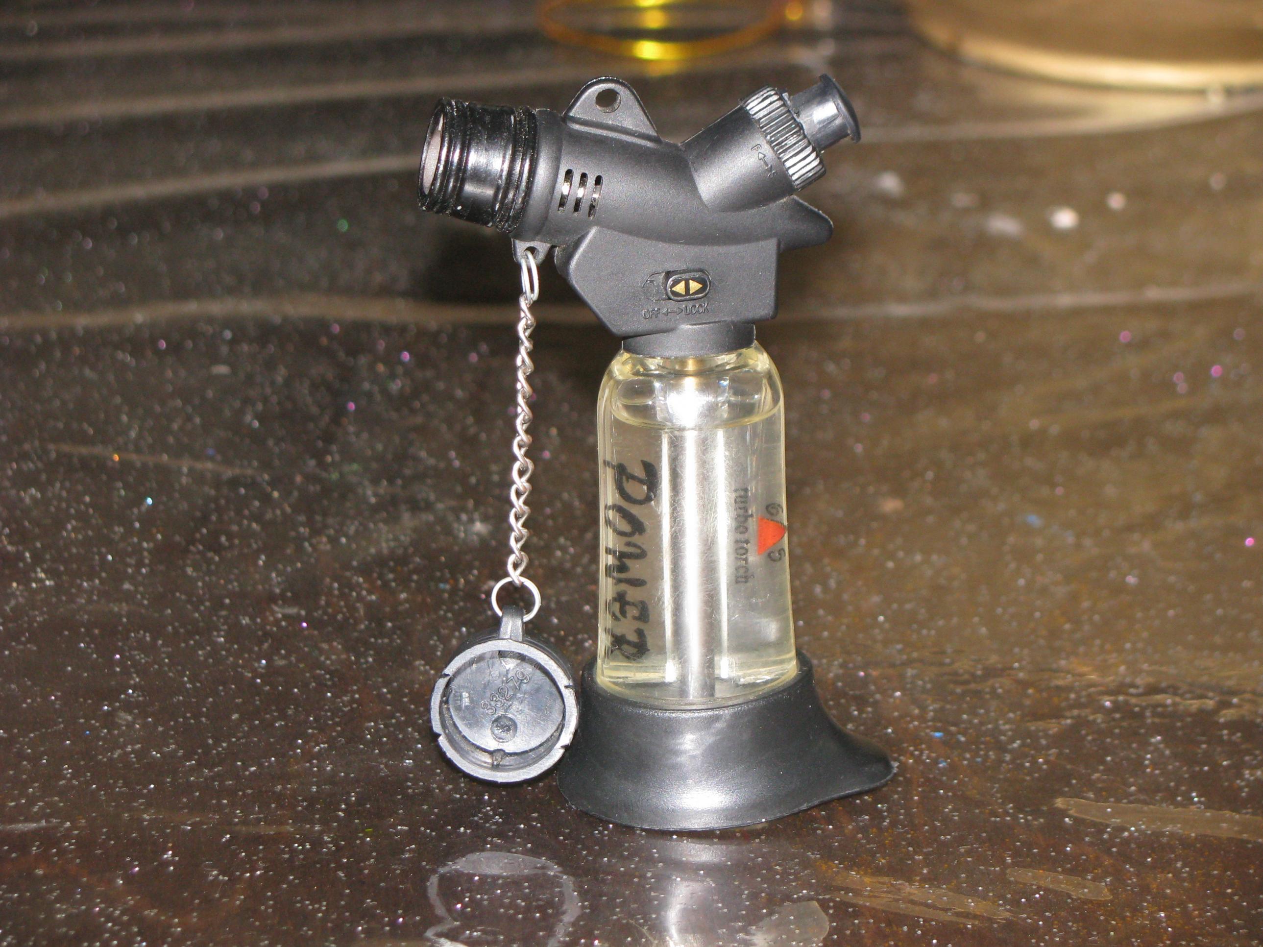

    אני אהבתי את הרעיון, לי שי את הברנר הזה Click image for larger version.
ID:	76184 אני עכשיו צריך להלחין את החיבורים ל - GAUI אני יעדכן איך זה יצא

    אני הזמנתי ברנר שיודע להגיע ל1300 מעלות ולא יקר עיניין של 6 דולר כולל משלוחה פשוט מחמם יותר מהר

    רק בשביל הטריוויה, מס המעלות של המלחם/ברנר אינו משנה מאומה, הבדיל ניתך בטמפרטורה נמוכה מאד, בין 90-200 לפי סוג הבדיל
    הדבר היחיד שכן משנה זה ההספק או הערך הקלורי
    נר חנוכה רגיל מגיע ל400-500 מעלות, אבל ההספק שלו הוא 1W בערך
    לצרכים שלנו מלחם של 80W מספיק לכל מטרה
    המבערים הקטנים האלו ההספק שלהם גבוה מ80W ואינם תלויים בשטח מגע, לכן הם מחממים כל כך טוב

    מתן, ברוב הבדילים יש פלקס, אבל בכמות מועטה ביותר ובחלק מהמקרים אינה מספיקה
    דבר שני, הלחמה במבער מתאפשרת רק בקונקטורים המודרניים נוסח EC , שם לא מתעוות כלום. אתה צודק שאי אפשר להלחים במבער XT60 או קונקטור טי רגיל.
    וממילא כולם עוברים לEC . אני מעביר לאט לאט את כל מה שיש לי לקונקטורים האלו
    הנה אחד המבערים הטובים בעולם:
