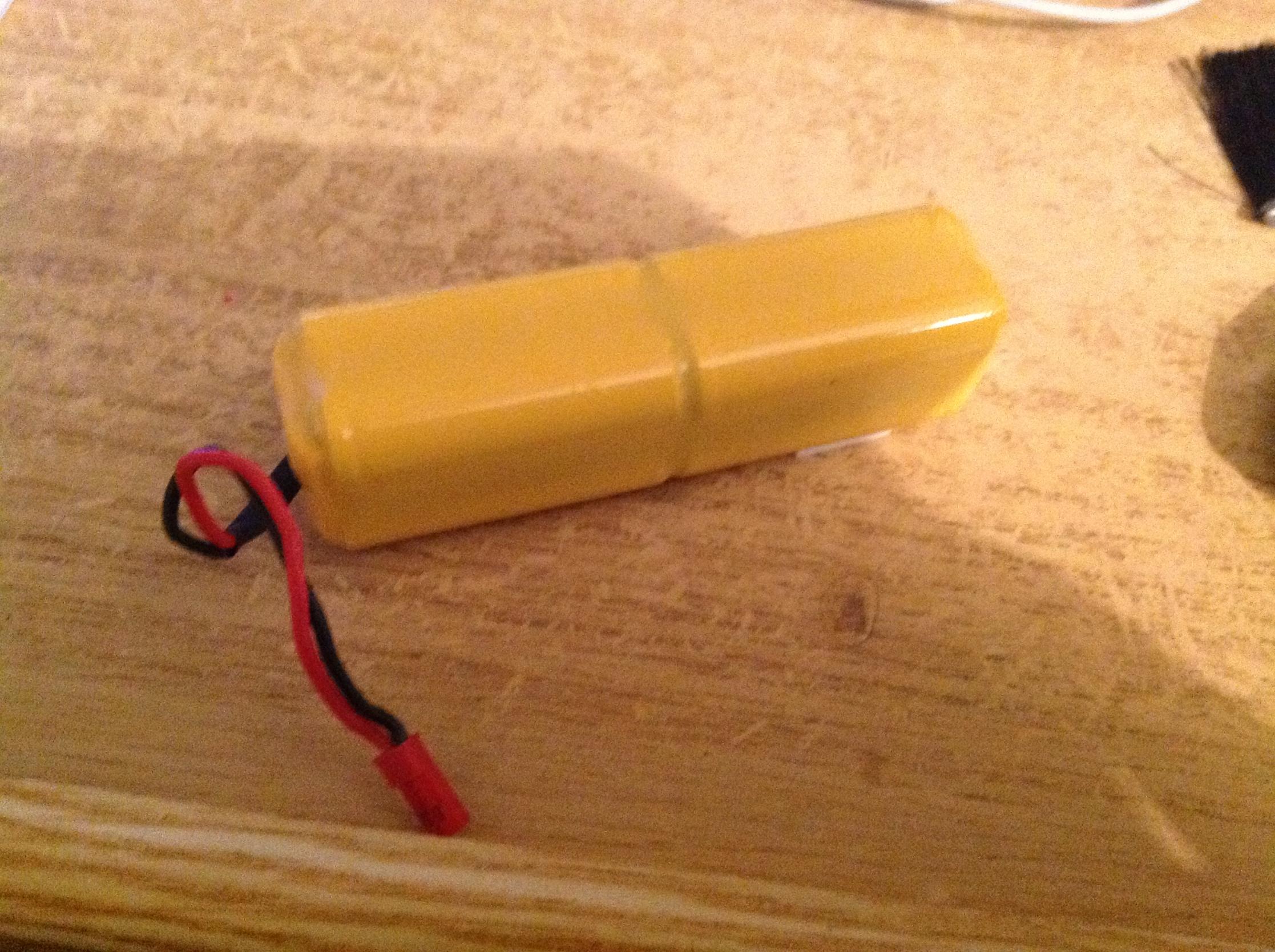

    אוקי מצאתי את סוללה נטענת באחד השלטים שלי שנראת כמו 8 סוללות AA
    האם היא יותר מתאימה ?

    בעידן סוללות הליתיום, כדאי לך מאד להשתמש בסוללה שבקישור. היא מתאימה לשלט שבידך ודורשת טעינה חוזרת אחת למספר חודשים.

    אתה יכול בהחלט להשתמש בסוללה שבידך.

    לסוללה שבתמונה, 8 תאים AA, המתח הנומינלי לכל תא הוא 1.2V; בטעינה מלאה, בסוללה בריאה, המתח יכול להגיע ל-11.5V
    בכל מקרה, אל תתן לסוללה לרדת מתחת 9.5V, משם ירידת המתח מתחילה להיות תלולה ואתה עלול להגיע למצב של סוללה ריקה בזמן שיש לך טיסן באויר.

    איך אני יכול דעת איה סוג הסוללה שצילמתי
    לא כתוב אליה כלום ואני רוצה להטעין אותה דרך מטען רגיל (לא המטען שמתחבר לשלט )

    כשאתה כותב "מטען רגיל", בטוח שאף אחד לא יודע למה אתה מתכוון. אם מדובר במטען קיר, המסופק עם השלט, חבר ושכח ממנו למשך מספר שעות. אם מדובר במטען חכם, תכנת אותו ל-NIMH, וזרם טעינה של 0.7A; הוא יעצור מעצמו כשהסוללה תהיה טעונה ויכריז על כך בצפצוף מקוטע.
